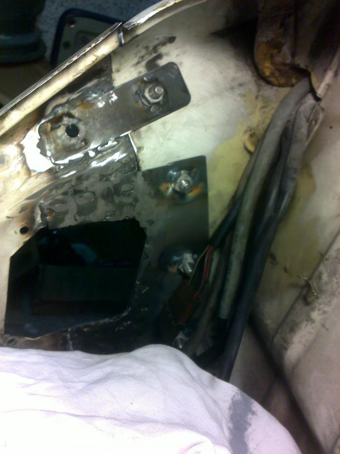

Re: dirty-pierrot
Bonjour, cette découpe est bien tentante, mais je me pose une question: est ce que ce montage est compatible avec la pose d'une barre support moteur? Car celle-ci est est prise sur les pointes de support de pare-choc et si l'ensemble de la structure arrière n'est plus solidaire du reste de la caisse cette fameuse barre n'est plus montable puisqu'elle n'a plus d'intérêt, j'ai bon?
Re: dirty-pierrot
Je pense comme toi.

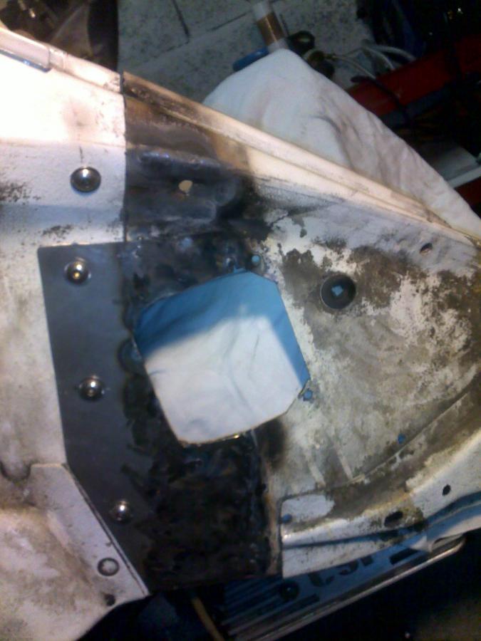

Re: dirty-pierrot
juste une petite suggestion (en plus de la tôle boulonnée
pour quoi ne pas former un fer plat de 4mm/30 qui viendrait en appuis dans l'aille a la place des rondelles des écrous d'ailes
ce qui devrais rigidifier le tous pour les efforts verticaux

Re: dirty-pierrot
La suite!!
pour le support de moteur c'est effectivement une question intéressante,... que je ne m'étais pas posé
j'ai rajouté une patte en haut qui rigidifie beaucoup l'ensemble, il y aura une vis de plus pour tenir l'aile.

Re: dirty-pierrot
oui c'est surement mieux ,mais le point le plus important c'est le bout de ta coupe
la ou le renfort (gousset) a l’intérieur du compartiment moteur complète l'effet de cadre avec la jupe . si mon ce que tu a fait c'est ce que je disais mais de l'autre côté
- dirty-pierrot
- Messages : 756
- Votre German : 1302 evo 4.2
- Moteur : 1915
Re: dirty-pierrot
J'étais parti pour faire comme tu disais et puis je n'avais pas le fer plat.
J'ai donc rajouté la tôle a l'intérieur, effectivement rigidifier le bout de la coupe doit vraiment être efficace mais je vois pas comment faire car il n'y a pas beaucoup de matière a cette endroit.
Je peux essayer de plier une tôle "en escalier" pour reprendre la forme de la tôle a cet endroit a voir.
Mais déjà comme ça c'est assez costaud, j'ai monté les 2 cotés ainsi que la barre de renfort entre les 2 pointes derrière la jupe (polyester). En montant debout sur cette barre ça n'a pas bronché.
Donc en montant les 2 ailes et les petites tôles intérieur sous les carbus ça doit tenir une barre de support moteur.

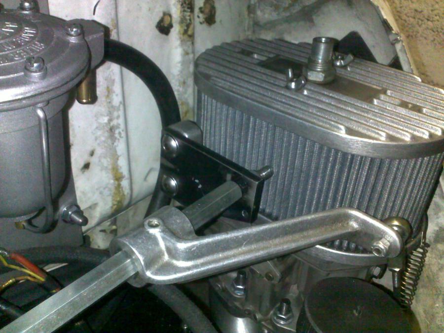

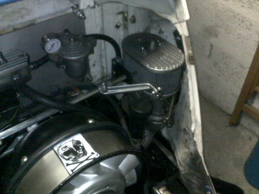

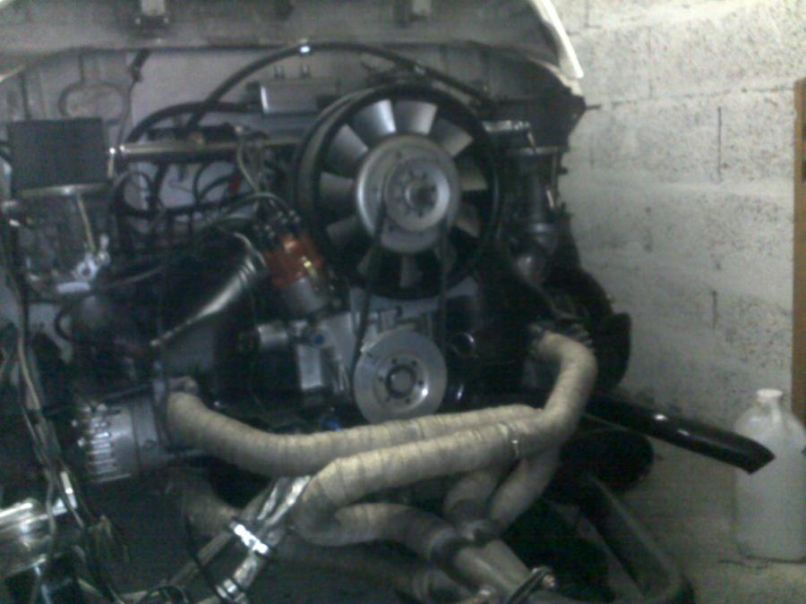

Re: dirty-pierrot
ça avance doucement, il y avait une rupture d'approvisionnement sur les tringlerie pour turbine porsche chez slide du coup il a fallu être créatif (en fait j'ai pompé ça sur une photo d'une annonce du coin) ça à l'air de vouloir fonctionné on verra au démarrage.
Pour la courroie la bonne longueur pour mon montage c'est 10*825

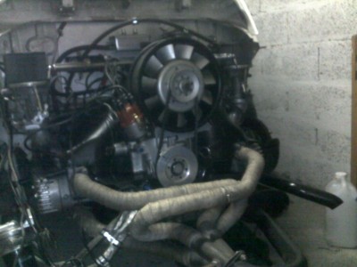

Re: dirty-pierrot
et hop un moteur qui démmare!!!
j'ai mis a peine 1an et demi pour l'assembler
