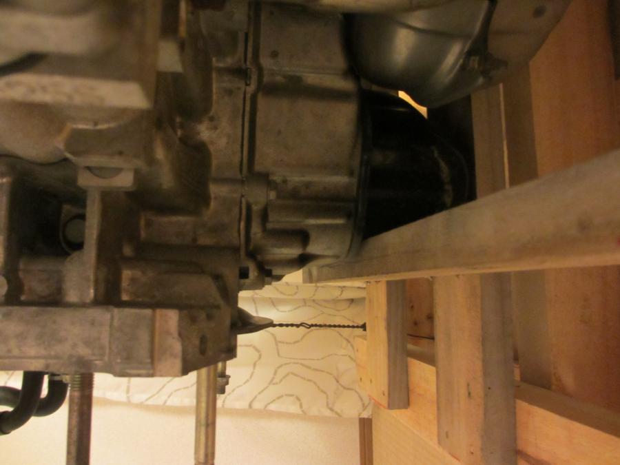

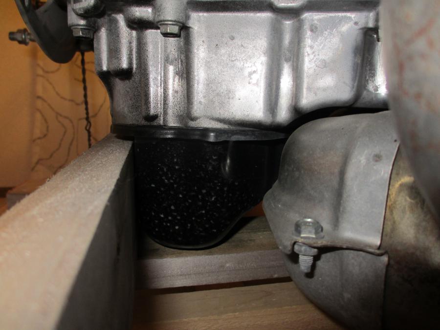

Et donc j'ai remarqué que le carter d'huile de mon ej25 est bien différent des anciens, et apparement c'est positif car il est bien plus petit!!! il y aurait peut etre moyen de monter le moteur avec celui-ci! a confirmer...

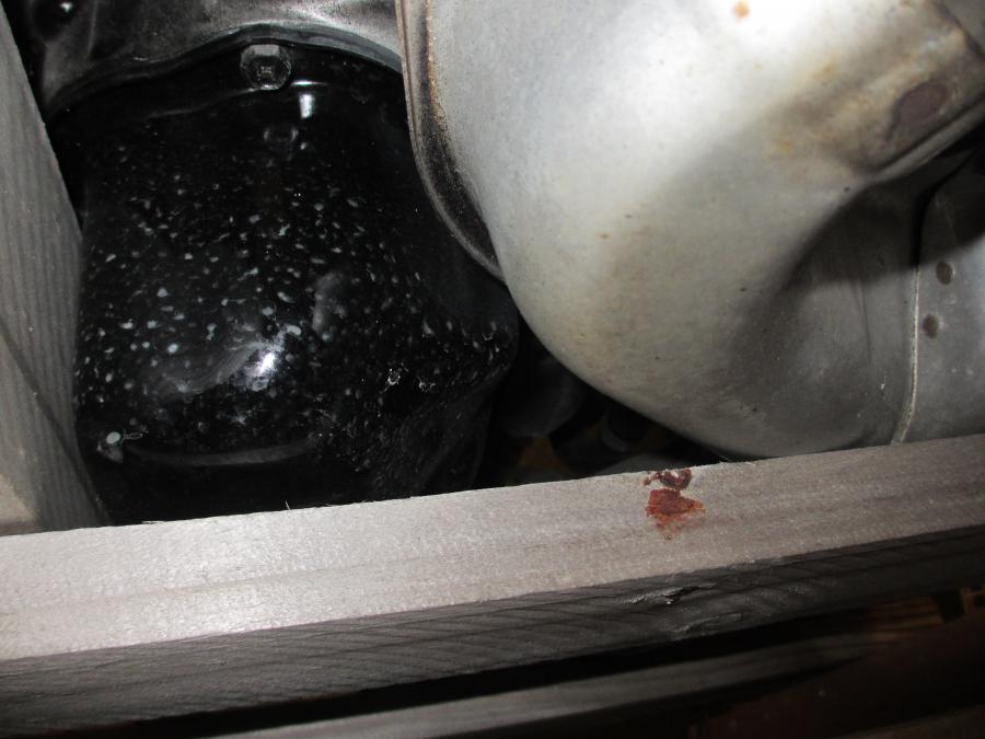

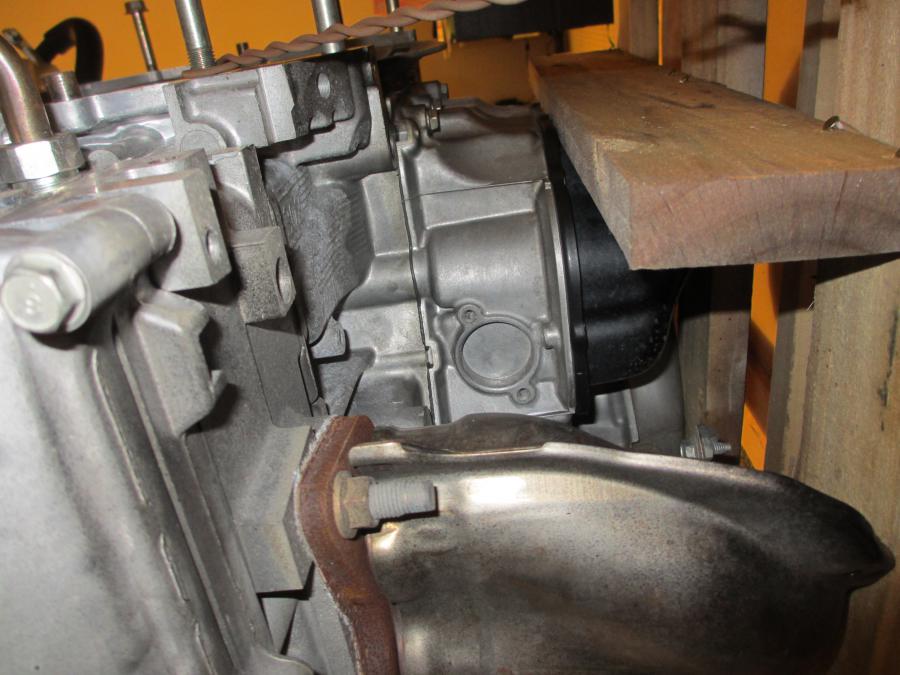

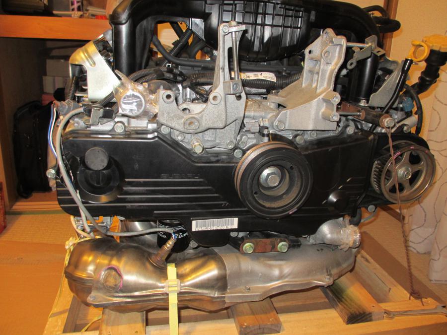

Donc voila les photos.... A voir si ca peut passer sans changer
en fait le carter est en 2 parties, la partie haute qui est large et couleur alu et la petite partie noire que ne doit faire que 20cm de diamètre le tout est un peu moin bas que le silencieux...

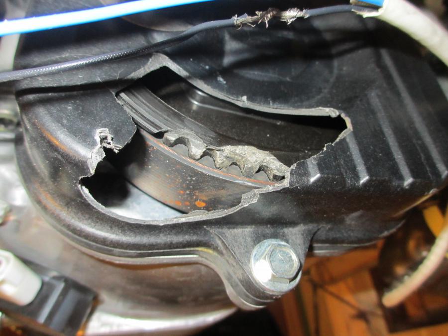

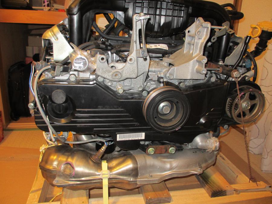

Et sinon le moteur provient du legacy accidentée, il a pris un petit ch'ton sur le carter plastique qui a abimé un peu la poulie qui se trouve derrière ( c'est grave? je la change?) et une petite vue d'ensemble pour le plaisir (au chaud pour l'hiver)

Donc tu as un EJ25 qui décore ton appart!!

pour la poulie bien sur que tu la change !!!!
