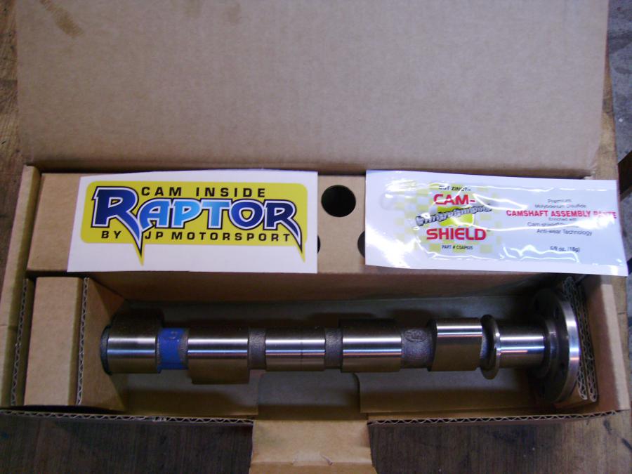

Toute chaude du livreur, la dernière pièce du puzzle pour fermer le bloc!
Arbre à cames Raptor par JPM

Re: Superflo's 1303
:cheers: :cheers:
Xav
Messages : 351
Re: Superflo's 1303
Message par Xav »
On finira tous avec ça!
Re: Superflo's 1303
excellent tu as prévu de le fermer quand? hiihihihih
Re: Superflo's 1303
Le profil de cames a l air sévère !!
Re: Superflo's 1303
belle piece. il va bientot ronnronner alors ce ptit moteur :D

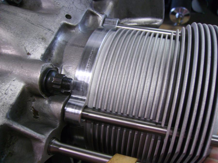

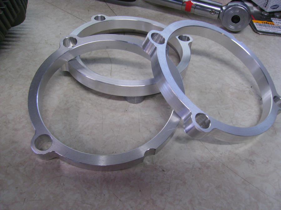

Ca y est j'ai reçu mes pièces faites en CNC! La matière c'est de l'alu je-sais-pas-quoi T6 :-D
Une fois en place avec le cylindre alu ça donne ça:
Re: Superflo's 1303
:thumb: :thumb: :thumb:
Re: Superflo's 1303
j'espère que le berlingue va être aussi puissant qu'il est beau :boire: :boire: :boire: :boire:
