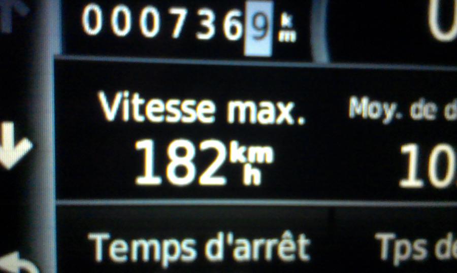

Et aussi un détour par l'autobahn allemande
c est nickel ca !

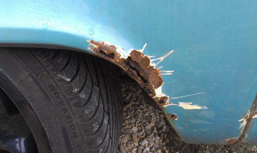

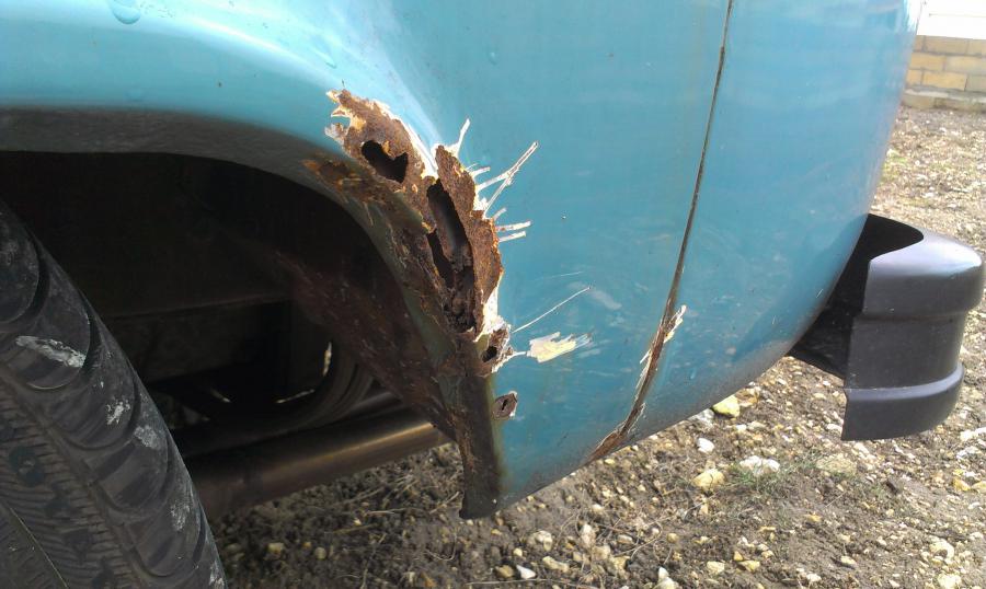

En continuant à traiter ma petite rouille de surface sur les bas de caisse, il y a un endroit ou mon tournevis a fait plus que soulever le mastic... Arche de roue arrière gauche : c'est moche! Question aux expert de la carrosserie : vu qu'il y a 2 tôles, une intérieure et une extérieure, faut-il procéder en 2 fois?
ben faudrait découper la première pour voir comment est la seconde, refaire la seconde traiter et refaire la premiere
Pas mieux, c'est la bonne methode, c'est pas beau la rouille hein

J aurais pas dit mieux. Fait gaffe pour moi tout a commencé comme ça en grattant un petit bout de rouille :-)

Non, là c'est l'inverse Pierre... j'ai déjà revu tout le tour du combi, et ça c'était le dernier point à traiter
Merci de vos réponses à tous, j'avais envisagé ça comme méthode, donc c'est confirmé !

j'ai exactement la meme chose que toi sur mon ailes arr droite arff cette satané rouille

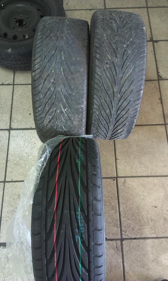

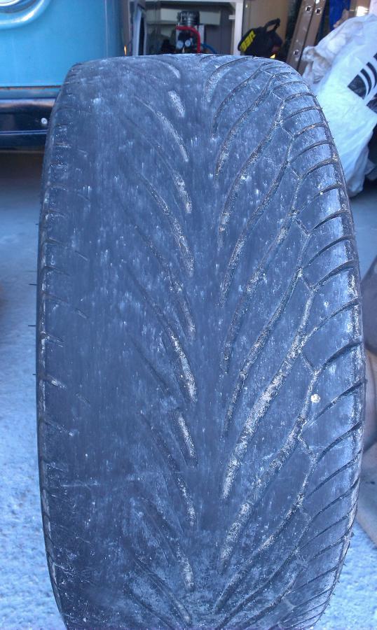

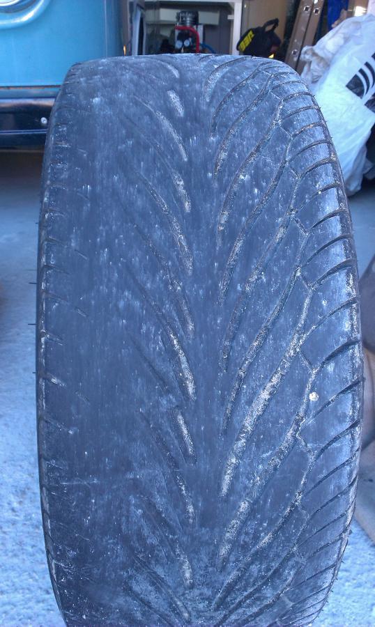

J'ai fait régler le parallélisme, parce qu'après la saison dernière, j'ai du changer les pneus avant. On comprend vite pourquoi quand on a un véhicule qui roule, faut pas régler les trains à la ficelle

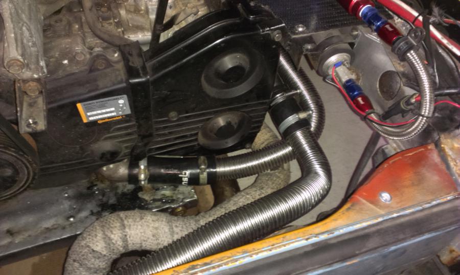

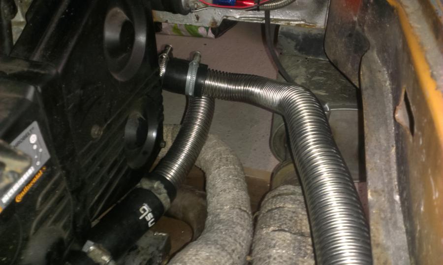

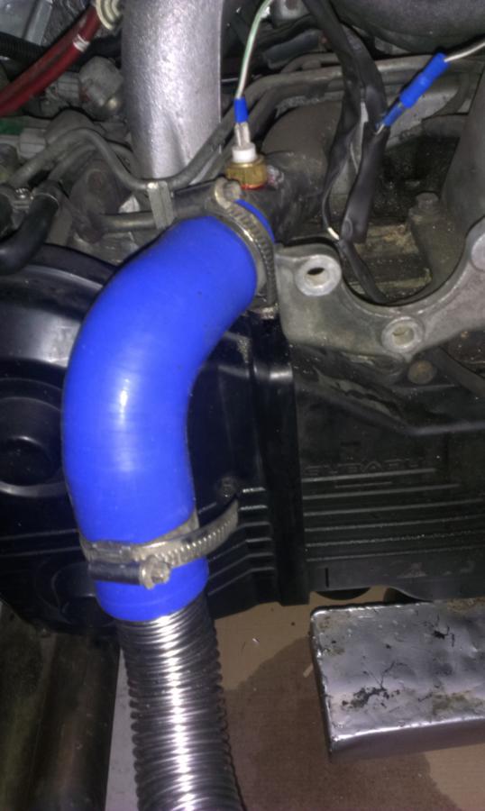

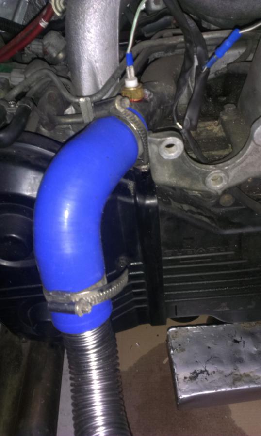

J'ai aussi revu une bonne partie des durites arrières, pour m'écarter de l'échappement et limiter le silicone (que c'est moche quand c'est siliconé
). Solution : durite inox flexible... VICTOR SORT DE CE CORPS !!
J'ai aussi relocaliser la sonde d'eau sur la pipe et perçant/taraudant. Et nettoyer le compartiment moteur... un chat a eu la bonne idée de venir bouffer un oiseau dans le compartiment du bay

sinon nickel avec ces durites la !! je commande les miennes demain !

vous y viendrez tous à ces durites inox…
