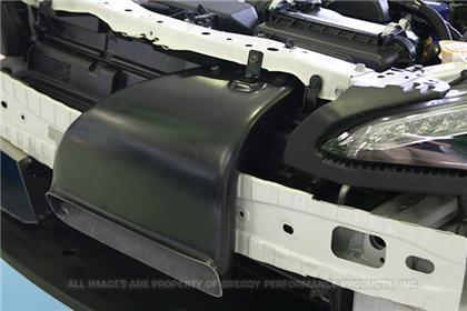

Et un machin déporté, comme celui-ci pour subaru?

Prise d'air ou extracteur ?diabolo a écrit :Oui benoit, sans la transmission, j'aurais eu pleins de places mais elle est là et je la retire pas!!
Merci elpax, je viens de regarder, il est possible de canaliser l'air dans les ailes, en le faisant passer directement avant les puits de mcpherson, mais il me faut une évacuation de 240cm² (8x30cm) par ailes, vous auriez des souvenirs ou des photos de prises d'air dans les ailes que vous auriez aimé, pas des trucs genre trous de scie cloches ;)
Merci d'avance les gars
Tu prévois un spoiler comme un kamei ?
Re: scooby 1302
C'est le même non ? Juste le sens de l'air qui diffère, mais c'est à utiliser en extracteur, j'ai effectivement un kamei
