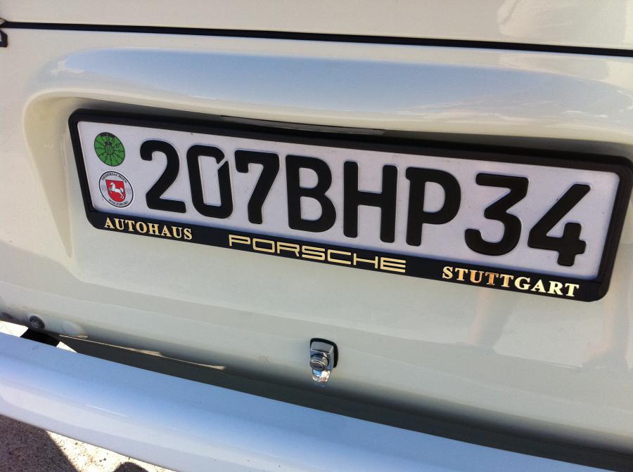

tu nas pas eu d autres soucis avec la marechaussee pour tes plaques

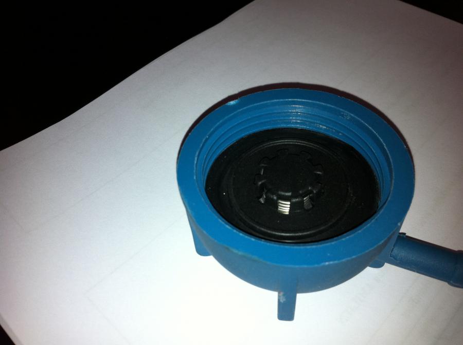

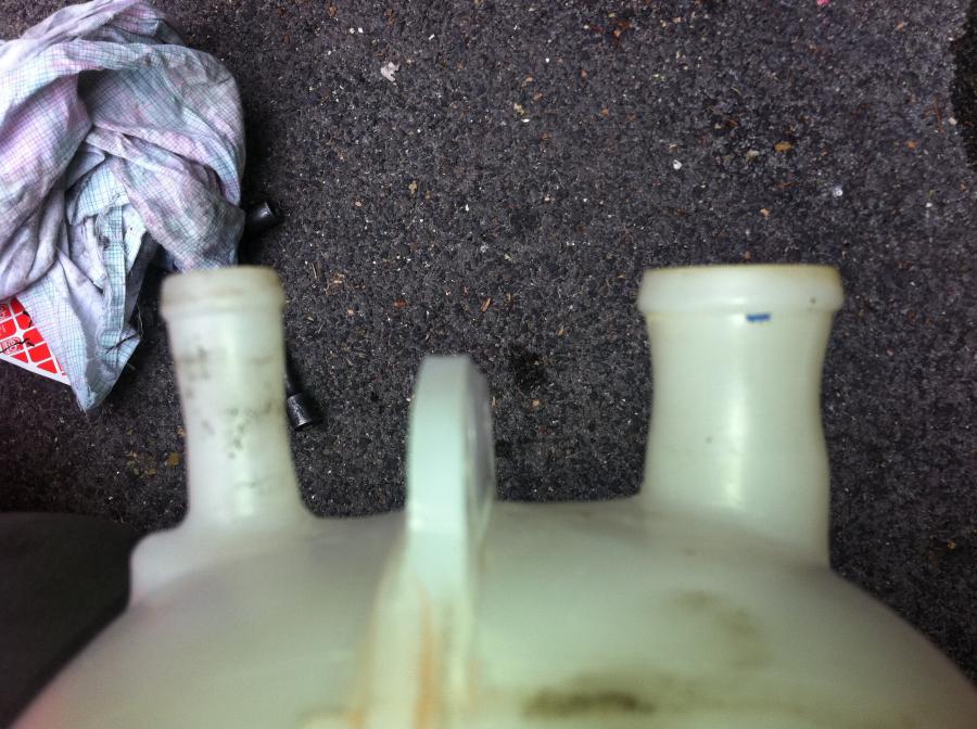

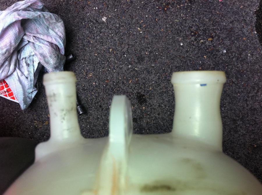

sinon j ai le vase d expansion qui pisse par le bouchon, j ai sorti le teflon de plombier , ca fuit plus , mais je n ai jamais pu le monter avec le joint caoutchouc car ca fesait comme si le filetage etait foiré, et il y a 2 soupape dans un clapet qui se font la malle a chaque fois que je sorts le dis bouchon, c est un vase Topran ( qualité allemende !!!) j ai donc commandé un febi qui n a pas de jeu au bouchon et qui a l air plus de qualite, le topran a une sortie qui s'est allongée et etirée pour devenir du 10mm au lieu du 19mm !!!

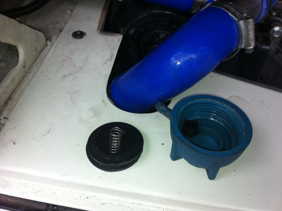

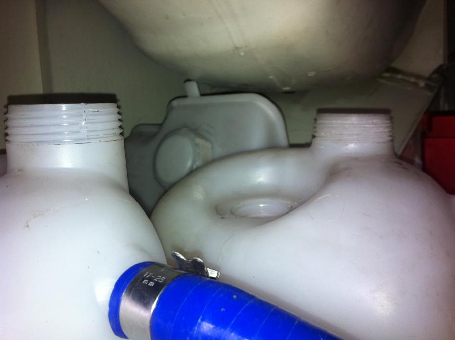

aujourd hui changement du bocal d expansion
l ancien a droite ( Topran ) et le nouveau a gauche ( Febi )
le topran a son filetage qui commence a 5mm du bord et le goulot et moins haut que le febi le bouchon de l ancien, le clapet saute a chaque fois !!!! le bouchon du nouveau retrecissement des sorties .....c est quoi ce plastoc demain je me fais les joints de caches culbus, a faire tous les 100 000 kms
