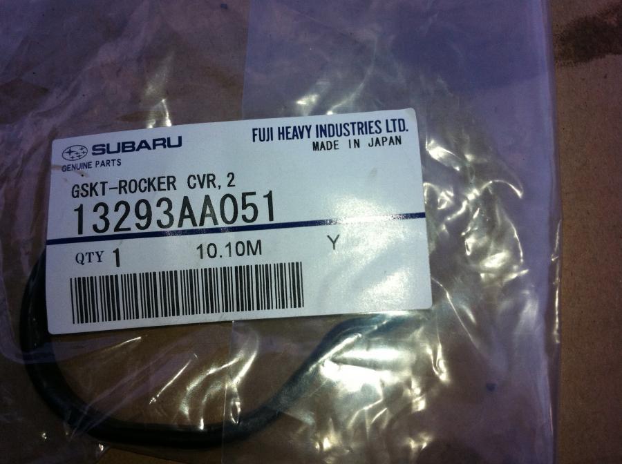

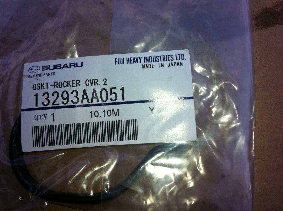

HIhi moi j'en ai!!! Mais promis tham je dirais rien ;-)kev1 a écrit :des tofs du pot?

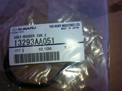

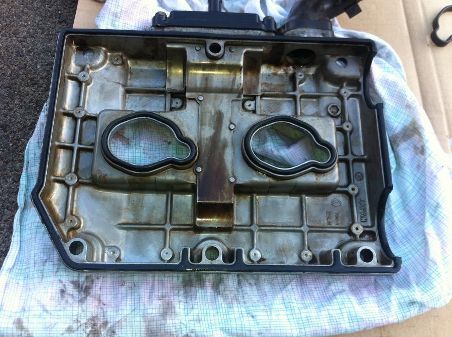

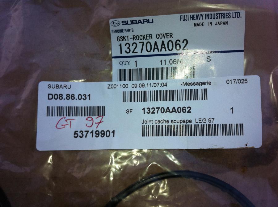

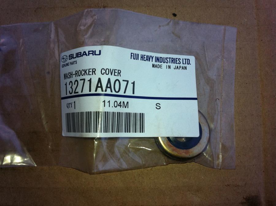

cet aprem changement des joints de caches culbus
bon ca s adresse qu a une seule personne ici, benoit !
depose, 6 vis de 10 faut changer le 2 joints de puits de bougies, le joint de cache culbus, les 6 joints de vis

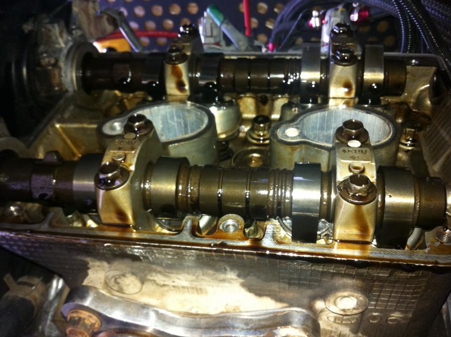

sinon sous les caches culbus c est comme ca
j ai rajouté un petit sticker a ma collection, va falloir que je recommande un germanlook pour le repositionner parfaitement entre les 2 autres
merci , c est d ailleurs grace a toi et a ma curiositéoliveddk a écrit :HIhi moi j'en ai!!! Mais promis tham je dirais rien ;-)kev1 a écrit :des tofs du pot?

Ben, ils sont où les marteaux de culbus sur ton berzingue ?tham a écrit :cet aprem changement des joints de caches culbus
sinon sous les caches culbus c est comme ca![]()
poussoirs hydrauliques
