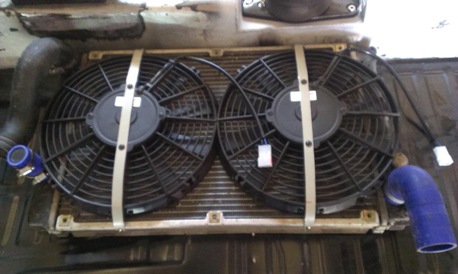

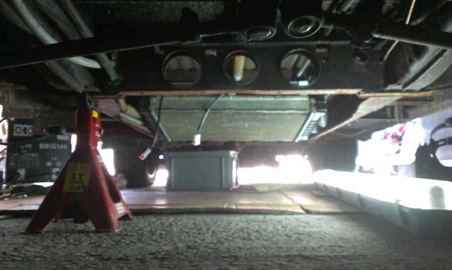

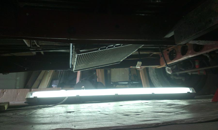

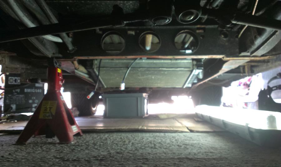

Donc, modif et montage des Spal, pour qu'ils passent bien partout, et fixation avec un strap en alu. Il est donc fixé au milieu du bus, entre les longerons. Incliné vers l'avant, il dépasse des longerons de 3cm. Le circuit est en eau, mais je n'ai pas pu tester et rouler pour faire bouger les bulles, car il est tard... et demain je pars pour le weekend !
Il me reste à brancher l'élec et fabriquer l'écope...

a oui je comprend mieux quandd tu disais que l'air ressort par l'arriere et pourquoi tu a mis tes spal aspirants
par contre tu l'a fixé comment ton radia ?
- Messages : 6163
A l'avant le radia est vissé sur 3 pattes soudées aux traverses.
A l'arrière, une barre soudée sur les longerons traverse, et 3 pattes y sont soudées. C'est vissé aussi. Je dois encore ajouter un L de sécurité pour maintenir le radia si ça se dévisse!

Après purge et re-purge, validation du montage cet aprem : roulé comme un sourd, pas dépassé 95°, et sans les ventilos. Il faisait plus frais (17°) mais c'est prometteur.

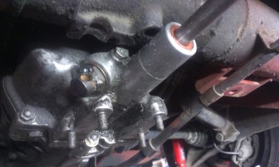

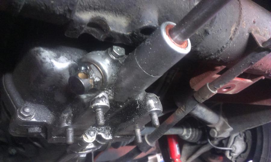

Puis j'ai raccordé les ventilos, et attaqué les travaux de fiabilisation : réglage de la tringlerie, petites réparations à droite à gauche, etc. Par contre, mauvaise nouvelle : la 4 ne passe pas non plus sur la boite désaccouplée de la tringlerie... Il faudra donc l'autopsier

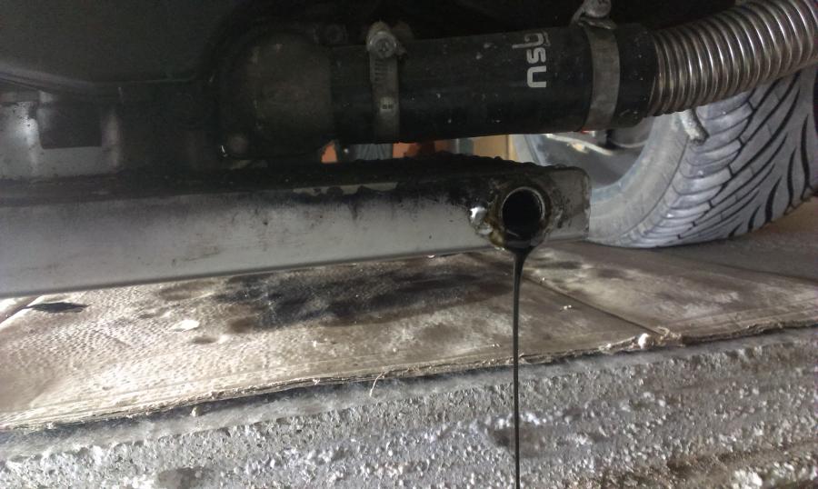

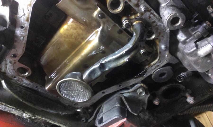

Niveau boite, toujours, élimination des petites fuites : changement du spi de queue et bouchage de la commande du câble de vitesse, après changement de son torique. Et puis histoire de supprimer encore les ptites fuites, vidange, changement de filtre, resserrage du circuit d'huile. C'est très propre, il n'y a pas une limaille... Demain, je refais toute les soudures de mon carter, je répare la fissure et je remonte le tout
