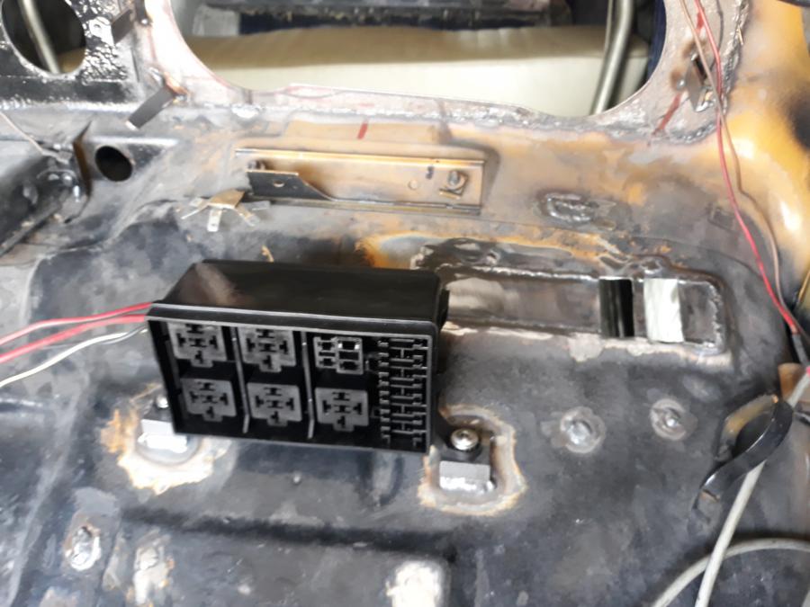

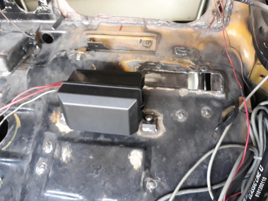

- Emplacement boite à fusible origine bouché. Enfin, je laisse 2 petites lumières... je vous laisse deviner pourquoi!
- Emplacement de la nouvelle boite à fusible défini. Oh... une photo... - Pieds d'arceau avant soudés et pointés à la caisse. La partie avant est donc à son emplacement définitif. Pour faire derrière, j'attends (encore) la barre sous banquette pour voir la position exacte de tout ce petit monde.

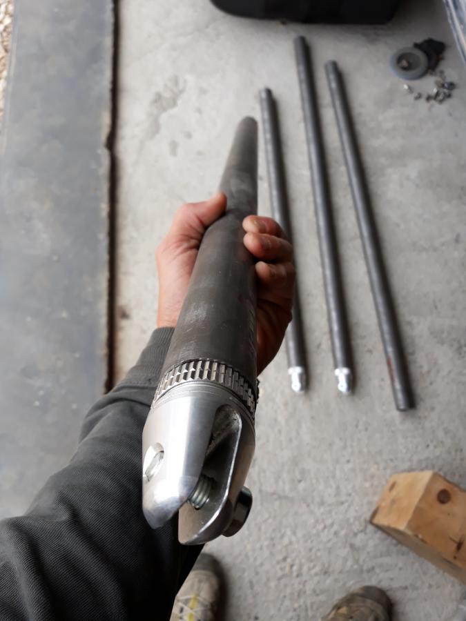

Sinon, les tubes additionnels de l'arceau sont chez l'usineur pour un beau filetage...

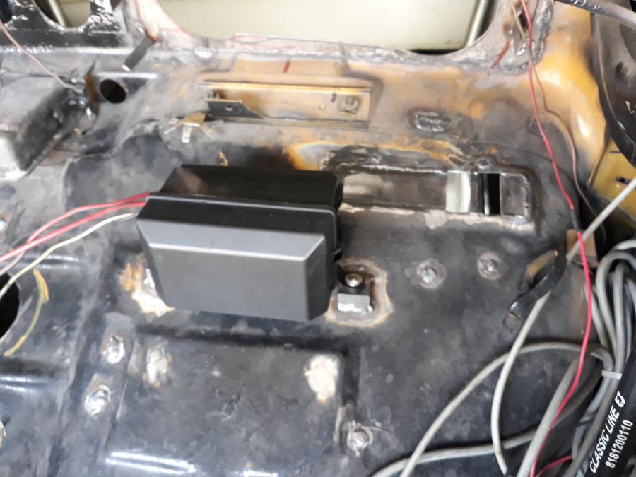

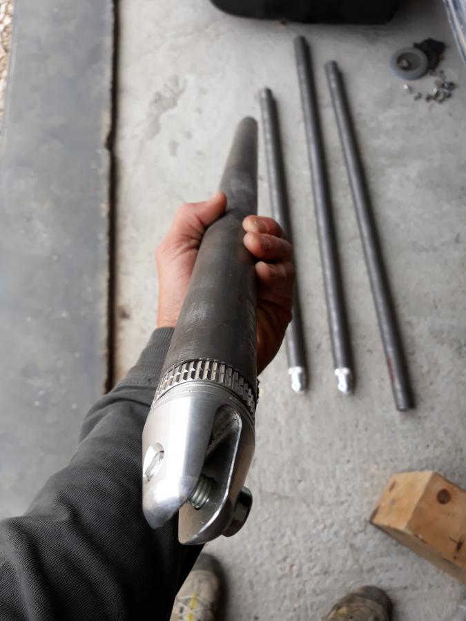

Beau boulot, elle est compacte ta boite
- seb12
- Messages : 352
- Votre German : notch 1962
- Moteur : EJ20 TURBO
- Localisation : RODEZ 12
j aime bien ta boite , ta trouver ça ou
- Messages : 6163
Chez les chinois
https://www.aliexpress.com/item/free-sh ... 0.0.R725FF
Mais il y en a sur ebay.
Seul bémol : il n'y a que 6 fusibles...

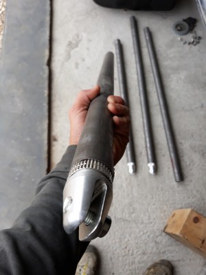

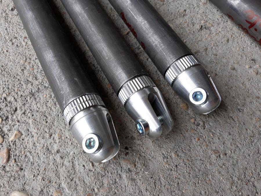

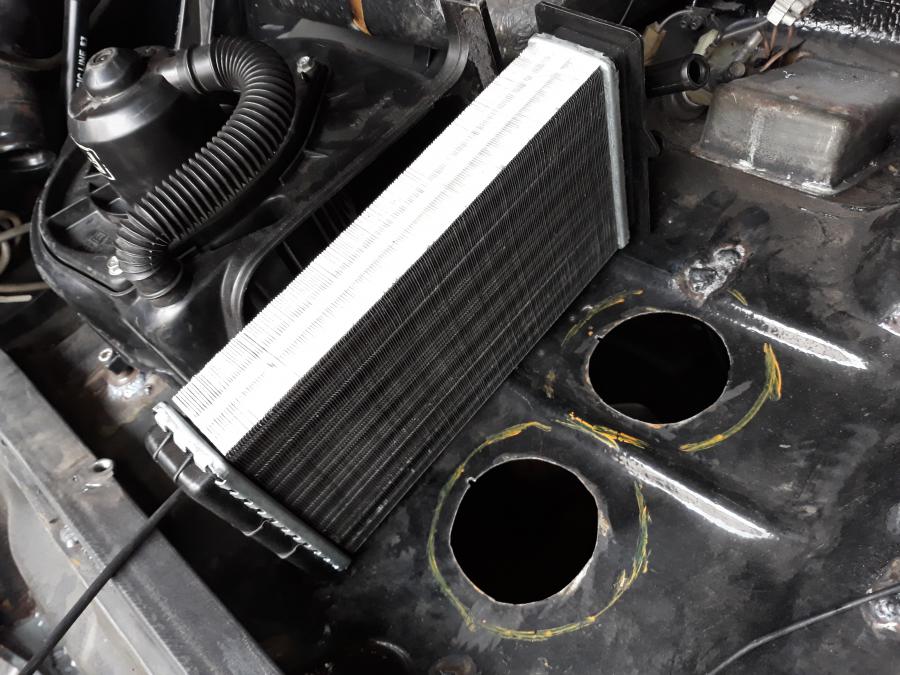

Mes tubes additionnels sont revenus de chez l'usineur! Il y a 2 renforts "gauche/droite" qui viendront dans les portes, et 2 tubes "droite only" pour aller choper l'avant et le train avant...

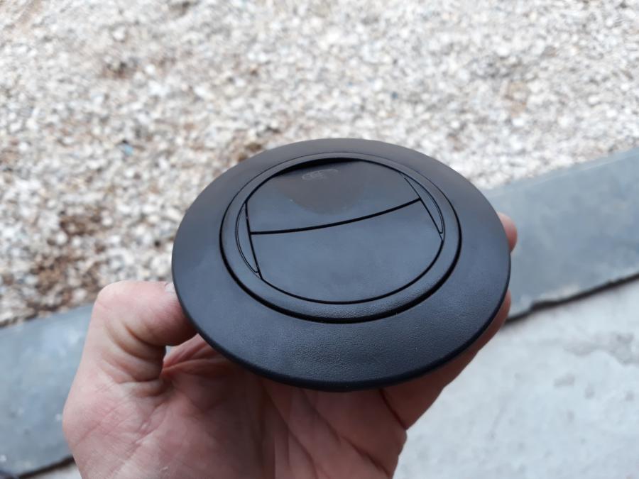

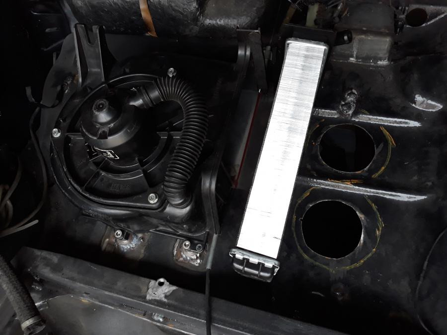

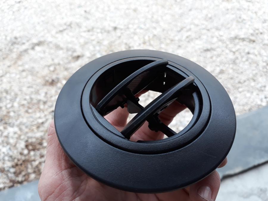

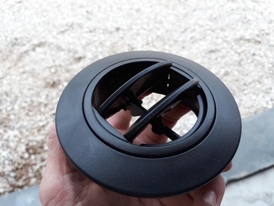

J'ai aussi attaqué le montage de mon système de chauffage. Au programme : ventilo Subaru, radiateur de fiat cinquecento, bouches de sortie de bateau
Le tout est monté dans le coffre avant, avec les bouches dans le tablier (ce qui permettra de souffler l'air sur les jambes du conducteur ou du passager). 4 tubes seront soudés dans la box faite autour du radia, en 25mm et 32mm, diamètres des dégivrages d'origine, que -bien sur-je conserve. Le ventilo est branché sur un module électronique, réglable de 0 à 100%, donc contrôle de la ventil au plus fin !
Bien bossé et bien réfléchi, ça va être le luxe!! ;)

Je ne compte pas rouler que l'été, et je ne vis pas dans le sud !
Le ventilo souffle vraiment fort, car ne dois pas passer au travers d'un complexe tableau de bord... ça devrait bien marcher ! Seul inconvénient : ça soufflera toujours au dégivrage, ce ne sera pas "fermable". Mais c'est pas bien grave

- Messages : 2393
Elles font quelles diamètre les trappes ronde de bateau. Ça pourrais être une alternative pour les trappes sous la banquette arrière.
- Messages : 6163
75mm. J'ai trouvé ça en France, mais en angleterre il y en pleins de modèles différents, dixit el maestro Lowelding
Tes tubes sont en acier et les chapes en alu?
