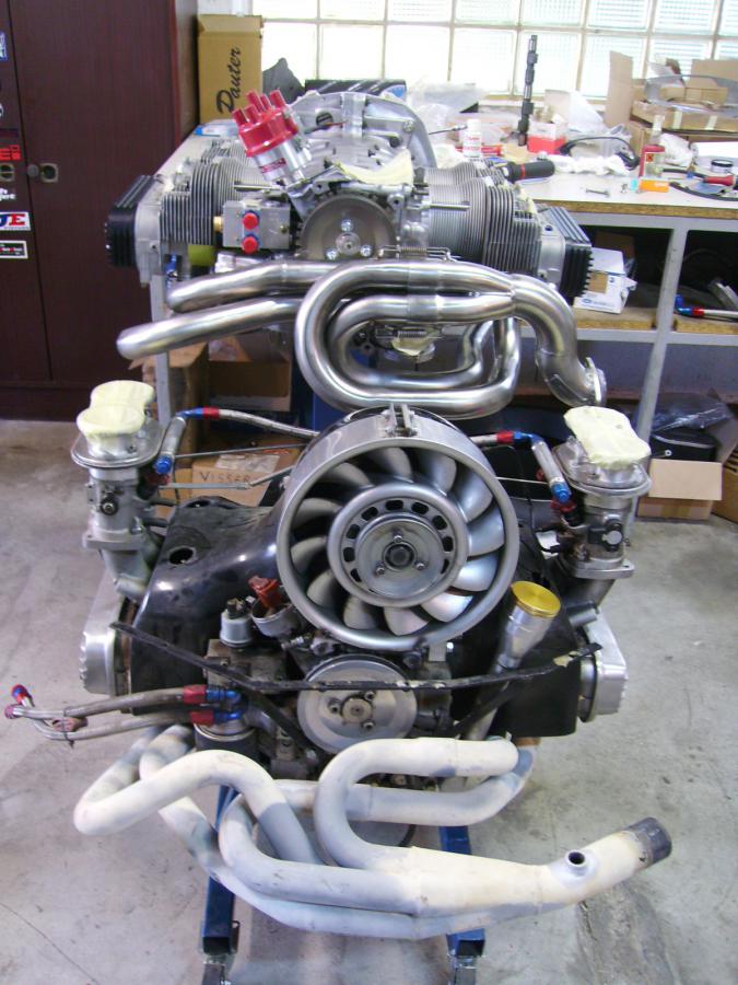

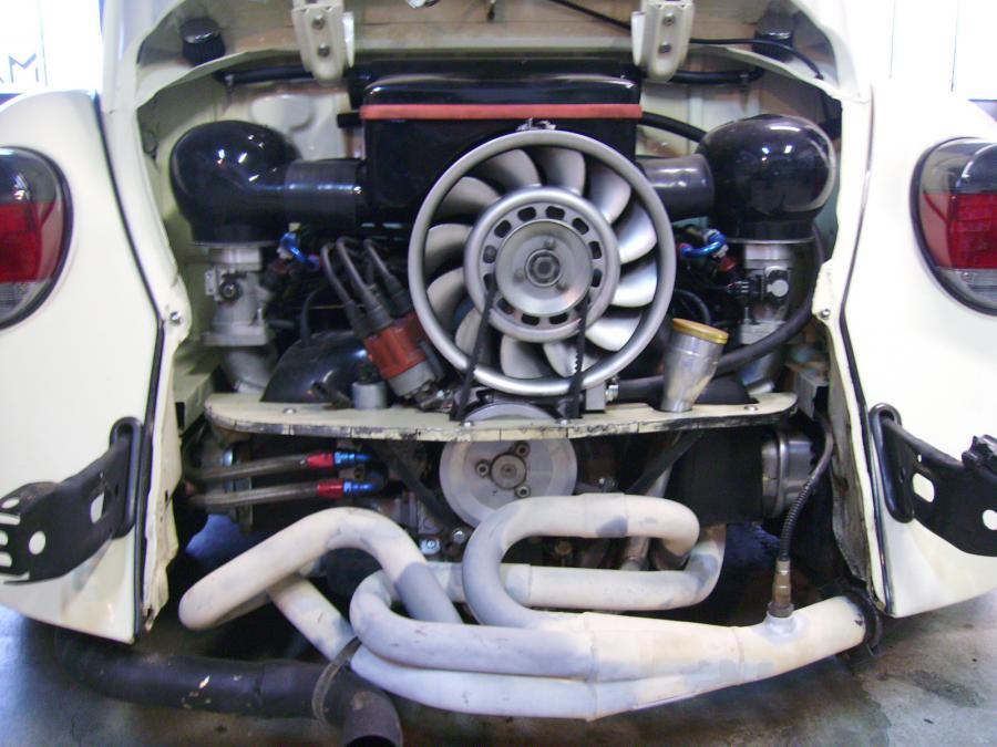

Je viens de voir la solution "Dubshop" qui peut t'aider à modifier quelques chose.Superflo a écrit :Comme d'habitude rien ne se passe comme prévu, l’échappement est monté à blanc, il a été modifié pour la largeur du moteur mais le capteur de la roue dentée de vilo ne passait pas, j'ai du modifier le bas du support mais ça ne me plait pas, le capteur se trouve trop près de l’échappement, il devrait pas durer longtemps et vu le peu de place disponible faire un écran par chaleur est exclut.
http://thedubshop.goodsie.com/
Le "T4 CRANK TRIGGER PACKAGE" il se place de l'autre côté du plan de joint et est "protégé" par la poulie. Bon c'est en rupture de stock mais à modifier...
Re: Superflo's 1303
Merci je connais ce produit. Je vais très probablement me passer du support MSS ainsi que son capteur et faire une nouvelle patte.

Un peu de news, ça va être encore plus lent qu'avant vu que je bosse maintenant très loin de la cox (à Rennes).

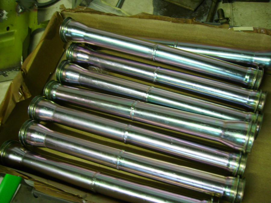

Les tubes enveloppes sont revenus du traitement de surface, j'ai pas eu besoin de chercher une boite de traitement qui veuille bien prendre mes pièces, je les ai envoyé chez Lowelding et le tour est joué!

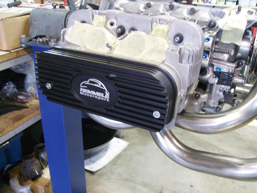

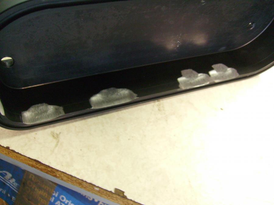

J'avais un problème de cache culbu car avec les Pauter 1.48 les caches Klaus ne passent pas et les CB perf non plus, j'ai contacté J-fred qui a fait l'intermédiaire avec Remmele et voila ce que j'ai eu hier, aussitôt monté:
Il a quand même fallu faire de la place pour les culbus qui sont vraiment imposants
Encore merci J-fred pour avoir fait la liaison

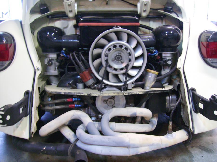

Sinon ce week-end c'était démontage du 1971cc de la cox pour récupérer la turbine, sangle et coiffe (temporaire cella là) en vu dans 2 semaines de démarrer le 2806cc pour roder l'arbre à cames. Je le démarrerai en allumage classique et carbus pour faire ça. J'ai un jeu de 48 DRLA trijet qui traine dans un coin, ça devrait suffire!
