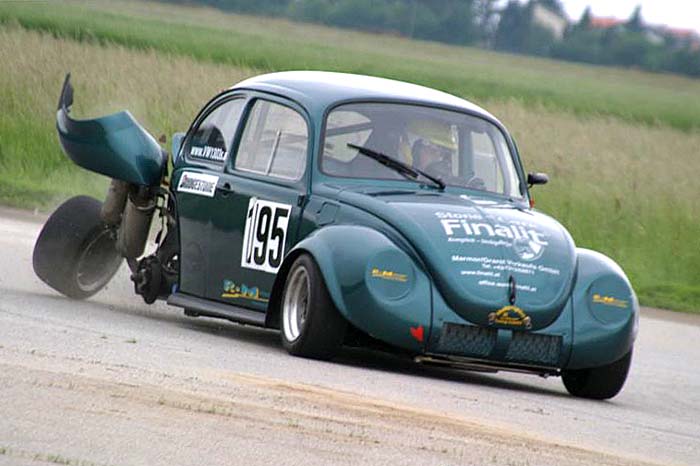

Made in texas
Re: made in texas
dans ton malheur tu as de la chance
plus que lui
plus que lui
Re: made in texas
- presse-purée
- Messages : 371
- Localisation : finistére
Re: made in texas
il a perdu son spax!
- Messages : 3609
Re: made in texas
non il a shooté un grillage/barrière !!
- Messages : 6188
Re: made in texas
La photo est quand même grandiose
Re: made in texas
en tout cas je sais pas a combien il roulait mais ca a du lui faire bizard!!
