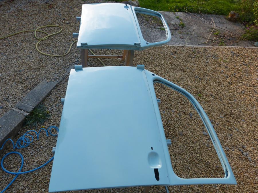

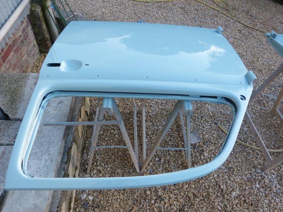

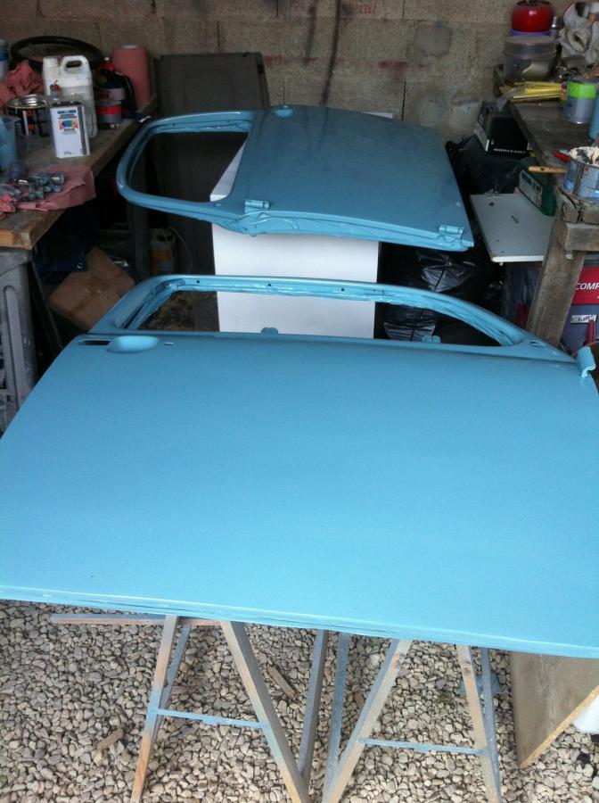

Hier j'ai donc fini mes portes
le truc c'est que je les ai laissé en extérieur cette nuit et ce matin elles étaient couvertes de rosée (pas le vin hein)
et je pense que je vais être bon pour les reponcer et repasser une couche de peinture, je verrais ça ce soir en rentrant du boulot
j'ai les boules :x

je me répète mais pour un non pro tu te démerde vraiment bien! tu utilises quel pistolet?

kev1 a écrit :je me répète mais pour un non pro tu te démerde vraiment bien! tu utilises quel pistolet?
Merci mais la j ai fait de la merde sur les portières elle sont pas trop régulière.
J ai un pistolet unoair par gravité avec un bon de 600 ou 700 ml
Re: White lady
en photo on ne voit pas les défauts! 8) merci pour le pistolet, il faut que je m'en achète un pour le chassis et autres babioles mais je ne sais pas lequel prendre, surtout que je suis débutant en ce qui concerne la peinture... :roll: :roll:

En photo oui :-)
Le plus rageant c est de savoir ou ils sont après tu vois que ça :-).
Honnêtement si tu a que le châssis a faire le pistolet que j ai va très bien pour une carrosserie complète il est trop petit.

Mes portières sont reponcé et repeinte.

Moi je dit bravo , surtout pour un débutant tu peut être fier de toi. :thumb: :thumb:
Les prochaine vacances elle sera fini?
sinon vivement la suite.
Je voit que sur les portes tu a démontée la charnière, faudra faire gaff a pas rayer au moment du remontage sa serait dommage.

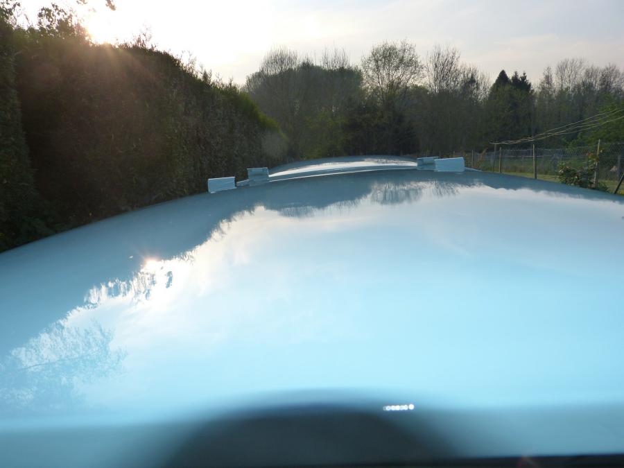

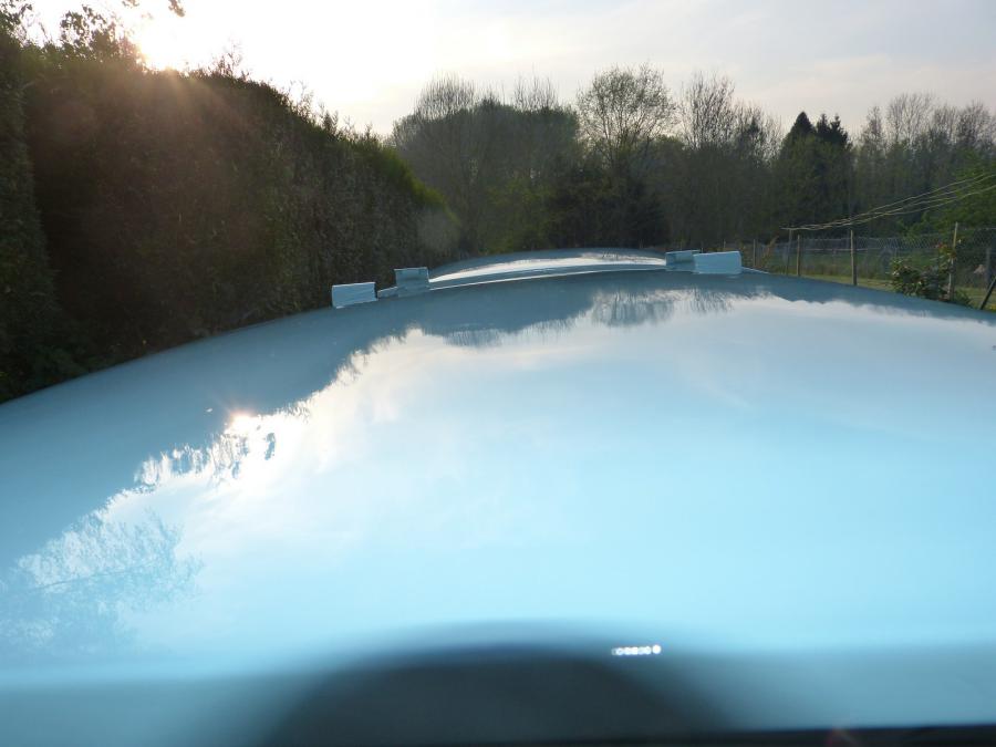

Les portières sont ok, le brillant direct est au rendez vous ce coup ci ouf.
Par contre comme je peinds en extérieur j ai des merdes qui sont venus se mettre sur le peinture fraîche. Je compte acheter une lustreuse j espère que ça atténuera les petit défaut.

Ce coup ci c'est pas mal

très très bien pour une peinture dehors par un amateur.
si je peux me permettre une remarque générale
peindre les porte à plat, c'est très bien pour le tendu de la peinture, par contre c'est sur que toutes les poussière ce dépose dessus. de plus les porte seront plus tendu que le flanc de la coque qui lui a été peint à la verticale.
c'est pour ça que généralement les peintre peigne les portes à la verticale sur des support, afin d'avoir la meme tension que le reste.
sinon va faloir que tu te mange un poli/lustré de tout le coté.... 8)
