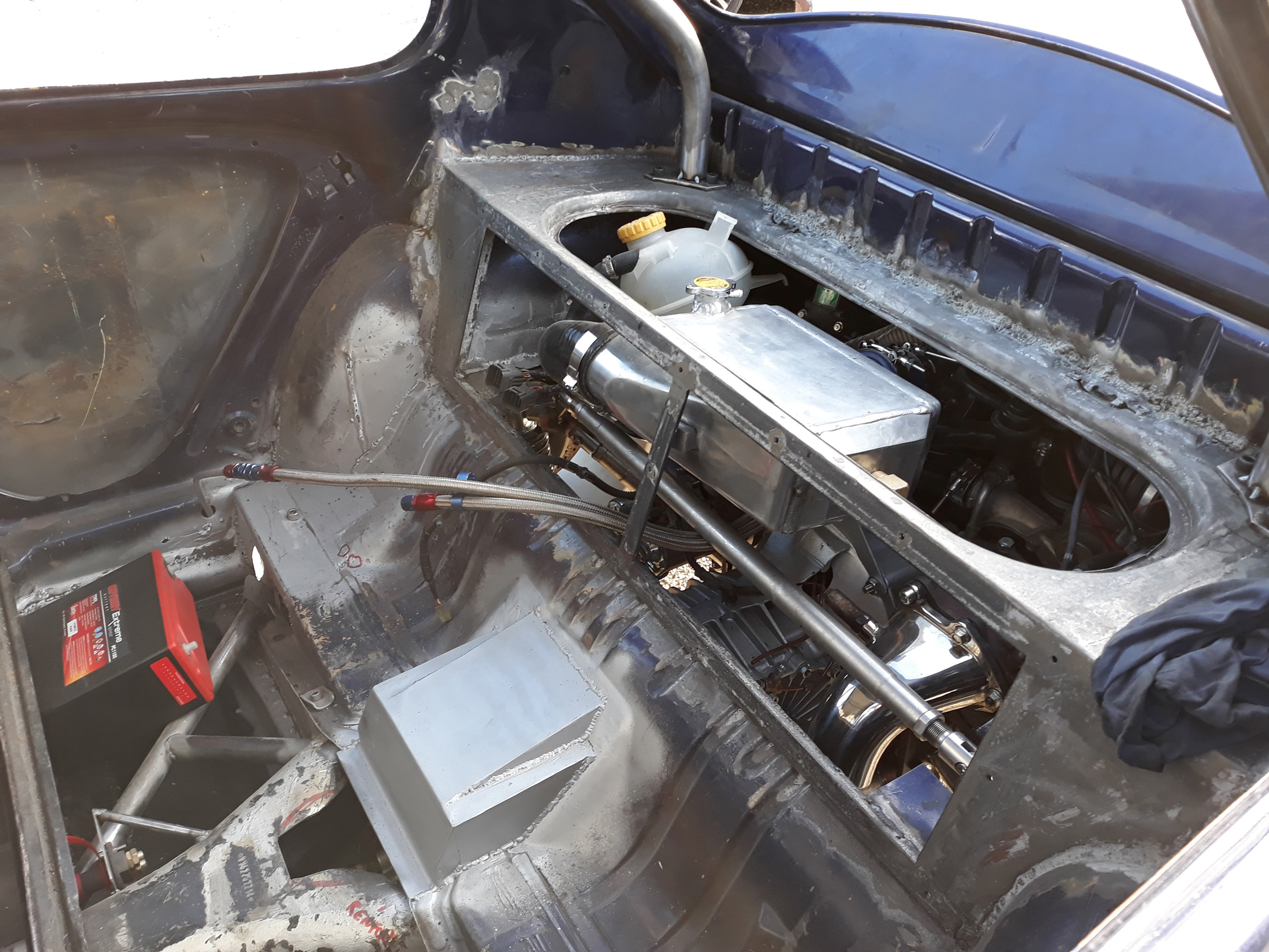

Messages : 6181
Exactement. Et je peux changer le train avant si besoin...
Ca va bien rigidifier. :thumb:
La classe et c'est beau en plus! Ca a été pour le cintrage? C'est toi qui l'a fait ?
Messages : 6181
Mon voisin ex-plombier m'a prêté sa Mingori. Donc oui ça a été tout seul! :biggrin:
Messages : 2398
Chouette boulot ça va de mieux en mieux les soudures.
Messages : 6181
Sur l'épais j'ai toujours eu moins de mal :D

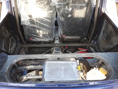

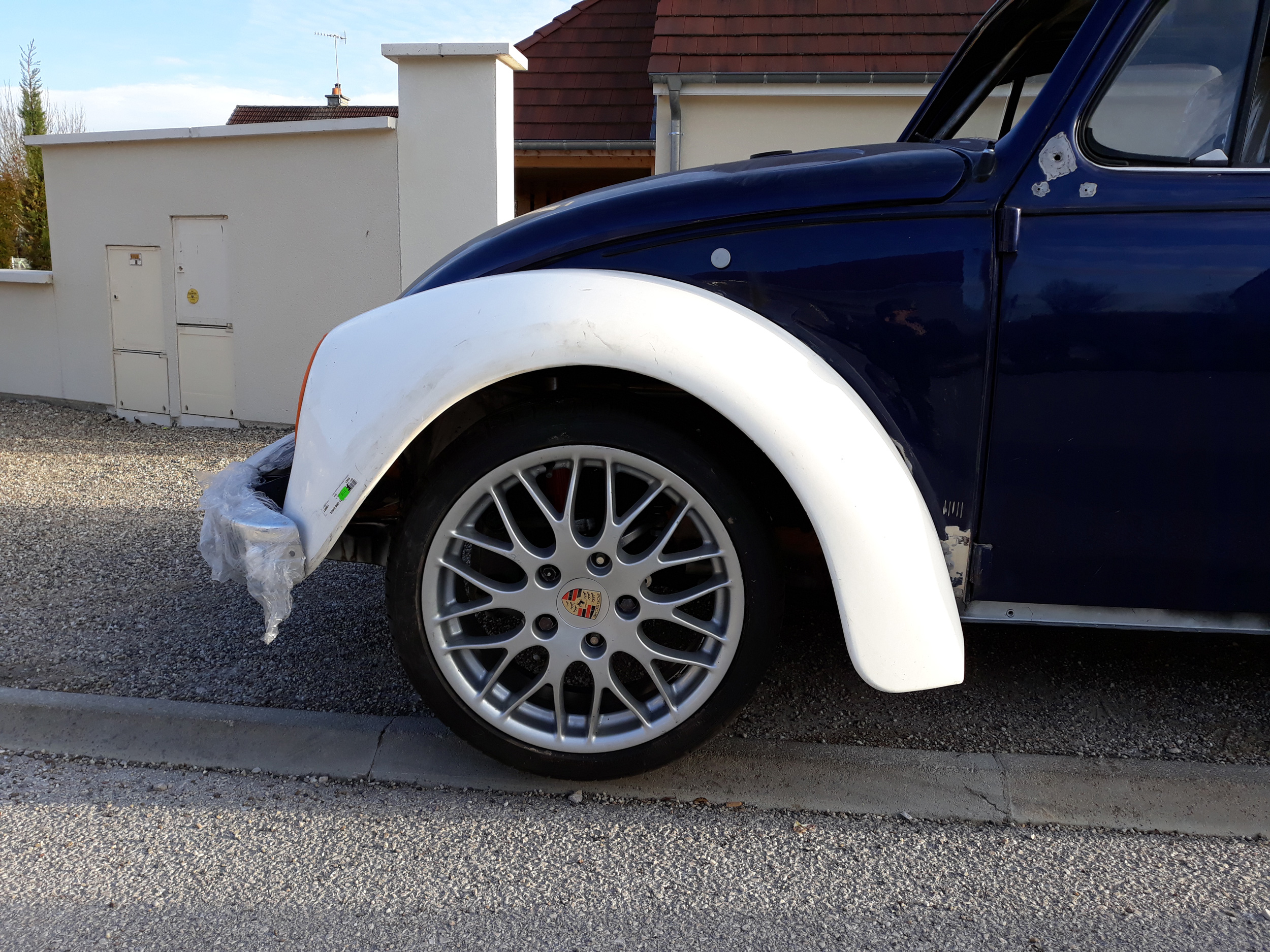

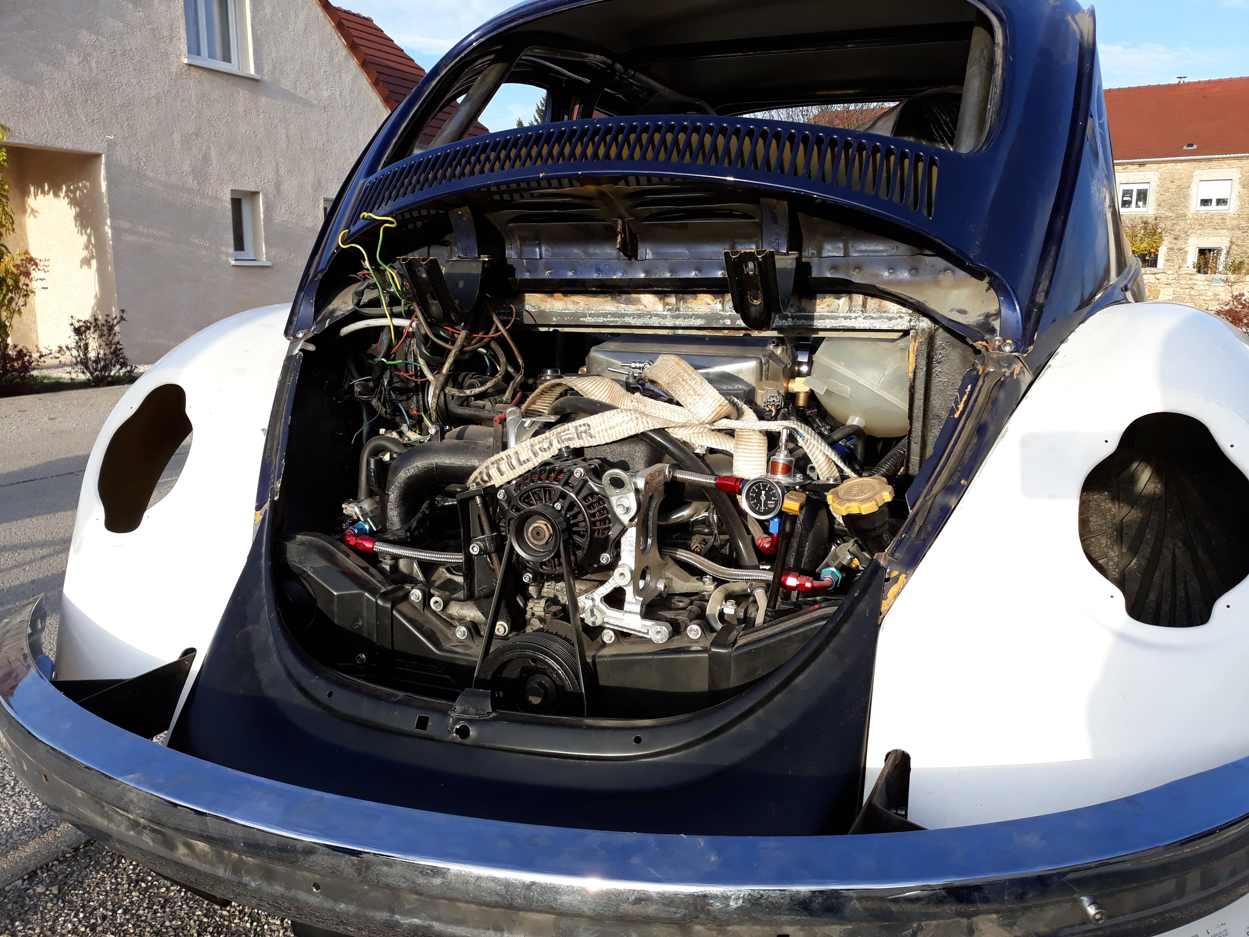

Les montages à blanc continuent, encore des heures de soudure... mais ça re-commence à ressembler à une cox !
Messages : 1064
C'est cool sa sa avance peu à peu :thumb:
Sa fait plaisir surtout :thumb:
Les ailes et roues tombent comme tu veux?
Messages : 6181
Je n'ai pas testé posé au sol. Ce week-end si j'y arrive.
Mais au cric, c'est parfait

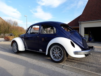

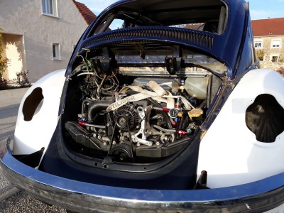

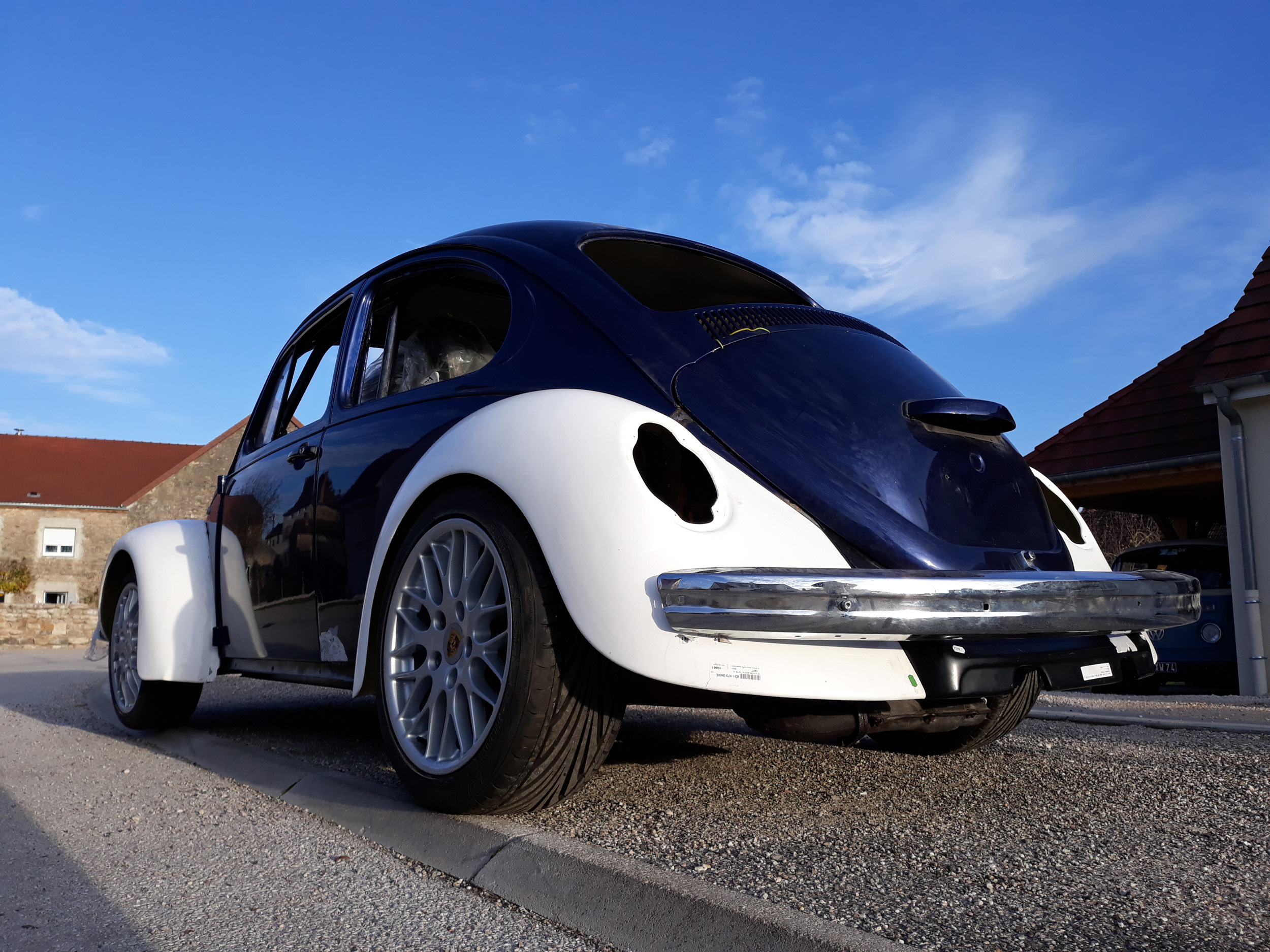

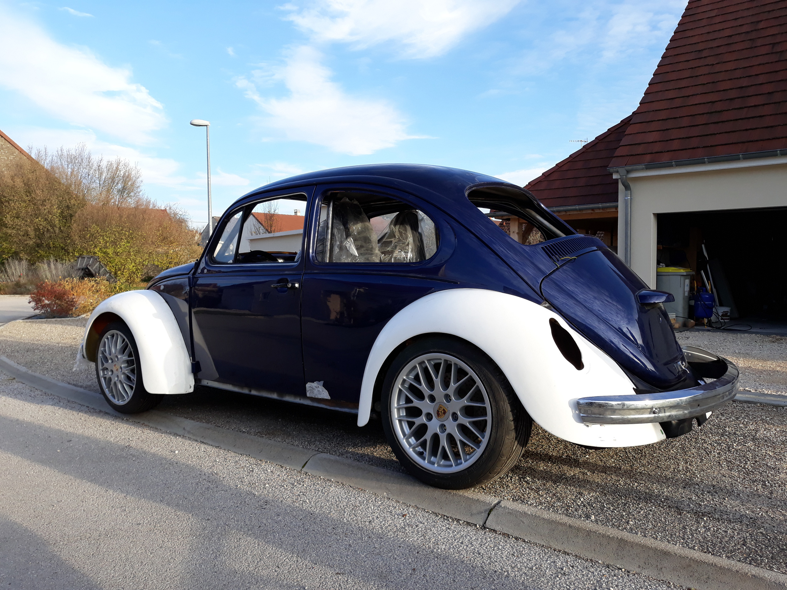

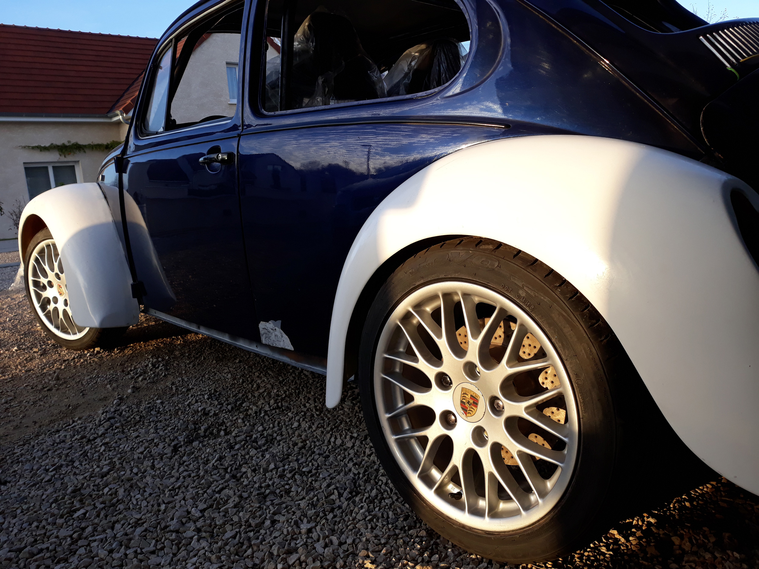

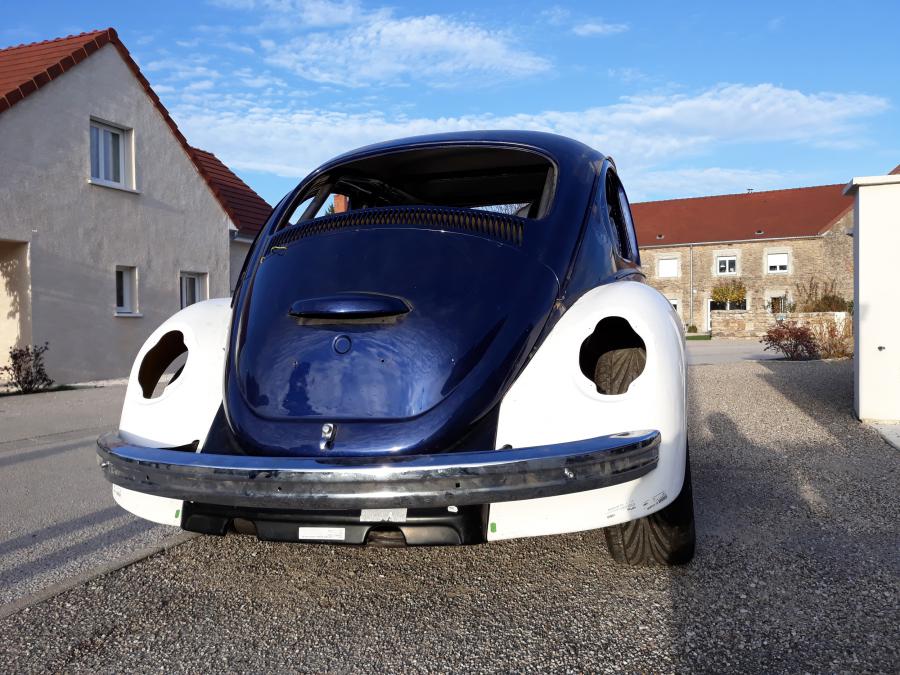

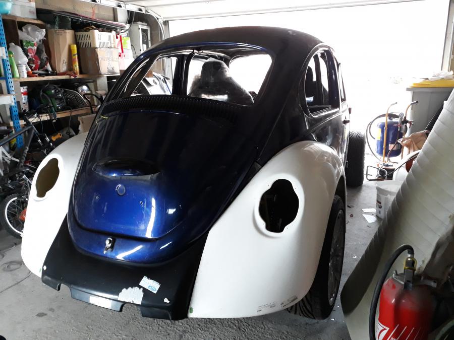

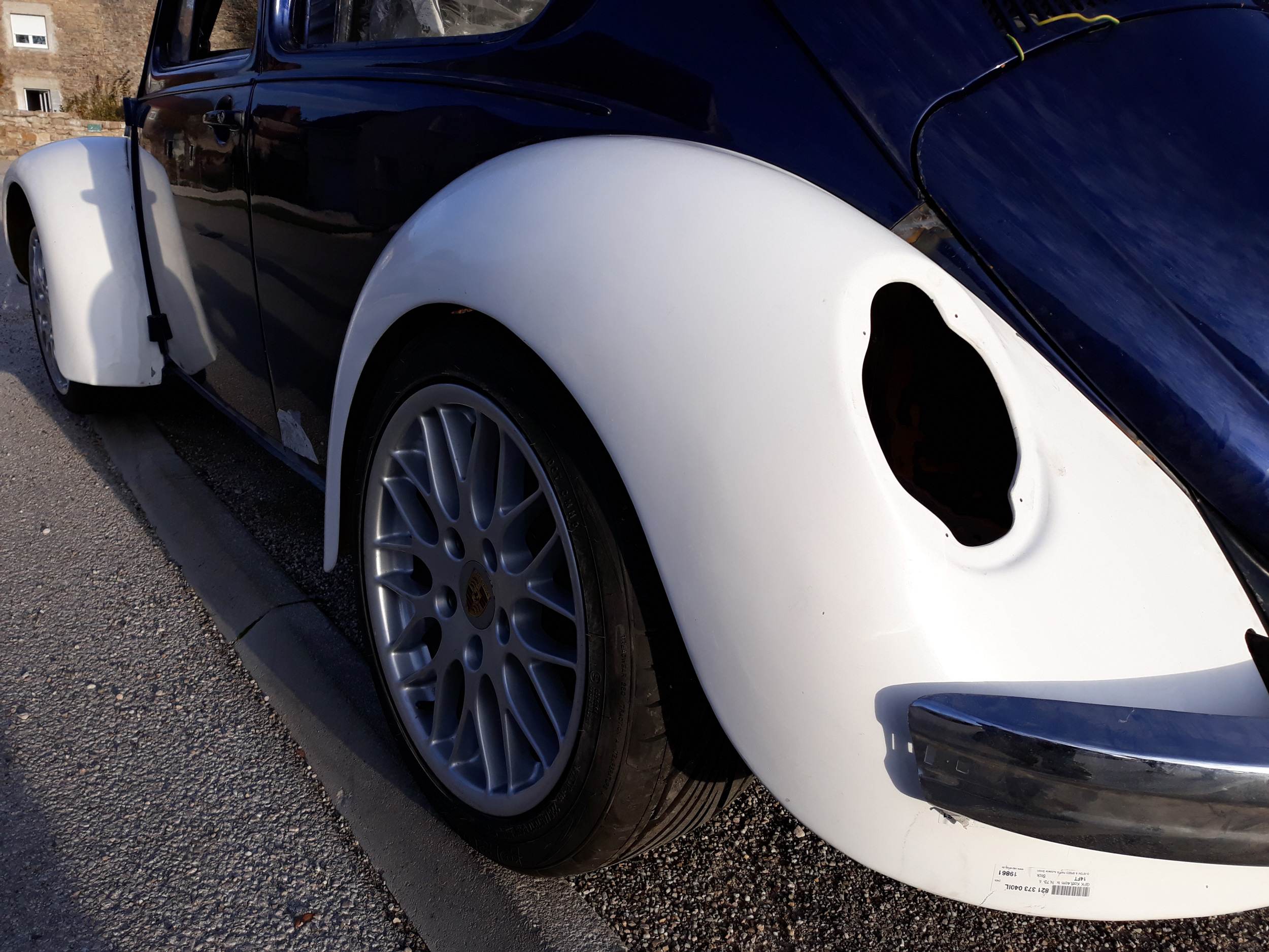

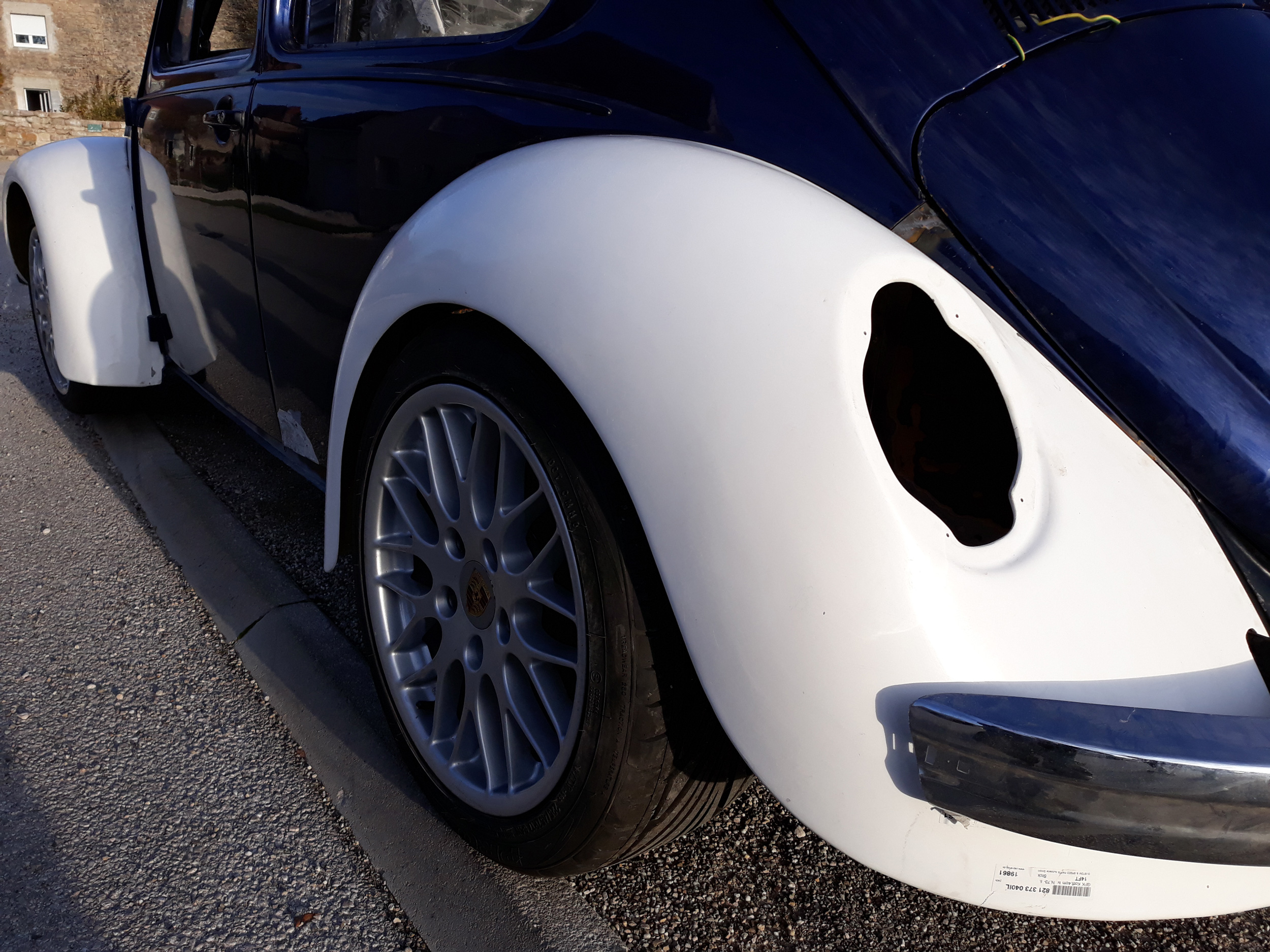

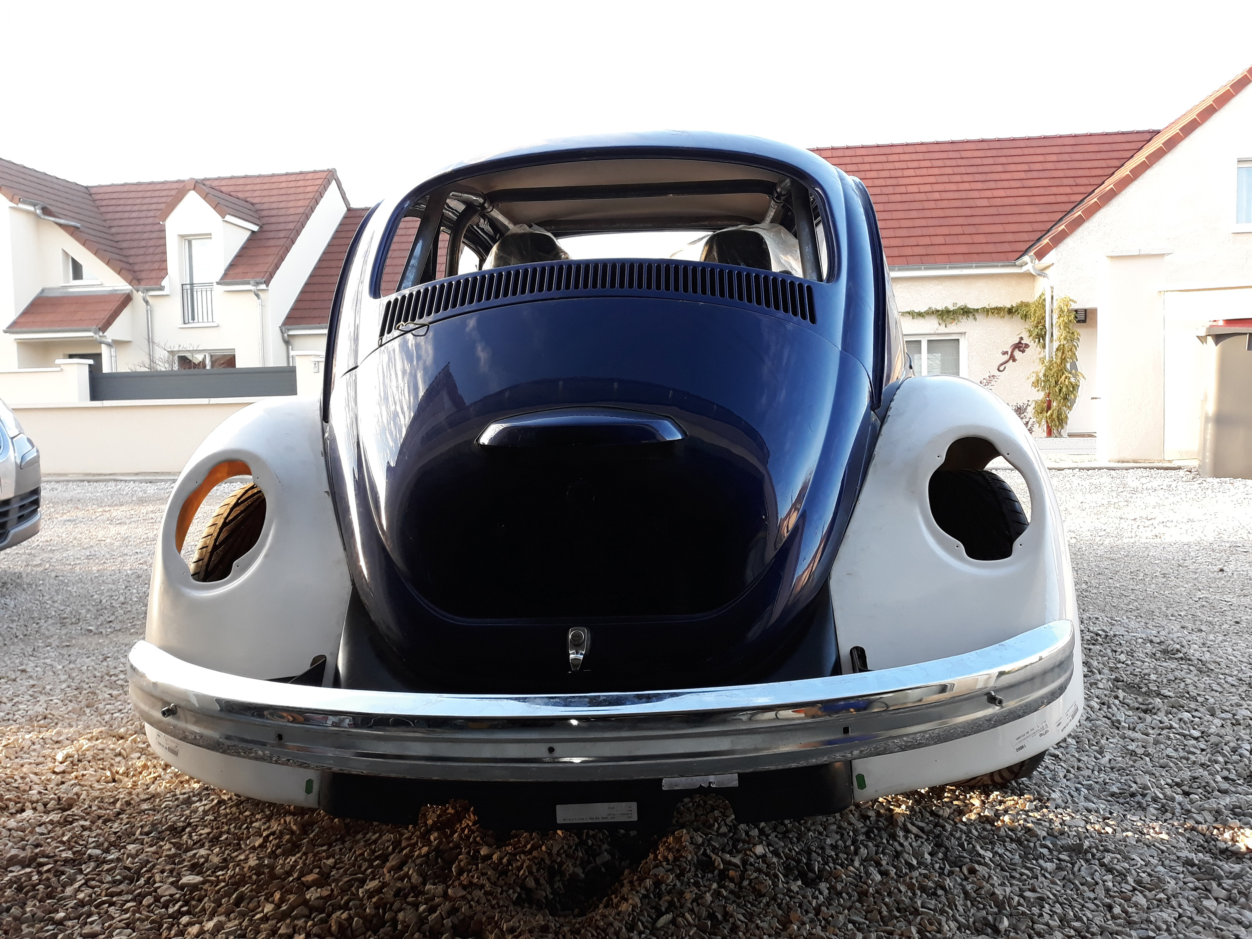

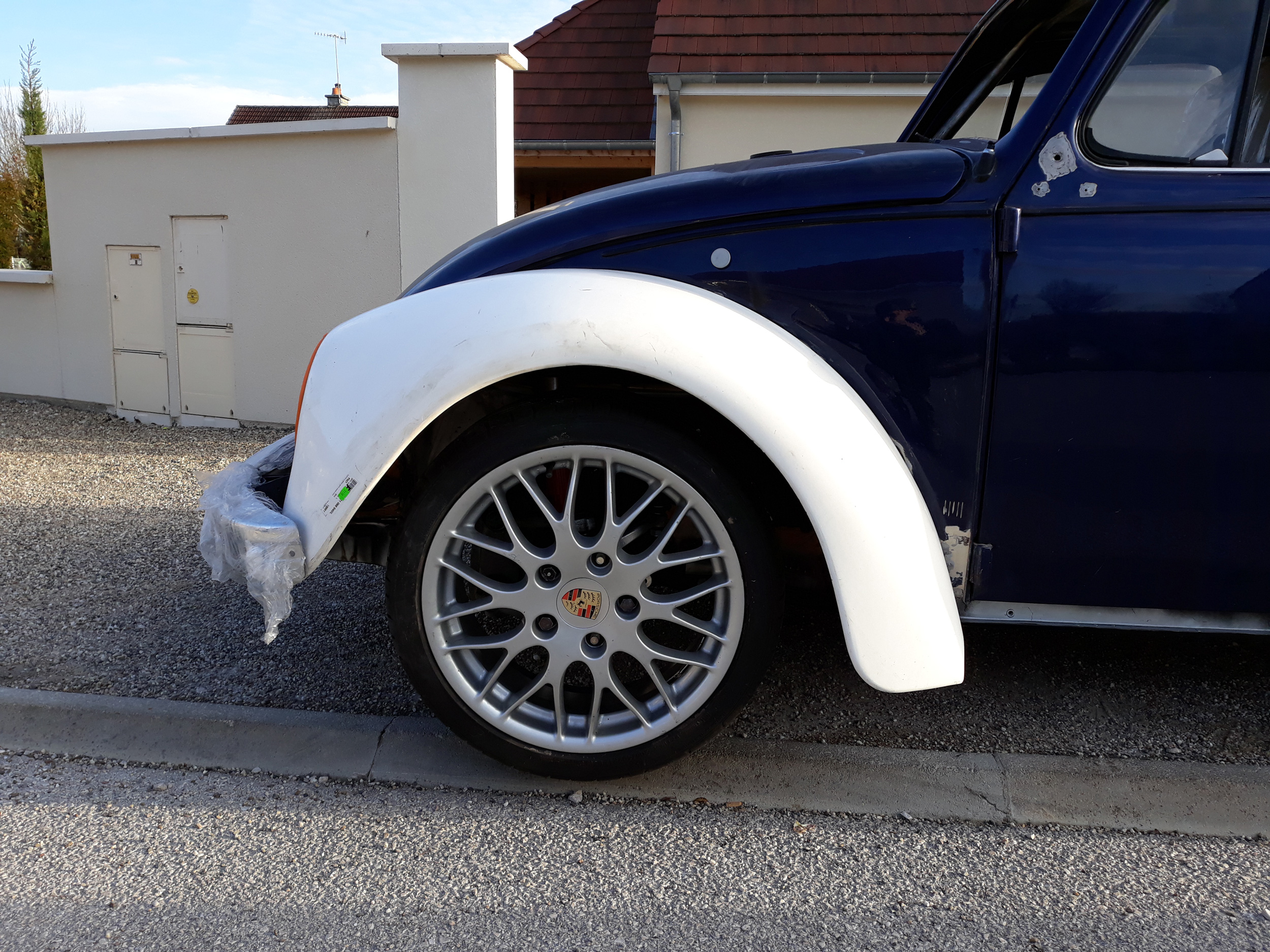

Les montages à blanc continuent... environ 80% !
Il faudra ensuite tout démonter pour les finitions.
Pour Maitre Flo, a l'arrière, ça passe parfait. un petit réglage des combinés et se sera top. A l'avant, c'est la cata, rien n'est réglé, c'est vilain à la fois en hauteur et à la fois en largeur. Il faudra tout faire !
Superbe, sa a de la gueule avec ce set de jantes :thumb:
Messages : 1064
:-D propre c'est bon pour la motiv sa de la voir comme sa sa commence à sentir bon ;)
