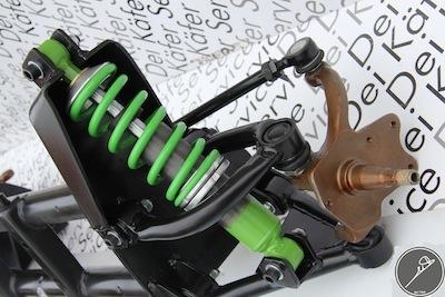

quelqu'un aurait d'autres photos ou un lien ou je pourrais trouver des infos sur ce chassis

diabolo a écrit :quelqu'un aurait d'autres photos ou un lien ou je pourrais trouver des infos sur ce chassis
violent hein!!!!

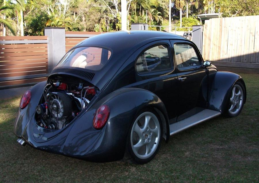

Le chassis est beaucoup plus beau que le rendu final de la voiture.
Les ailes, les feux .... :suspect:
Ca ressemble au train avant DKS

dommage que le resultat final soit si.... moche... :biggrin: sinon wahou!!!
c'est vrai qu'au final elle est pas jolie mais c'est de sa faute,plutot que de faire ses ailes lui meme, il existe des ailes poly très large qui garde l'aspect d'origine,

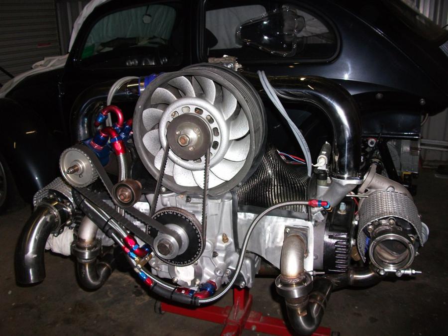

c'est un grand malade le mec, la mecanique est monstrueuse :shock: et surtout j'ai vu ce que j'avais besoin de voir :biggrin:

La c'est de la grosse préparation , niveaux châssis , moteur .
Une pure tuerie.
Mais bien dommage pour la finition surtout niveaux des ailes.

Les trains roulant ne sont pas seul en cause, il y a aussi le choix des jantes. Sur ma mule j'ai gardé les trains av et ar tel quels car les empatements des 944 et des cox sont les mêmes. Mon choix a était de garder les avantages châssis de la 944.
Du coup j'élargi mes trains de +4 cm devant et derrière. Avec mes jantes ça revient à mettre des ailes en +6 cm devant et derrière. (8.5J r18 chausées en 225/35/r18 pour les quatres)
Mais c'est vrai que ses ailes font custom. Il manque le hublot de machine à lavé derrière et un aigles peint sur le capot avant et on y est.
En revanche la technique pour le train avant et ingénieux. KJe m'en suis inspiré pour le mien pour certains points.
