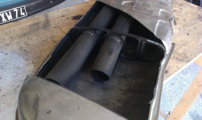

ça pouvait seulement faire du bruit... c'est 100% vide :evil:
Faut que je trouve du tube mitraillette...

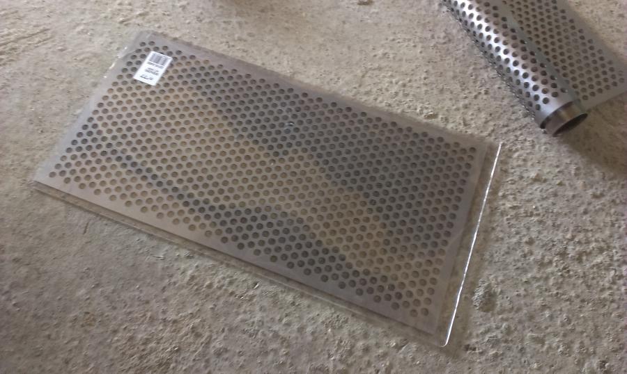

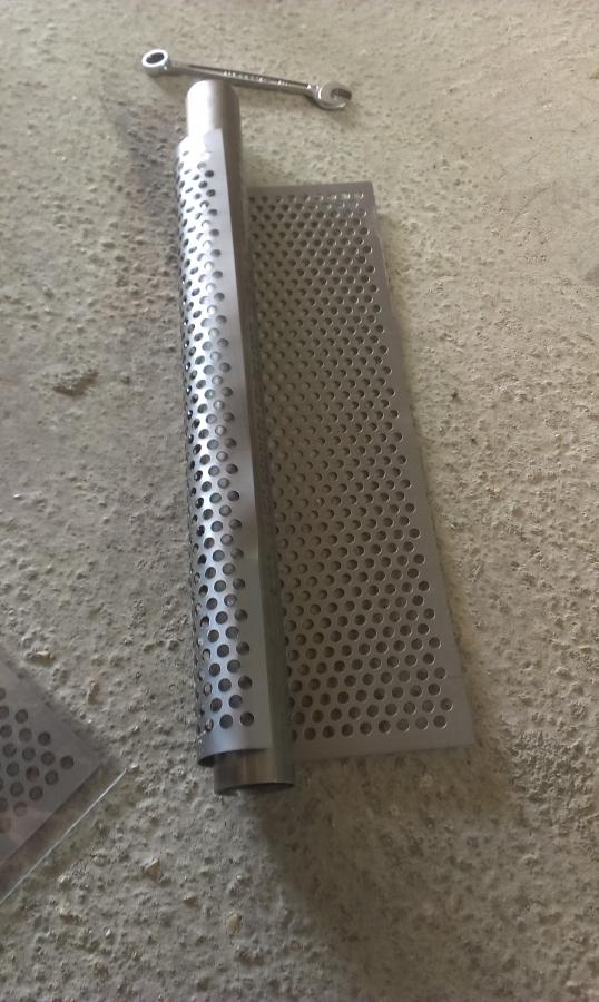

Bon, j'ai fait simple... tôle perforée de chez casto!
C'est du 1mm, donc ça se roule facilement autour d'un autre tube...

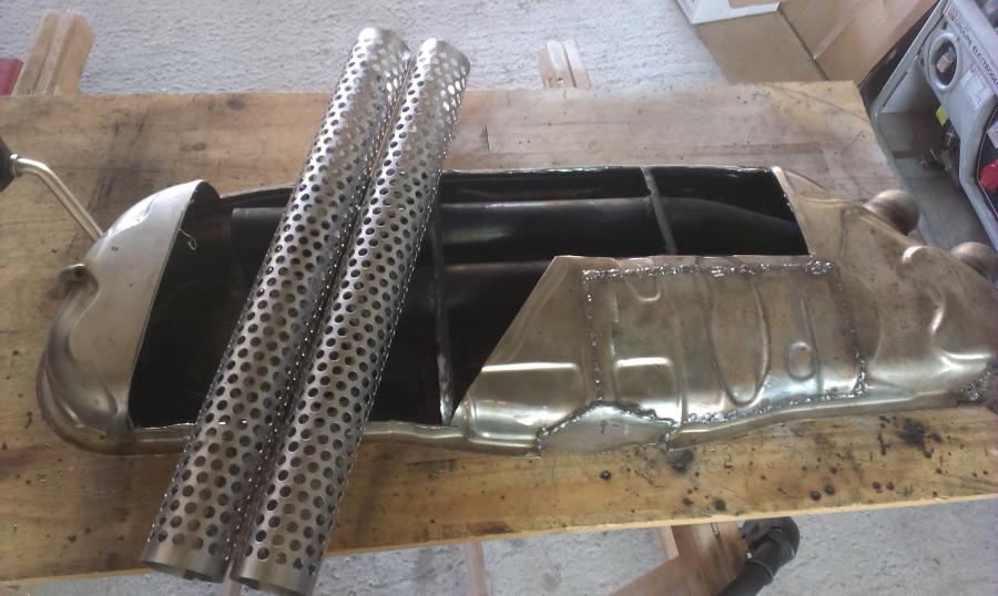

Je pointe et je fais un ptit frère

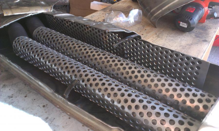

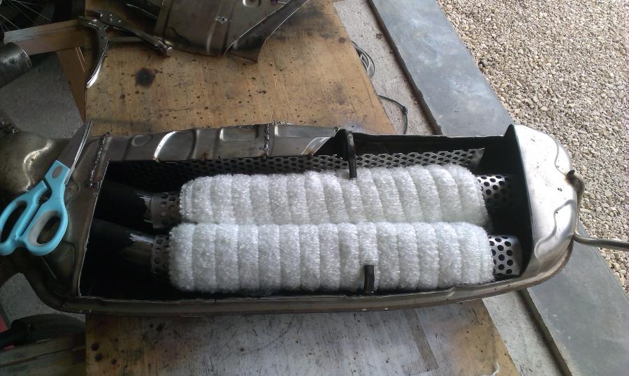

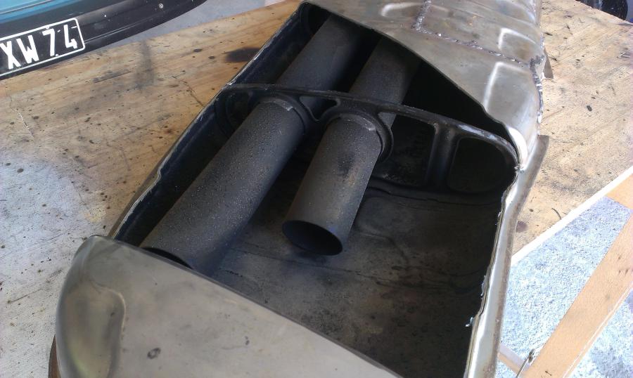

Je vire tout l'intérieur du pot, je mets en place mes mitraillettes, une cloison sur le côté...

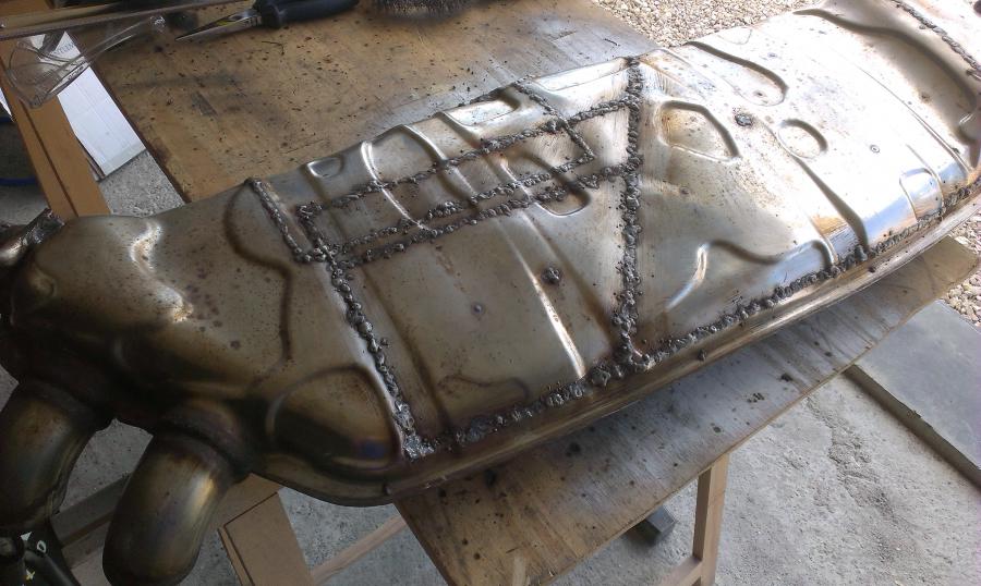

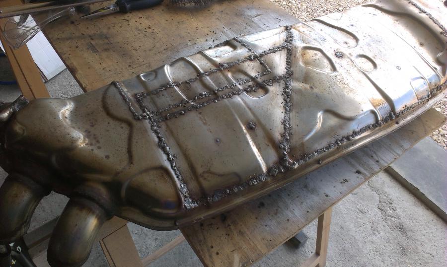

Et j'entoure de laine, avant de tout souder pour fixer définitivement. La laine est un machin cousu avec du fil basse température, qui fond à la première chauffe, et donc la laine se gonfle ensuite...
Et je referme le tout...
Tiens cet échappement me fais penser à quelqu'un...
VERDICT : la laine s'est bien mise en place, c'est très silencieux à bas régime. A haut régime, c'est bruyant, mais belle sonorité quand même.
Je suis quand même très satisfait :cheers: c'est moins moche et moins bruyant !!

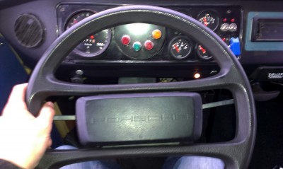

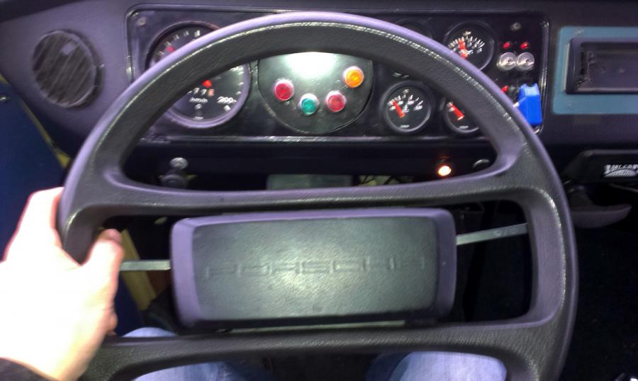

Montage d'un volant 944 modifié! J'adore le style de ces vieux volants moches...
Ce qui est sûr, c'est qu'il va vraiment falloir refaire mon tableau de bord. Mais faut que je chope un compte-tours VDO électronique commandé par le calculateur...
