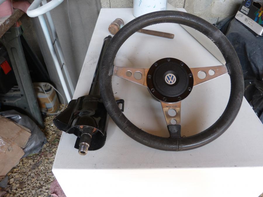

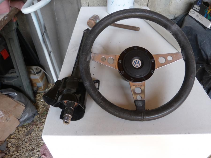

J ai pas eu le temps de finir le montage de la bague hier, mais ca marche super bien à première vue. Il faut juste prendre soin de bien polir la colonne de direction.Une excellente alternative selon moi.

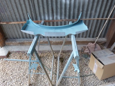

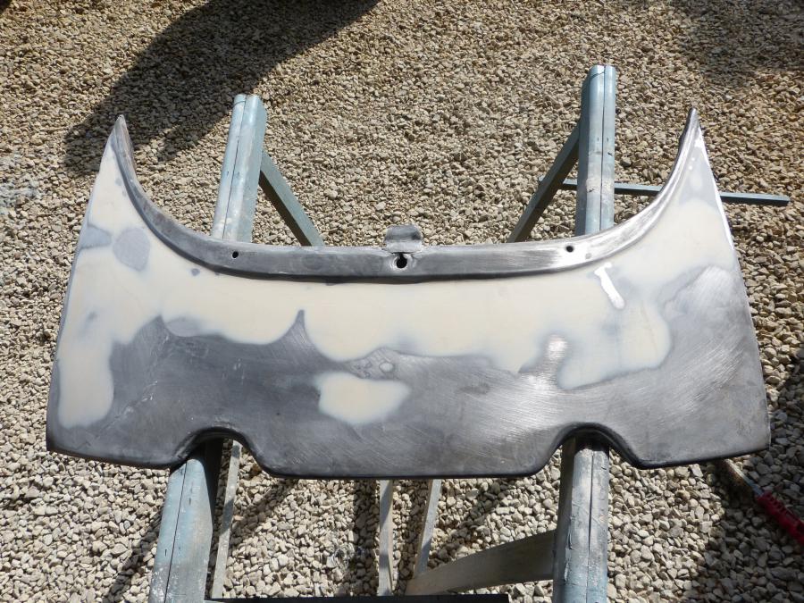

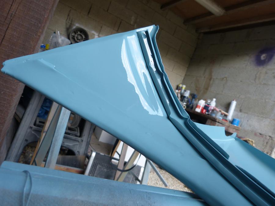

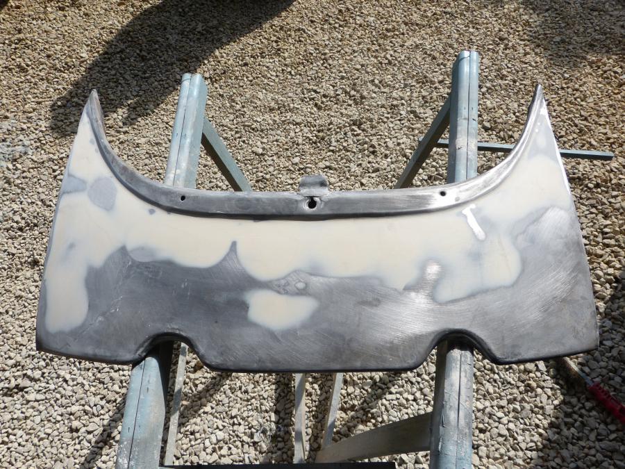

J'ai commencé les mastics sur la jupe arrière je pense la passer en apprêt dans le week end.

Job du week end, comme d'hab mastic, apprêt phophatant et garnissant
et remise en état de la colonne de direction et du volant
Les vacances c'est vendredi du coup faut que tout sois peints d'ici là

et hop ca c'est fait, demain je fait la face visible.

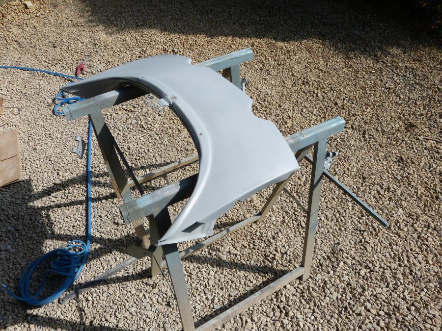

Pour peindre toute les pieces tu a utilisé combien de litre de peinture?
Messages : 2401
Re: White lady
Alors a la base j avais 3l de teinte pure c est a dire 4,5l de mélange tout prêt. Et j ai racheter 1l de teinte car j en avais plus pour peindre mon capot avant. La raison est que j ai peints pas mal d élément séparément du coup tu prépare 300ml et il t en faut seulement 200, ça fait un peu plus de perte.

tu mais un vernis par la suite?
vu que l'on et pas loin , on pourra ce voir avec nos cox
Messages : 2401
Re: White lady
Non pas de vernis c est un brillant direct.
