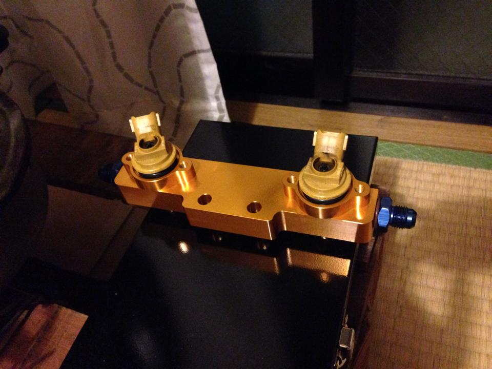

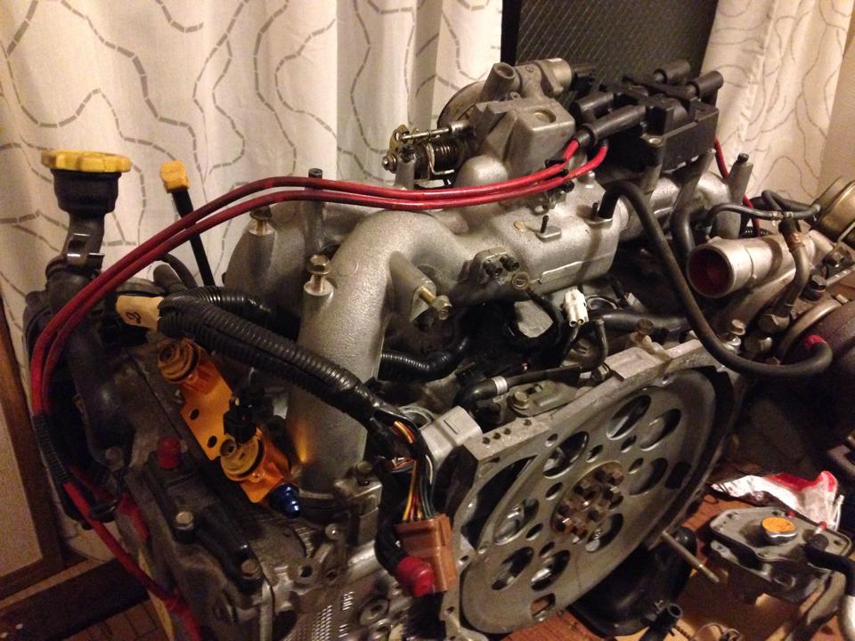

Petit colis du jour!
Les nouveaux portes injecteurs... je veux essayer de minimaliser les periféries moteur...
donc voila une photo avec la pipe d'admission retournée... j'ai tout remonté pour voir si dans ce sens tout se connectait sur le faisceau... Et la réponse est oui! donc a moins que j'oubli un detail, je ne vois aucun problème a simplement retourner la pipe...
Votre avis????
Votre avis????

ben si tout passe, que ca jointe bien, c'est cool.. parce qu'une pipe reste une pipe après tout
- Messages : 6188
Rien, si ce n'est des coudes en plus pour l'admi! Bien joué
Question bête : à quoi servent de telles rampes, à part être belles? injos plus gros?
joli tout ca

Benoit a écrit :Rien, si ce n'est des coudes en plus pour l'admi! Bien joué![]()
Et bien ca permet de supprimer les rampes avec durites rigides intégrées dessus, qui elles ne passaient pas si on retournait l'admission... Et au moins ca me donne un peu de liberté dans le chemin que prendront mes durites!
- Messages : 6188
Ah oui, c'est logique! Donc tu mets tout en externe (régulateur, etc)
- Alan GL
- Messages : 819
- Votre German : 1302 de 71
- Moteur : type4 2,4L
Ouep! J'essai de rester le plus près possible du swap de la vidéo que jai posté... Que je trouve très bien pensé et pas très encombrant!! C'est surtout ca!
