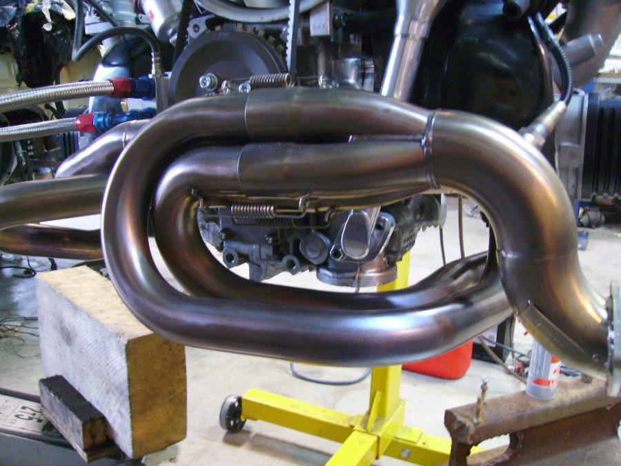

Alex a écrit :on peut avoir une tof de l'echappement ds son ensemnle pour voir la jolie couleur brune :P
Et voila mr!

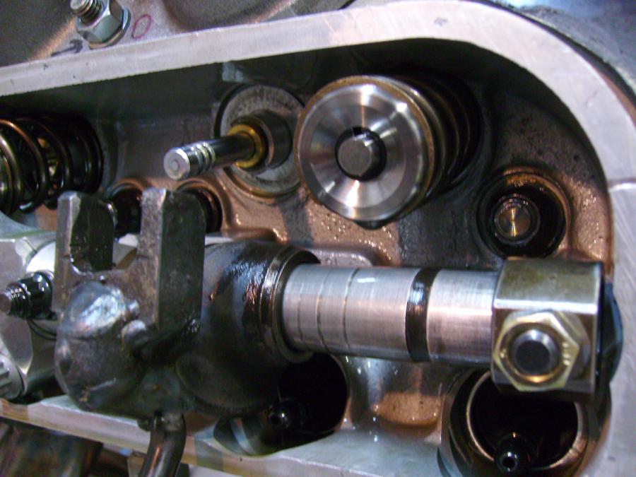

Je suis en train de monter les doubles ressorts, c'est assez long, il a fallut que je modifie un peu l'outillage maison.

Pour le montage des ressorts en place tu fais comment pour bloquer les soupapes? Tu balance de l'air comprimé dans le cylindre via la bougie?
Re: Superflo's 1303
Oui c'est ça, je bloque le volant moteur puis j'envoie 1,5 bar par le trou de la bougie.
