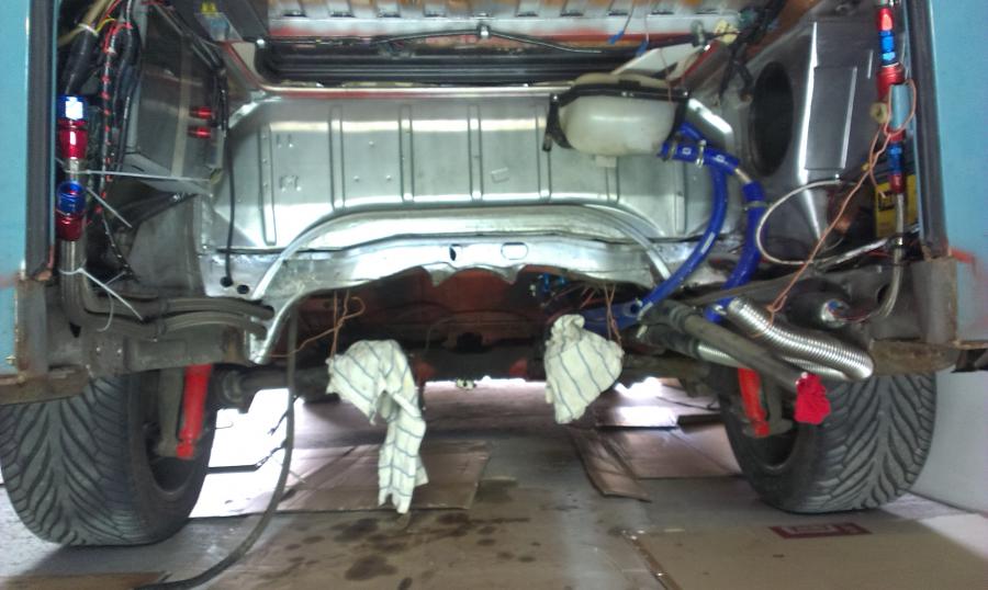

ton bus par en carrosserie? tu passe en turbo?
NON, tu remet le 1600??

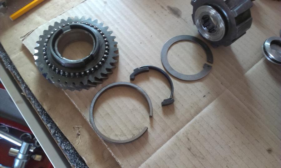

- Messages : 6155
Barre de support moteur à refaire,
Révision moteur,
Réparation du silencieux... troué!

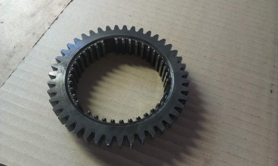

Et surtout.... la boite.... Révision de la première qui craquait toujours à chaud. Le baladeur semble encore correct, mais la couronne dent de loup est raide bouffée...
Je dois encore démonter pour voir si les synchros ne sont pas raides également.
Révision moteur,

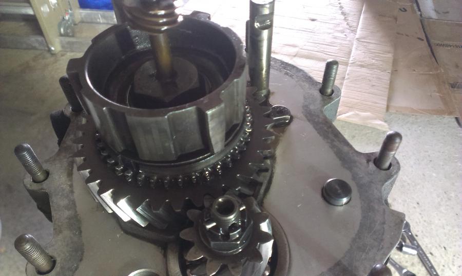

- Messages : 2390
Comment fait tu pour sortir le deuxième étage de la boite ?
Car sur la mienne j ai changé le nez de boite mais j ai une petite fuite sur le deuxième carter
- Messages : 6155
Je n'y ai pas touché... la première est située dans le nez!
(ce qui me fais penser que je t'ai oublié...)

- Messages : 6155
ça pouvait seulement craquer... il manquait un clip de poussée dans le montage du syncro!
Du coup la dent de loup est raide, sans surprise. J'en cherche donc une, ainsi qu'un clip de maintien, et si je trouve un tarif correct, je change aussi le syncro!
