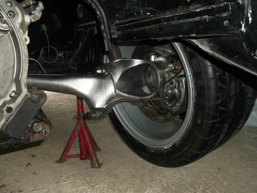

autre petit truc pour lequel j'aurais besoin de conseil pour gagner du temps! à l'arriere j'ai deux jantes de boxster en 8,5X17 ET50 et le soucis c'est que pour qu'elles logent j'ai des cales de 70mm!! bon ce sont les cales qui etaient necessaires pour mes anciennes en 10X18 mais pour celles ci des cales d'au moins 50mm sont necessaires! je me disais donc que comme j'aimerais revoir mon freinage tant qu'à faire pourquoi ne pas passer en bras porsche!mais lequelles?? donc voila ce que j'aimerais savoir c'est quelles sont les bras qui me permettrais un montage de mes jantes sans cales suivant l'ET de celles-ci? je sais que les bras porsches elargissent plus ou moins les voies mais je ne connais pas du tout les differents modeles et surtout la facon de les differencier! ce montage est il compatible avec un kit de suppression de barre de torsion? comme ca pour le freinage c'est nickel. mais comment ca se passe pour les cardans ensuite?

si je comprend bien ta question, il y a pas mal de post a ce sujet dans la rubrique chassis, moi je viens de faire le montage avec bras alu donc phase 2 avec jantes de 996 en 17x8.5 et 50 ,ca elargie de 4 cm de chaque coté donc avec des ailes cup en +4 pas de souci ca le fait nickel. il faut evidemment les cardans de 944 avec une noix de cox coté boite.
pour l instant j ais monté les lames et barre de torsion 944
pour le kit suppression de lame il te faut bien sur le kit vw/porsche

pour faire simple :
il y a 3 montage de bras sur les 944
- 944 phase 1 bras acier (elargie la voie d' 1.5 cm par coté)
- 944 phase 2 atmo bras alu ( + 4 cm par coté)
- 944 phase 2 turbo alu ( + 7cm par coté )
il y a EDZXR qui a fait un petit topo sur le sujet sur un autre forum pour bras acier/ bras alu atmo/ bras orgo cox)
http://1302-1303only.forumpro.fr/t3740- ... bras-acier
il y a aussi dirty pierrot qui est en train de faire le montage bras alu atmo sur 1302 mais c est la meme chose pour 1303.
viewtopic.php?f=7&t=3251
pour ma part voila :
viewtopic.php?f=25&t=3144
avec des ailes en +4 il n y a pas besoin de cale le pneu tombe pile a l interieur de l aile.
apres si tu veus mettre des ailes en +8 il te faut des bras alu turbo.perso je ne trouve pas ca top, d un point de vu style pas homogene avec la caisse ,ca alourdi le galbe generale de la caisse.deja en +4 c est limite . apres d un point vu mecanique et tenu de route,ca elargie de trop la voie.deja que surperflo a eu le probleme de casse de noix de cardan en appuie dans un virage avec bras alu atmo.alors en bras alu turbo ????
pour le kit suppression de lame, si tu as le kit pour bras d'orgo cox bien sur il ne te servira pas, il te faut le kit porsche
regarde chez flat4parts il y a les deux modeles.
enfin si tu veus juste monter les freins de 944 sur bras d' orgo autant monter les bras acier 944,le seul avantage est qu'ils ont un renfort dans le porte moyeux tulipe , pour compenser l effort en appuie surtout avec des jantes en 17. de + avec des ailes en + 8, tu devra mettre des cales de malade.
le plus simple, le plus homogene et plug and play : 944 phase 2 bras alu atmo
voila! c est assez clair?

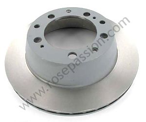

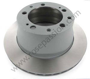

Juste pour réctifier:jcoxforever a écrit : apres d un point vu mecanique et tenu de route,ca elargie de trop la voie.deja que surperflo a eu le probleme de casse de noix de cardan en appuie dans un virage avec bras alu atmo.alors en bras alu turbo ????
J'ai eu des casses de cardans avec les bras acier et la boite 901: les cardans n'avaient pas assez de jeu et se mettaient en containte lors des appuis un peu forts.
Pour différencier les 2 largeurs possibles des bras alu un rapide coup d'oeil au disque de frein arrière donne la réponse:
