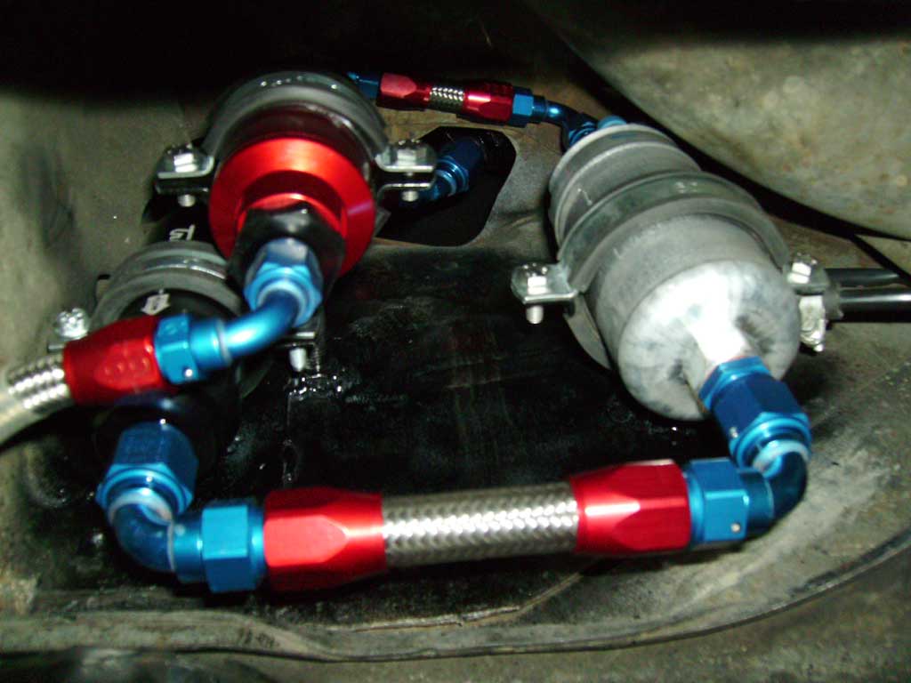

Le circuit d'essence est terminé et testé sous pression, les 2 filtres et la grosse pompe Bosch sont rentrés tout juste

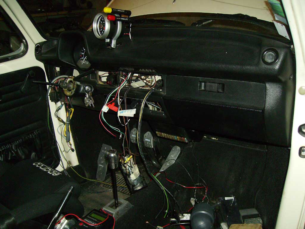

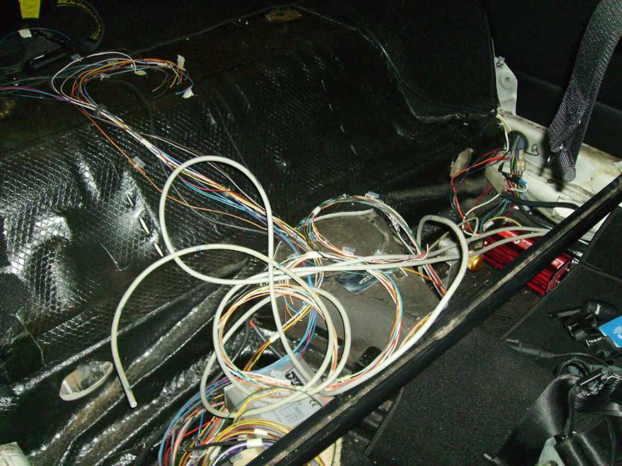

Maintenant je suis sur l'elec côté tableau de bord, j'ai aussi passé 14 fils de l'avant vers l'arrière.

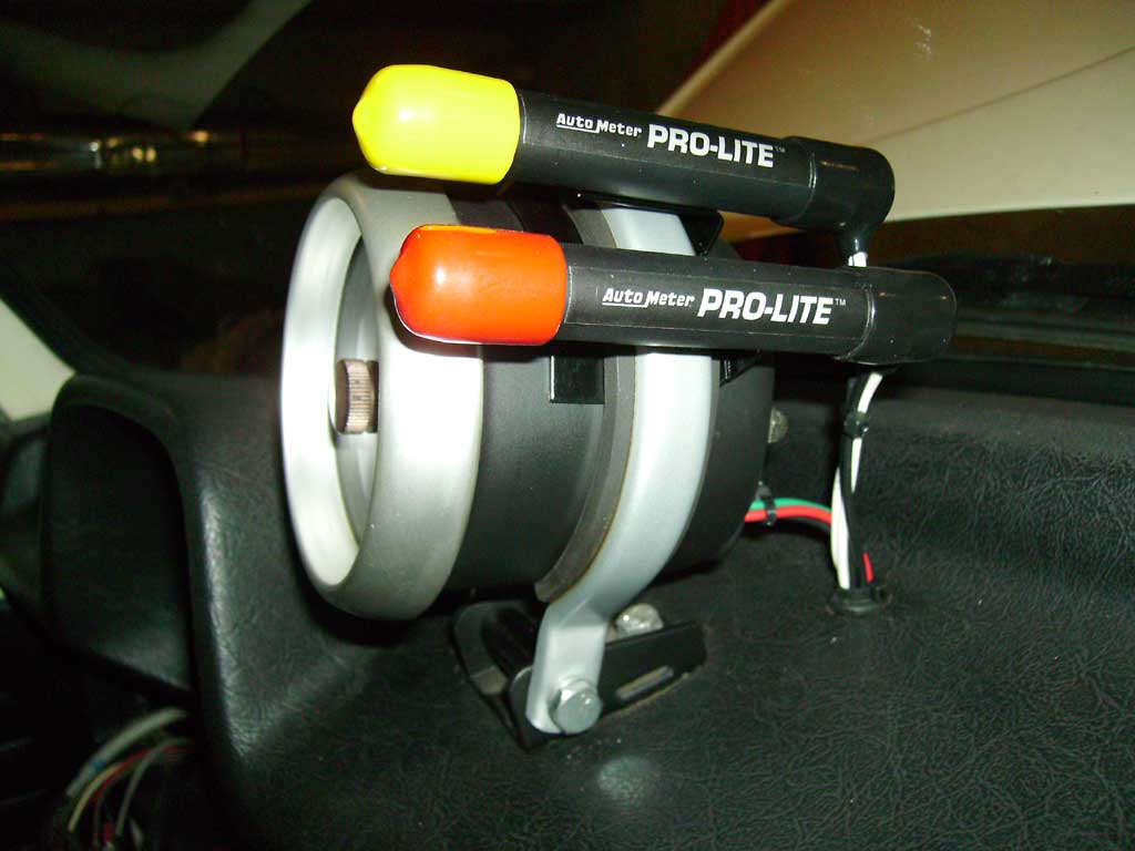

J'ai ajouté 2 prolite au compte tour, un shiftlight et un rappel de pression d'huile

une vrai centrale nucléaire tout ca, pourquoi tu as ramené les fils a l'avant ? pour les manos ?
Re: Superflo's 1303
Il y a pas mal de fils a ramené à l'avant:
-5V
-masse capteurs
-capteur de roue
-compte tour
-shiftlight
-bouton du launch control
-bouton d'aquisition des données
-inter de la 2nd carto
-relais de pompe
-mano de pression d'huile
-mano de tempé d'huile
-3 en plus au cas ou
Le mano de température culasse digital a ses propres fils bien spécifiques.

c'est de l'insonorisant qu'on voit a l'arrière ?
qu'est-ce que tu as utilisé ?
Benoît
Benoît
Re: Superflo's 1303
C'est du 3M autocollant en plaque de 50x50cm.
