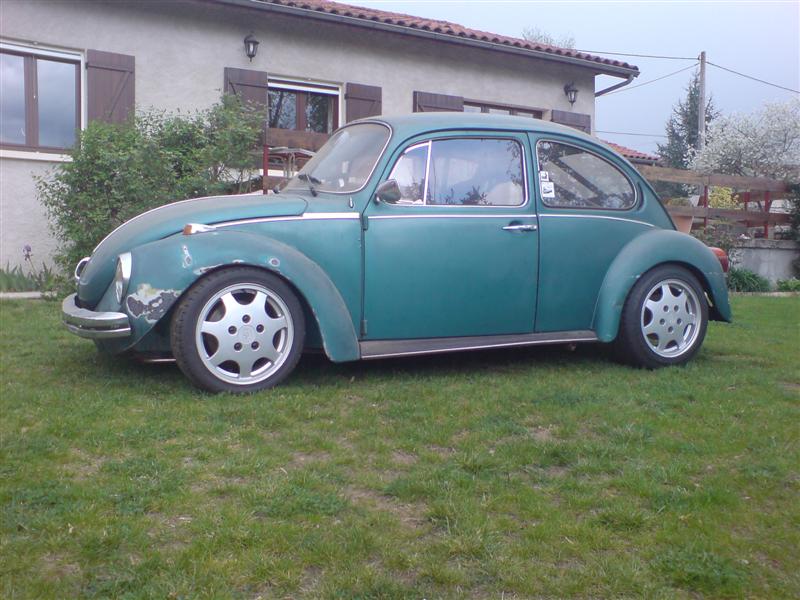

beh en fait les pneus avant je les ai gratos .... ils ont quasi neuf ( pirelli p Zero )c'est un pote qui me les donnes ....
SamC a monté sa sur sa 13 3 , ça le fait bien jtrouves , non ??

C'est très laid le 205/55 sur du 8" avec les 195 devant ...
Je me suis commandé une paire de 215, ça devrait être un peu mieux (mais limite encore)
