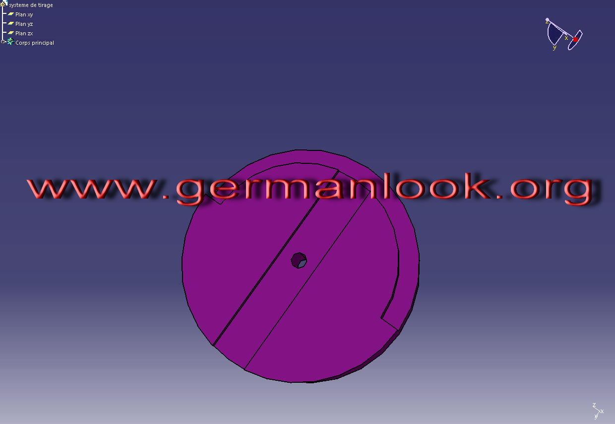

Re: Corps d'injection
pour ce qui est des buté je les ai dessiner on voi peu etre mal ?
et c aussi simple que de souder un ptit cube les vis viendrons tapper sur la parti rose clindrique qui a une forme expres pour ça
pour les dimension faut revenir jusqu'au debut du post je suis parti sur un diametre de 50mm
