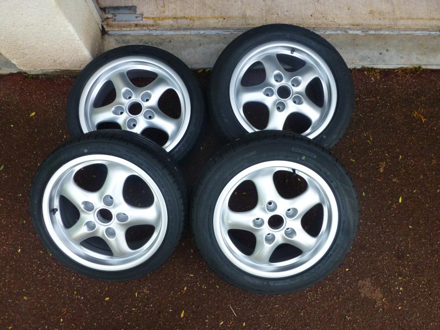

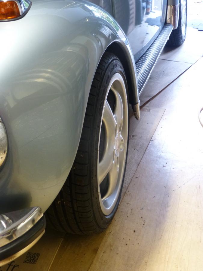

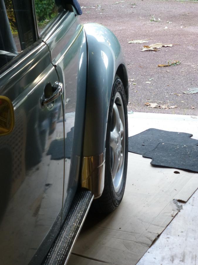

Bon, ça y est, les nouvelles roulettes fraichement repeintes et enfin chaussées sont arrivées !
Le centre Feu Vert qui me monte mes pneus a été super cool. Comme j'hésitais sur les tailles, le gars m'a prêté un pneu en 205-50-17 qu'il m'a monté vite fait sur une jante, pour que je voie ce que ça donne.
J'ai fait un montage sur la voiture pour voir, mais à l'avant ça dépasse de près de 2 cm. Moche. A l'Ar ça doit être bon avec une cale de 15 mm.
Donc j'ai pu grâce à ça valider les dimensions, et j'ai donc pris du 19-45-17 pour l'avant, et du 205-55-17 pour l'arrière.
La hauteur ne me choque pas, et comme je voulais tirer un peu plus long ...

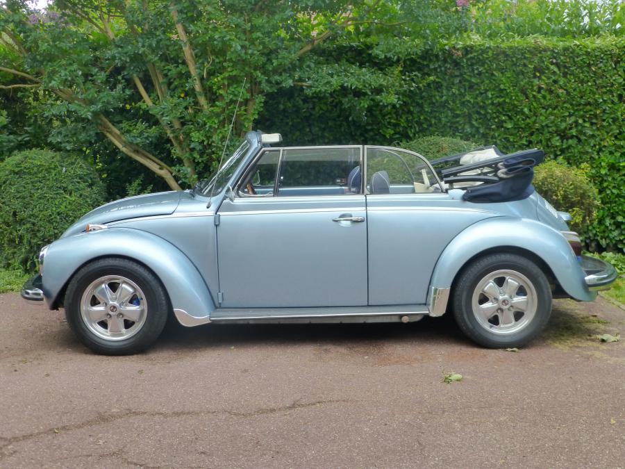

Avec mes vieux Pirelli P6 de Porsche en 195-65-15 je suis à 4000tr à 130 km/h, manque une 5è !!!
J'attends les boulons et les cales pour l'AR, et je monte tout ça.

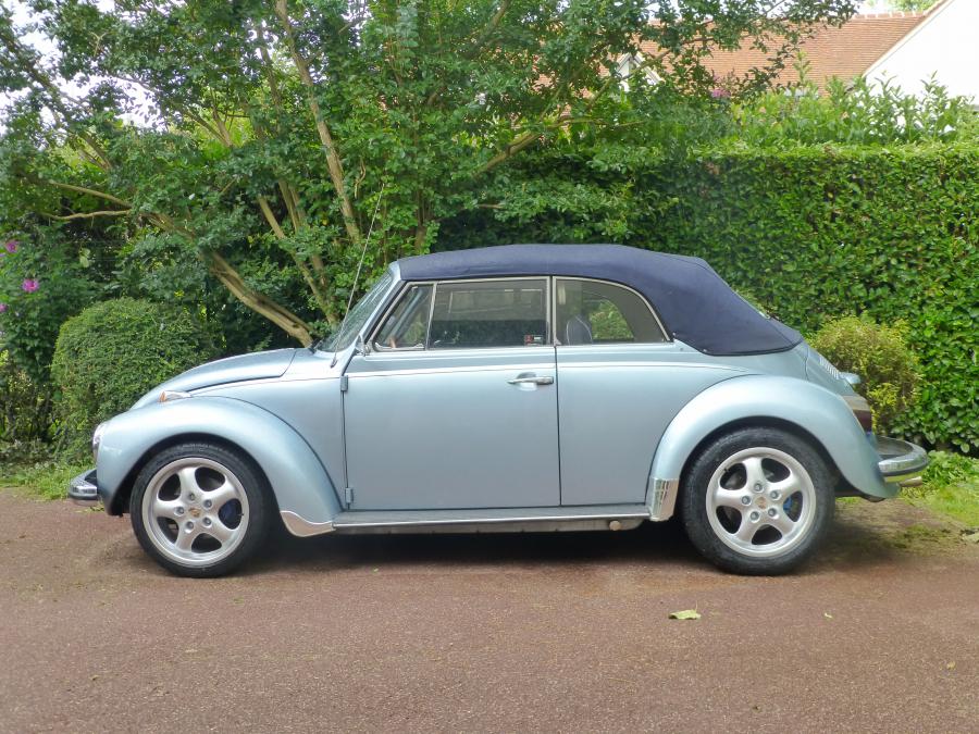

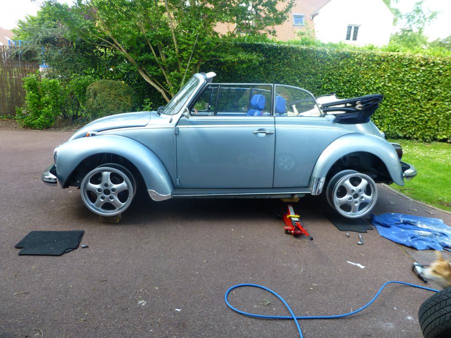

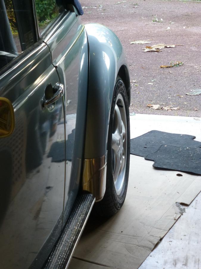

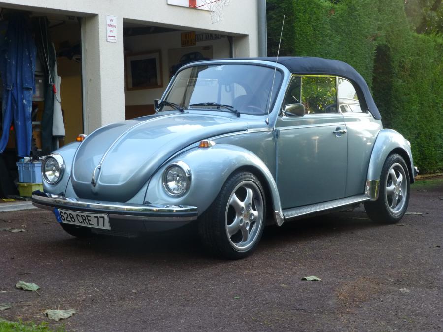

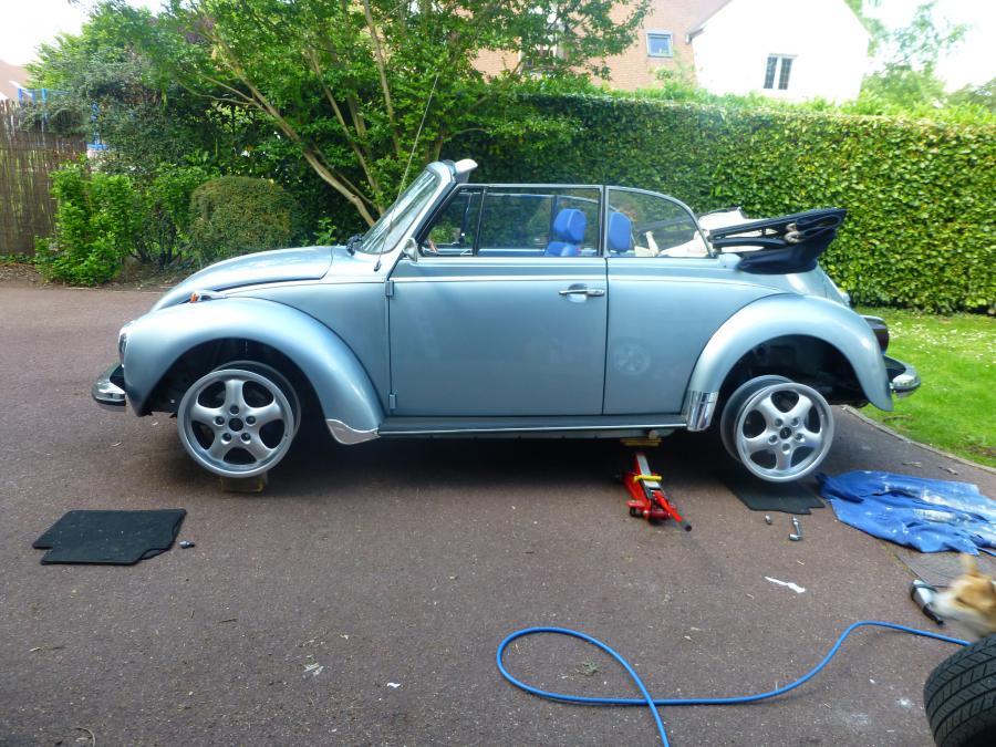

bon les cales de 15 mm sont enfin arrivées, donc montage des roulettes, 20 ans après les Fuchs polies ...
Avant :
Après :
- Vipergrun
- Messages : 403
- Votre German : 1303 1975
- Moteur : 2 l T4
Re: 1303 Cab 74 german
C est tout de suite plus sport, un petite e mise a niveau de l auto à l arrière et ce sera parfait
Alors quelle taille de pneus as tu monté ?
- bill77
- Messages : 292
- Localisation : sud 77
J'ai mis du 195-45-17 à l'avant, et du 205-55-17 à l'arrière.
J'aurais pu pousser les cales AR jusqu'à 18 ou 20 mm, mais c'est déjà pas mal comme çà. L'avant ne dépasse finalement pas trop non plus.
