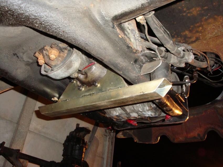

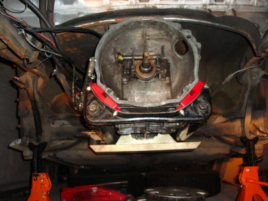

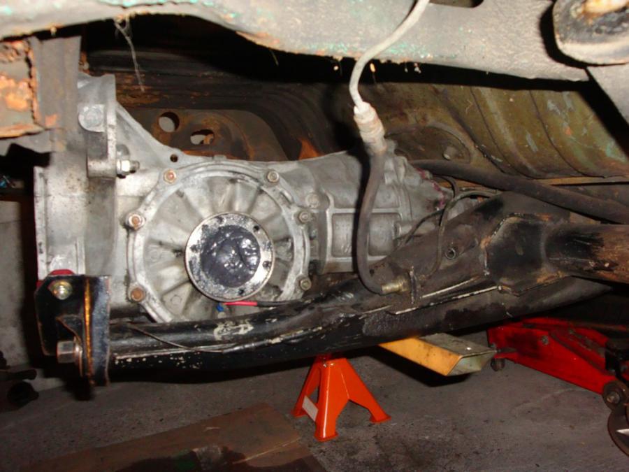

la boite est présentée

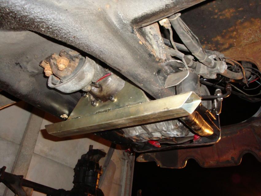

le renfort de nez de boite est monté, pour valider l'emplacement de ses supports.
et les freins 944 sont montés sur les bras obliques. photos pas prises...

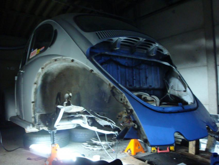

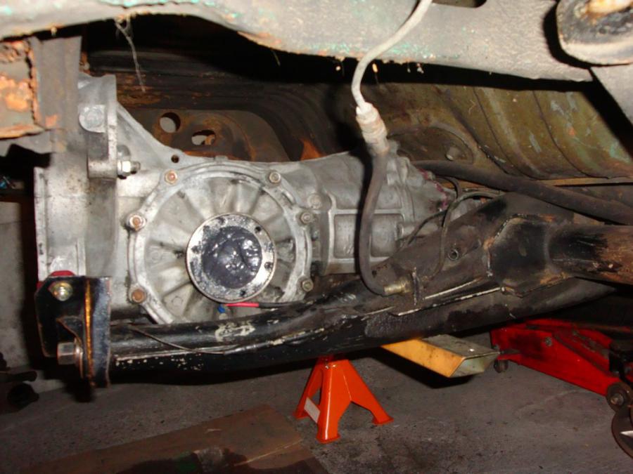

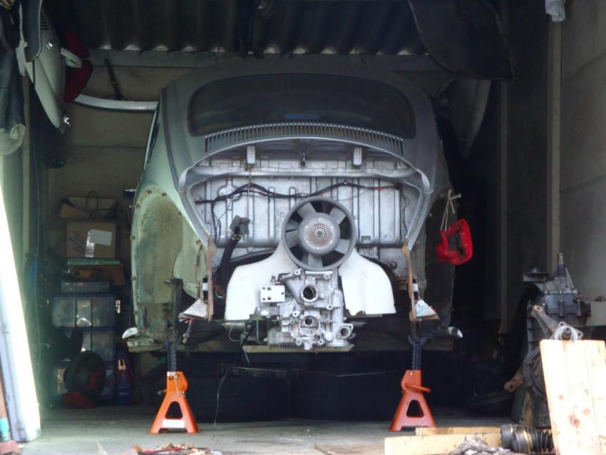

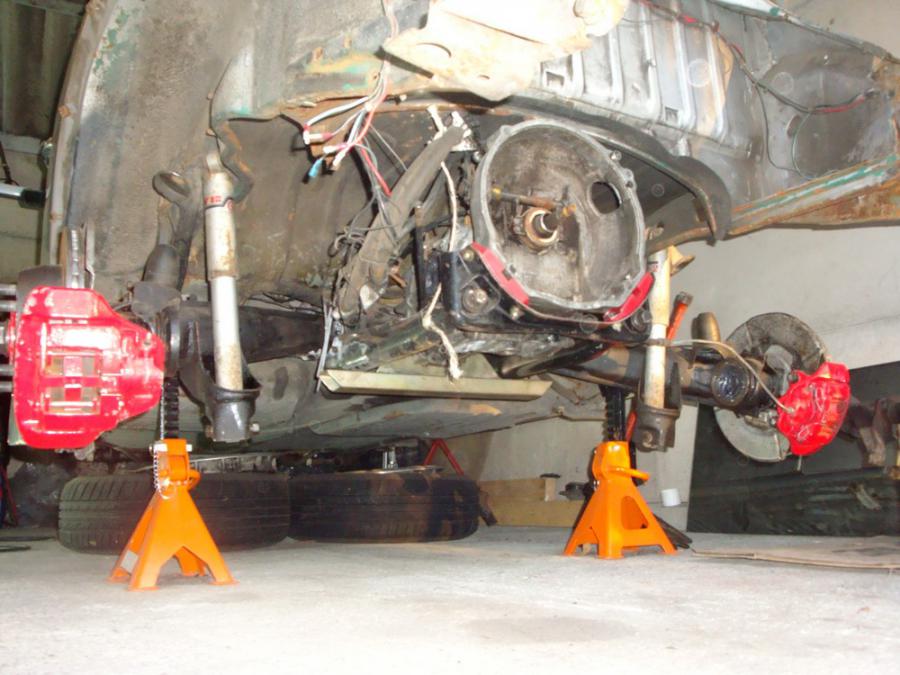

Sinon, j'ai un peu avancé sur la modif' du train arr. C'est surtout plus facile depuis que j'ai ça:
J'ai le jus :cheers: :biggrin:
Ca fait plaisir parce que avec la meuleuse à pile et les phares pour éclairage, c'était pas évident.
Du coup j'ai fini de virer les bouchons des logements de support de bras
pas pris de photo une fois fini...

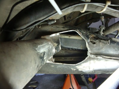

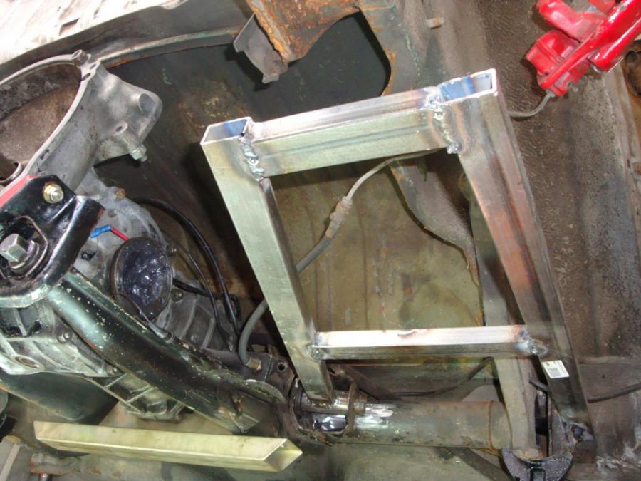

Et comme la meuleuse est mon amie, on à pas réussi à s'arrêter là:
On à viré la jupe et fait un petit montage juste pour se donner la motiv'...

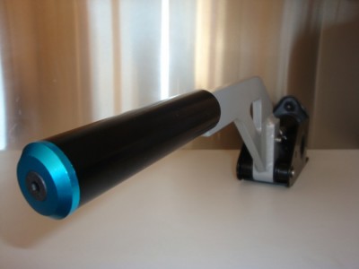

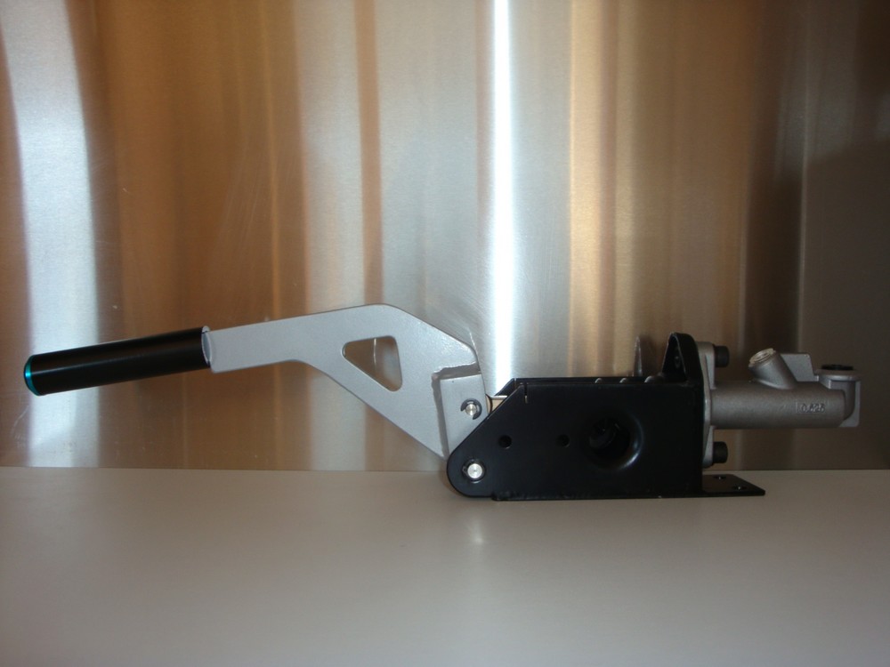

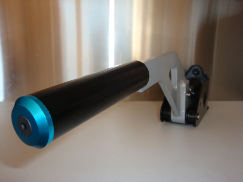

Pour moi, j'ai reçu ça pour aller avec le freinage 944 arr:

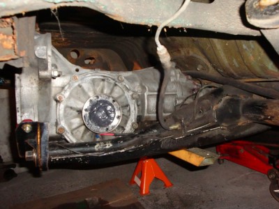

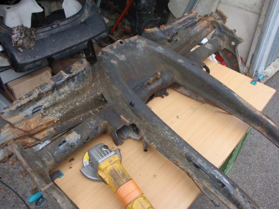

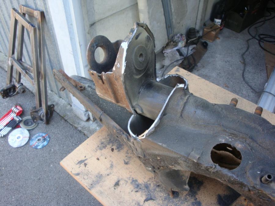

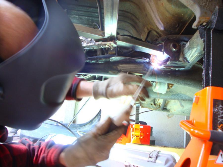

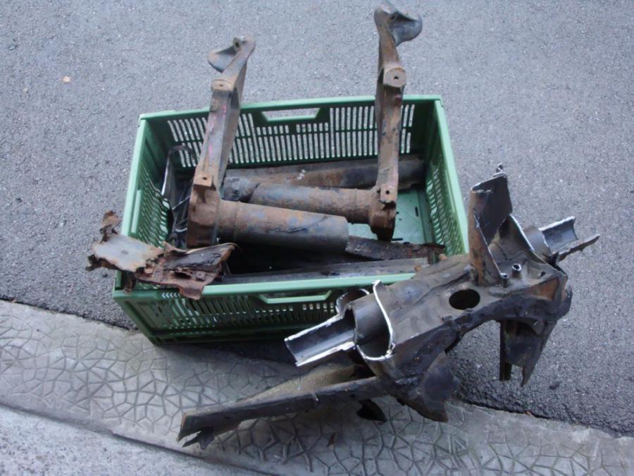

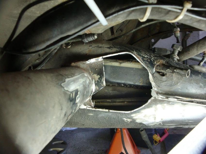

Voilà, ce week-end, j'ai fait mes soudures de supports de bras.
Donc j'en ai chier un moment pour récupérer ces supports sur le cul donneur.

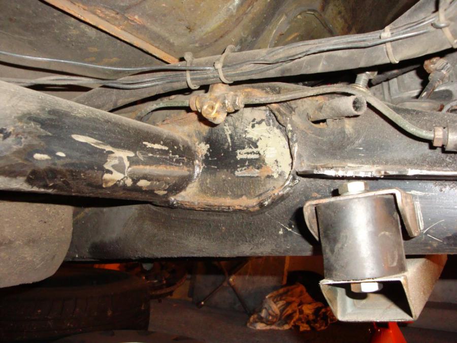

Ils sont également soudés à l'intérieur des cornes et ça c'est galère.

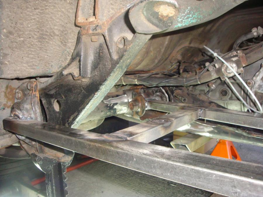

Puis une fois tout couper ça fait des petits bouts, ça prend moins de place.

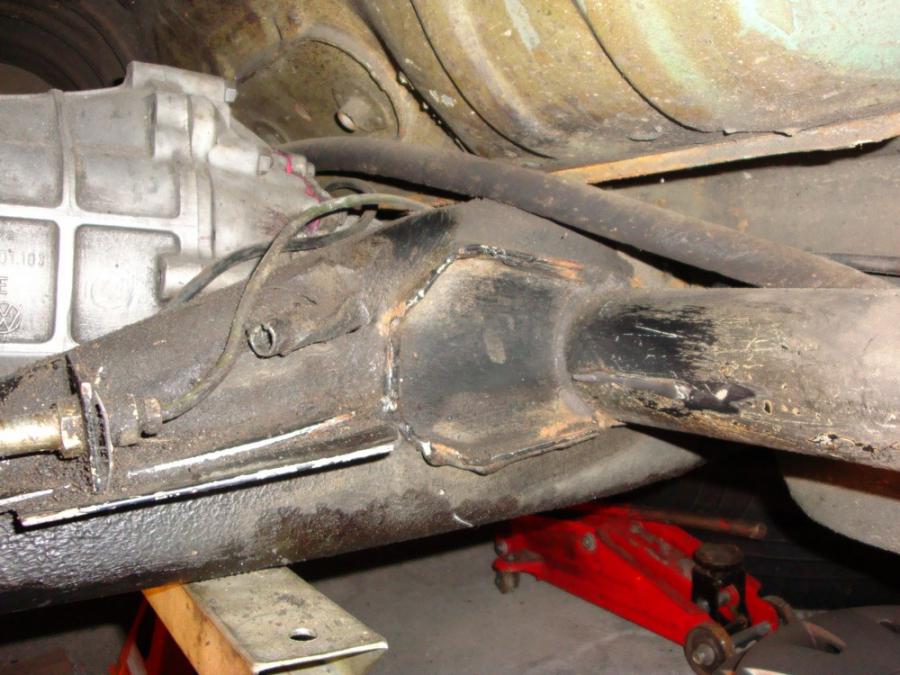

Ensuite avec les gabarits "façon jacquo", ça va nickel.
Et voilà, ça c'est fait. En tout 8h de taf un dimanche au soleil. :wink:
