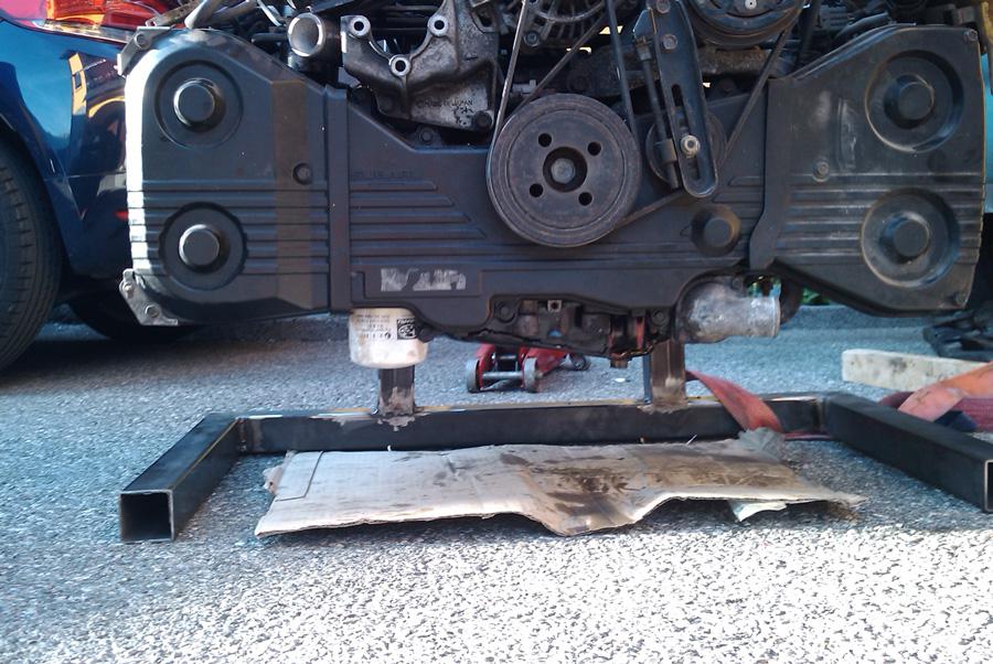

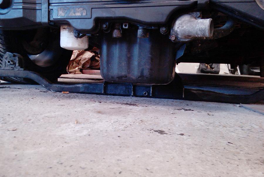

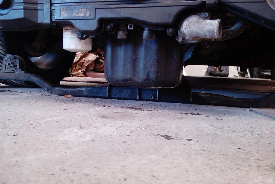

Sinon, sérieusement, je me suis penché dessous avant de partir ce soir. C'est vraiment très bas, surtout que là, y'a pas encore le moteur. faudra faire gaffe aux ralentisseurs et autres conneries... enfin, à voir bientôt j'espère.

sinon le radiat me parait vraiment très très bas..........

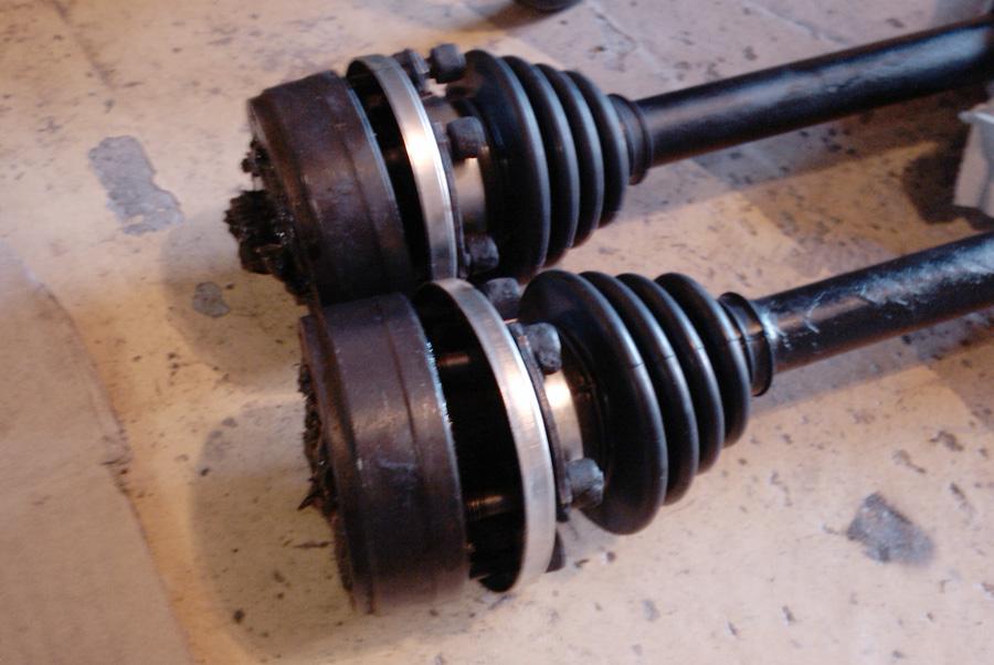

- remontage de scardans avec soufflets neufs, et noix de cox d'un côté :

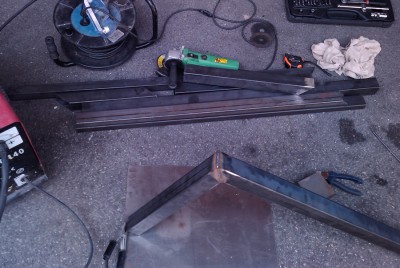

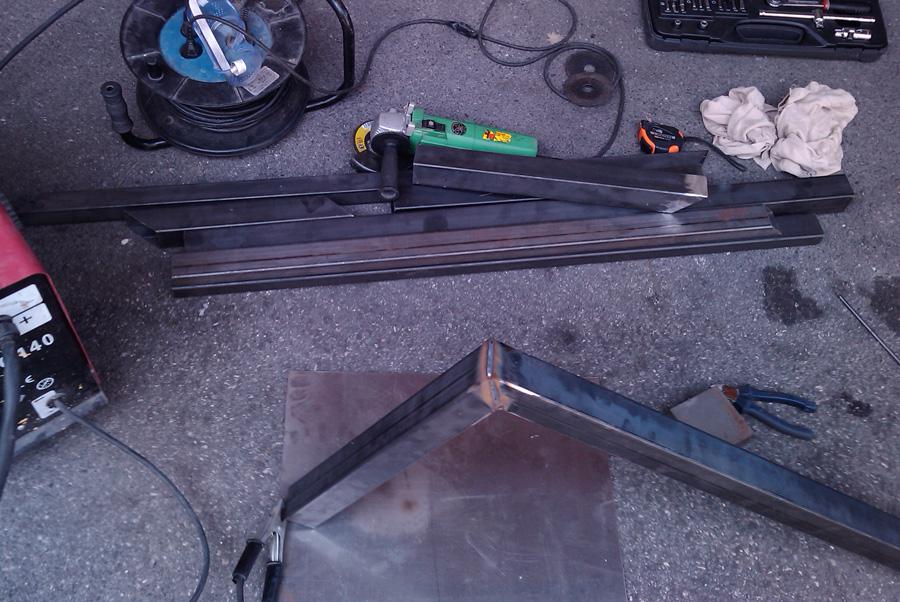

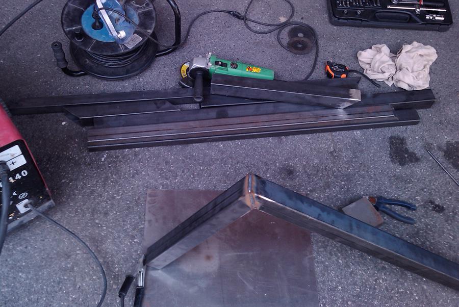

- un peu de construction coupe/soude, mais pourquoi faire??

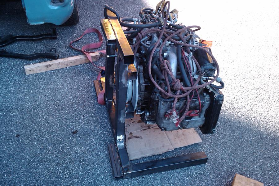

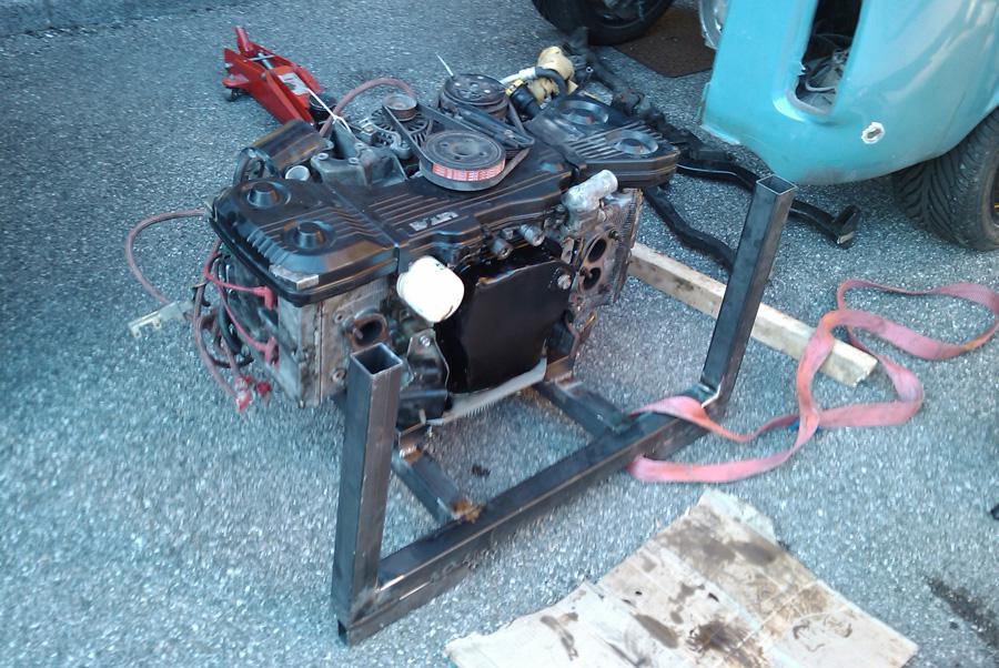

Réponse : un porte bébé! ou plutôt un support de moteur subaru :

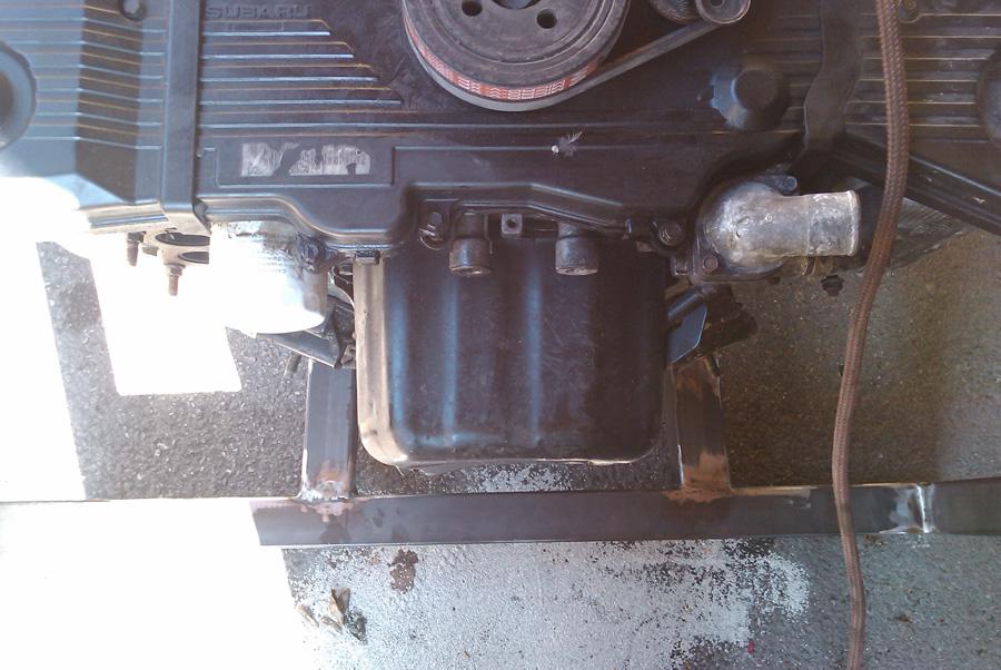

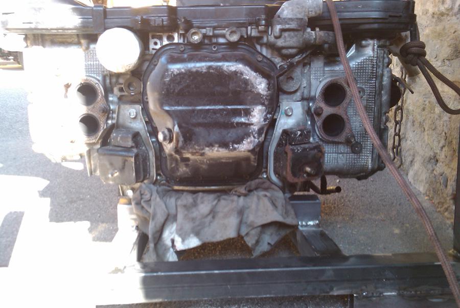

Mais pourquoi faire? Pour pouvoir bricoler le moteur sur un truc stable, le vidanger tranquille, et surtout le basculer de 90°. Pourquoi? la photo parle d'elle même : 7cm du sol...

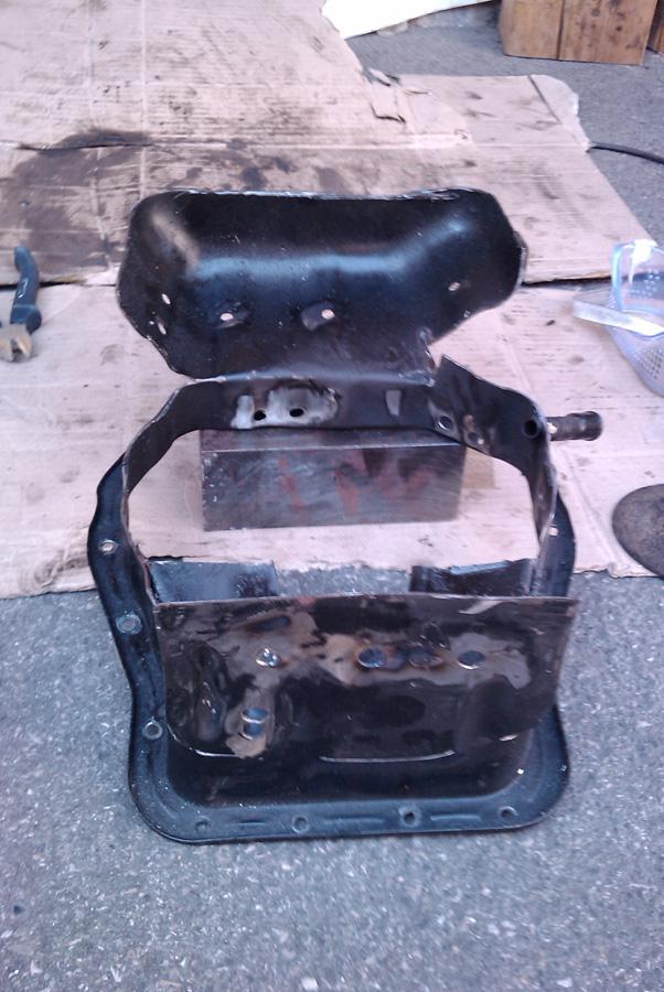

Voici donc l'ancien carter avant :

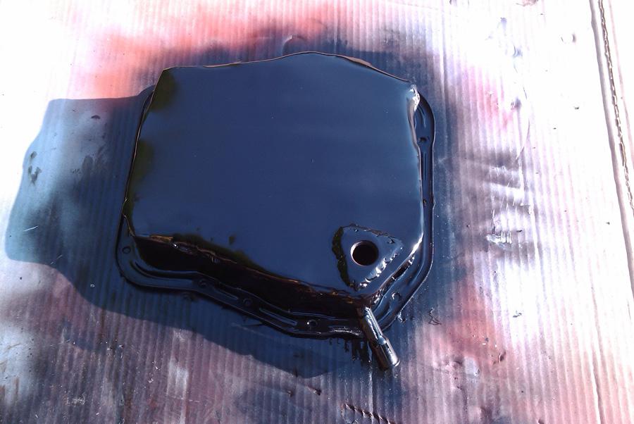

Il a pris un gros coup de disqueuse dans la tête...

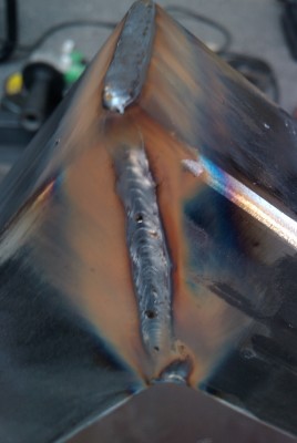

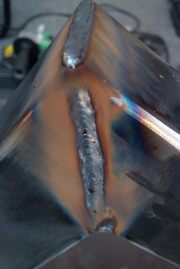

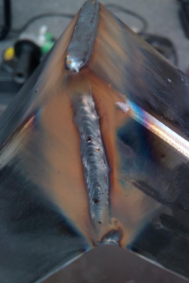

Après quelques coups de marteau et quelques cordons de soudure, il reste à souder le bouchon, et vérifier l'étanchéité...

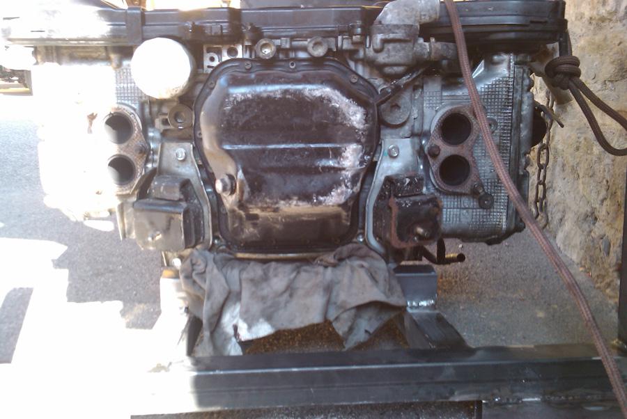

Un coup de brillant 8)

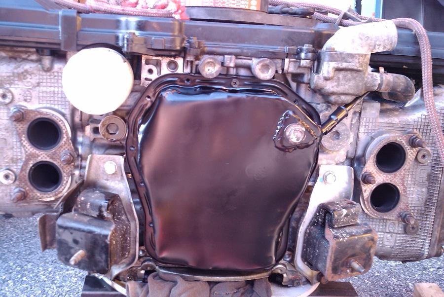

Et voilà, c'est nettement mieux :
Au final, ce carter fait au plus haut 6cm, soit 11cm de gagné!

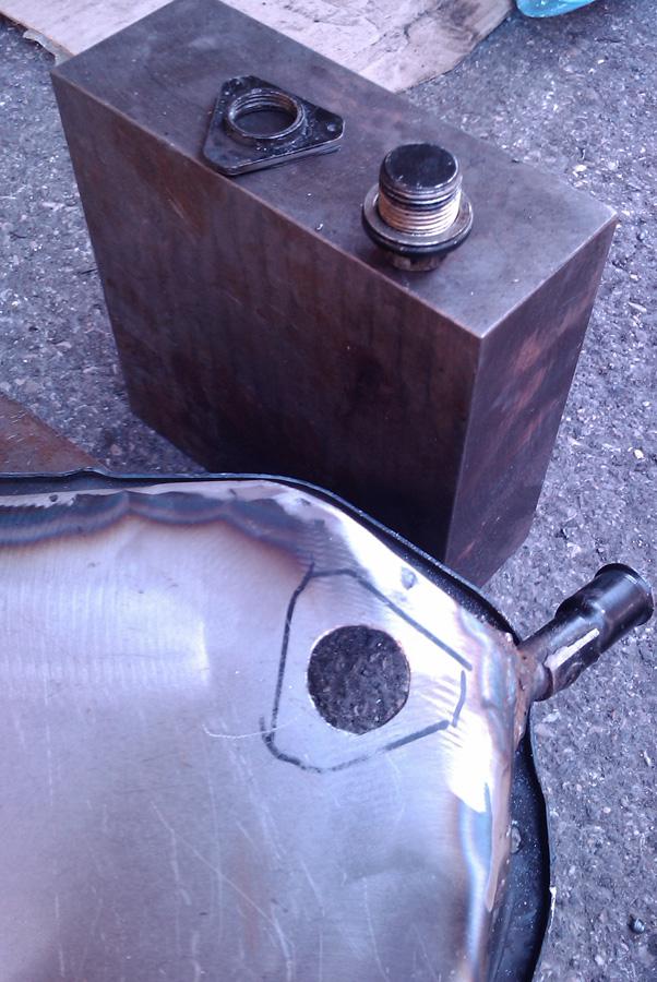

Il y a une pente pour aller vers la vidange. J'ai laissé un morceau de tole anti-dejeauge à l'intérieur, ça devrait suffir !
J'ai aussi modifié le plongeur à l'intérieur, mais je dois finir de le souder.
Pour rattraper la contenance, qui passe à peine 2l contre 4l d'origine, je vais poser une plaque thermostatique sous le filtre à huile, et dériver un radiat externe. ça aidera aussi au refroidissement, mais surtout j'espère bien regagner un bon litre d'huile!

Pour avoir vu le radiateur, il est vraiment trop bas... Pas certain que tu puisse passer le portail...

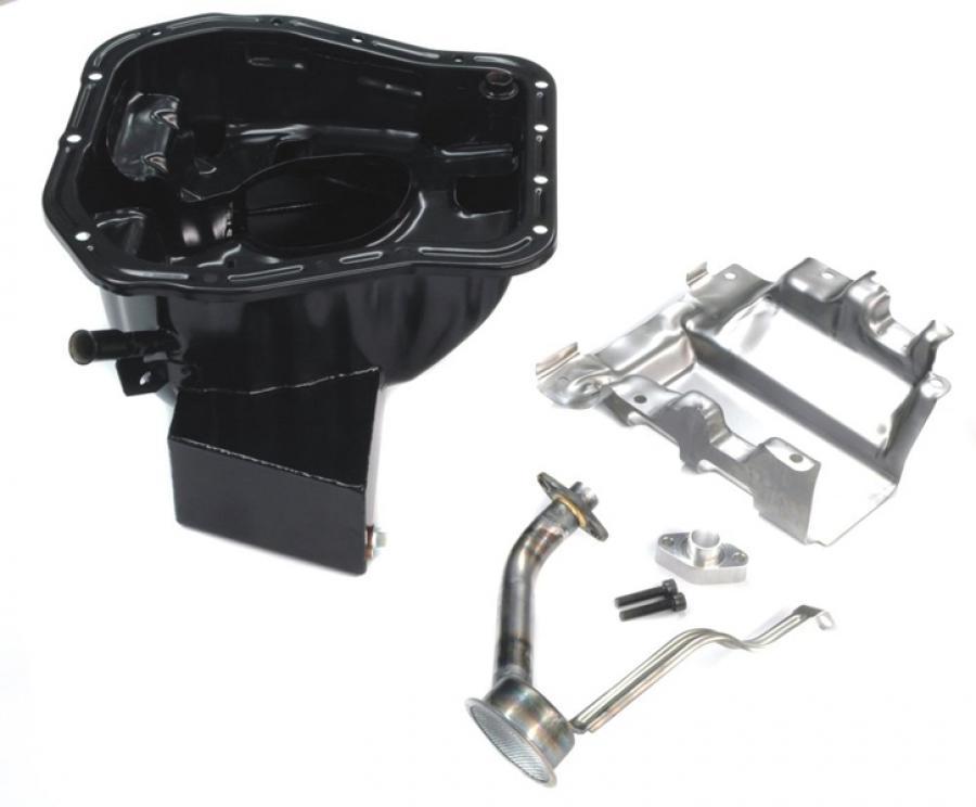

Salut seb comme on en avait discuter au tel je ne suis pas persuader que le carter d'huile juste couper soit la solution j'aurai agrandi le carter sur les coté moi.......
ça va donner quoi quand tes 2l d'huile vont ce retrouver en pente genre 10% ou plus?
a mon avis ........... :suspect:
un truc dans ce genre la ...

ces pièces sont la a titre d'exemple et ne résoudrai pas le prob de ban car le carter en photo est tjs aussi profond mais c sur le principe que l'illustration est valable...
Messages : 6162
Tham> Je pensais aussi que le carter passait... j'ai juste un cran derrière...
ppp> J'ai pensé à une extension, mais moi facile à faire pour moi. En théorie la solution du radiateur externe comble ce manque. Et pour la pente, tu as surement raison, il faut voir à l'utilisation!
Scourtaud> Je modifie le support du radiat aussi la prochaine fois, mais non, j'ai pas accroché en sortant :D . J'ai déjà la plaque alu pour l'écope d'air... et radiat à plat!
ben ne roule pas comme ça tu va dejauger c sur................... a la première sortie d'autoroute ou le premier virage de vos montagne ton moteur est mort.......

Pour le carter, j'ai rien inventé, c'est vu sur beaucoup de popo ou autre vw (entre autres aux états-unis), donc s'ils roulent, pourquoi pas moi... à étudier!
Patrick, pense-tu que ceci réduirait le phénomène de déjaugeage :

Benoit a écrit :Pour le carter, j'ai rien inventé, c'est vu sur beaucoup de popo ou autre vw (entre autres aux états-unis), donc s'ils roulent, pourquoi pas moi... à étudier!
un peu bocoup en effet
avec le carter M bott c'est pas plus simple ?
plus cher peut etre ?
