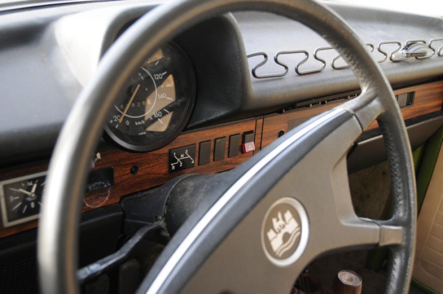

l’horloge il y an a d'origine suivant les finitions en vdo mais carrée avec l’éclairage de toutes façon tu dois avoir au mois 1 ou 2 cosses supplémentaires sur le faisceaux d’éclairage files gris et rouge

voila l'option horloge

Et non pas cela sur ma cox.
La c'est un tableaux de bord d'une big?
