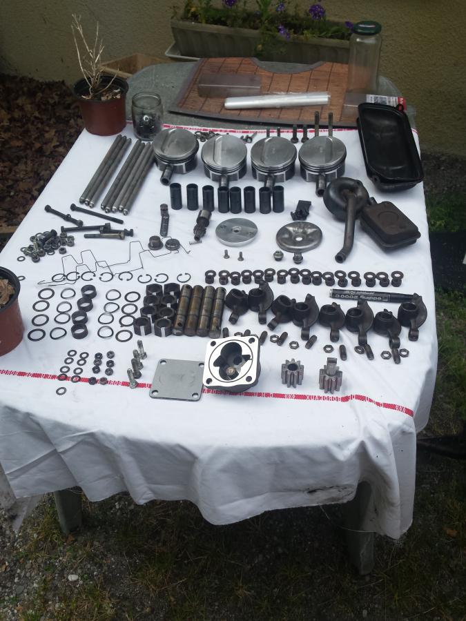

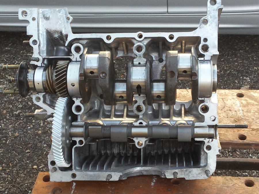

Bon depuis le 27 août 2014 il s'en ai un peu passé ^^ pas trop non plus car je bosse à mon rythme et je vérifie tout 4 fois avant de faire ^^
pour commencer j'ai fais usiner mes vilo et culasses.
Pour le vilo c'était une côté réparation sur tourillon et maneton à 0.25.
Pour les culasses c'était remplacement de sièges pour de plus adapté à mes soupapes. (42*36 inox pour rappel)
J'ai ouvert mes canalisations d'huile pour tout nettoyer et remplacer par des bouchons NPT.
j'ai fait l'ouverture du bloc au niveau du remplissage d'huile pour remettre celui du CU. Et j'ai viré le tube de jauge d'huile horizontale d'origine 914 pour pouvoir mettre celui du cu Plus les petits travaux habituels à l'intérieur du bloc pour favoriser les écoulements d'air et d'huile.
Après j'ai enchaîné sur différents montages à blanc.
en voici un en photo

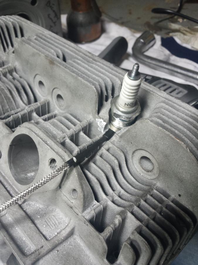

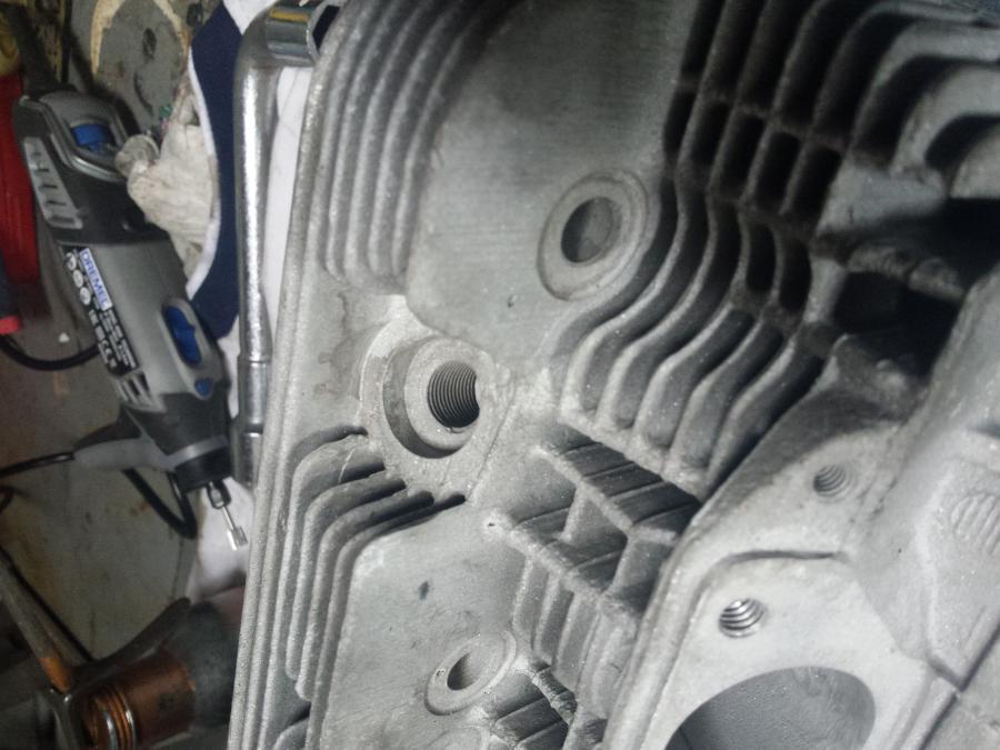

En même temps je me suis penché sur les culasses pour y insérer les sondes de température sous bougies.
Bon je vous passe aussi les rodages de soupapes, cylindres, rétrécissement des demis lunes de queue de soupapes et autres alignements des conduits avec les pipes d'admissions et calcul pour les levée et ressorts...
J'ai aussi passé tout ça au nettoyeur ultrason et au nettoyant moteur. Voilà depuis le bloc est fermé et j'attend un pied de profondeur pour valider ma hauteur de PMH mesurer mes chambres et définir mon rv voir retoucher si il y a besoin certaines choses afin d'adapter au mieux pour le moteur et son utilisation.

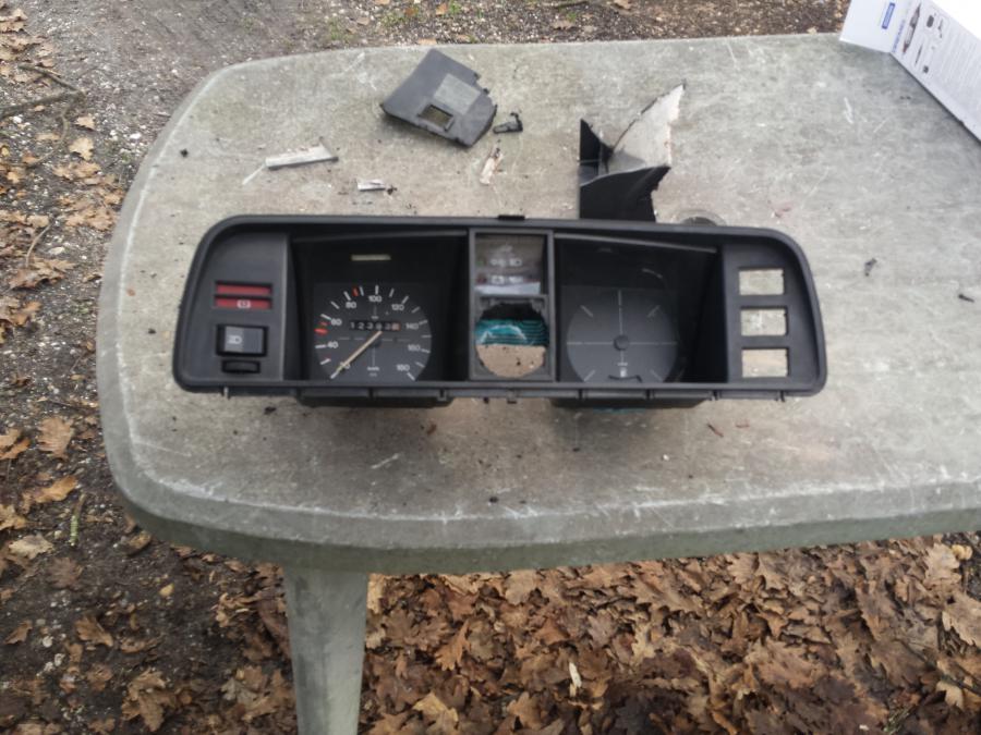

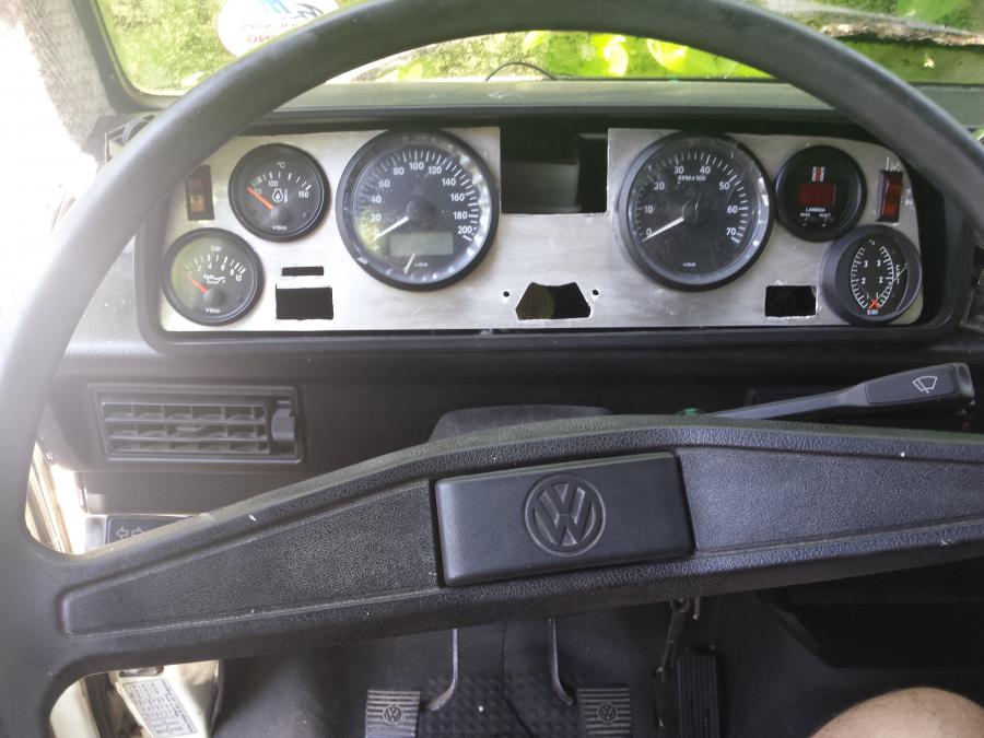

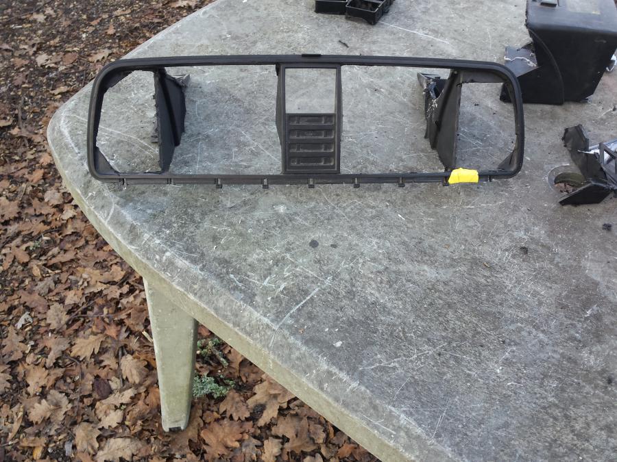

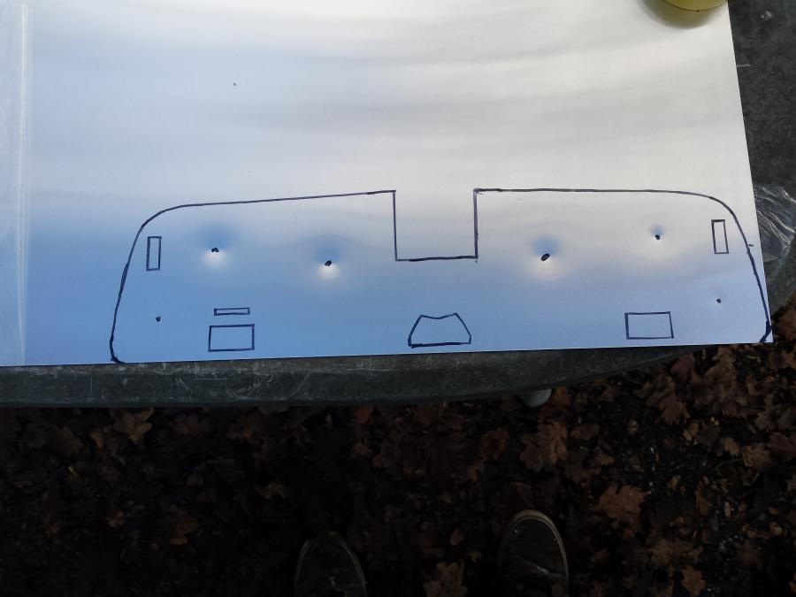

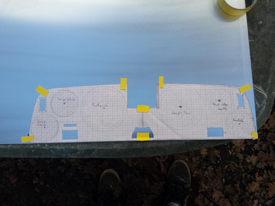

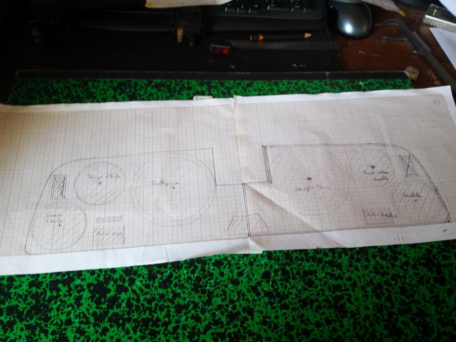

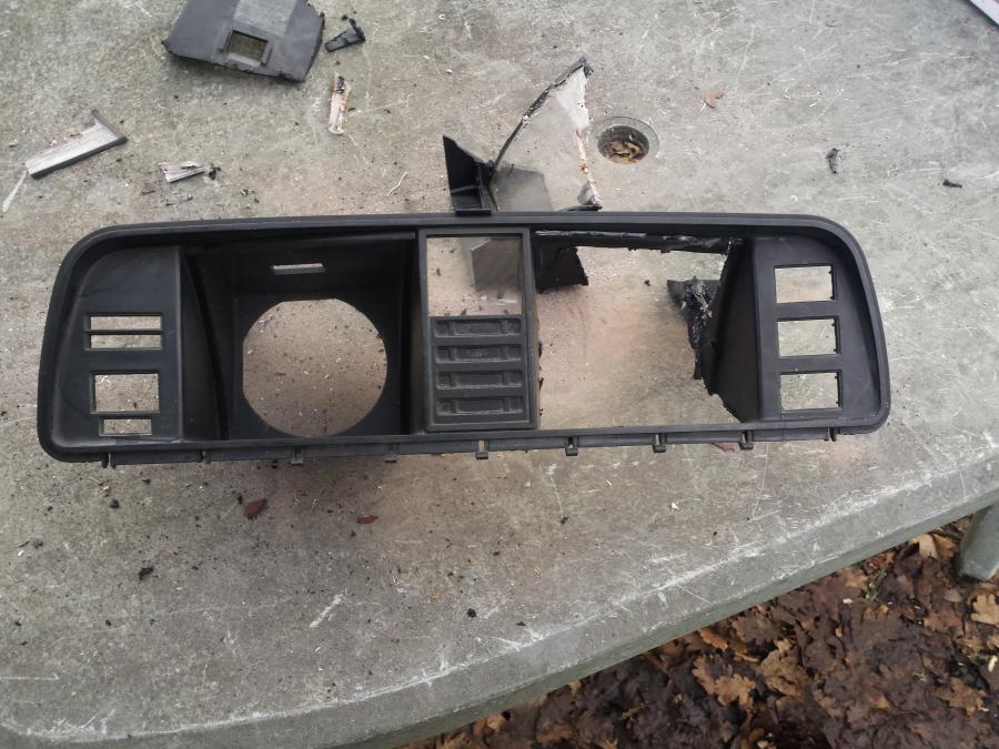

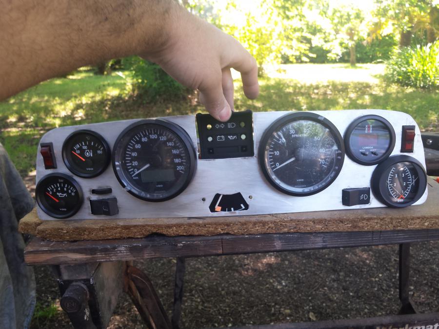

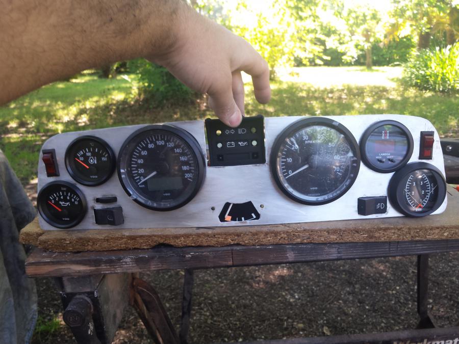

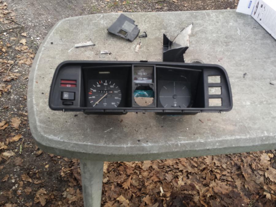

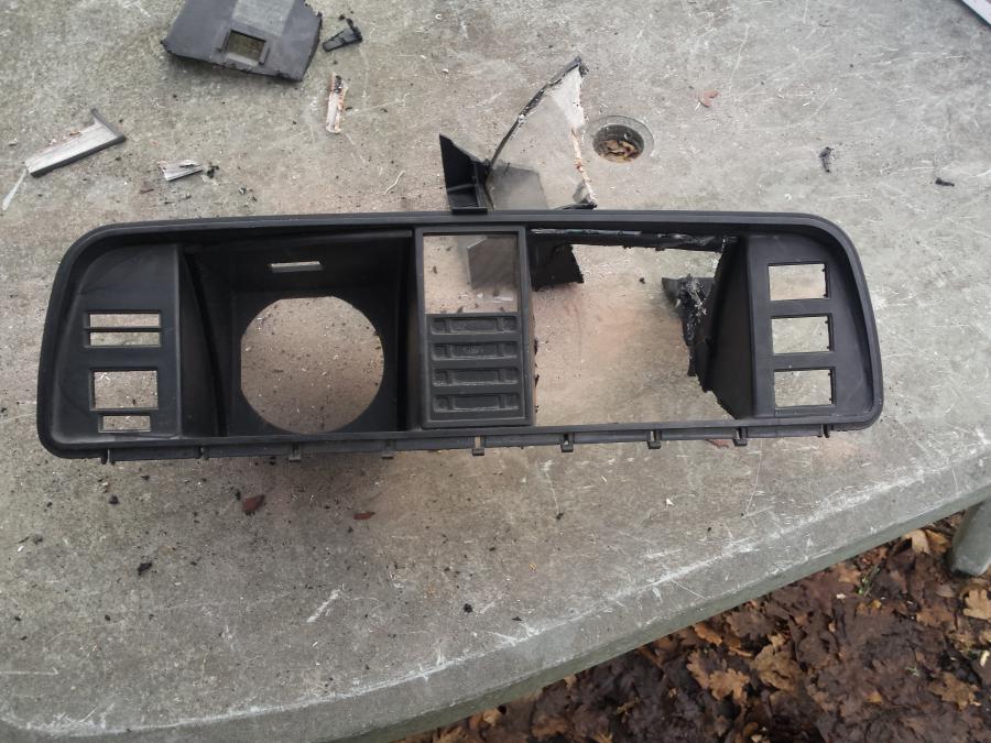

Parallèlement à ça et ce qui explique aussi le temps de travail un peu long j'ai entrepris de reprendre totalement le tableau de bord du transporteur pour l'adapter à mon idée ^^

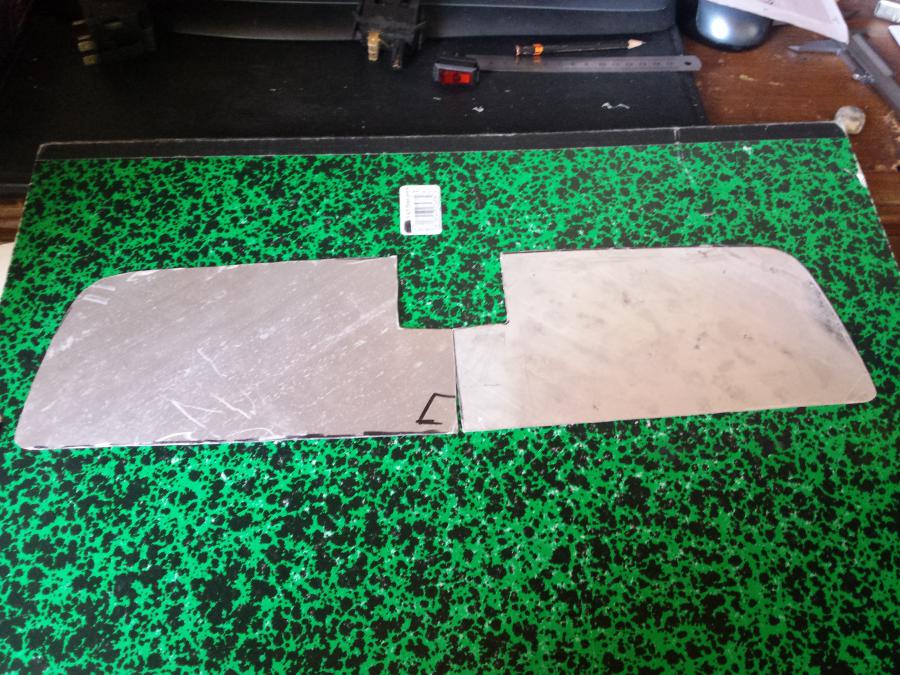

donc voilà l'idée original sur papier : La réalisation d'un premier gabarit sur une vieille plaque d'alu qui trainait à la maison pour valider un peu l'idé avant de tout charcuter^^ : donc on reprend le bloc compteur d'origine, on le dépouille : puis à l'aide de la dremel on commence à en faire des petits bouts :
(bon par contre cette matière qui chauffe à la découpe ça put la mort ...
un premier résultats de découpe. Je m'arrête là en attendant de savoir exactement ce qu'il faut sortir. en fait là c'est juste un dégraissage.
Bon ensuite on passe du papier à l'alu avec un traçage :

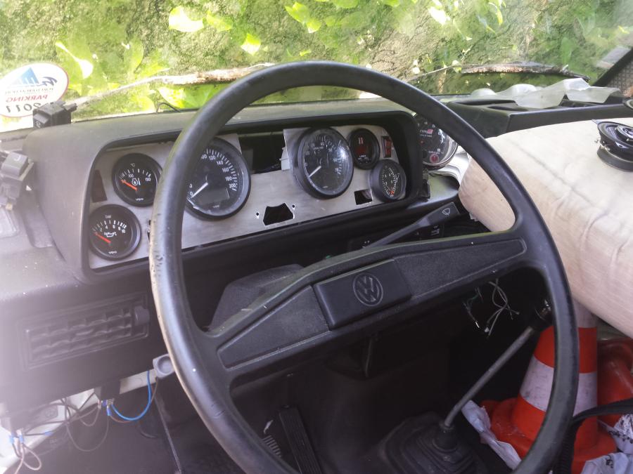

Une fois tout découpé on mets en place pour voir le résultat :
et pour me donner une vraie idée du résultat final en attendant que ce soit réellement terminé :

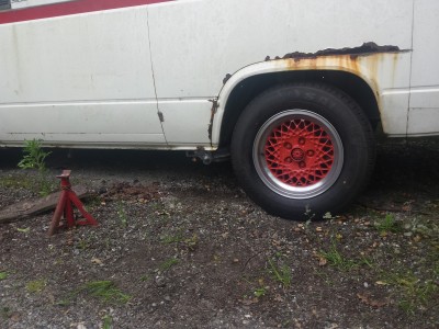

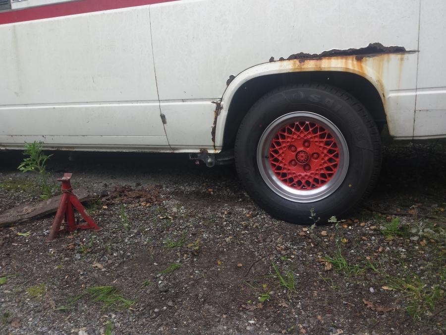

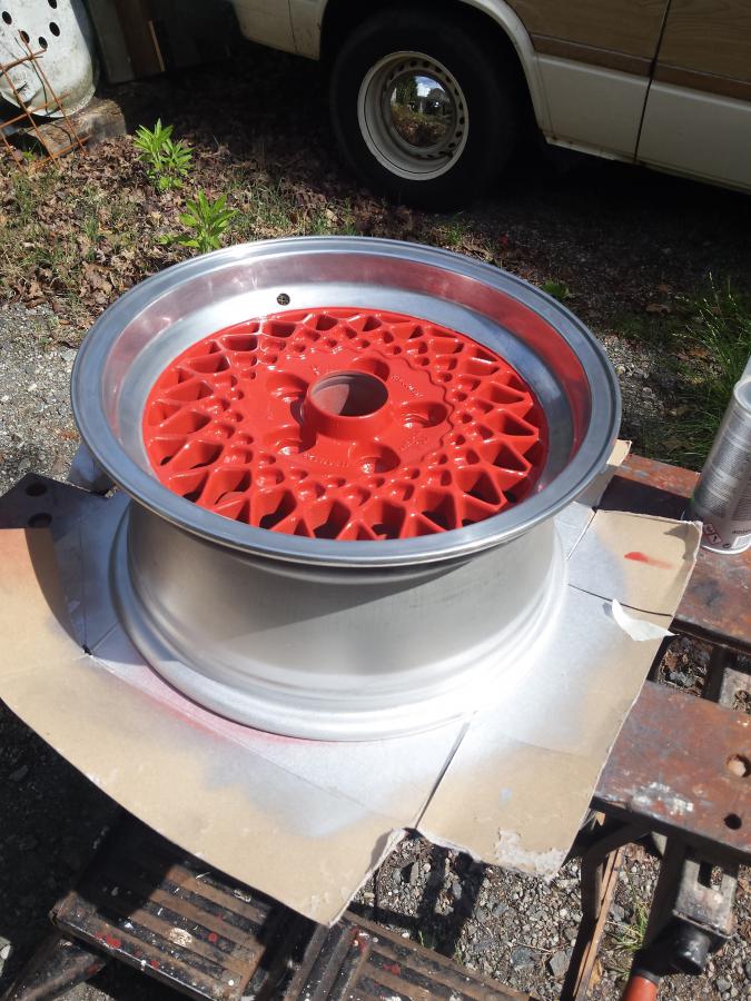

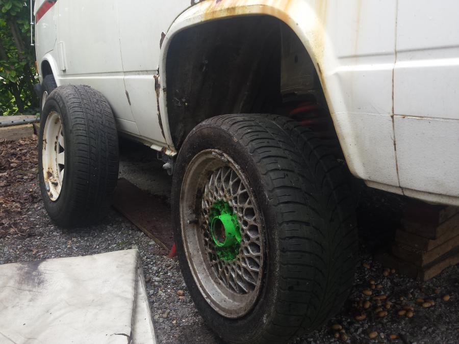

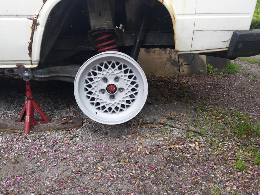

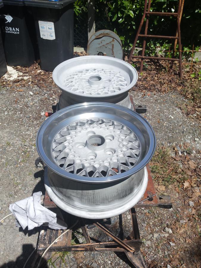

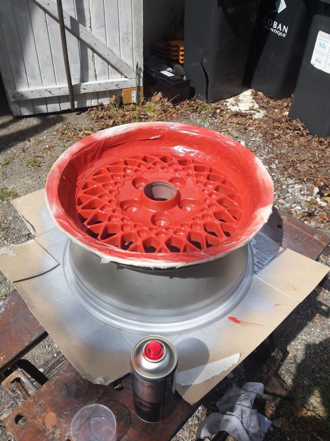

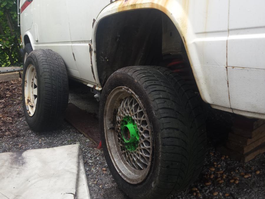

Et pour finir j'ai aussi acheté ça :
les pneus sont partis à la poubelle les jantes à l'aerogommage d'où elles sont revenus comme ça :
ensuite je me suis amusé à faire ça :
puis à peintre le centre en rouge:
et au final monté sur le bus :
je suis assez content du résultat
- Marco du Breizhil
- Messages : 367
- Votre German : 1303 S
- Moteur : type 1 - 1776
Re: Le Tran Sport Eur
et tu t'attaques quand à la carrosserie ?
