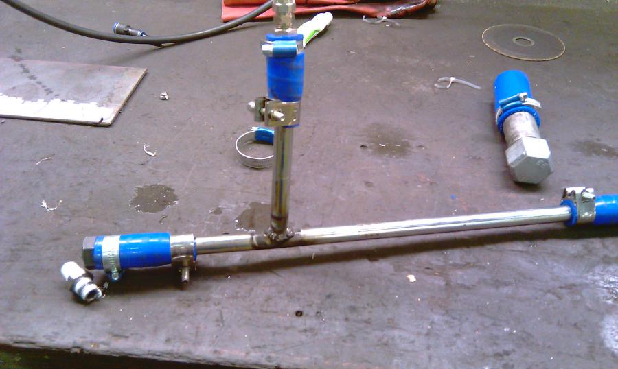

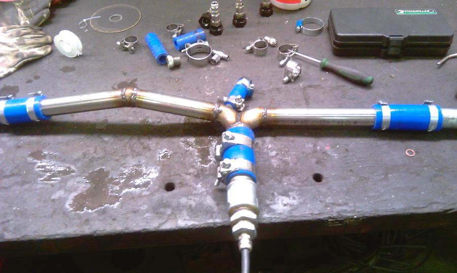

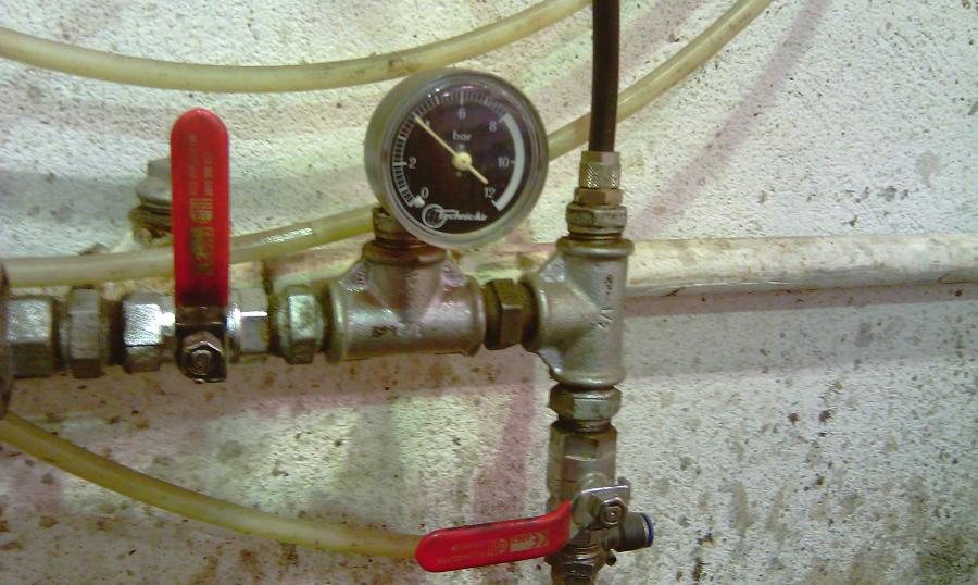

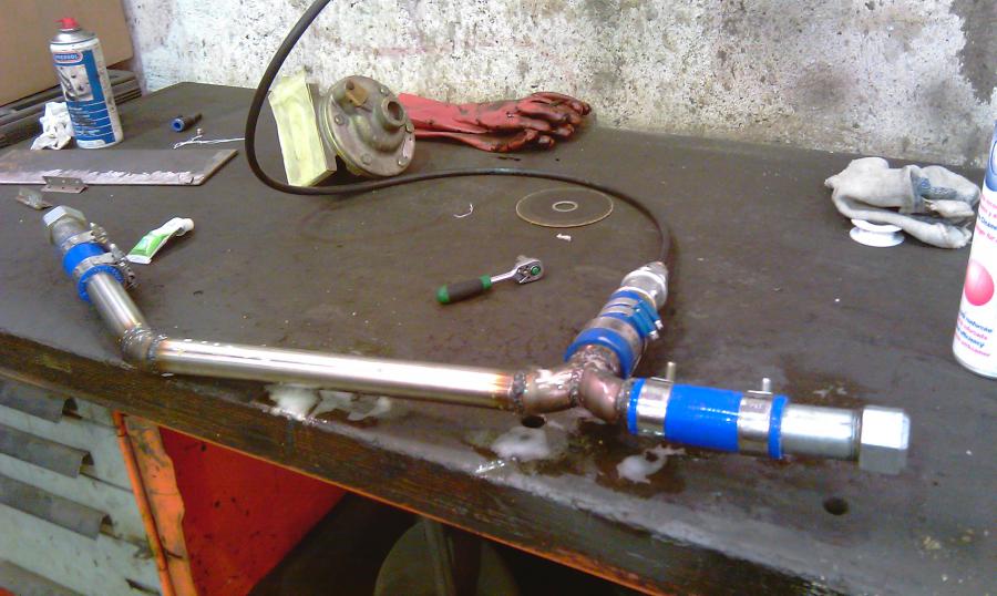

Petit test d'étanchéité de la première:
Etanche à 4bars du premier coup. J'ai pas osé monter plus de peur de me prendre un bouchon dans la gueule.
Pour une utilisation à 1bar max, la pression de test est pas mal.
"Il faut pousser les pièces dans leur retranchement" qu'on m'a dit...

Je fais mon étanchéité au maintient de pression et si l'aiguille ne bouge pas, du liquide savonneux sur les soudures et ça bulle de suite en cas de fuite.

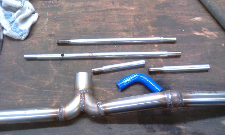

Après pour le boulot de la semaine, j'ai finis la durit supérieure, les durits de reniflard (enfin presque, j'ai une micro-fuite
sur l'une d'entre elles), y a pu qu'à faire les fixations des radiateurs, du bocal et tout monter.
La suite plus tard.

Bon, j'ai fais aujourd'hui ce que je déteste le plus faire.
Avant toute choses, aux dernières news, les fixations des radiateurs sont fini,
les fixations du bocal aussi ainsi que l'une des trois durits à maintenir.
En parlant d'elles, les durits sont étanche, néanmoins, j'ai eu un problème sur la
petite de retour lors du décapage. Ce profil doit être traité à quelque chose car
ça n'a pas du tout aimé le décapage et du coup j'en ai une complètement opaque...
Pour revenir à aujourd'hui, j'ai peinds tout ce qui devait l'être, de la moindre patte de fixation
à la barre de support moteur. Sauf que lors de la peinture des fix du combi sous caisse,
et bah j'ai eu la bonne idée de renverser le pot et étaler quatre bons litres de noir à châssis au sol...
Donc aujourd'hui, le roi des cons, c'est moi!
OU EST MA COURONNE?!!!!
