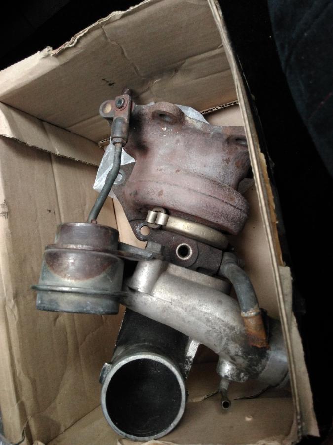

Finalement la V1 atmo du type 4 ne verra probablement jamais le jour et elle passera directement à la V2 turbo. Merci Benoît.
Re: Un nouveau coeur pour blue lady
Et un turbo japonnais sur un moteur allemand :roll:
Messages : 2401
prototix a écrit :Et un turbo japonnais sur un moteur allemand :roll:
Je suis pour la mixité :D
Peut être le moteur qui mettra tout le monde d accord les pro type 4 et les pro "boîte à sushis" ™.
Il est pas japonais, c'est un garrett
Messages : 6189
IHI les td04 il me semble...
:lol: Bon ok c'est du jap alors
Messages : 2401
