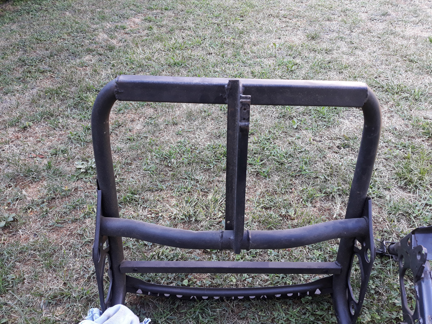

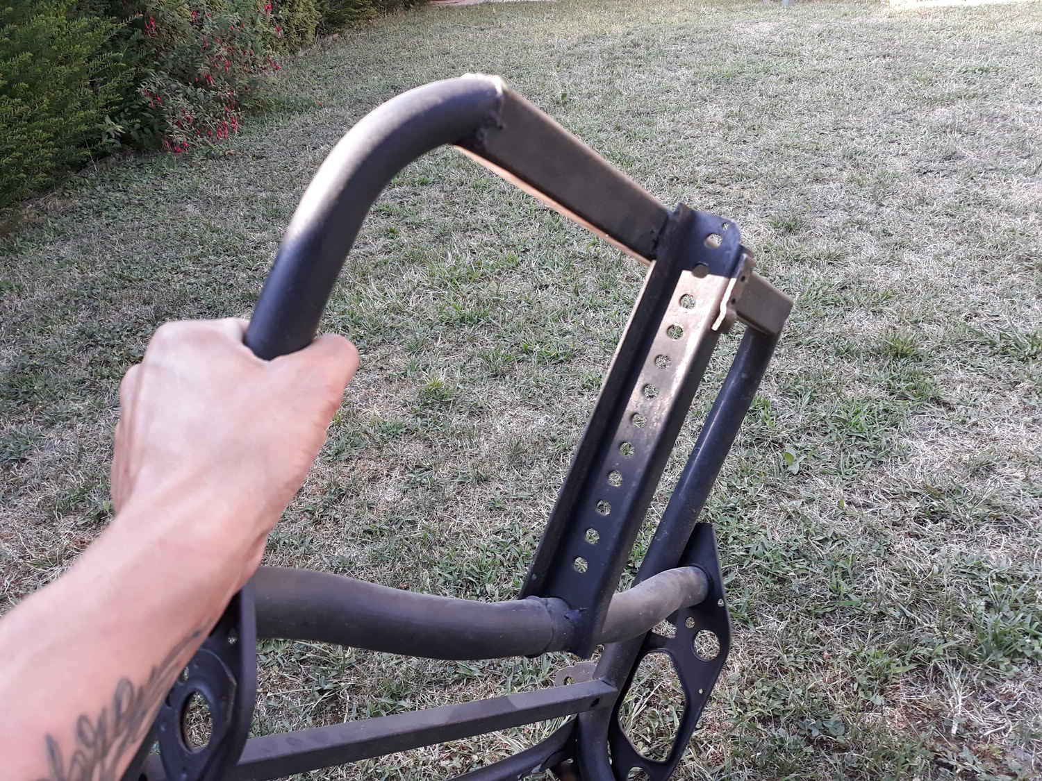

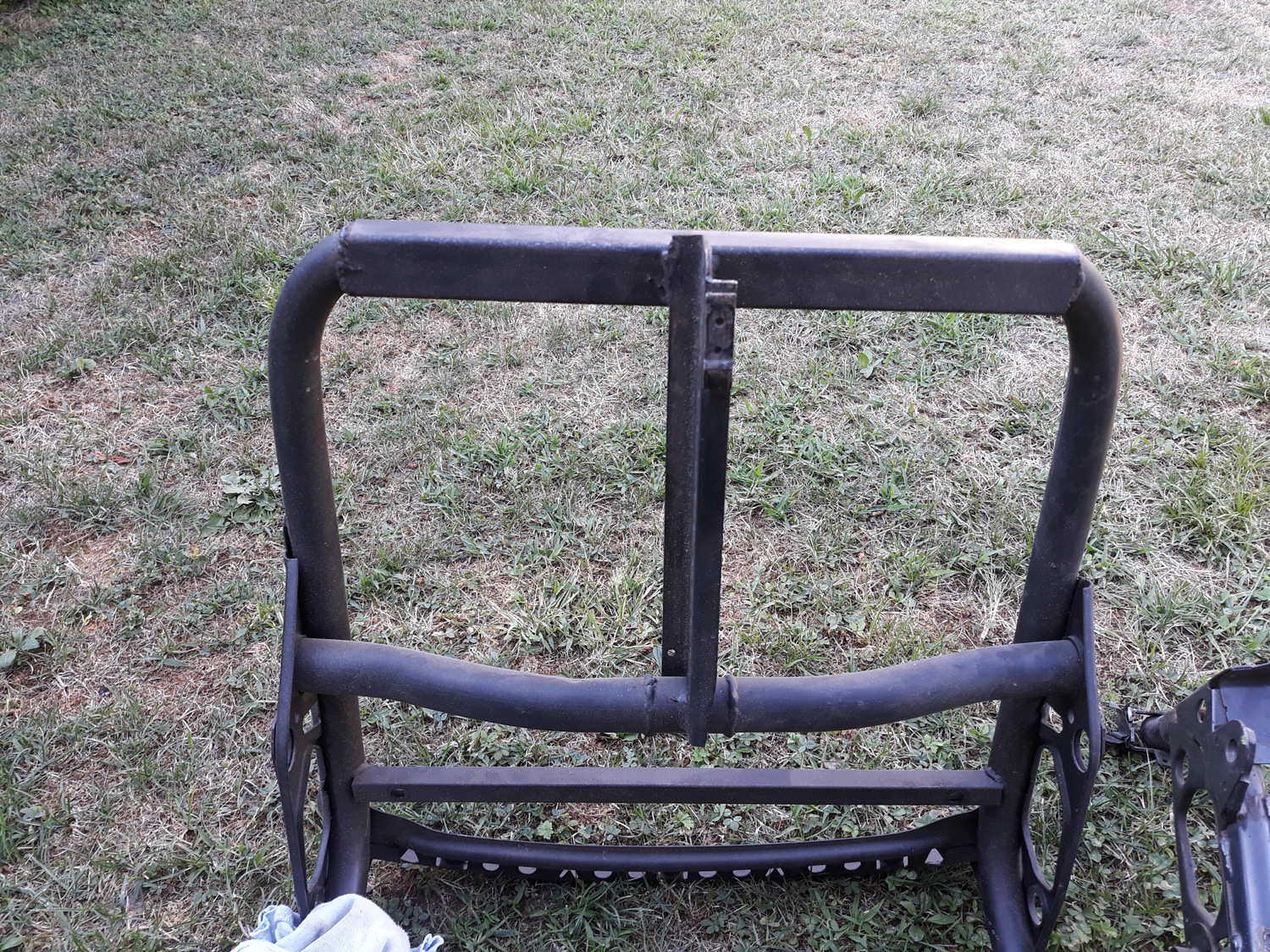

Re: Alex's 1303

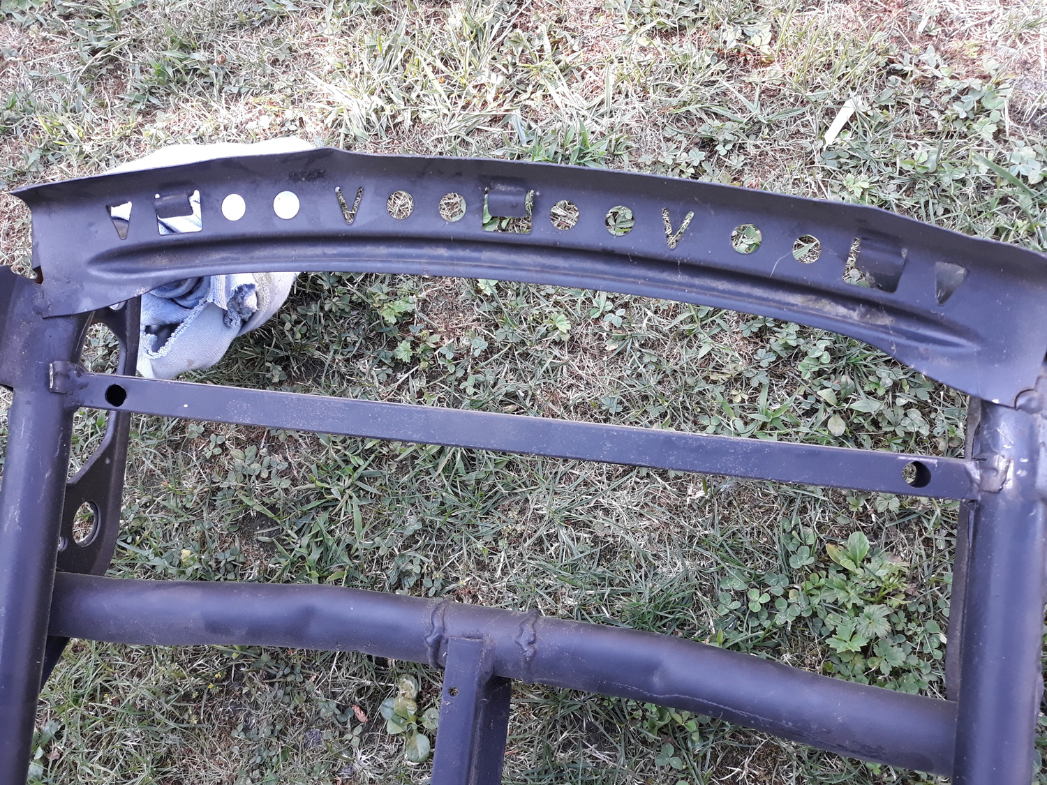

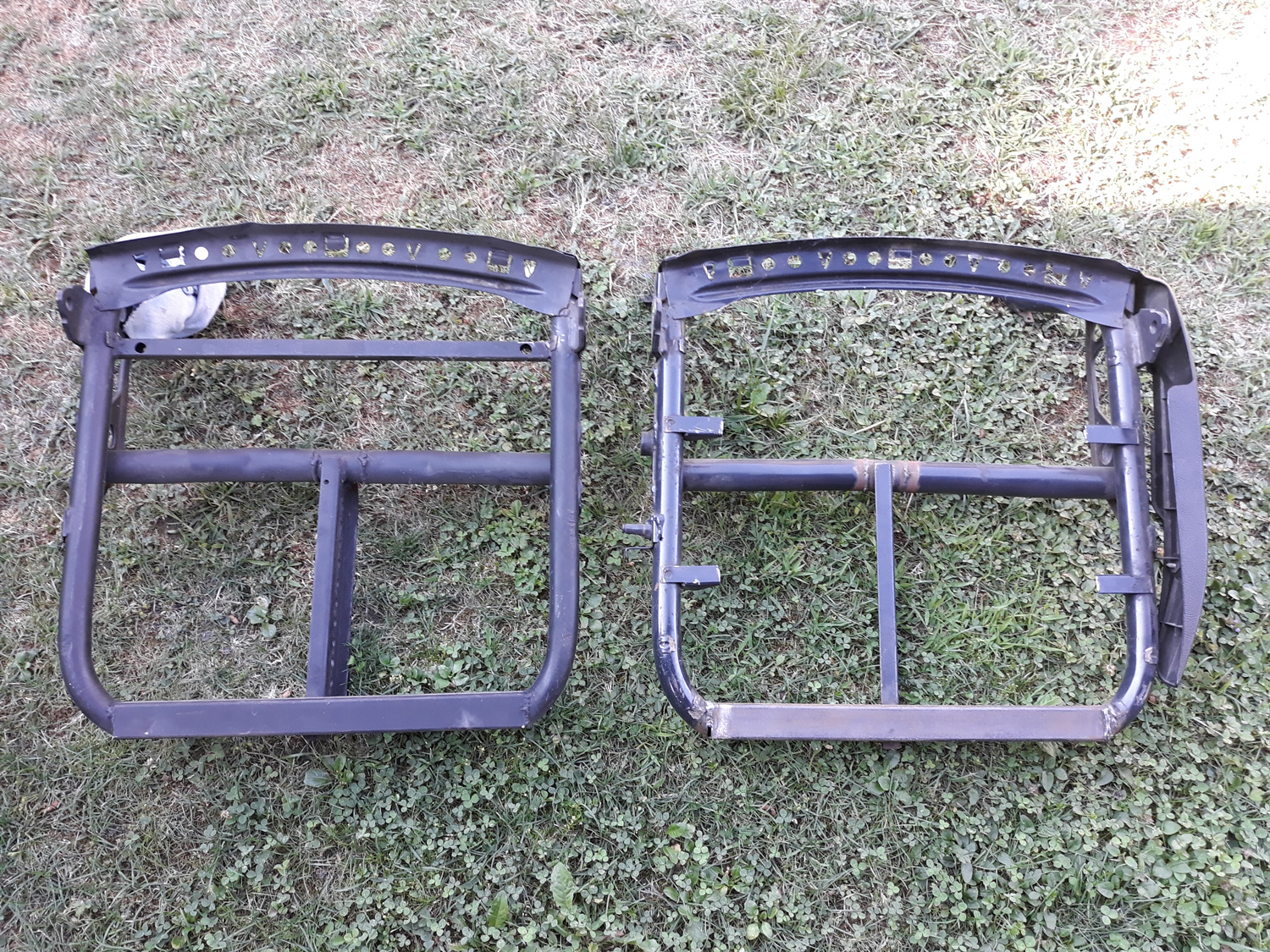

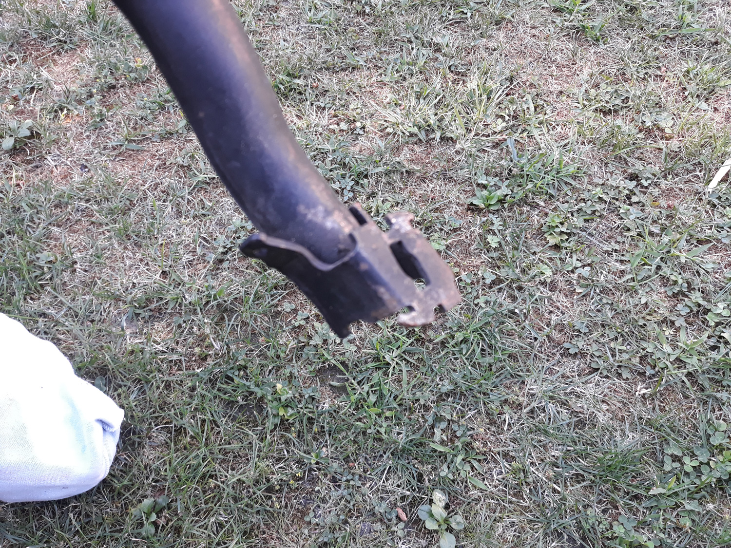

Alex a écrit :balance une tof si tu as pls
voici les photos!
la partie avant est découpée pour une barre droite, et la partie centrale est "droppée" en tournant vers le bas la lame centrale.
Enfin, les pieds sont réorientés pour le nouvel angle.
Re: Alex's 1303
Joli,c'est bien pensé

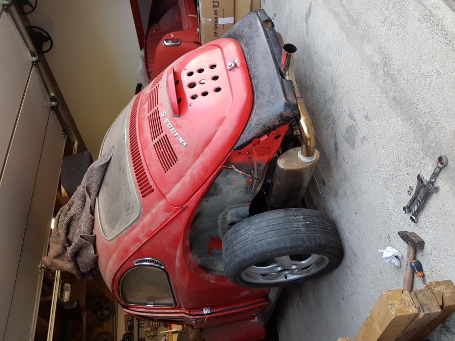

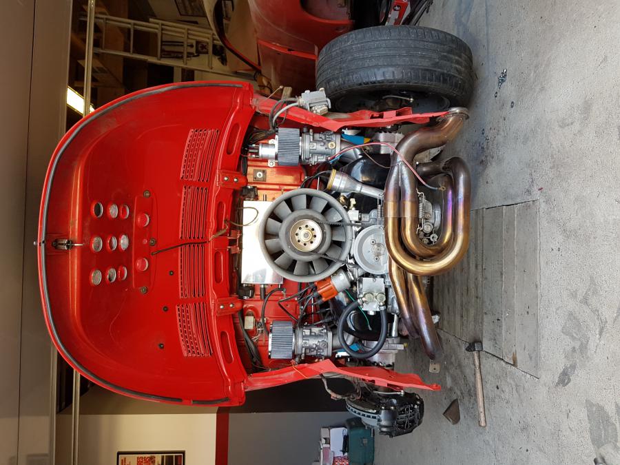

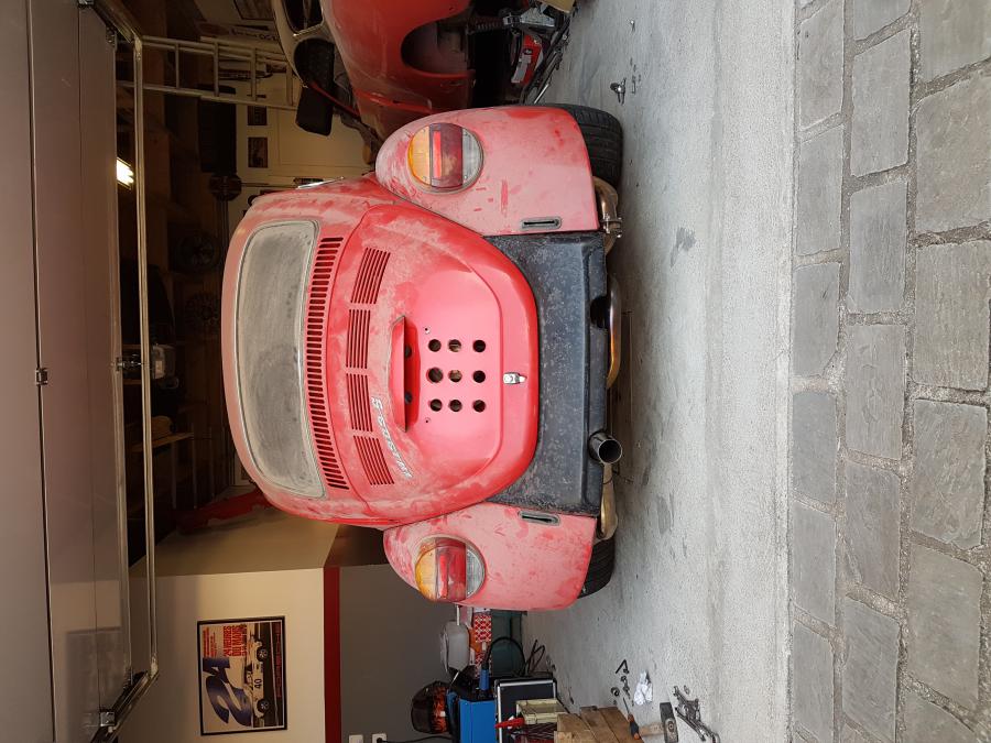

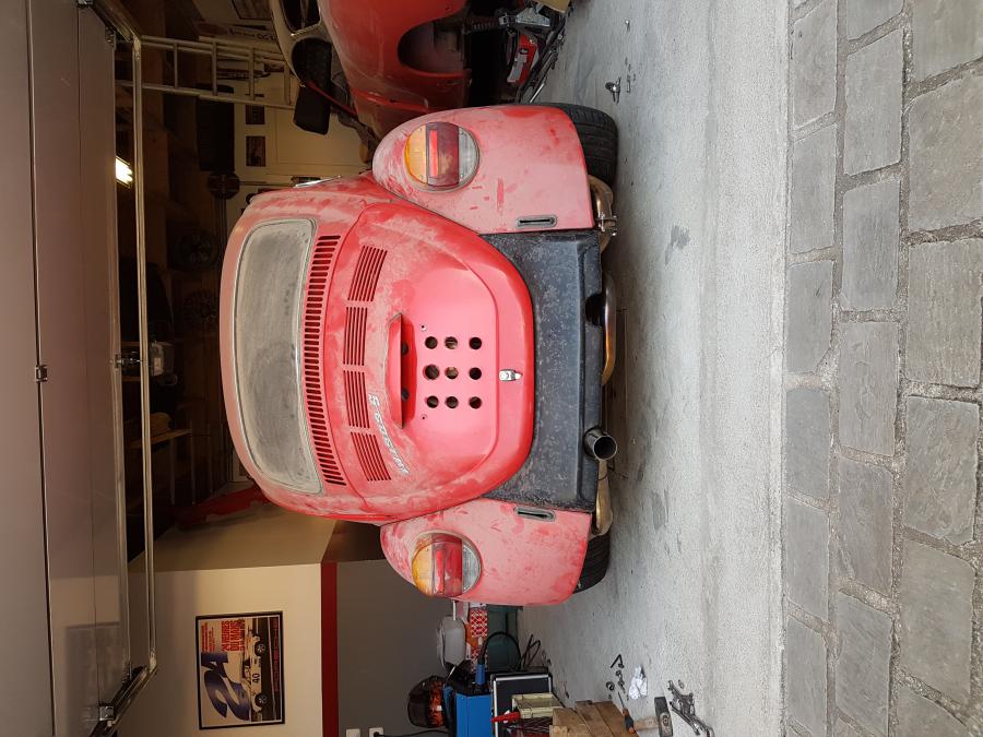

Le coeur a retrouvé sa place
Re: Alex's 1303
Va falloir faire une petite pointe de vitesse pour enlever cette poussière!
Il te reste quoi à faire pour démarrer?

C'est vrai que quand tu postes, on voit que ça évolue vite, demain elle roule ! :wink:
Re: Alex's 1303
diabolo a écrit :C'est vrai que quand tu postes, on voit que ça évolue vite, demain elle roule ! :wink:
c'est sur que quand je peux aller ds le garage ca avance mais c'est pas si simple
Pour que ca démarre, 1 batterie et 2-3 cosse a mettre
mais me manque les parts de la direction,
ensuite faire une purge et zou je pourrai faire le tour du paté de maison
bien sur ce sera pas fini pour prétendre rouler loin mais plus de gros truc après ça
