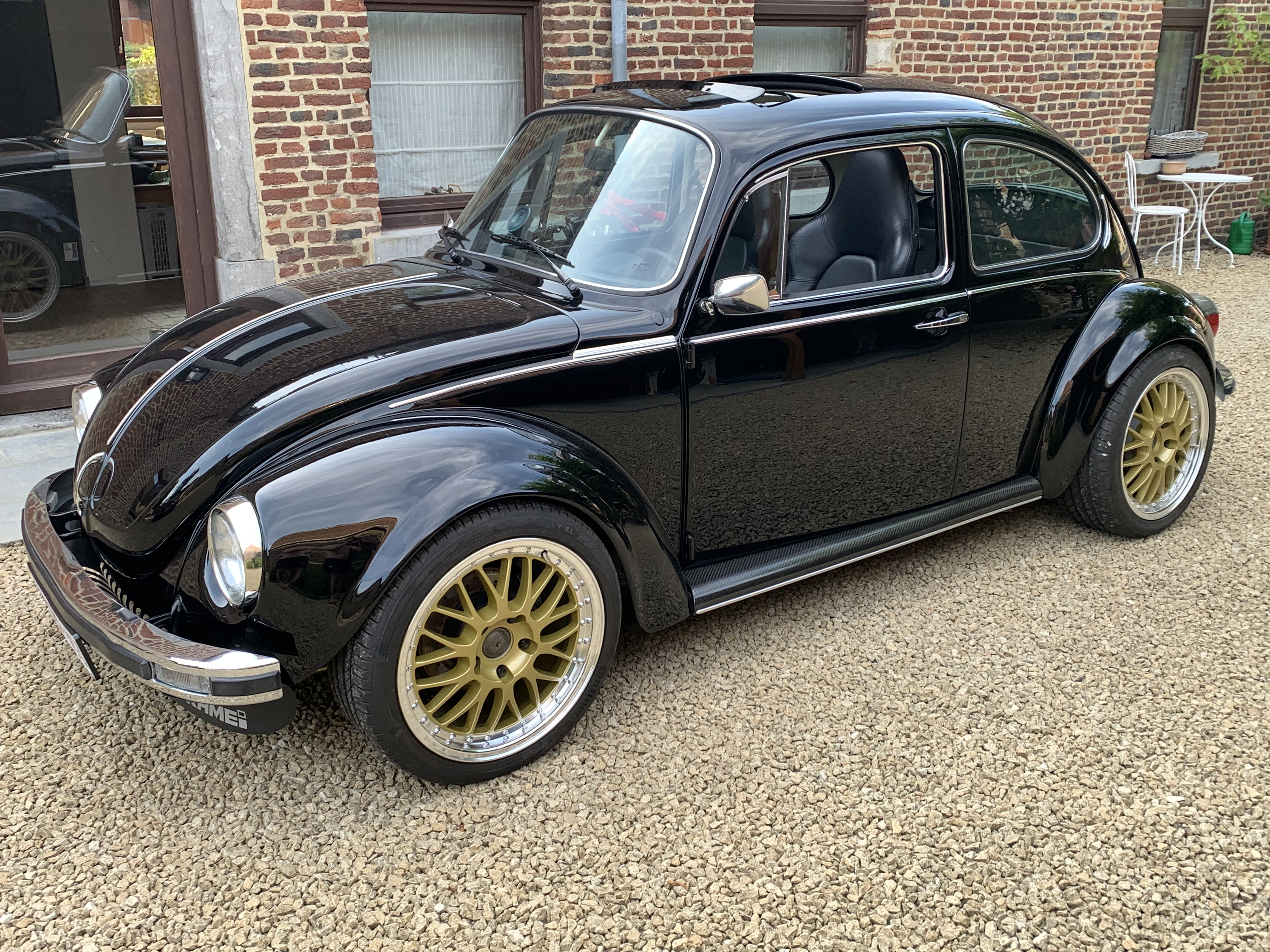

Serait il possible d'avoir une photo de profil de la 13-3 car j'ai l'impression que les cup2 ont disparu et que le look général de l'auto a passablement évolué? :lol:

:D fallait qu elle soit belle pour les 500 bornes en Allemagne

18" ?
Re: Black Scud
La photo doit être de cet été car tu es torse poil sur le reflet :lol: :lol:
Elle est splendide...
Re: Black Scud
c'est violent quand même !! :shock: :shock: :thumb:

Je pose ca la comme ca......
sur la photo il est en 44ph1 et avec un 2056cc
donc bientôt la même tof avec : frein de 993, 3000cc et Heigo sur mesure!

Même comme ça elle est magnifique, le combo couleur noire + bbs lui va mieux que les cup2.(point de vu perso)

Salut Kévin,
Tu peux nous faire un rappel sur la taille de tes jantes (diamètre /largeur /Et) de tes ailes +2 ou 4cm et tes bras arrière t4 ou 7cm ?
C'est pour me donner une idée par rapport à mes ailes.
Merci part avance.

Je ne suis pas un fan de voiture noire, mais la avec les bbs j'adore.

ElPax a écrit : ↑21 déc. 2021, 17:13 Salut Kévin,
Merci part avance.
Merci les gars pour les commentaires, ca m'encourage a continuer le projet :cheers:
Pour le moment, elle a
- des ailes Kerscher CUP à l'avant et à l'arrire (+6cm de rebord)
- des trains AV et AR de 944 phase 1
- jantes avants CUP2 en 7x17 ET55 (pneu R888R 205/45) et jantes arrieres CUP2 en 9x17 ET70 (R888R 255/40 de memoire)
- pas de calles devant, deux grosses calles de 40 ou 50mm a l'arrière
Les repro BBS je sais pas de mémoire (et la caisse est chez Heigo), tham???
Ca monte en lieu et place des CUP2.
Faut juste idealement reduire de 10mm la calle a l'arrière, dans les 30-35mm.
