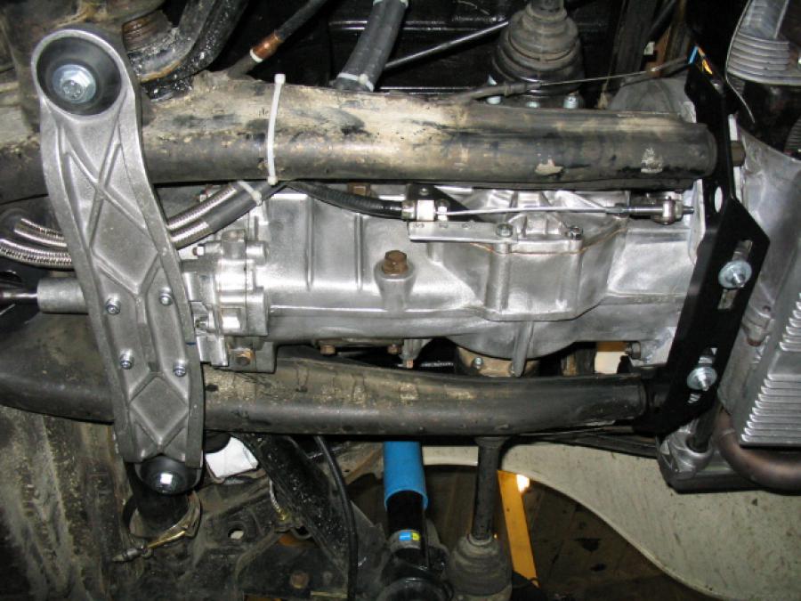

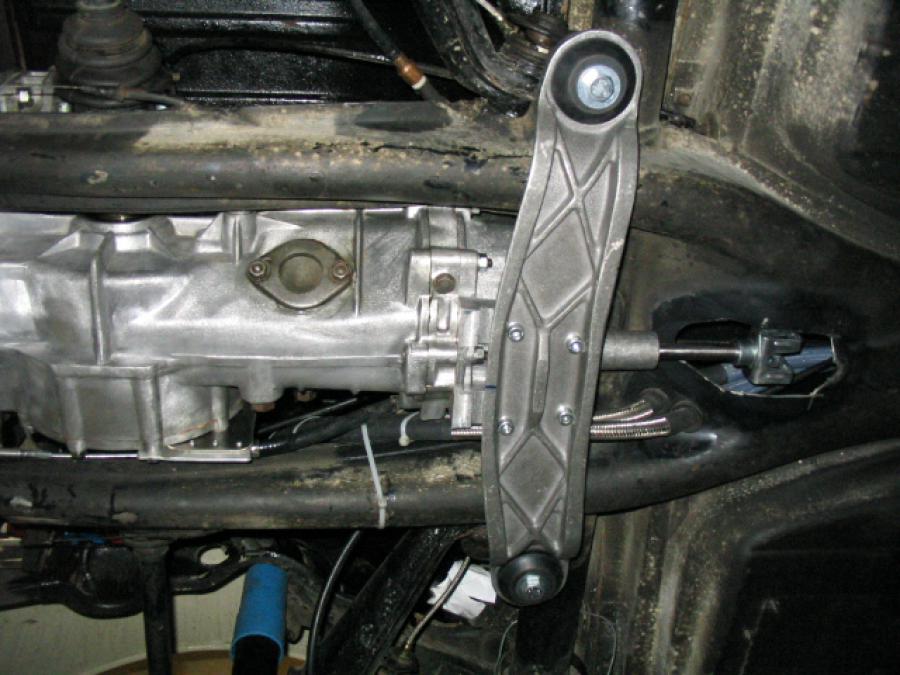

Re: Boite de 914 dans une cox
Et pour le nez de boite, le martin bott se monte pas?
Superflo, t'aurai des photos de ton montage pour éclairer un pauvre petit angoissé?
Seb
J'ai pas grand chose, tu veux voir quelquechose en particulier?
Salut
Merci pour les photos... A priori j'ai ma réponse qui était de savoir si ca reculait le moteur... IL semble que non...
La tienne c'est une 911/01 ou 914?
Seb
Question bête: le trou pour la commande de boite reste ouvert ? L'eau et la boue ne vont pas rentrer ??
J'ai roulé quelques mois avec le trou comme ça mais j'avais un courant d'air pas possible quand j'ouvrais une vitre car l'air s'engoufrait dans les espaces du frein à main et du levier de vitesse pour ressortir par ce fameux trou. J'ai par la suite bouché le trou avec de la tôle et plus de problèmes depuis.fusca66 a écrit :Question bête: le trou pour la commande de boite reste ouvert ? L'eau et la boue ne vont pas rentrer ??
