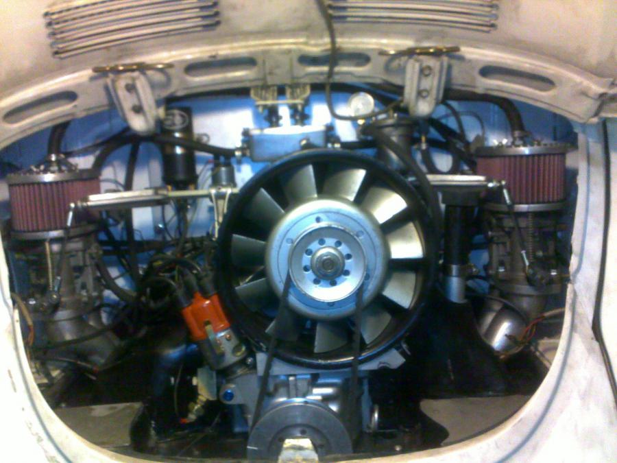

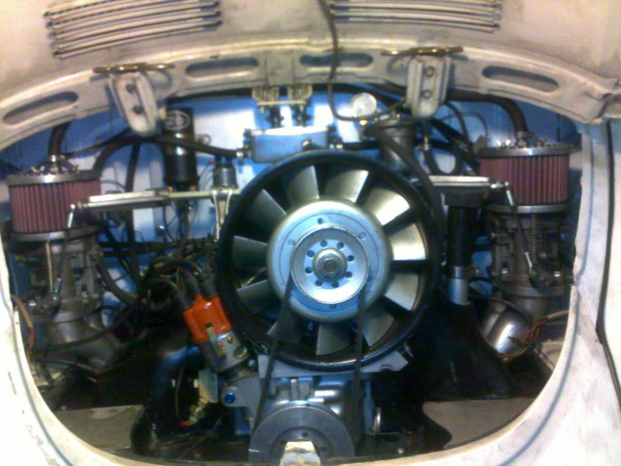

Merci pour les messages ça fais plaisir :cheers:
Je voulais faire une vidéo et puis j'ai bataillé un peu pour le faire craquer. La batterie était un peu faiblarde, il a fallu que je la démarre avec les câbles branchés sur le cmax.
j'ai régler l' avance a 8°, fais la synchro et réglé le ralentit a 900rpm, je l'ai lassé tourné 10min et puis le ruban isolant sur l'échappement a beaucoup fumé (il est neuf) donc il a fallu que j'arrête avant qu'un voisin appelle les pompiers.
Les poussoirs et aac ne sont pas neufs du coup pas besoin de rodage de ce côté.
C'est une bonne étape de franchi, du coup maintenant je voudrais le faire tourner encore un peu pour qu'il monte en t°, puis réglage richesse.
Ensuite, faire une 1ere vidange, car pour l'instant il y a de l'huile bas de gamme dedans, avant de prendre la route pour 1000km de rodage puis revidange, vérif serrage culasse et réglage culbus.
Je suis preneur de tout conseils et retour d'expérience.

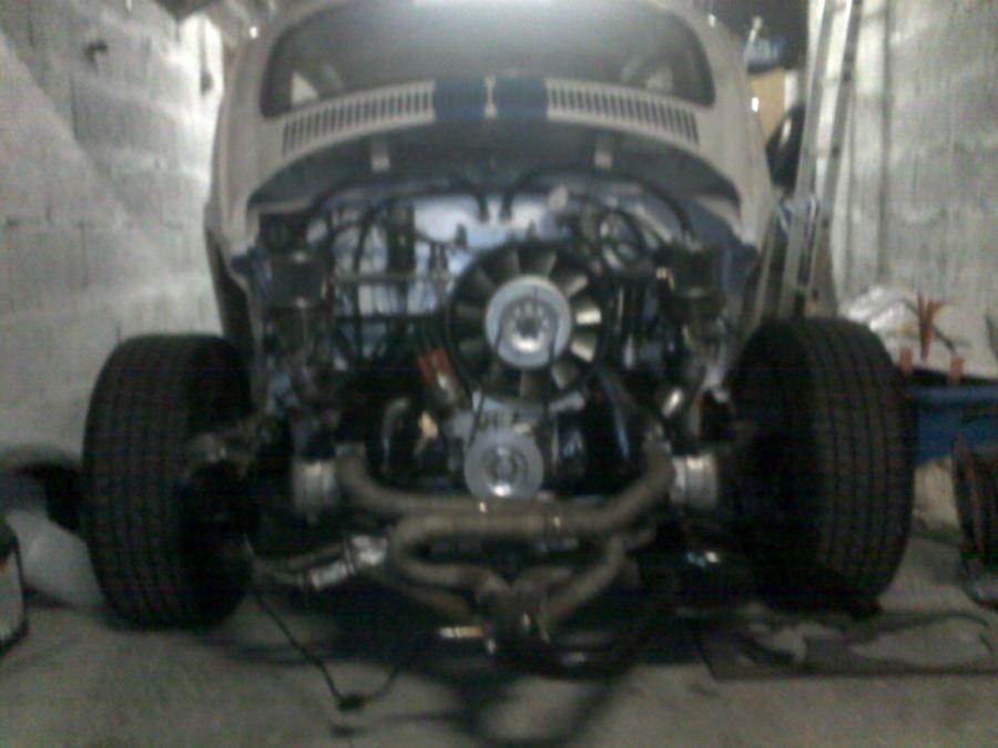

fin du remontage de tous le bazar j'en ai profité pour refaire la tole pare feu il y avait de nombreux trou a boucher, je craint d'avoir un soucis de pression d'huile au ralenti a chaud(environ 800rpm) au bout de quelques minutes le voyant s'allume le mano indique 0.5b.
J'ai de l'huile minérale en 15w40 de marque, la t° est a 90°c les culasses sont a 175°c (sonde sous bougies) et malgré qu'il n'y ai pas de déflecteur dans la coiffe les 2 culasses sont a la même t°

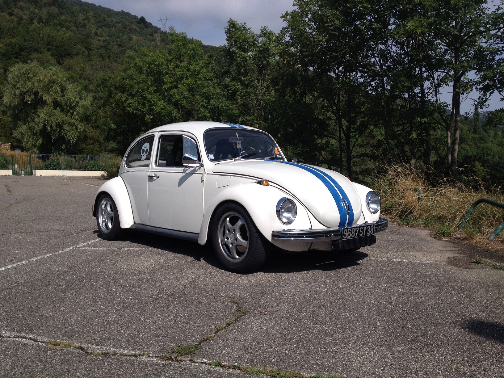

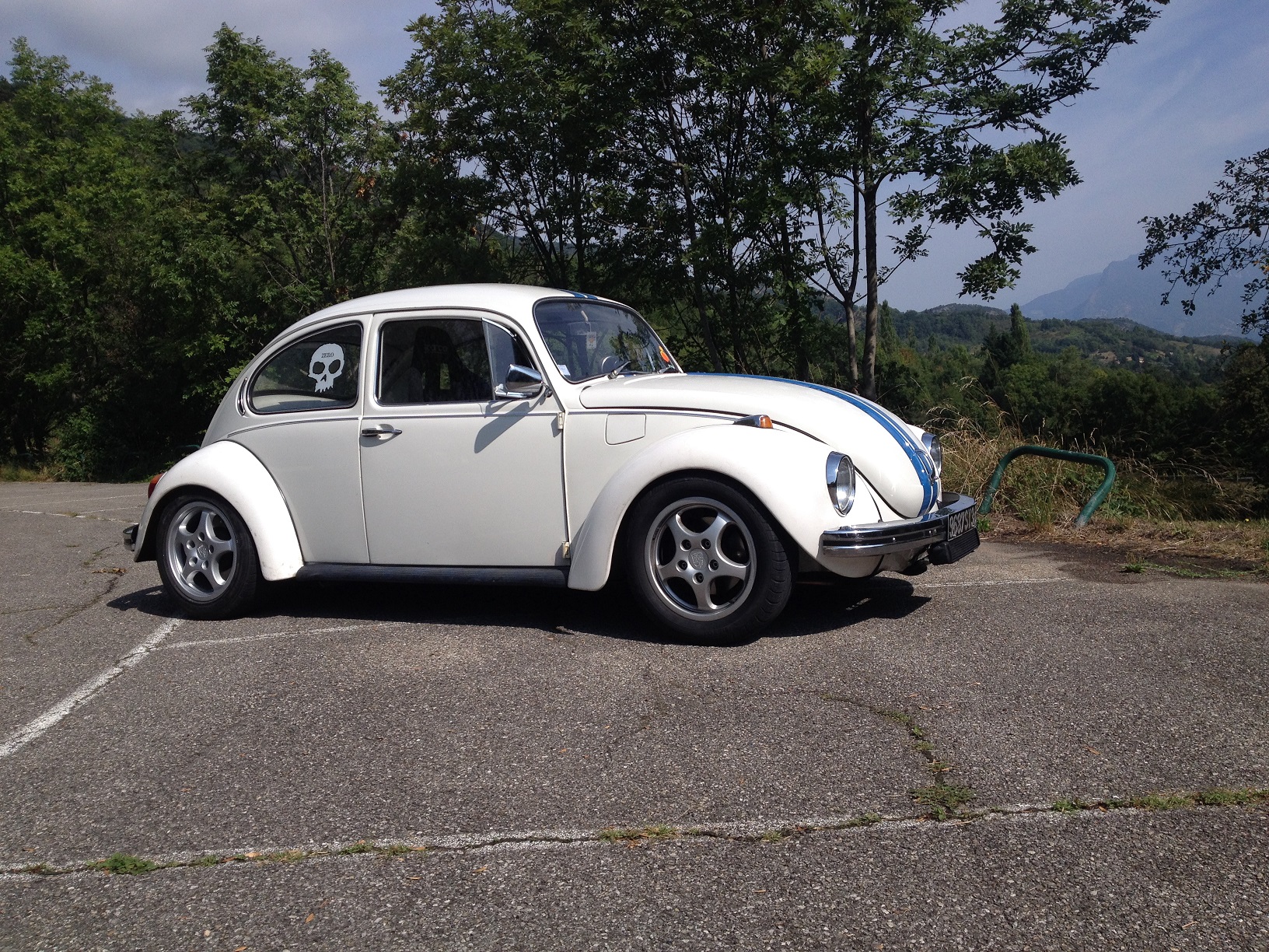

j'ai rabaissé la cox et fais régler le chassis, c'est un vrai kart. J'espère tester tout ça sur piste bientôt.

merci pour vos messages, c'est clair que ça fait du bien une cox qui roule. Je la prend régulièrement pour aler au boulot ou pour me balader.
Je commence à la pousser un peu, c'est marrant.
J'ai encore un jeu de jante gotti et un autre de mad'in (les mêmes que les supervw cup) à restaurer donc je ne risque pas de m'ennuyer, j'ai aussi une paire de 45 drla à tester si jamais je trouve que le 1915 manque de coffre. C'est jamais vraiment terminé une cox de course
