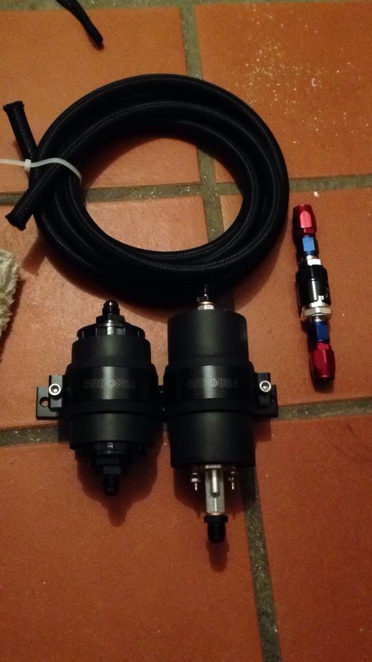

Oui c'est un occaz :D
mais il y avait encore la protection sur le sticker HKS comme tu peux le voir... lol
le changement de filtre est prévu :wink:
Cillit bang fonce les yeux fermés! c'est de la balle ca m'a surpris!
C'est le modèle pour debitmetre ou sans?
Non c'est le modèle sans débimetre :wink:
Ca sent la programmation ca!!
ouais ca sent le boitier apexi lol
non non je garde d origine je ne fais rien , faut que je me fasse la main ! qu il disait le Alan :biggrin:
:roll:
Nan mais pour le moment rien n'est décidé...
je n'ai pas de débimètre....
Vous me conseilleriez quoi comme boitier? Si vous avez des références je suis preneur :biggrin:
vu que tu n'as pas de cablage, un megasquirt comme benoit, kanrinin
mais c'est du taf!!!
sinon faut trouver un cablage sub et avec une modif simtek ou gem's tu peux parametrer avec ou sans debitmètre chez un pro
mais la fixation du mushroom hks est différente pour debitmètre

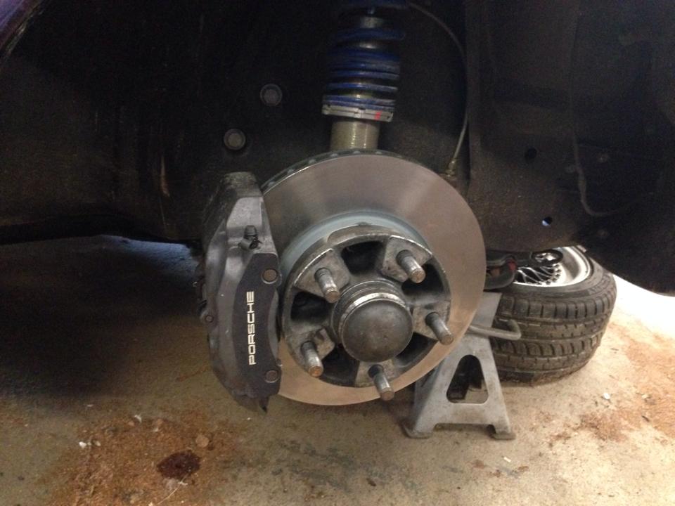

Hello tout le monde!
Je profite d'etre en France pour bricoler un peu sur l'auto et pour la préparer pour son grand départ dans le sud...
j'ai fait le montage du freinage Boxster 986 2.5
Après avoir discuté avec Benoit sur quel disque monter j'ai finalement trouvé une référence de disque interessante puisqu'elle se monte dans modif sur les moyeux 944 phase 1
en effet les disques de 911 3.2 ont les cotes d'un disque de 944 phase 1 et ils font 24mm d'epaisseur donc pour les etriers Boxster
