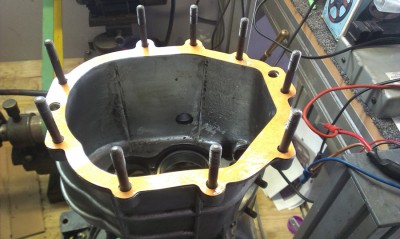

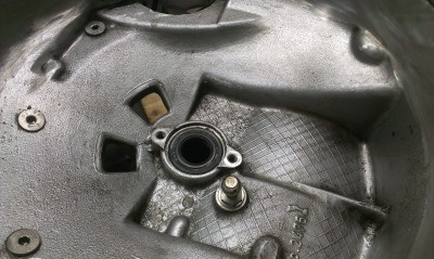

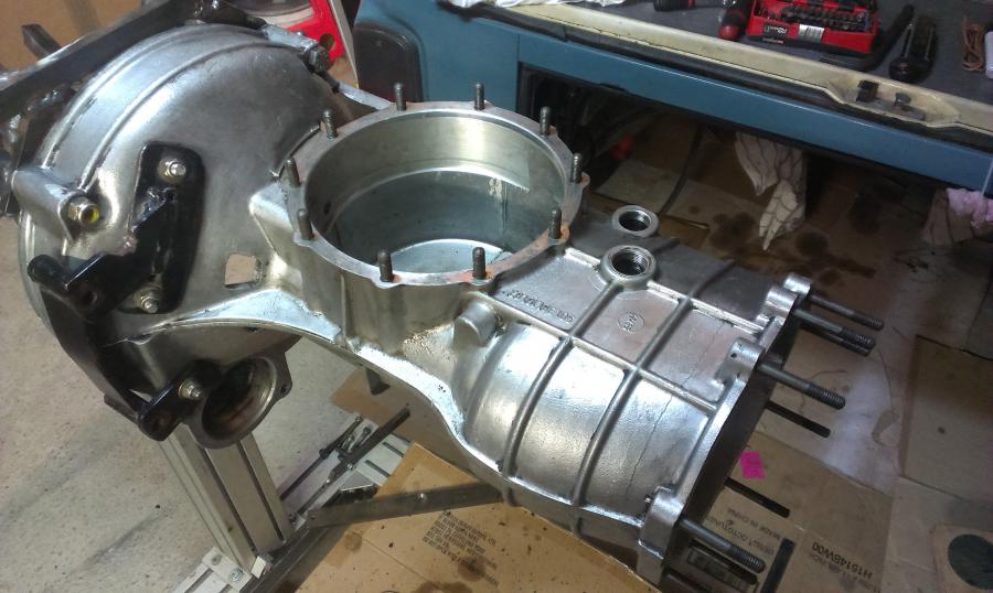

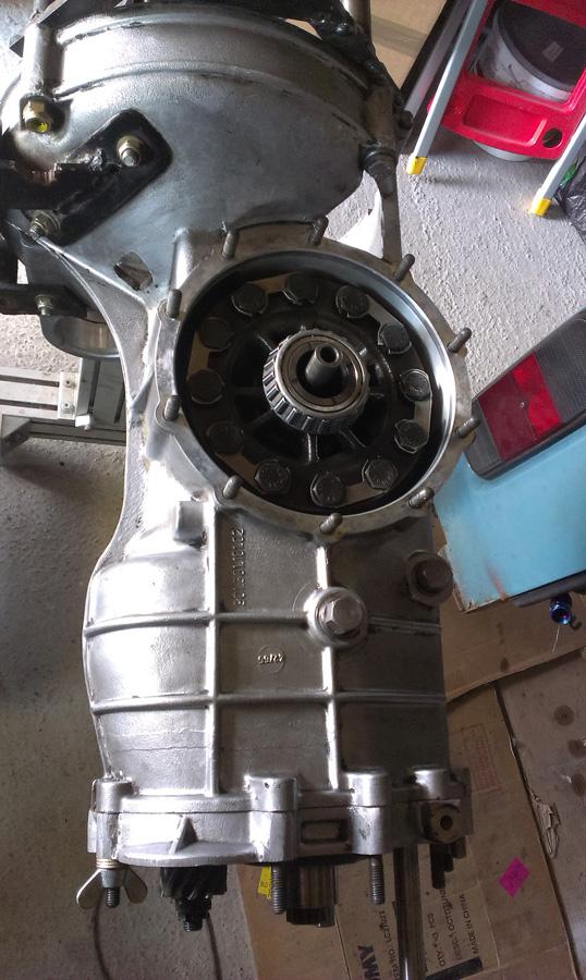

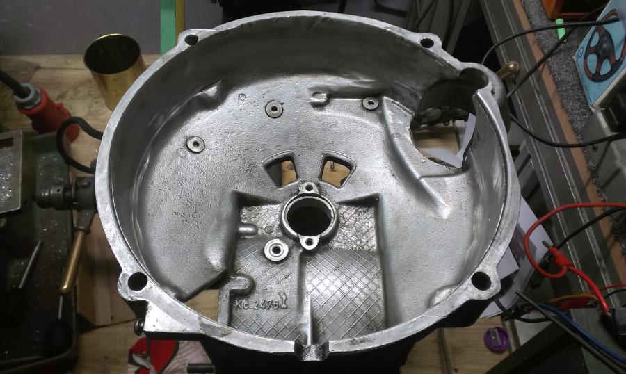

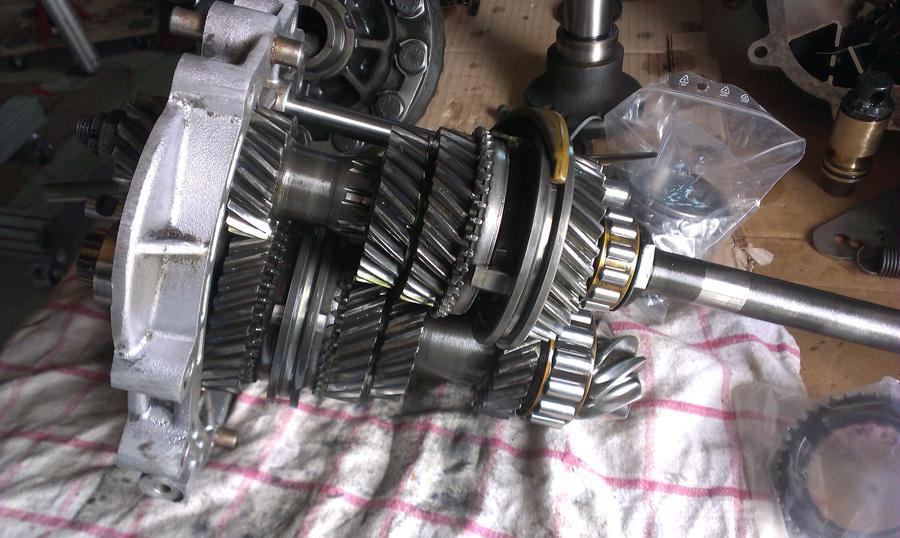

Nettoyage terminé! Il reste quelques pièces, mais le remontage a commencé... 2 spis et les bouchons

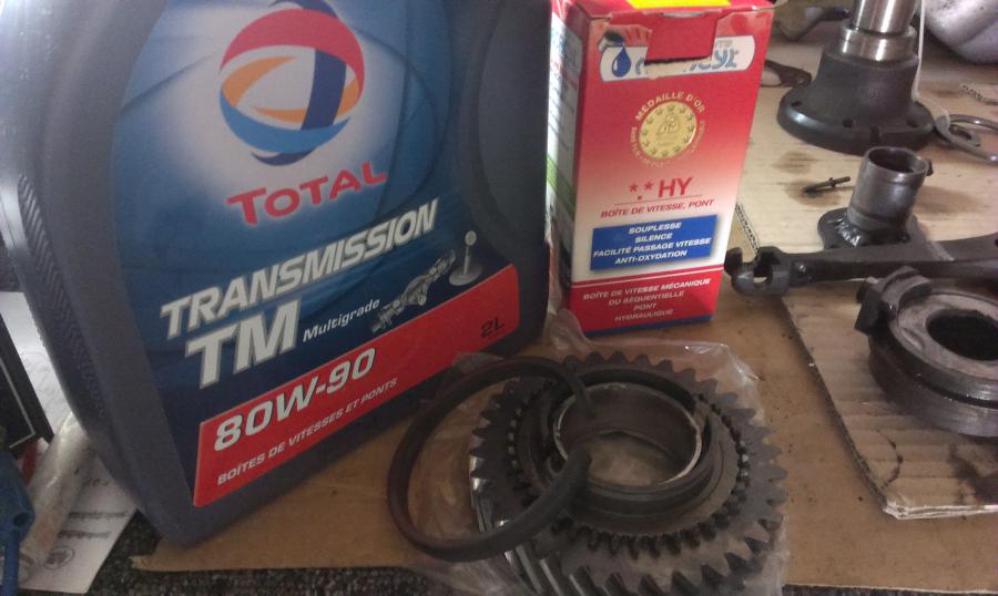

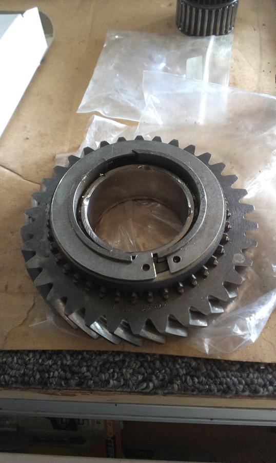

Demain je vais chez Car Concept pour le remplacement de ma dent de loup sur mon pignon de première (ils ont l'outil spécifique, c'est mieux qu'un marteau...)
Beau nettoyage. Tu le sens bien pour le remontage?

J'ai pris des photos de chaque étape,
j'ai les éclatés,
tout est nettoyé,
les joints sont tous neufs,
la dent de loup est remontée,
la pignonnerie j'y ai pas touché,
j'ai de l'huile neuve et du Mecacyl,
donc je suis plutôt confiant

Pierre, j'ai regardé cette vidéo très bien faite! Bon, le gros ricain a un accent horrible, mais elle est bien faite!
Alex, du coup t'es chaud pour un démontage aussi?

mais il montre pas comment il remonte et comment il cale le tout…
- Messages : 6188

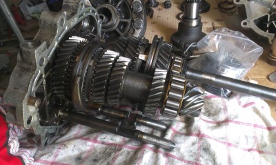

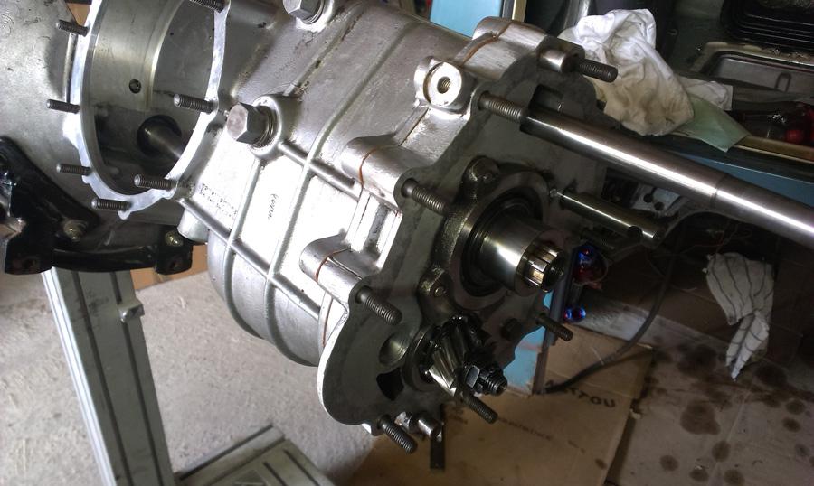

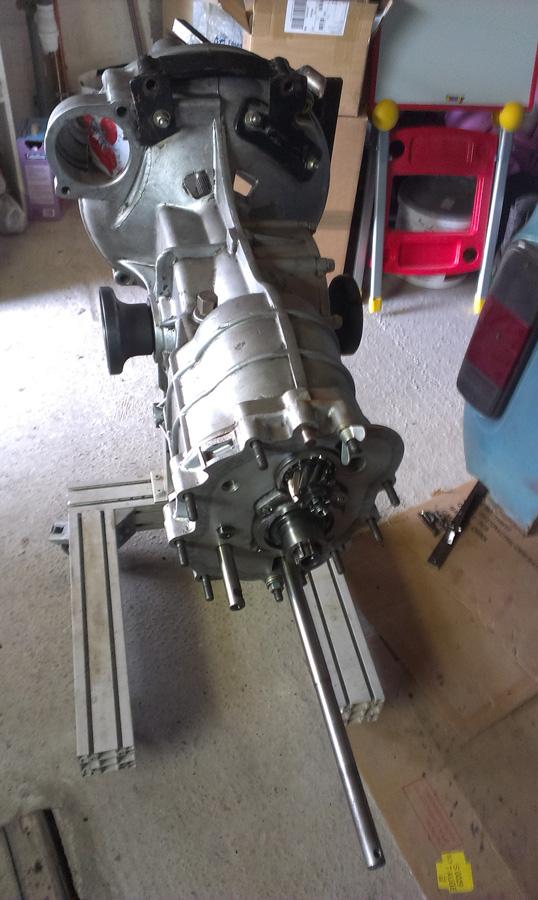

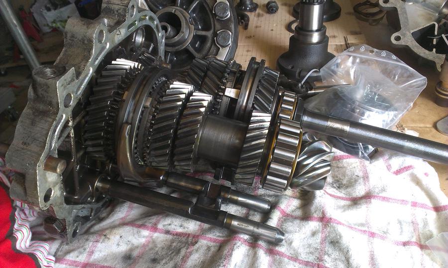

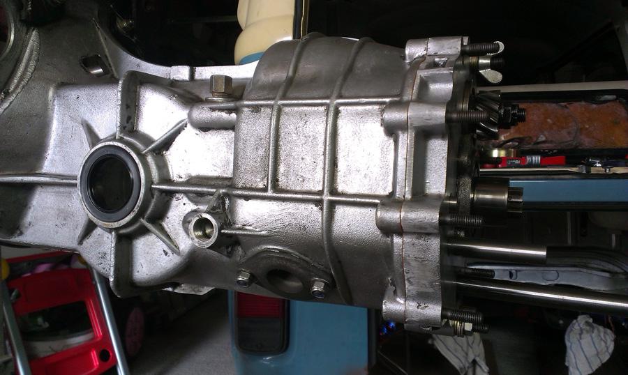

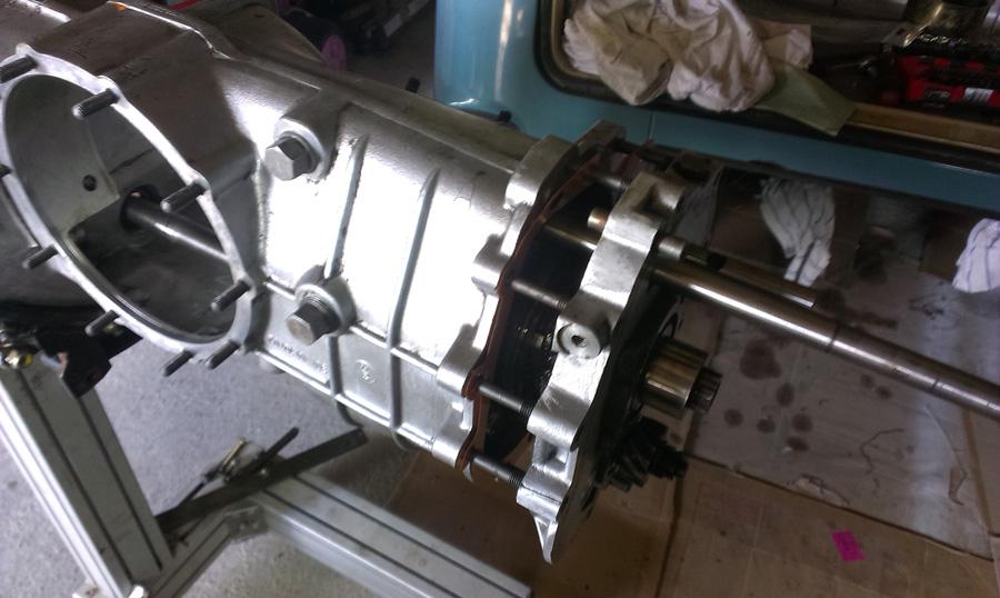

On est bien d'accord, il faut avoir de l'imagination pour refaire à l'envers. Pour le calage, vu que je n'ai rien changé dedans, rien n'a bougé. Mes repères tombent tous bien en face...

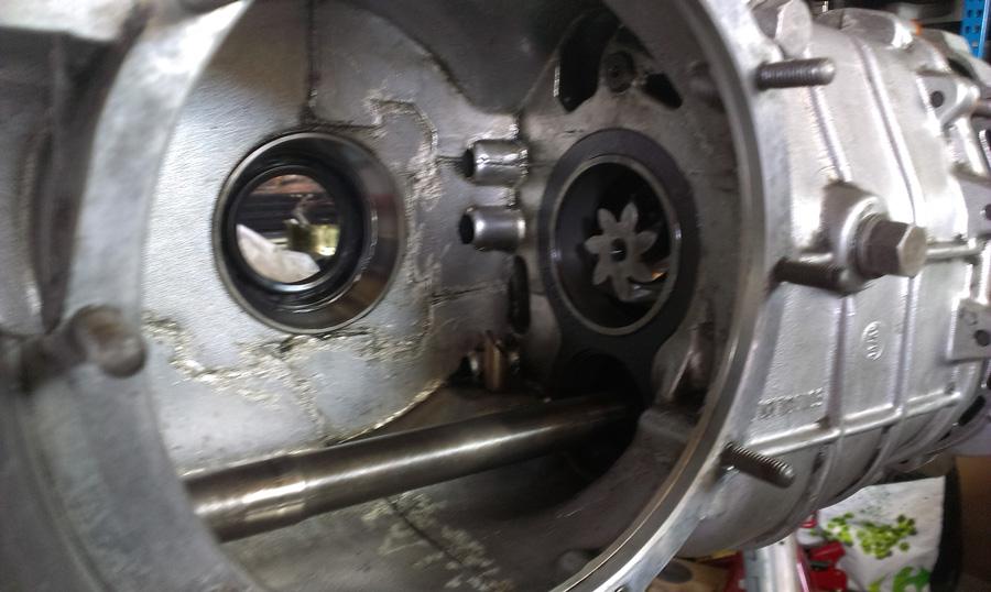

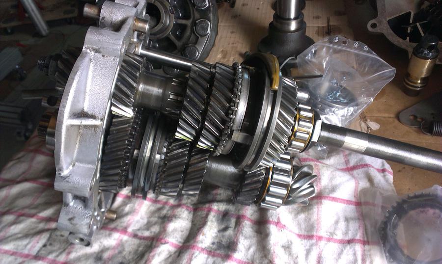

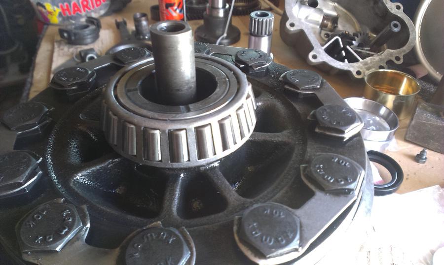

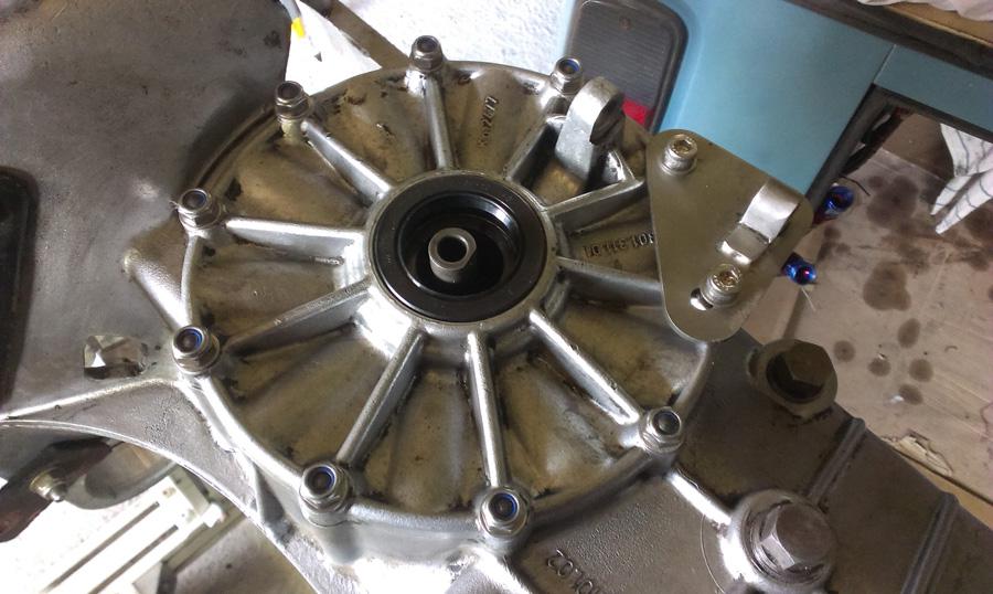

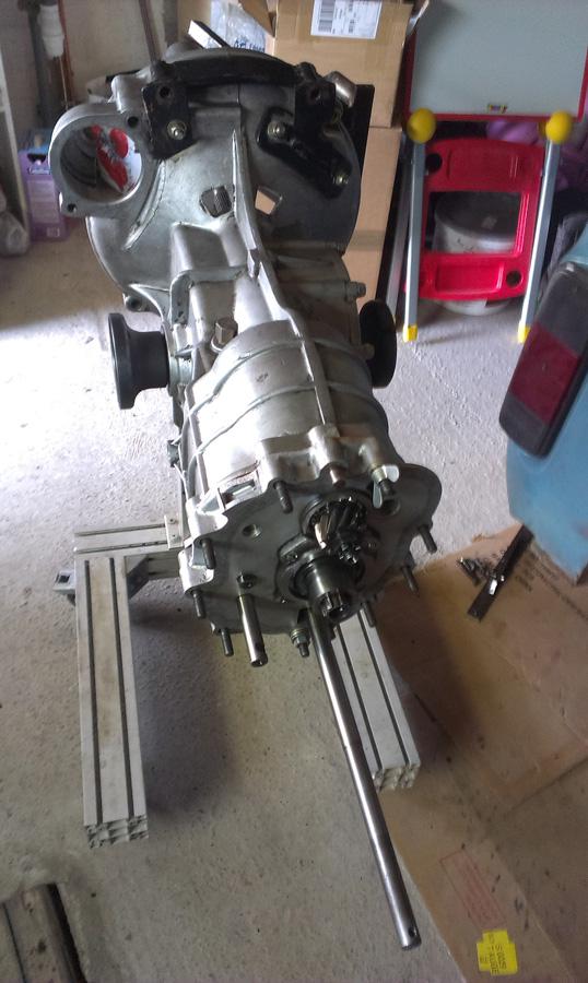

Au programme :

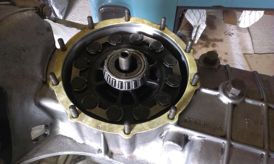

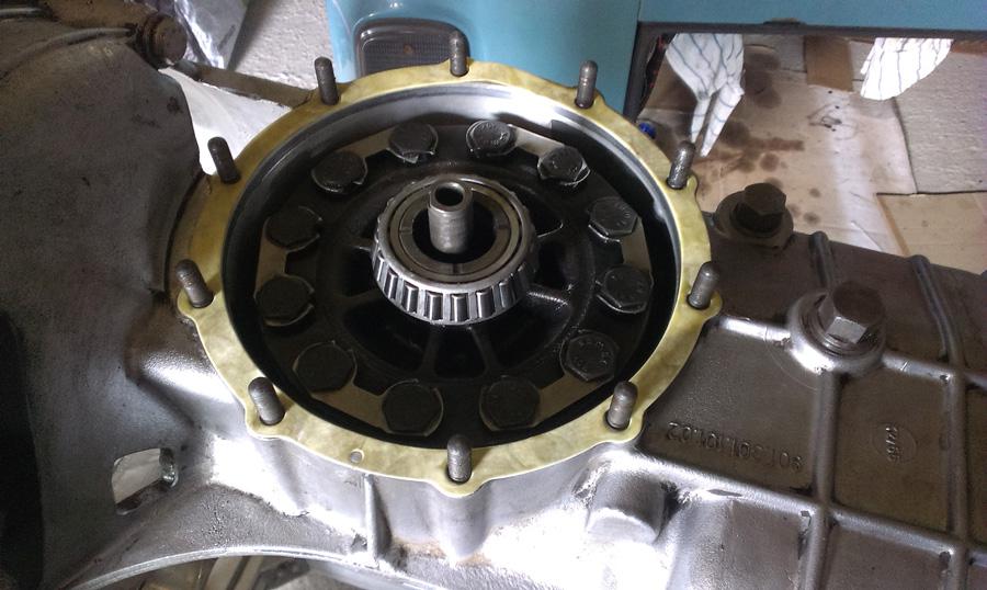

- remontage de la pignonnerie de 1ere avec la dent de loup neuve. - nettoyage de la tripaille intérieure - installation du joint de carter - on glisse le tout sans fixer la tige de commande - un petit check d'alignement - et on pousse... - je bloque la partie intermédiaire et je teste. Elle passent toutes. - roulements neufs installés sur le diff - le diff dans son emplacement - le joint... - et le couvercle avec visserie inox. J'en profite pour remplacer les goujons de la plaque d'embrayage par des vis CHC. - fini pour aujourd'hui! Il me reste :
- à serrer le gros écrou des pignons de 1ere
- à serrer les tulipes
- à remettre le nez + la marche arrière.
Au programme :
T'as changé les roulements du diff? Il faut refaire la precontrainte et le backlash.
- Messages : 3607
hihi va te falloir aller chez Fabrice je crois mon petit benoit lol
Tu as une tof de ton outil pour bloquer l'axe primaire?
- Messages : 6188
Selon lui, pas de soucis. Flo, tu saurais décrire la méthode ou tu as un lien?Superflo a écrit :Il faut refaire la precontrainte et le backlash.
J'ai bloqué les tulipes avec des barres visséesAlex a écrit :Tu as une tof de ton outil pour bloquer l'axe primaire?
