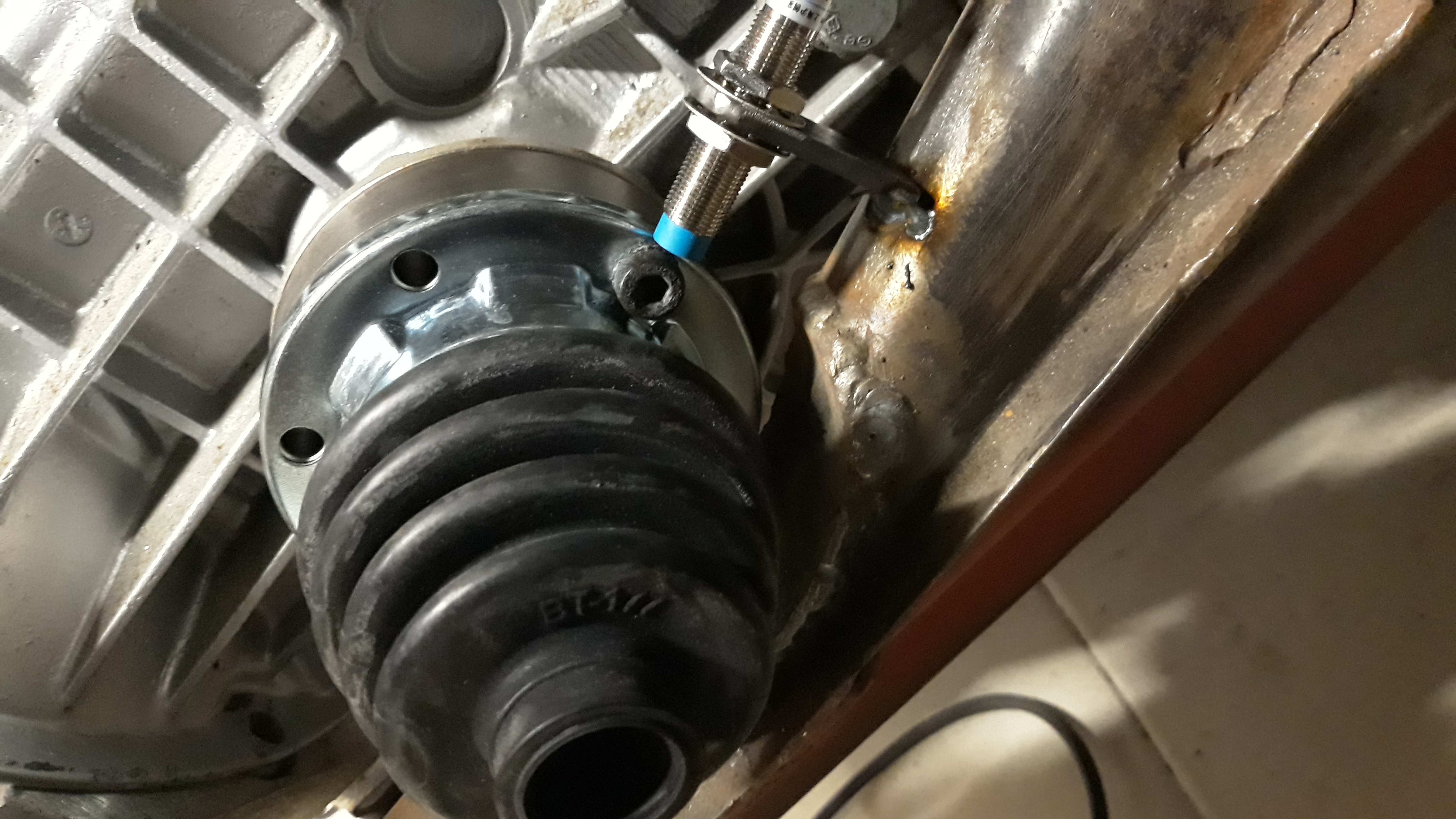

Et un capteur de vitesse!

Intéressant, tu vas mettre une cible sur le cardan? Je vois pas de repère...
TurboR
Messages : 362
Message par TurboR »
la cible ce sera les 6 tetes de vis du cardan :wink:
Exactement !

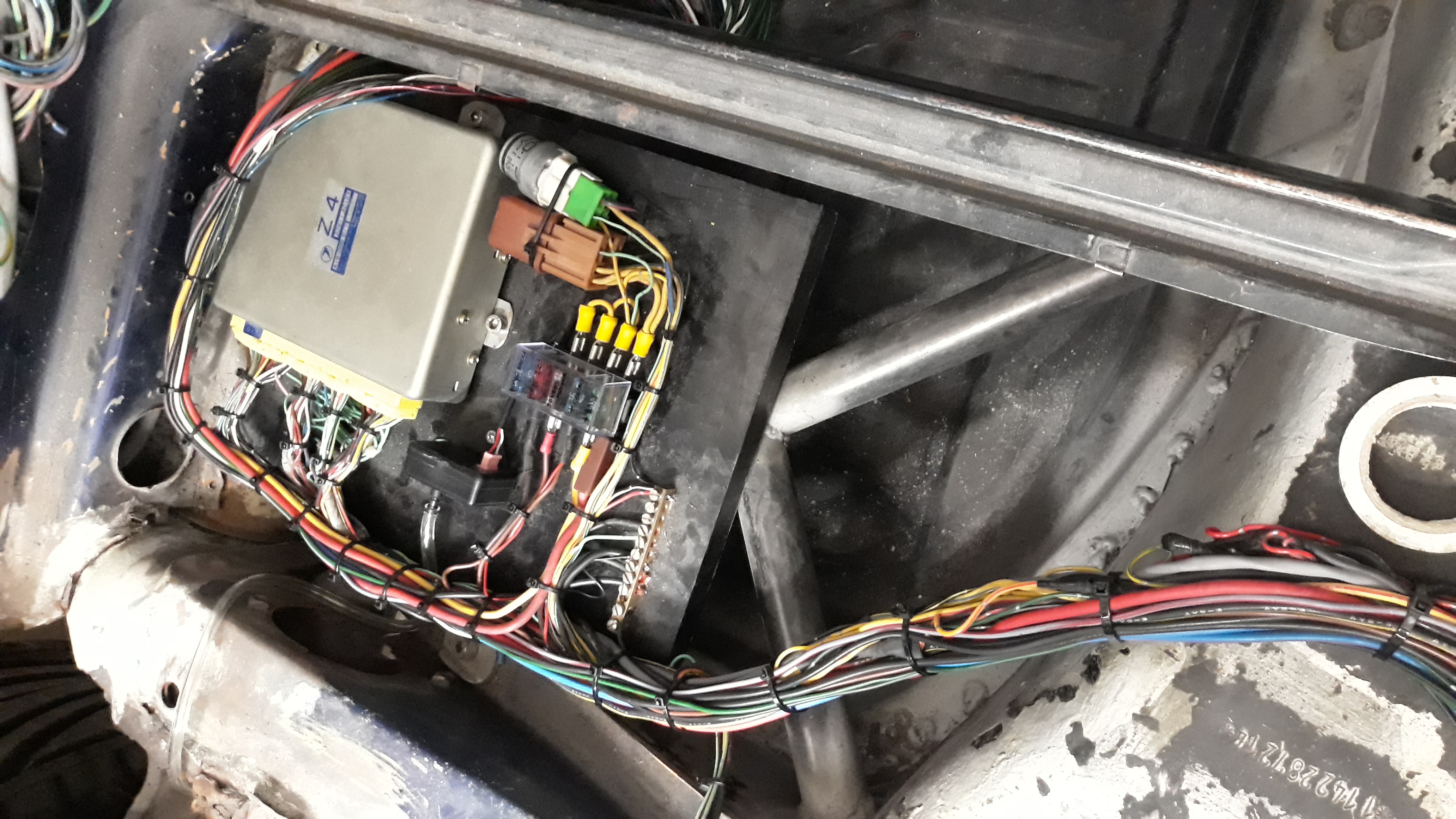

Faisceau moteur fini. Restera le rhabillage...

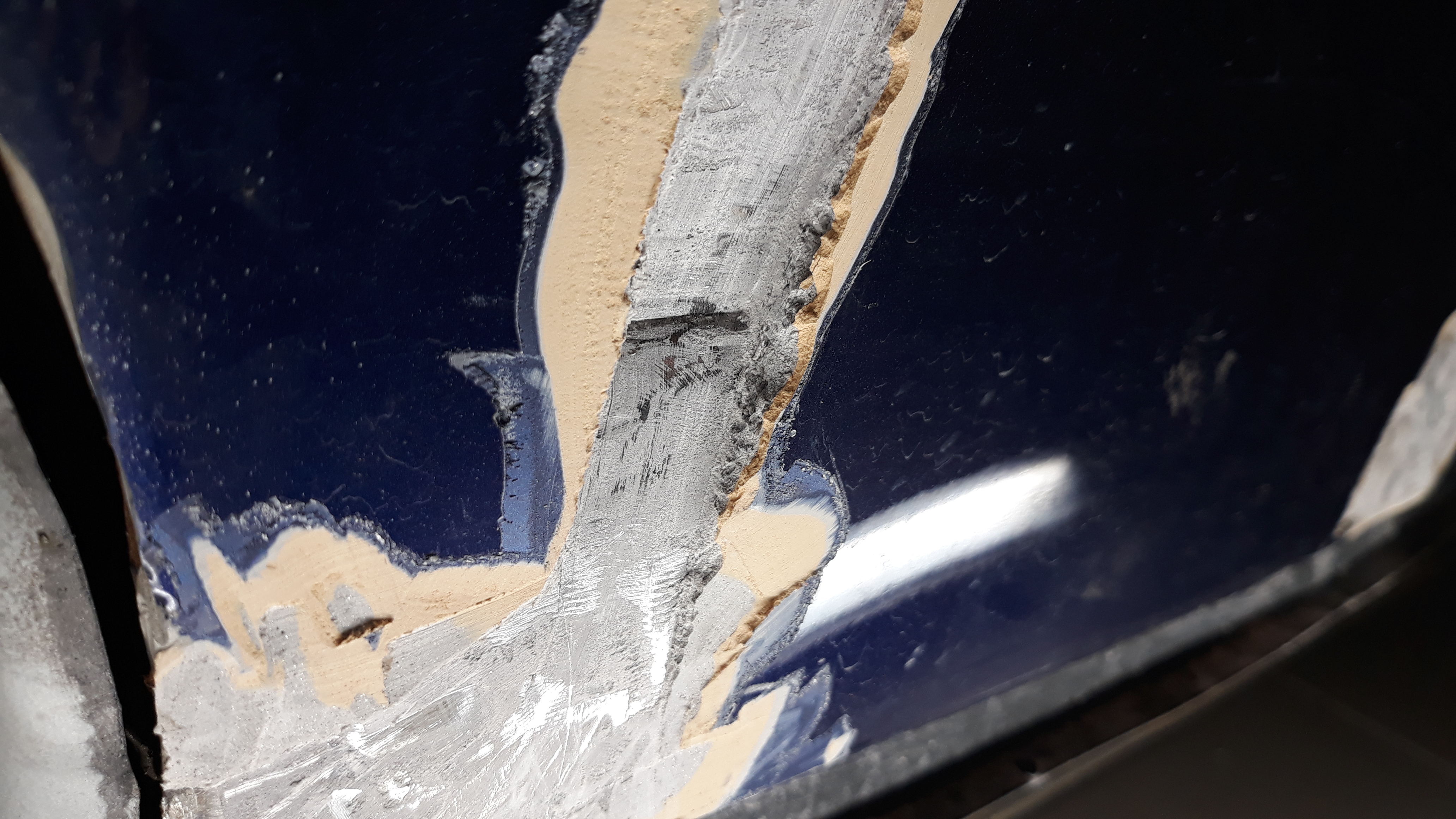

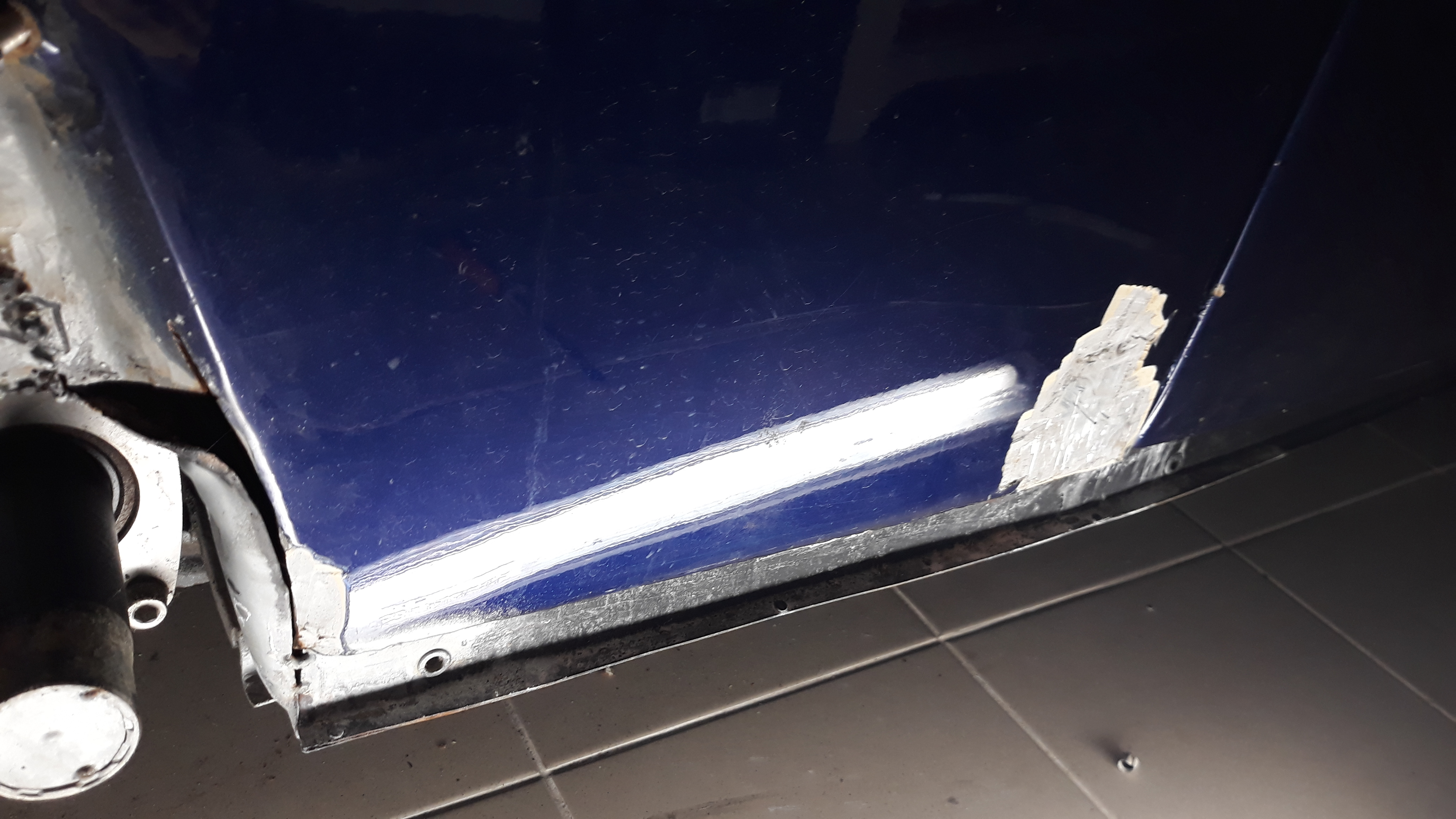

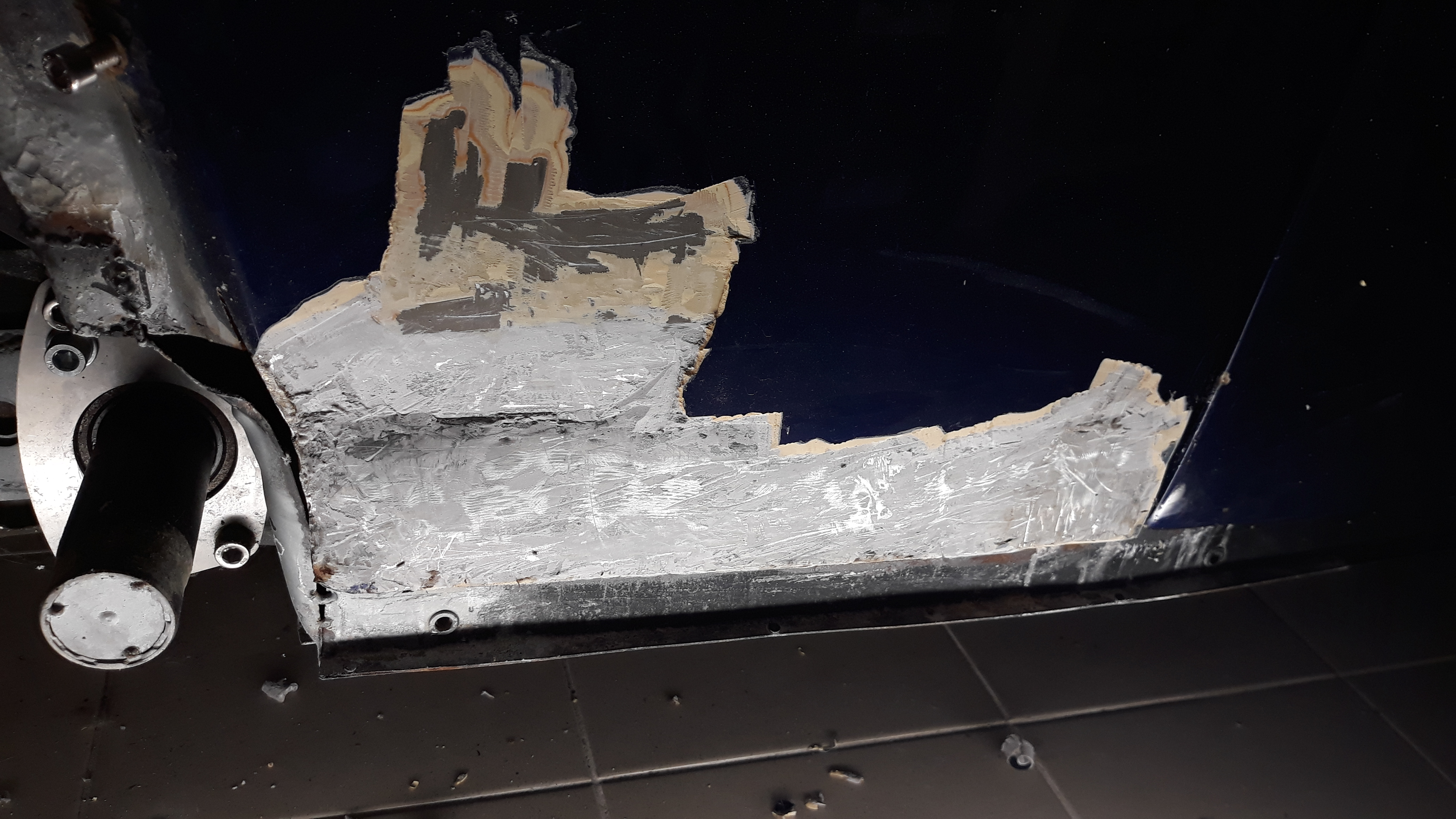

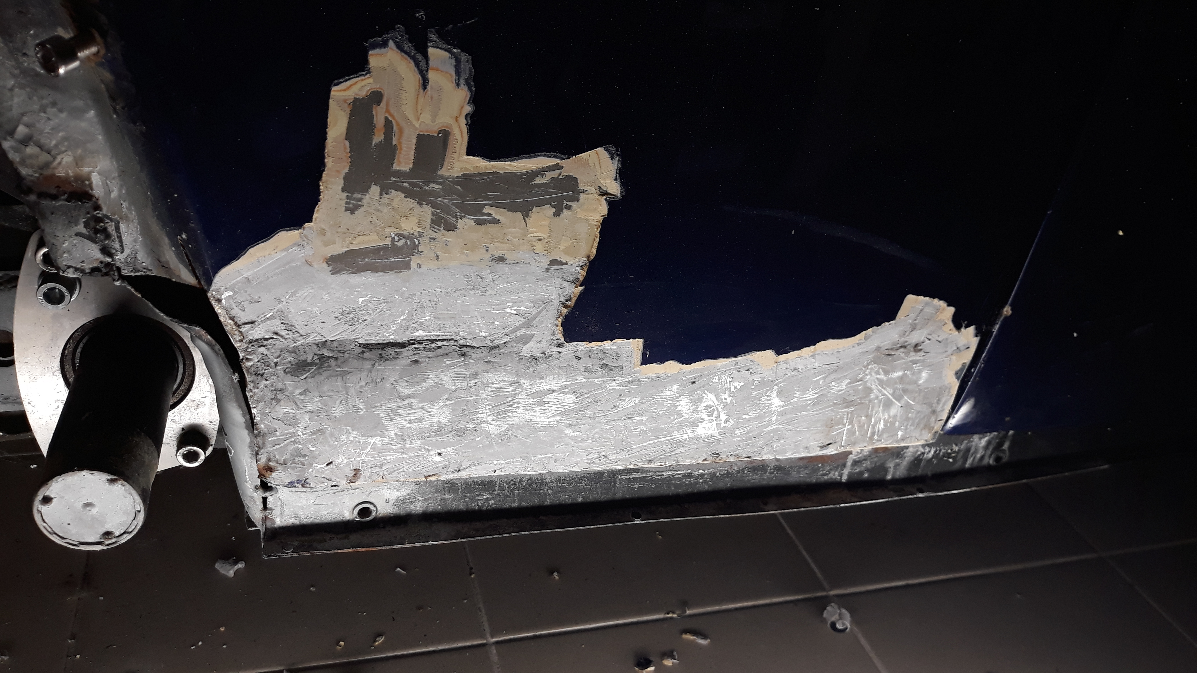

Et j'ai gratté le mastic sur un flanc. La tole est très belle, pas de rouille. Mais il faudra changer le flanc... c'est tordu et mal ressoudé sous une couche très épaisse...

Tu a bien réussi à faire propre le faiseau au niveau de l ECU :thumb: mieux que moi à tous cas
Et je vois qu on a eu la même idée pour les masses, une barre et hop :thumb:
seb12 a écrit : Et je vois qu on a eu la même idée pour les masses, une barre et hop :thumb:
Et je vais aussi tirer des masses complètes partout : phares, clignos, etc...

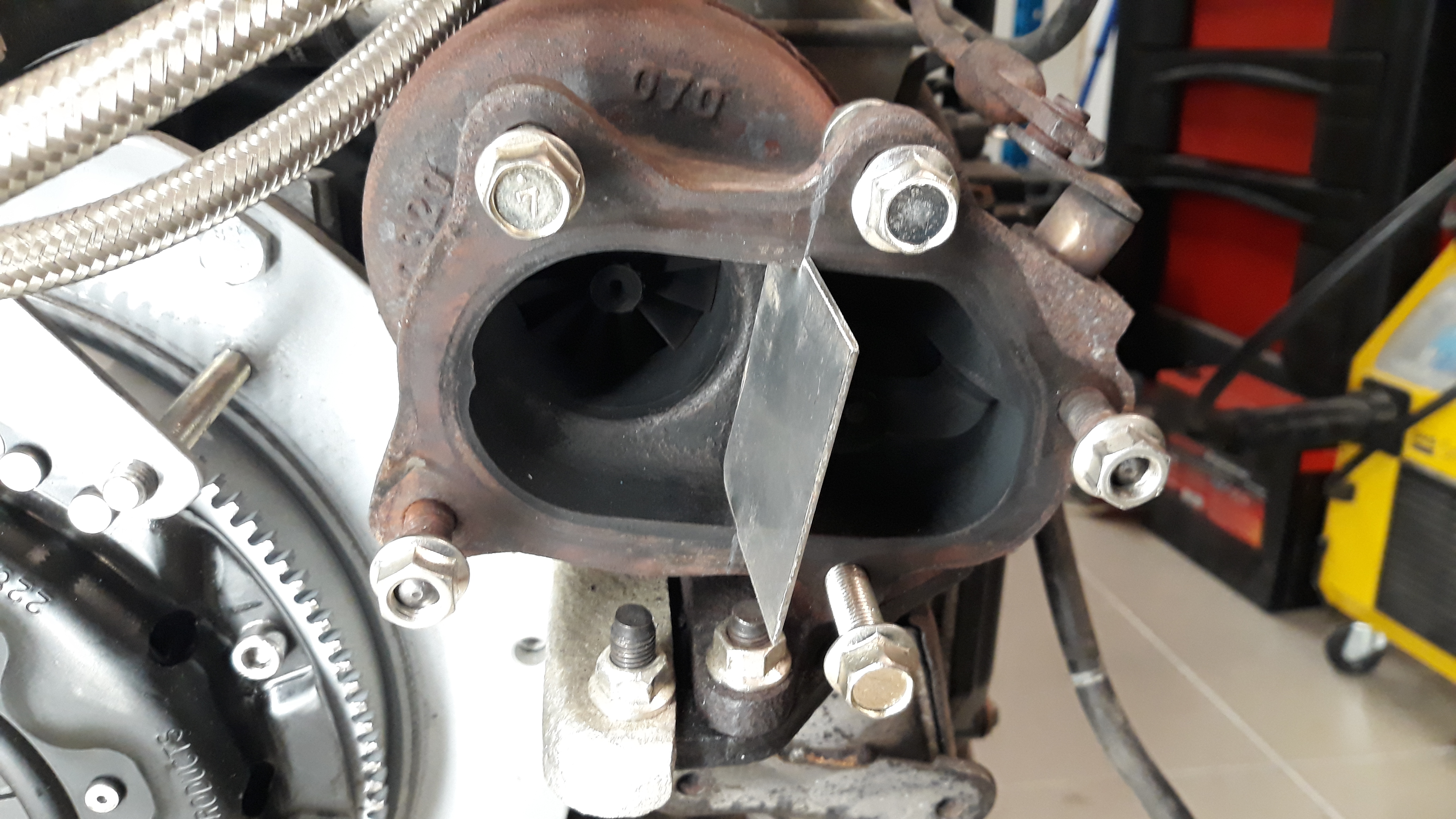

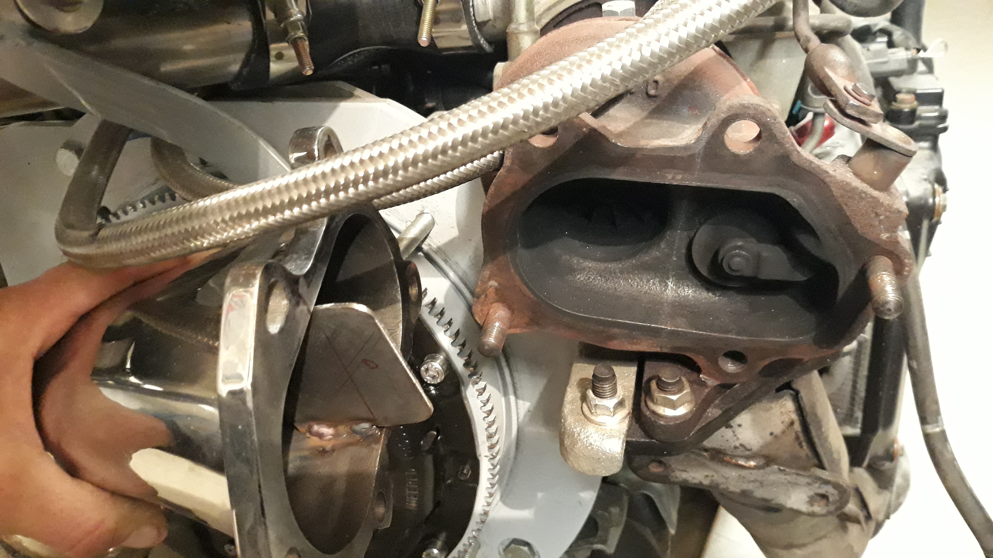

- création d'une cloison dans le bellmouth en sortie du turbo, pour éviter les turbulences lors de l'ouverture de la valve. Ça réduit le lag...

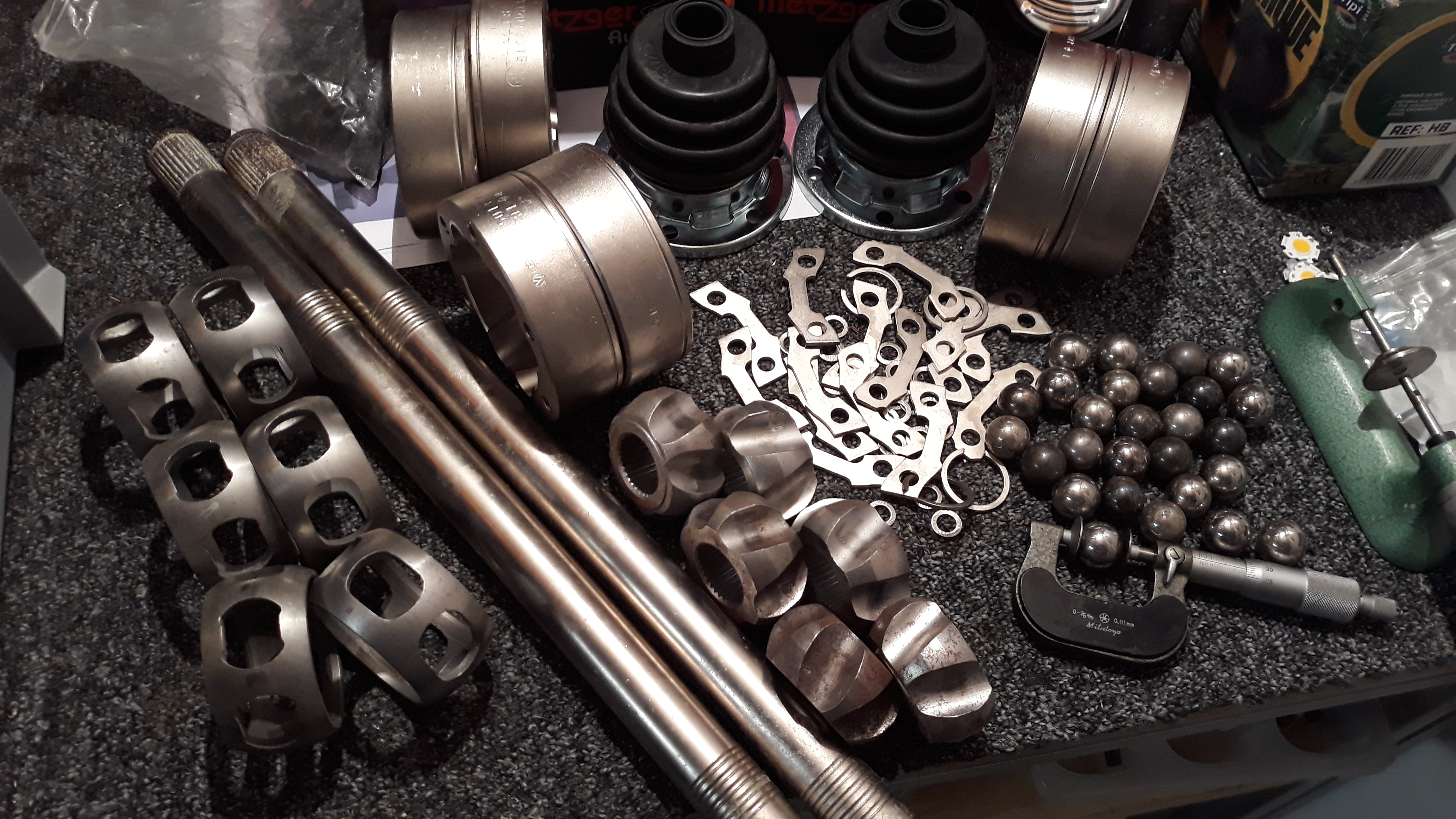

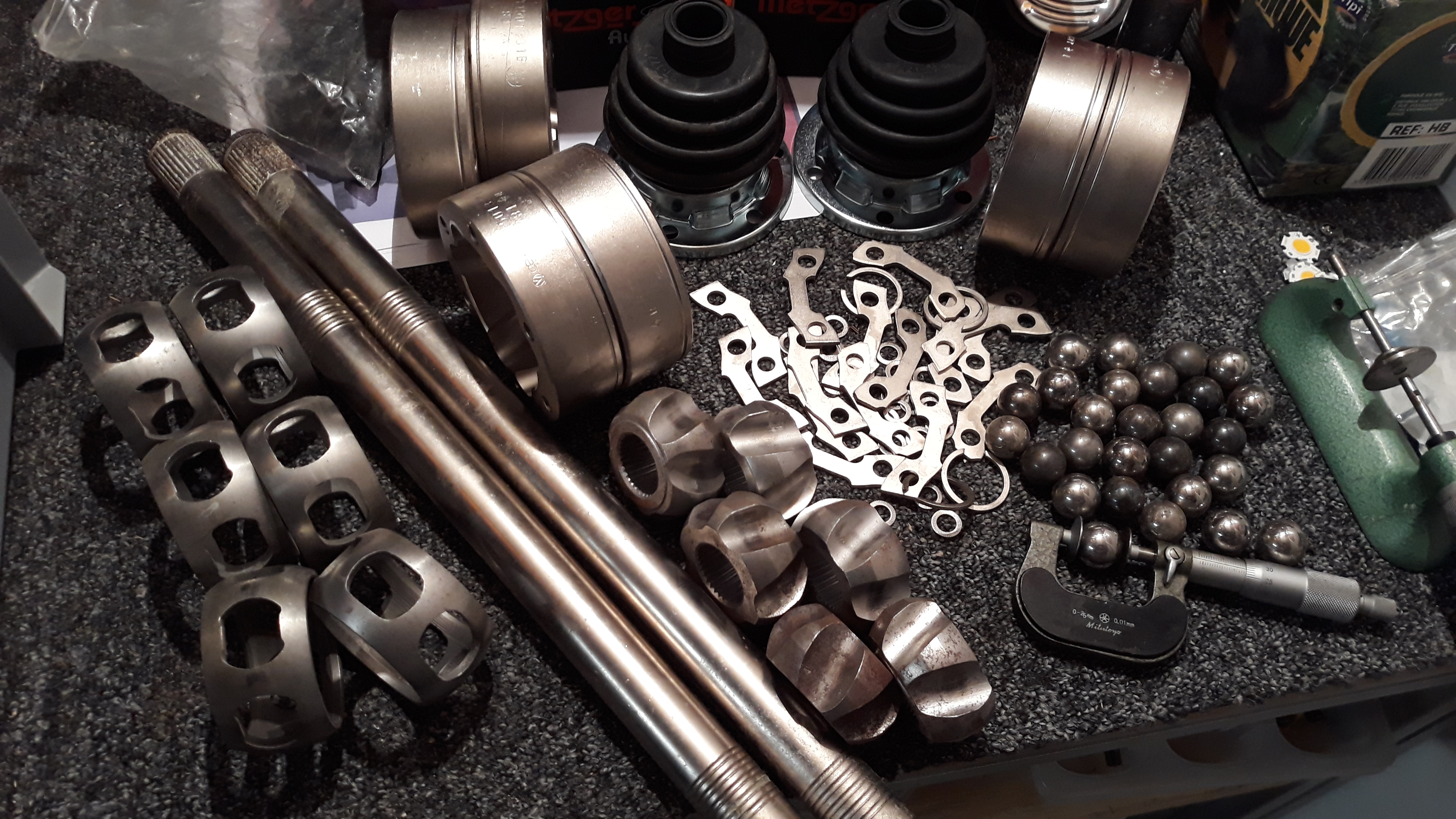

Vu que c'est l'hiver... je fais les petits trucs sur l'établi...
Cardans !
Messages : 2401
Ah nikel les doigts plein de graisse :cheers:
C est quoi le petit outil vert à droite ?
Un casse noisettes ! :biggrin:
