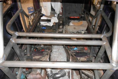

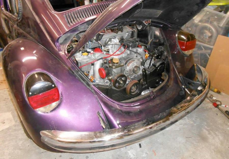

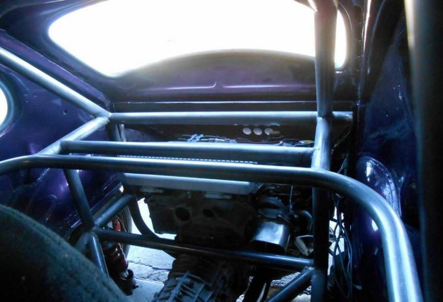

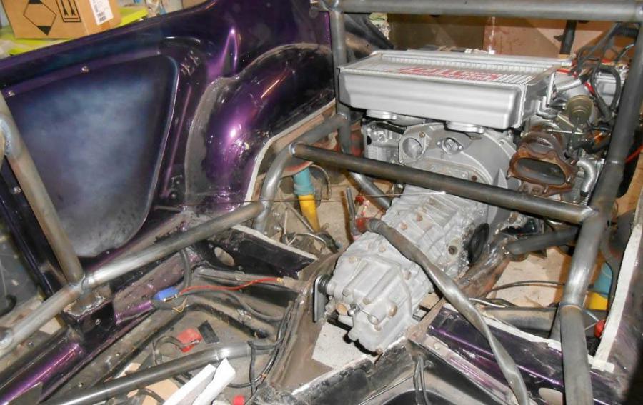

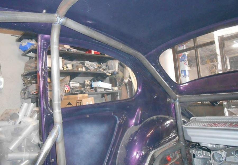

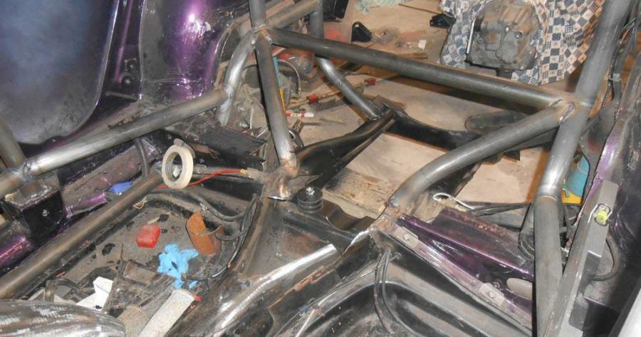

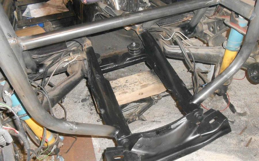

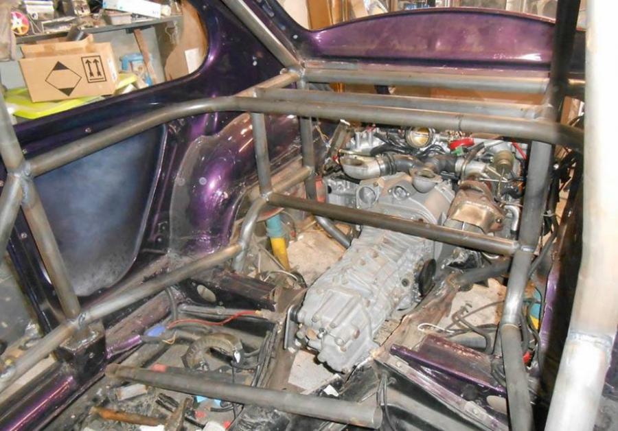

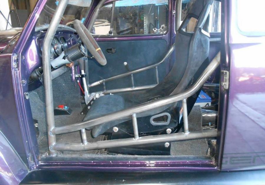

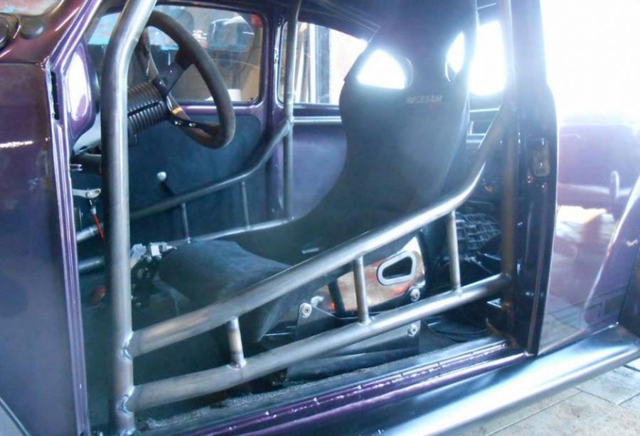

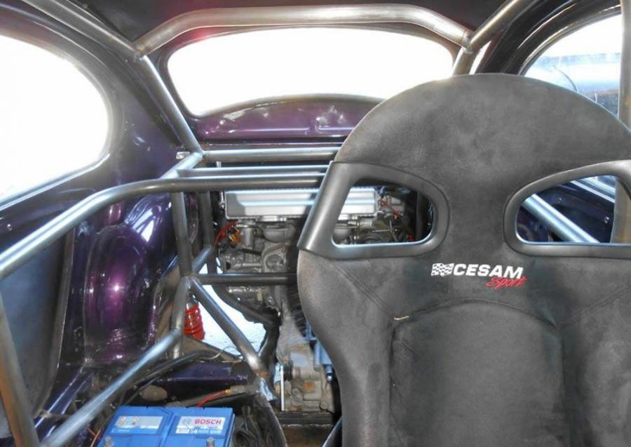

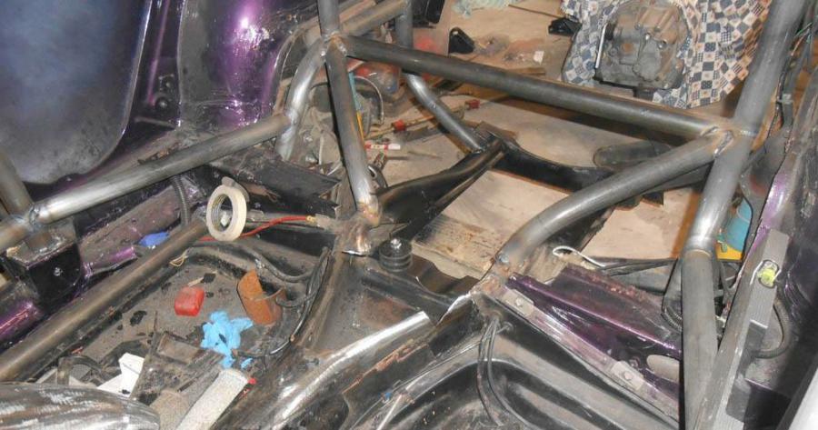

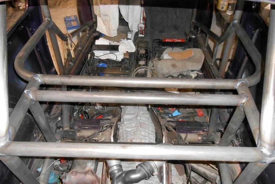

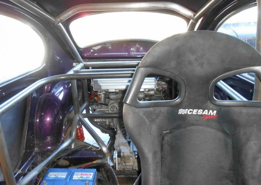

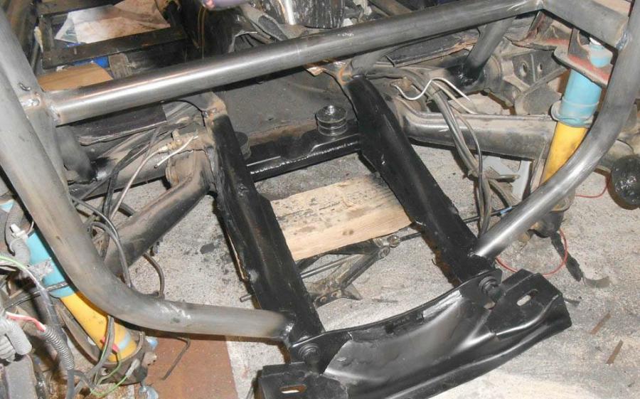

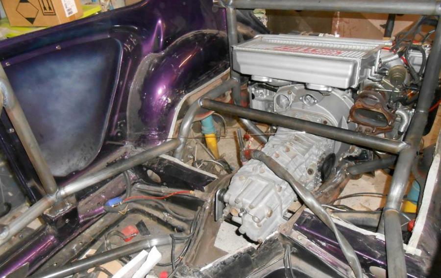

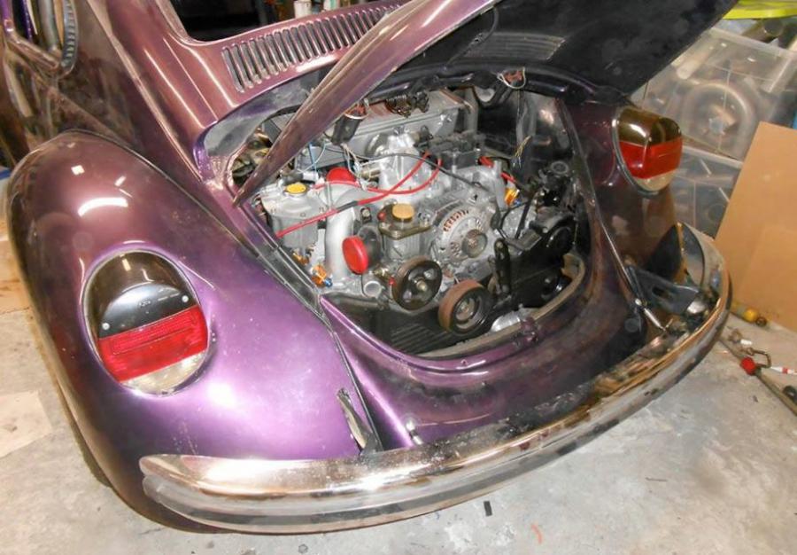

Hello tout le monde!
Hier Low m'a fait une petite surprise...
Il a effectue un travail de fou sur la 1302 sans m en informer...
Le resultat est just AU TOP!
A la base je ne serais pas parti sur quelque chose d aussi ultime mais maintenant que jai ca sous les yeux je ne regrette pas qu'il ai pris le risque!
place aux tofs
place aux tofs
- Messages : 6188
Rien a dire, magnifique.
C est encore possible de decoquer avec l arceau? Car je ne vois rien de demontable.
Je viens de la voir en vrai à Valence, sacré boulot de low!
C'est super beau! J'adore à 200%. Beau boulot low
