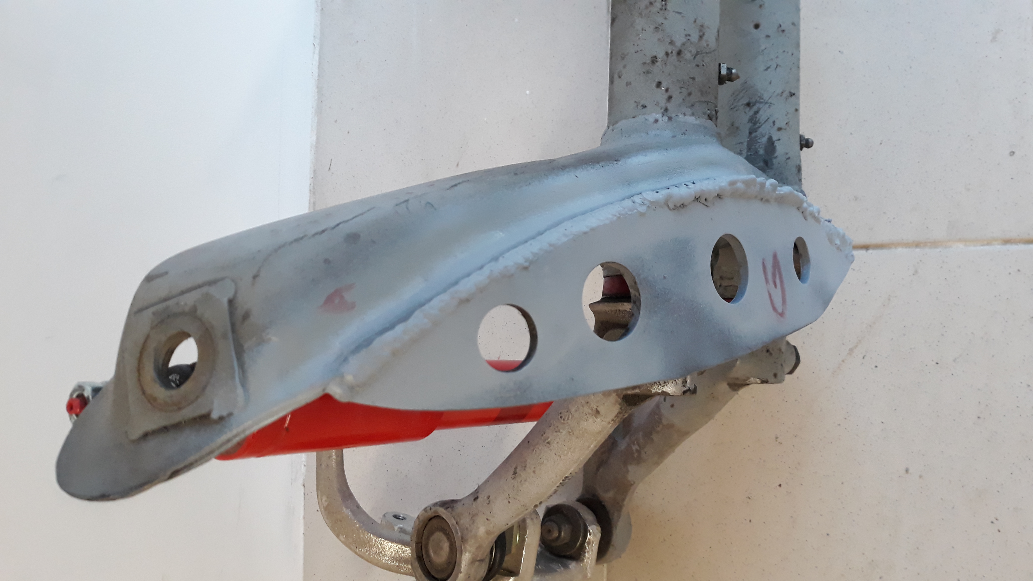

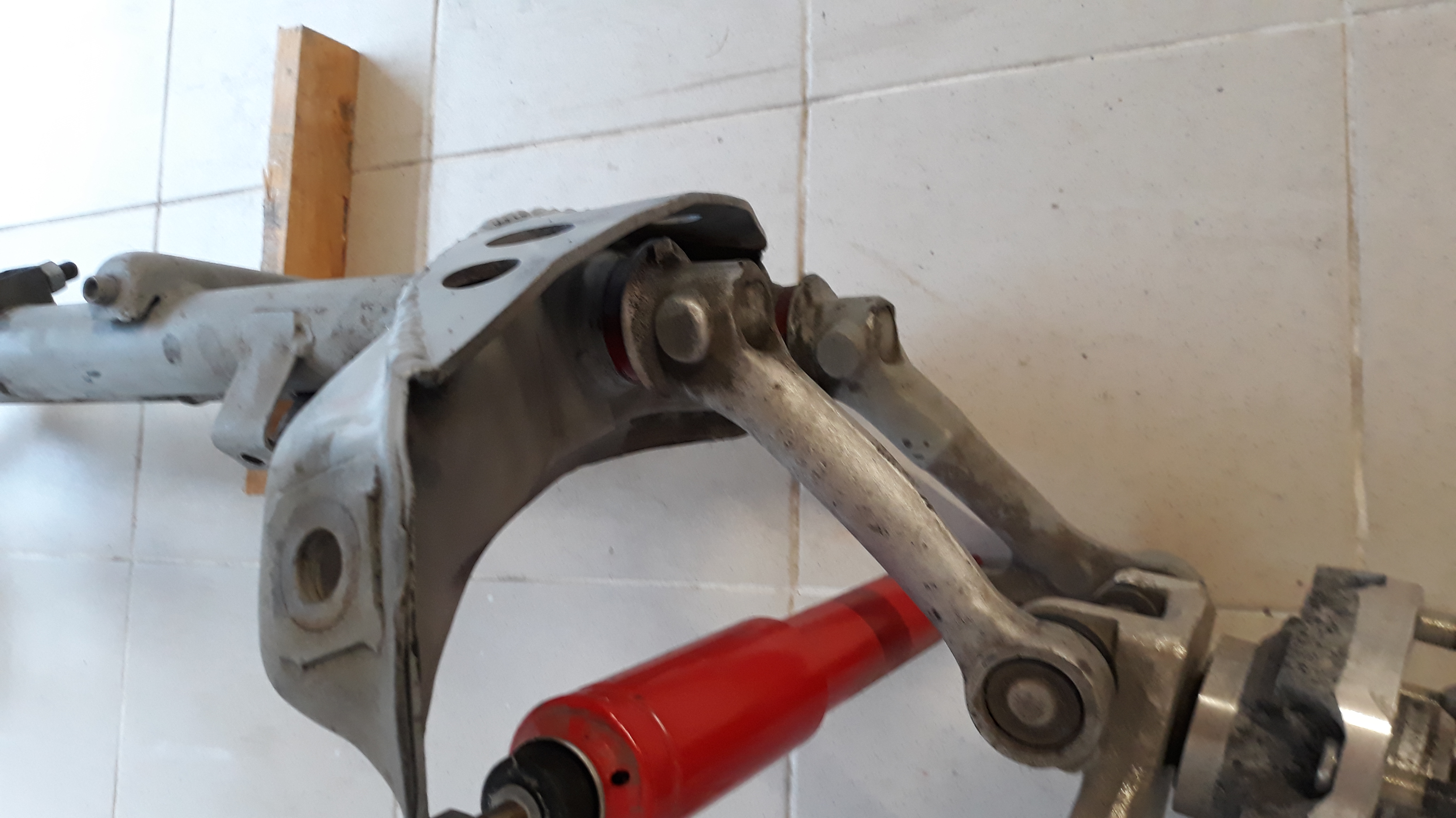

Cardans ok !
Et fabrication de renforts de train avant façon MBT... J'avais vu ça il y a un moment, ça me plaisait pas mal...
Et j'attaque le prochain truc : je revois le train avant, qui aura finalement des moyeux 944 phase 2 et des disques Boxster S.
- Messages : 2684
Pour parfaire ton renfort, un grenaillage sur toute la corne entre tes deux tôles qui compose ta "corne" d'amortisseur.
Ton renfort va agir comme un point dur alors que le reste conserve une certaine souplesse.
- Messages : 6152
Pas bête en effet.
En complément, j'ai aussi les renforts sur la caisse, avec le repiquage sur arceau...

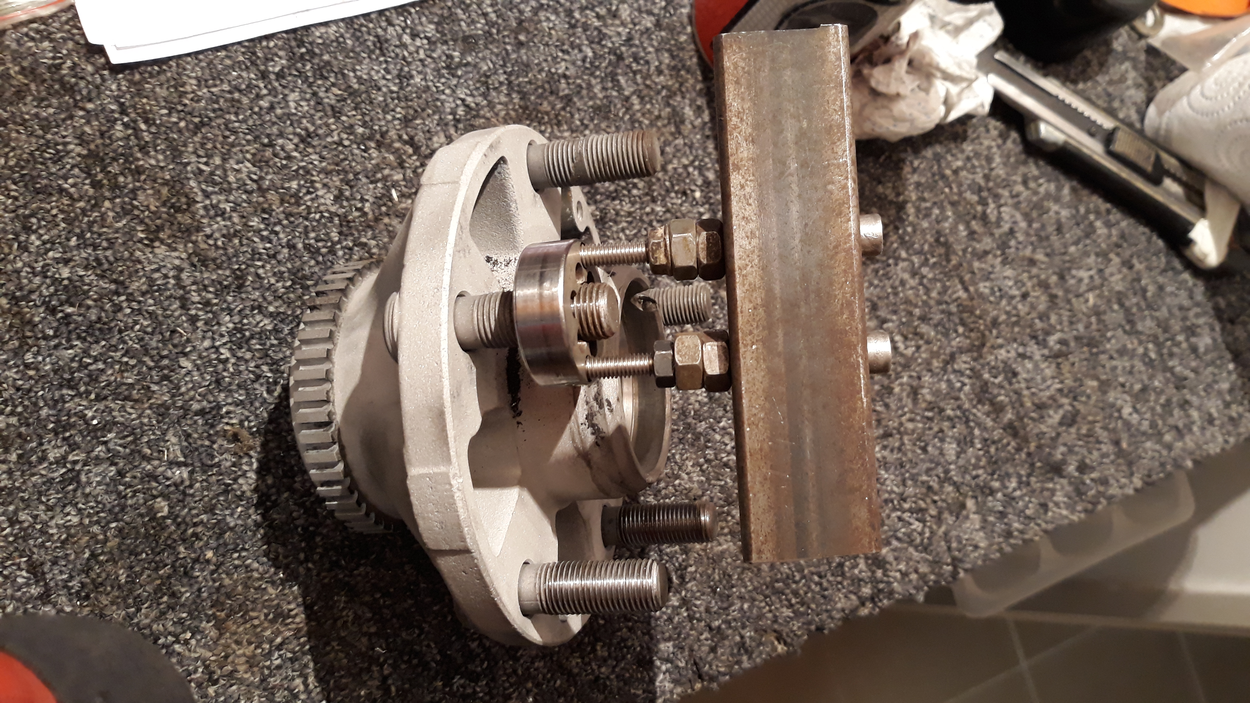

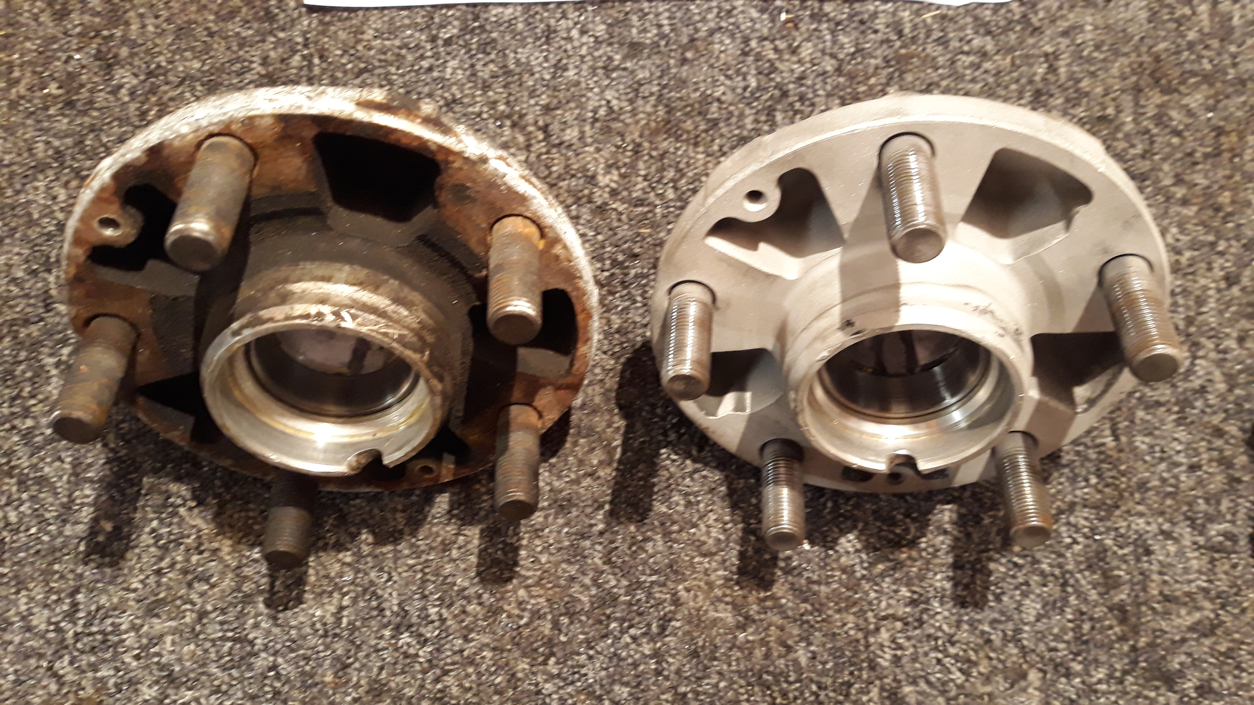

- Messages : 6152
Nettoyage des moyeux, sablage et passage d'une filière sur les goujons... avec un outil simple mais efficace
- Messages : 2389
Le système D y a que ça de vrai
