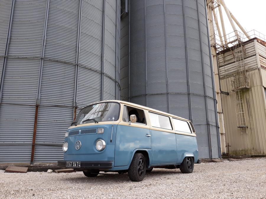

Le bay roule toujours... Je ne l'ai pas utilisé de tout l'été et comme je suis un peu con, je le ressors en hiver...
C'est du costaud!! Il devait être content de se dégourdir les roues, pauvre baybay delaissé ;-)

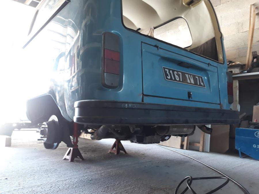

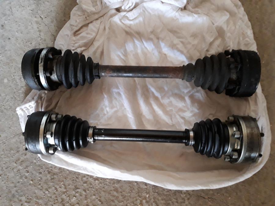

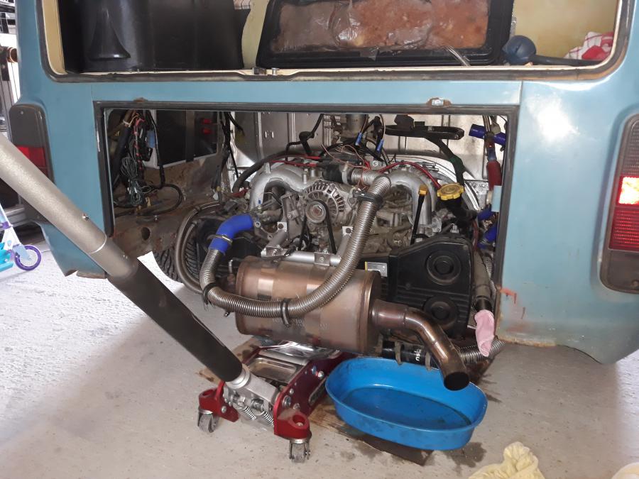

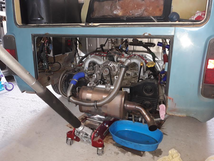

Je me suis lancé dans une grosse révision, avant de devoir déménager en juillet.
Au programme :
- tomber le moteur + vidanger les fluides

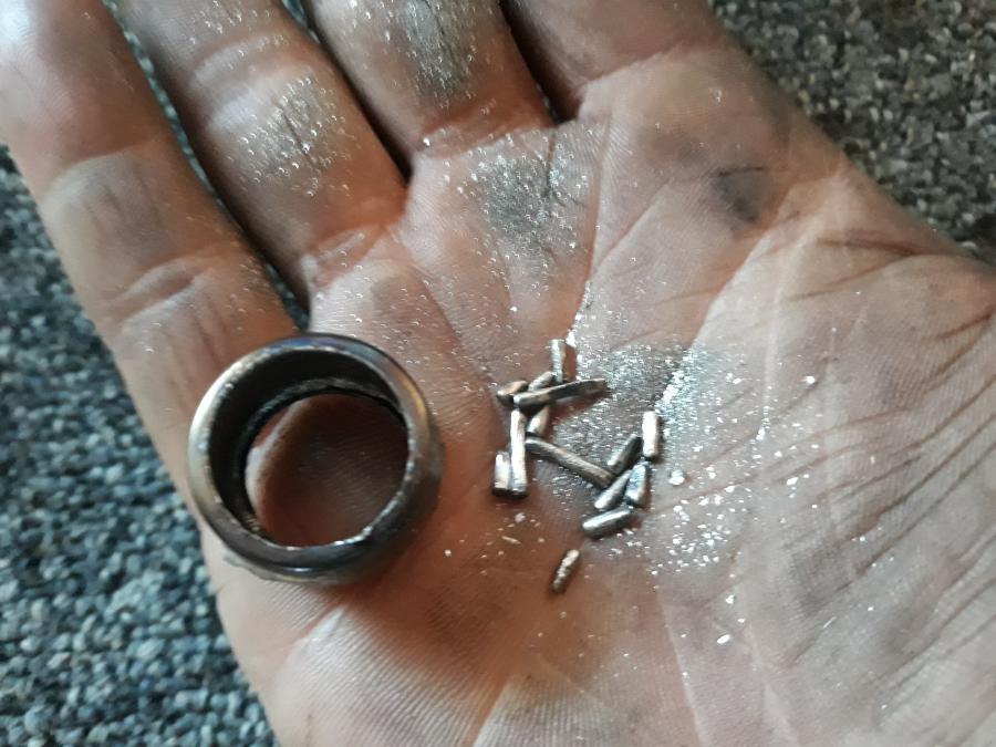

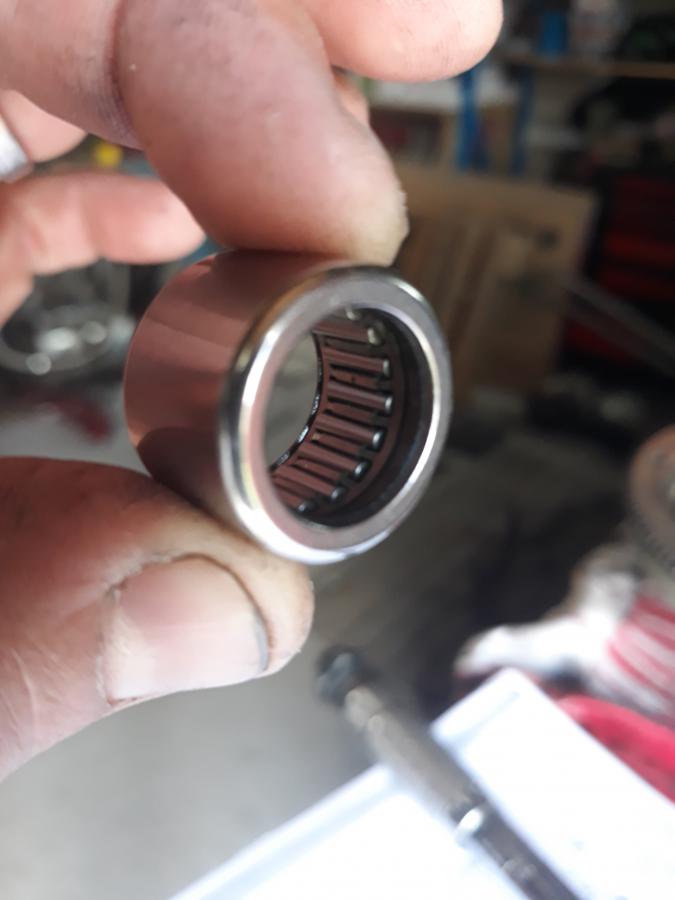

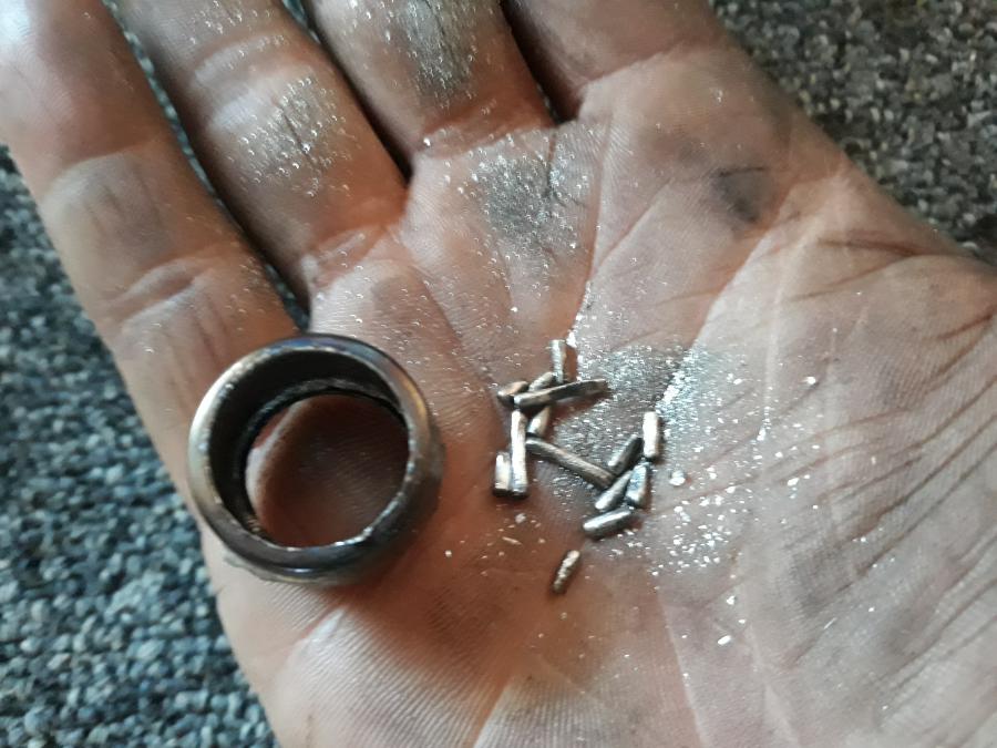

- vérifier pourquoi j'avais un bruit à l'embrayage et des craquements de première
- trouver un roulement de queue de boite complètement défoncé
- en remettre un nouveau qui gardera la graisse grâce à un spi intégré
- tout remettre en place
- refaire les cardans et les réinstaller
vous avez dit "explosé?"

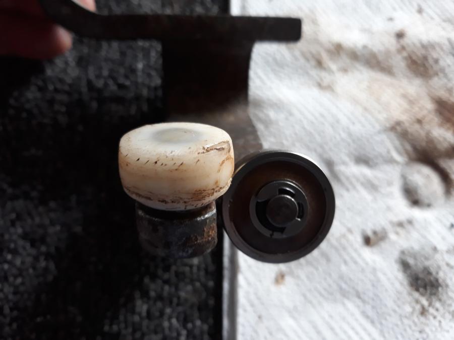

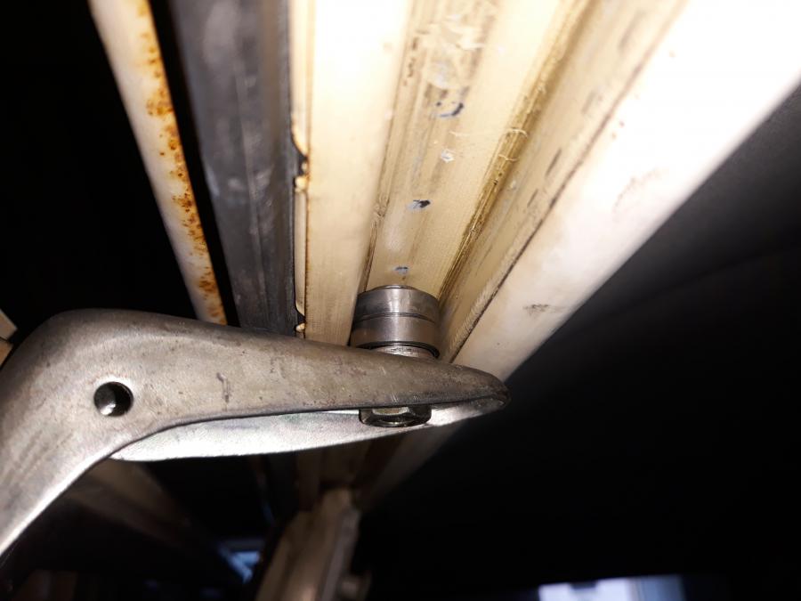

Ah, j'ai oublié! J'ai usiné 2 ptits axes pour monter ma latérale sur roulements.
C'est mieux, mais pas miraculeux non plus... tant que la tôle du bas de glissière ne sera pas changée...

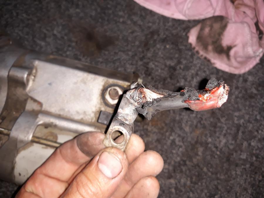

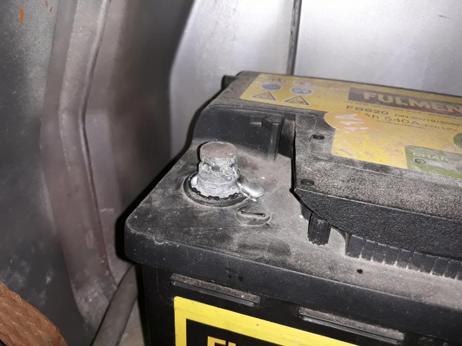

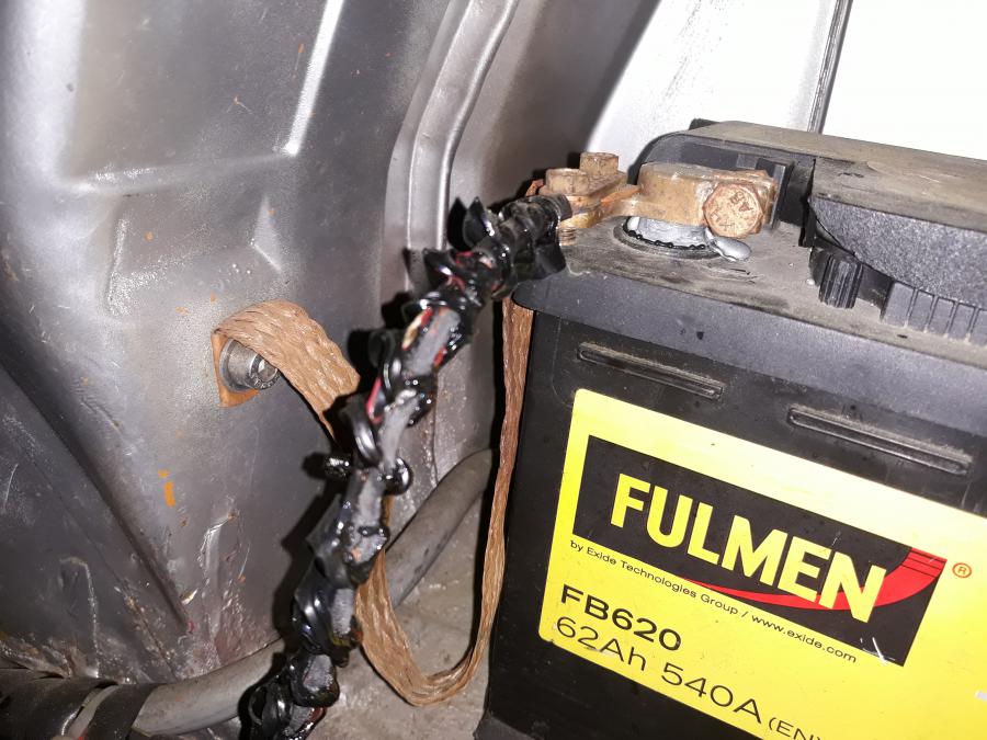

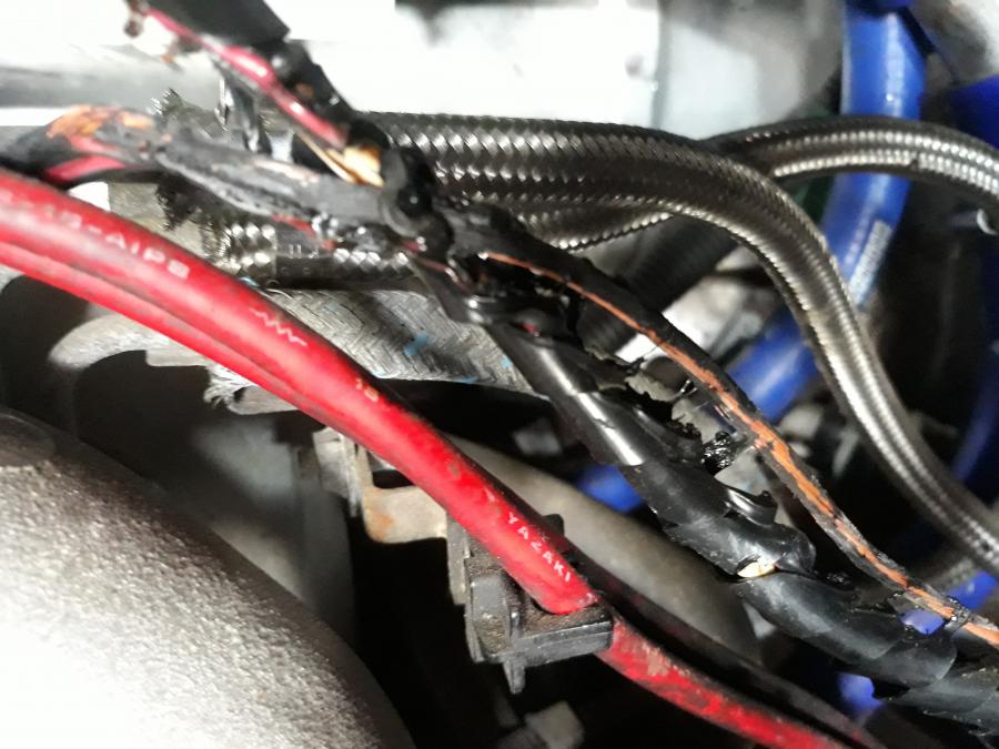

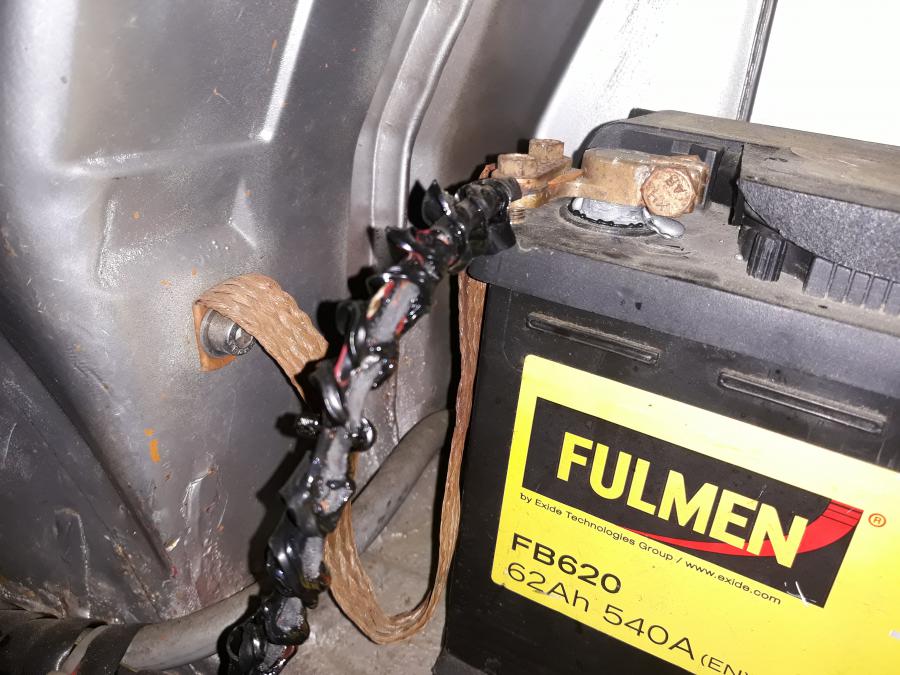

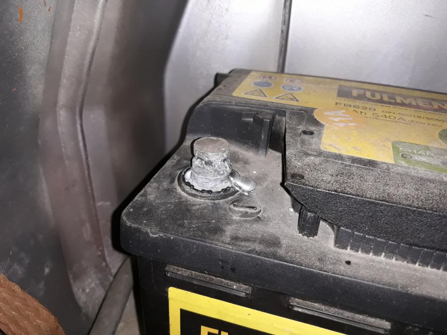

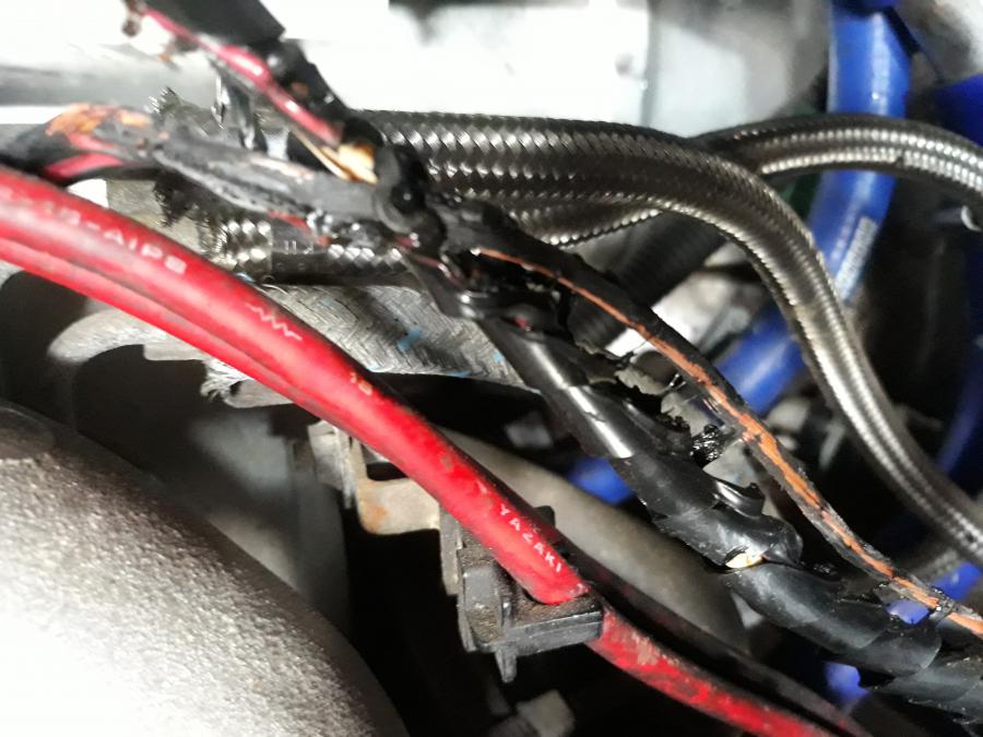

Et aujourd'hui, après un petit test (Je suis allé vider le verre au bout du village...) Je rentre au garage et tout se coupe.
No stress j'ouvre le capot... grosse fumée!! J'avais la p'tite de 3 ans dans le bay, je l'ai expédié dehors direct!
J'ai retiré la cosse +... gros stress !
En cause? La cosse du démarreur qui est venue toucher le corps du démarreur. Ce soir tout est réparé mais on est pas passé loin de la catastrophe...
La fautive
La fautive

Ah ouais, t’as eu chaud!
Messages : 1063
Oh chaud ton histoire c'est la saison des barbecue sauver inextremiste toi ta cosse moi mon Raccord heureusement plus de peur que de mal
Voilà pourquoi je monte des cosses à enlevage rapide pas à boulon
Sa a l'air cool la modif sur roulement si sa peu améliorer le truc pourquoi pas
Modifié en dernier par vwcab1302german le 26 mai 2018, 21:24, modifié 1 fois.
Heureusement personne n'est blessé et tu as déjà réparé, c'est oublié ;-) c'est la cosse d'origine sub ou c'est un cable que tu as modifié ?
C'est un câble grosse section que j'ai rajouté. La cosse s'est dénudée à force de bouger. Mais surtout j'ai du la monter à l'envers car je l'avais tordu pour éviter ça...

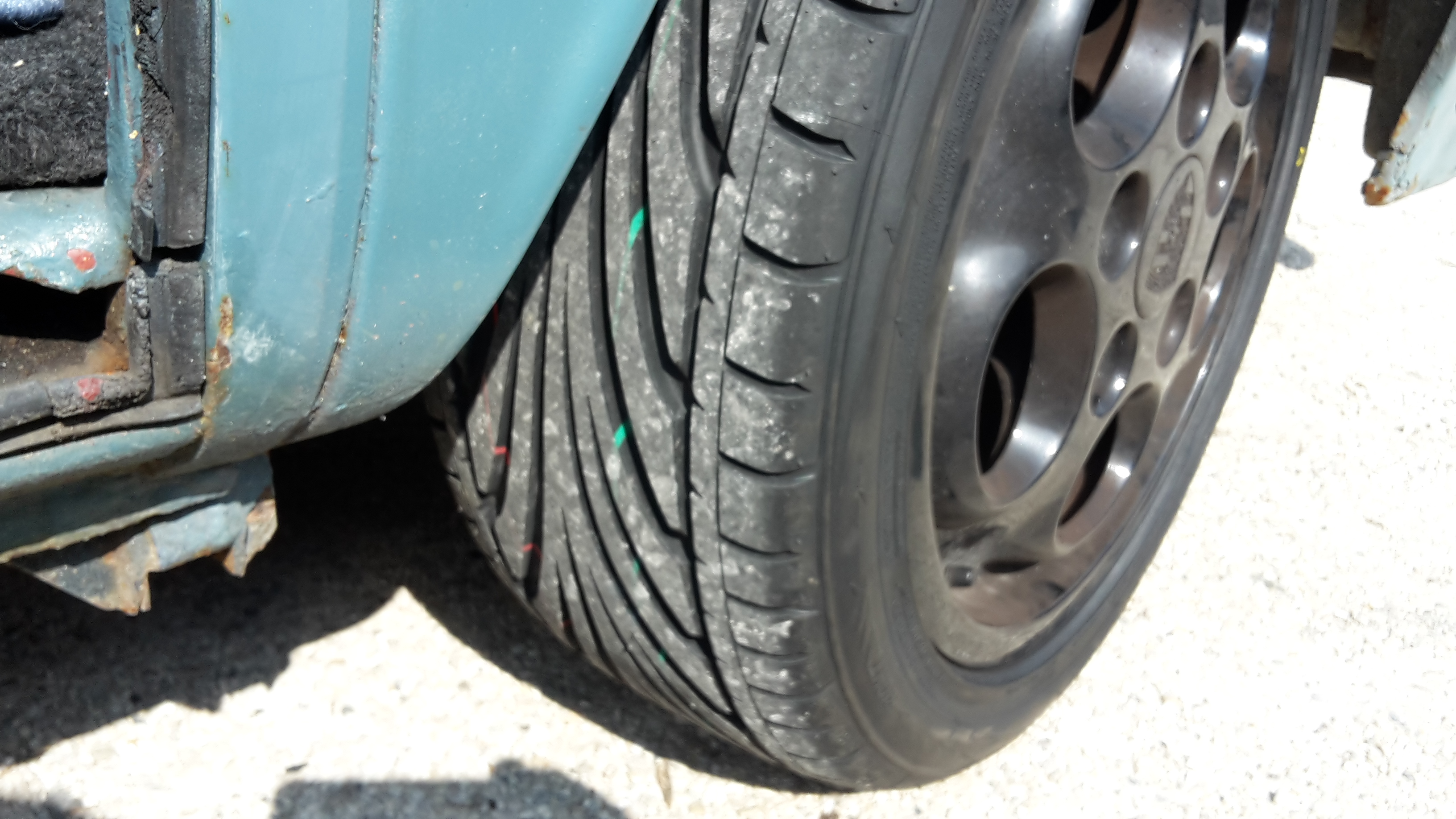

Surtout que j'ai fait quelques modifs, en vue du parallélisme et du CT.

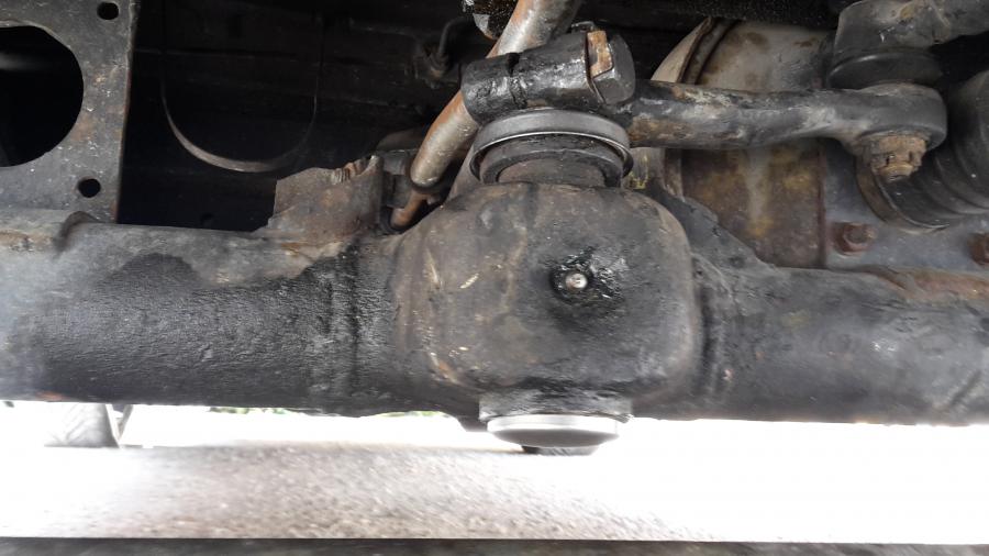

- pivot de renvoi de direction
- amortisseur de direction
- pneus avants neufs

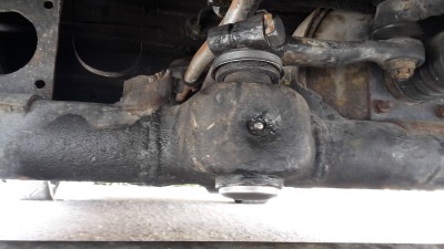

- commencé à traiter les dessous

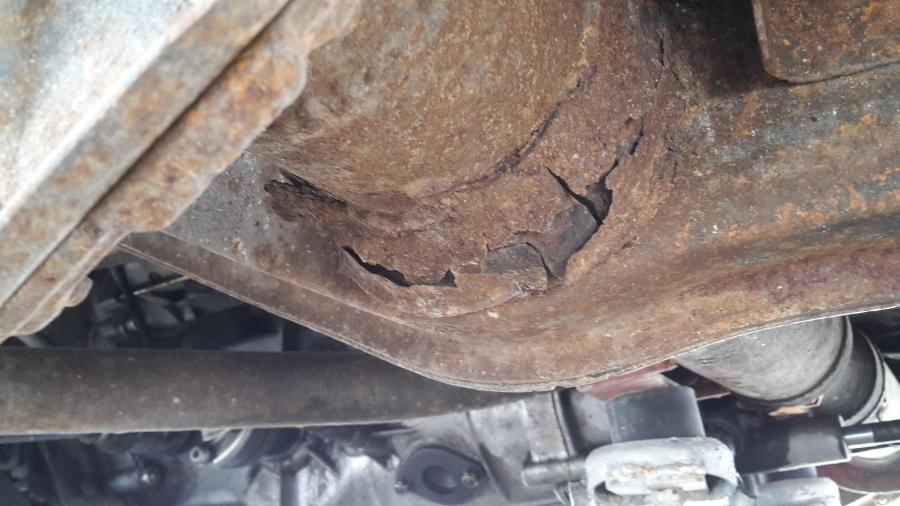

- commencé à réparer les tubes de torsion
La partie malade
La partie malade
Messages : 1063
Ah oui effectivement malade cet endroit la
Je voit que tu n'as pas de mastervac tu as quoi comme maitre cylindre sur le bus benoit ?
Je n'ai pas de mastervac côté anglais :mrgreen:
Mais du côté conducteur, il y en a bien un !
