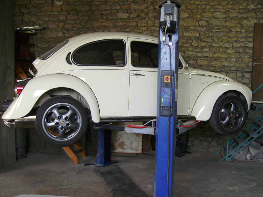

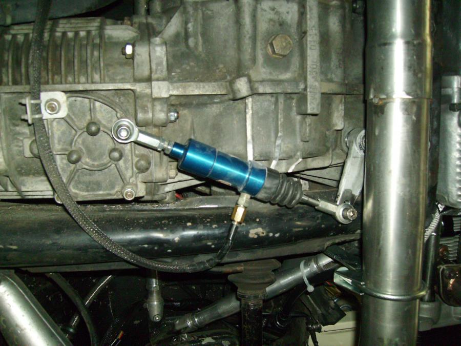

Ca y est je suis en vacances, pas trop le temps aujourd'hui de me mettre sur la cox mais j'ai quand même pu la monter sur le pont fraichement installé dans le garage pour voir ce qui se passait au niveau de la commande d'embrayage.
C'est quand même cool le 2 colonnes

Re: Superflo's 1303
Tu m'étonnes que c'est cool rien de tel pour bosser un deux colonnes ou une fosse et c'est parti ;) bien plus agreable
- Messages : 6162
Re: Superflo's 1303
Au top le pont!
Re: Superflo's 1303
Embrayage ok!
J'ai réduit le bras de levier pour pourvoir débrayer mais conséquence mécaniquement la pédale est beaucoup plus dure qu'avant.
