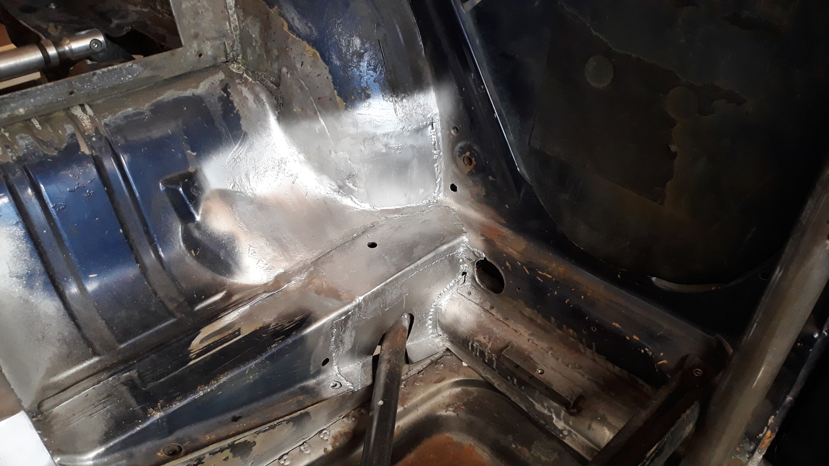

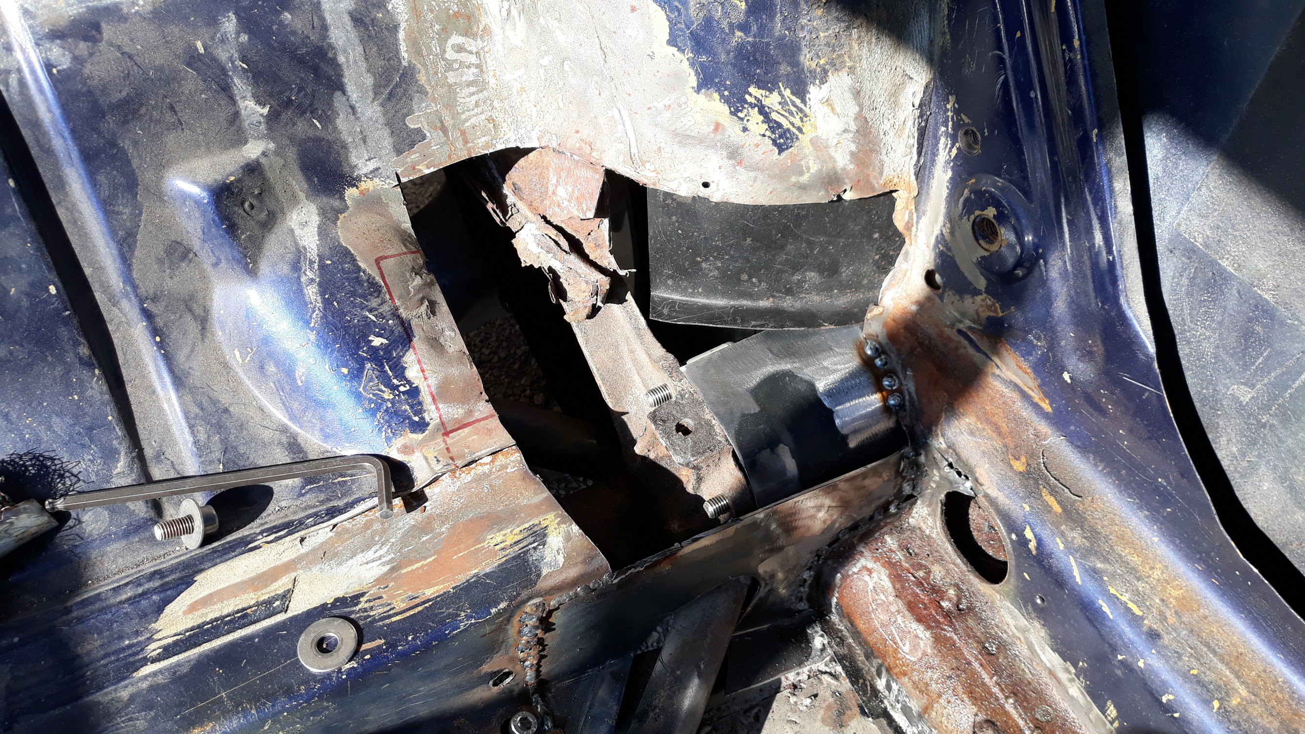

Le coin arrière est fini !
C'est bon ça :cheers:
kevin
Votre German : Cab 1303
Message par kevin »
Super Ben, c est un endroit merdique à réparer en plus!

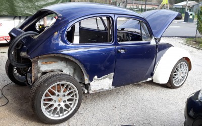

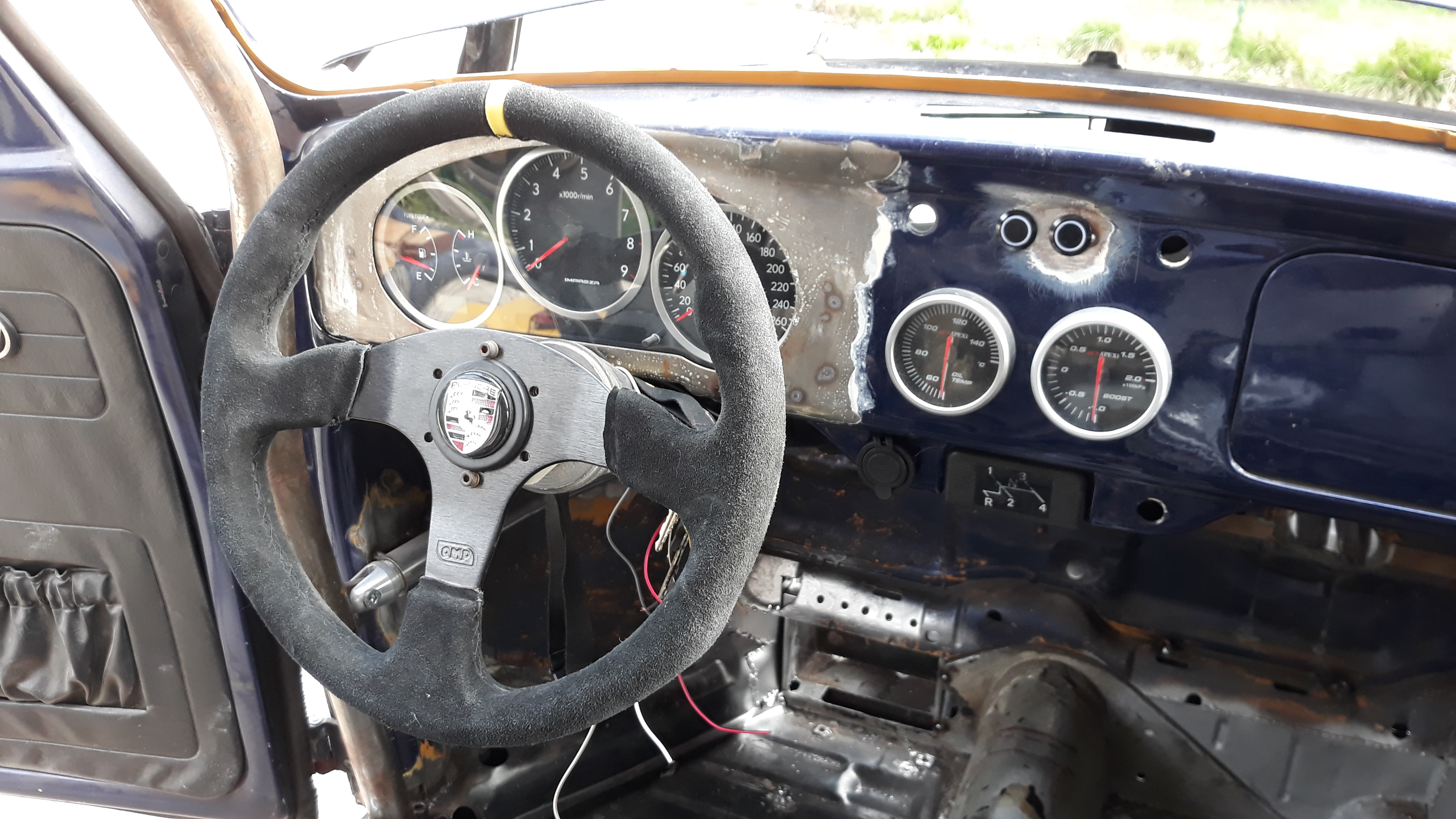

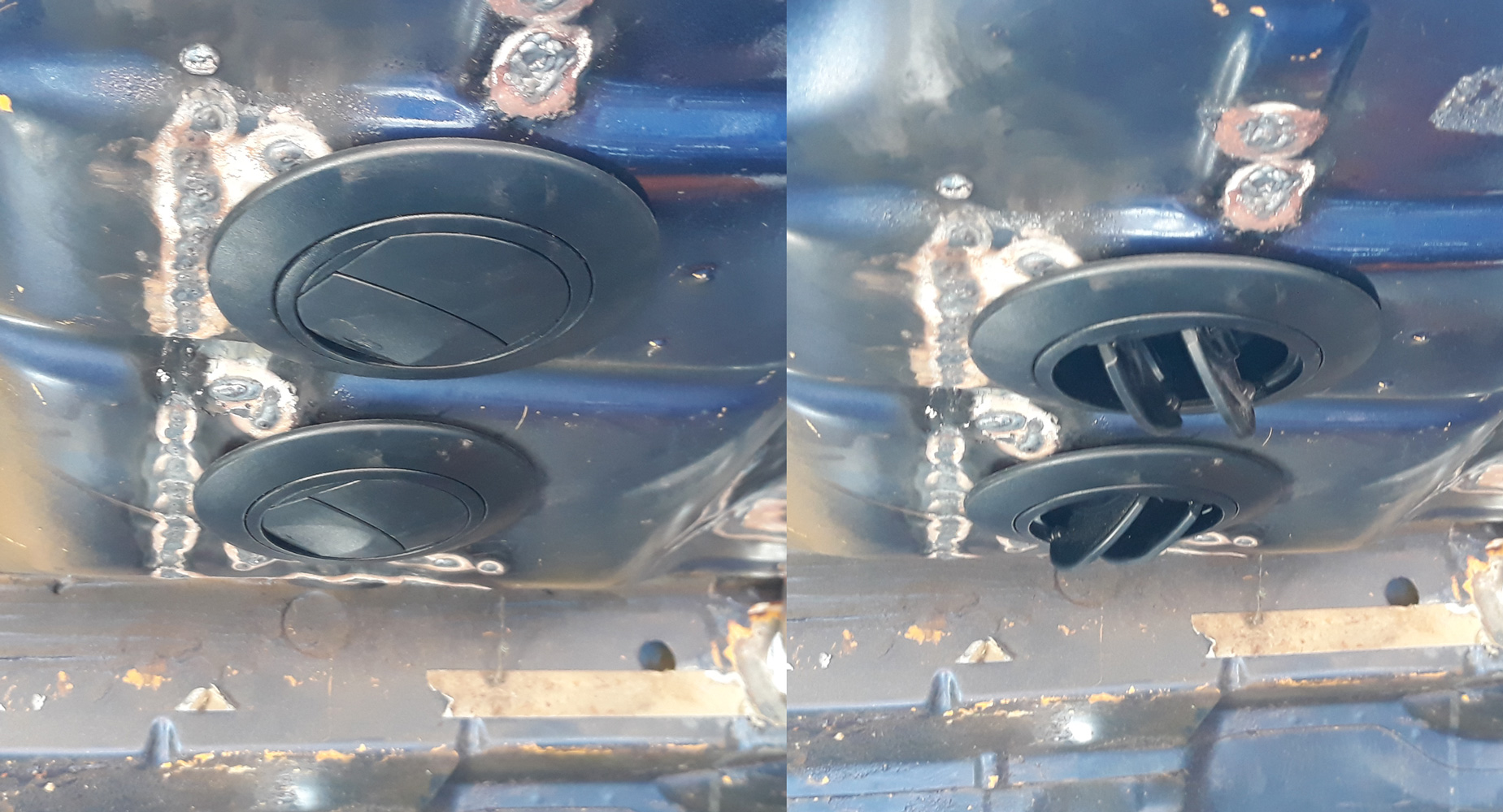

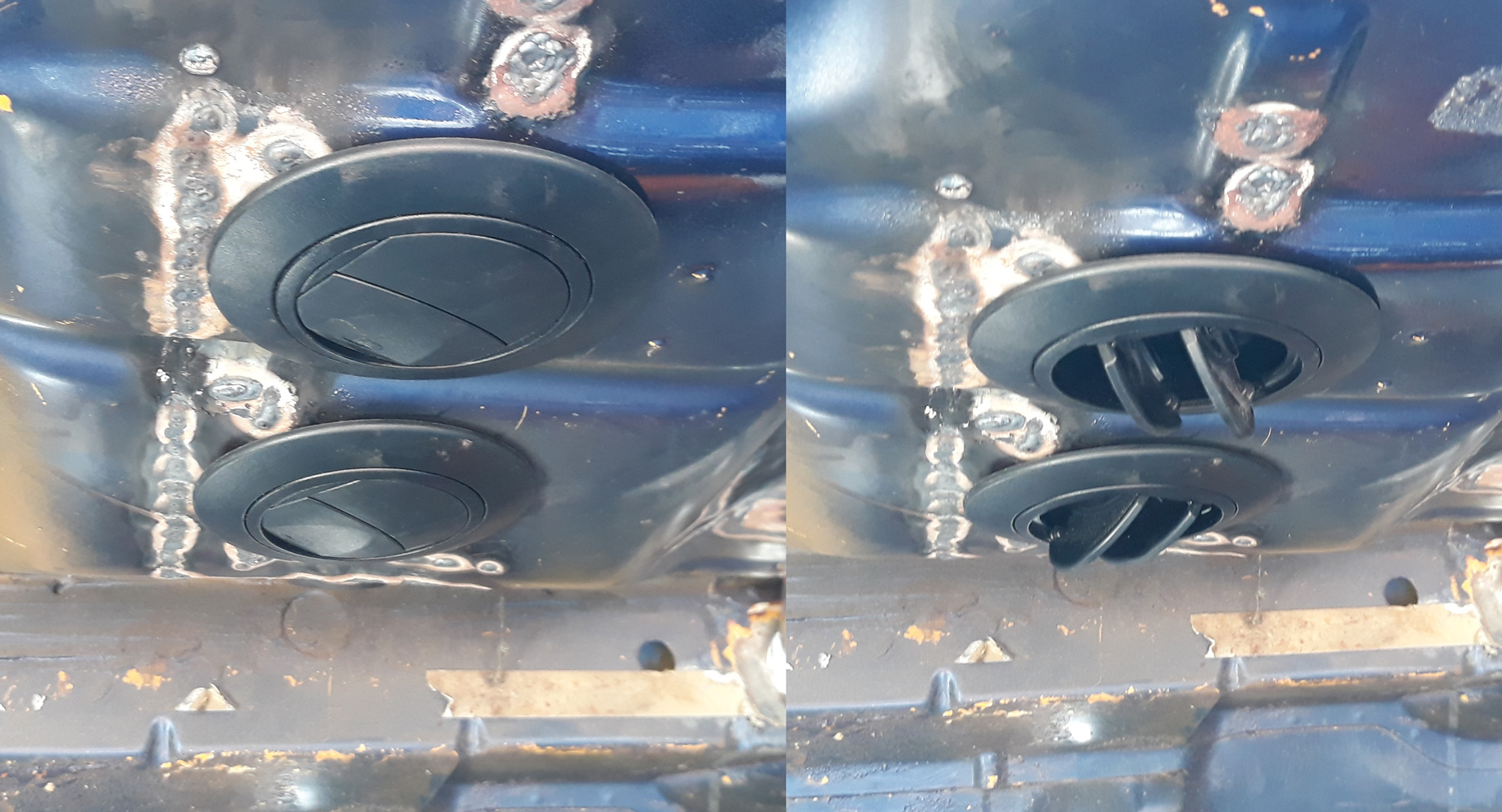

Le système de chauffage est opérationnel !
Il aura 3 fonctions :
- dégivrage en récupérant les ouvertures d'origine (2 dans les angles, 1 au milieu)
- chauffage des jambes conducteur et passager, grâce à des bouches de bateau, orientables!
- purge du circuit, puisque ce sera le point le plus haut...
C'est moche, mais diablement fonctionnel !
Ah tu vas roulé en plein hiver ? Ou tu prepares par la surchauffe du sub ??? :lol:
Elle va rouler toute l'année, j'habite à la montagne...

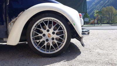

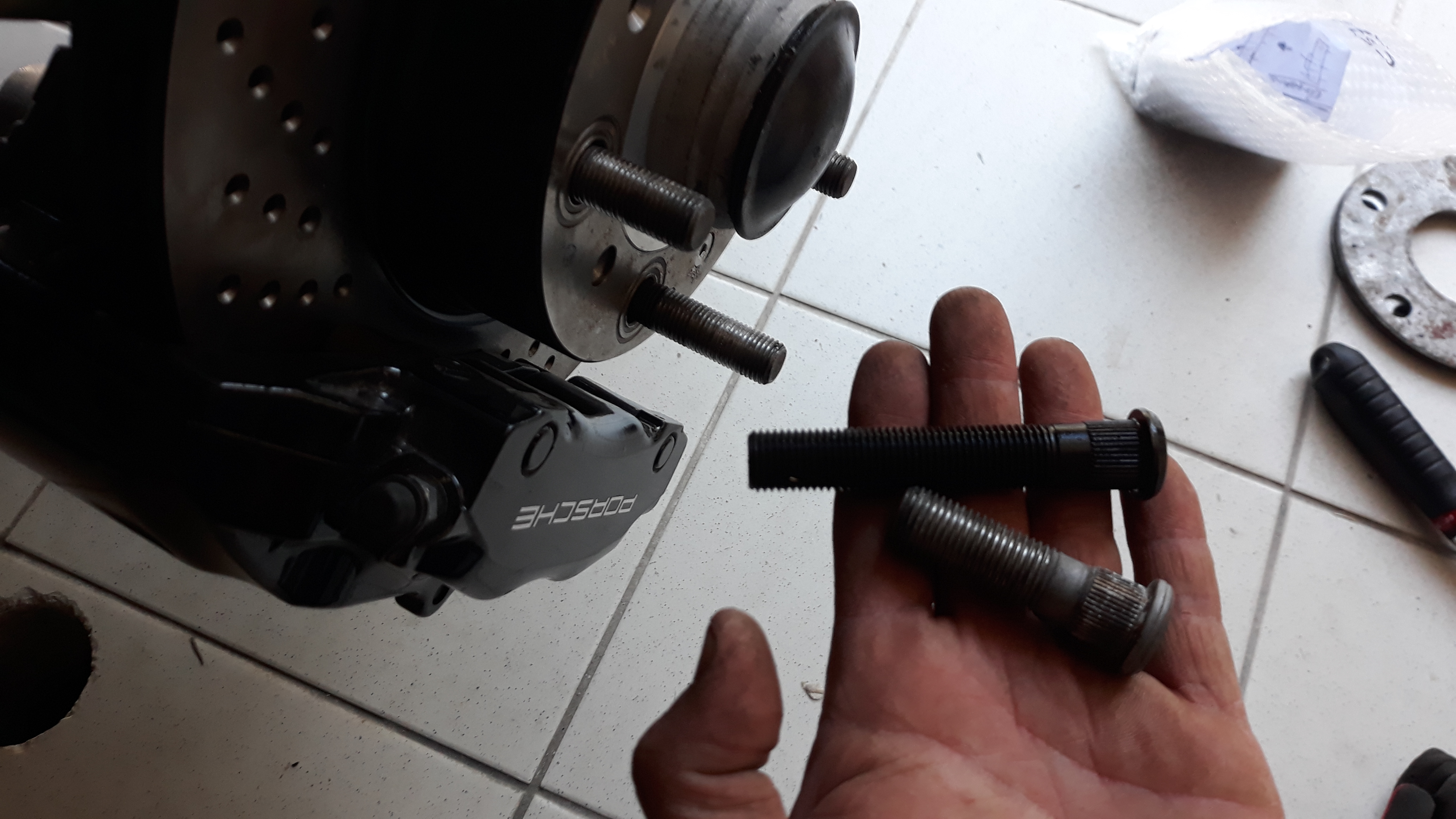

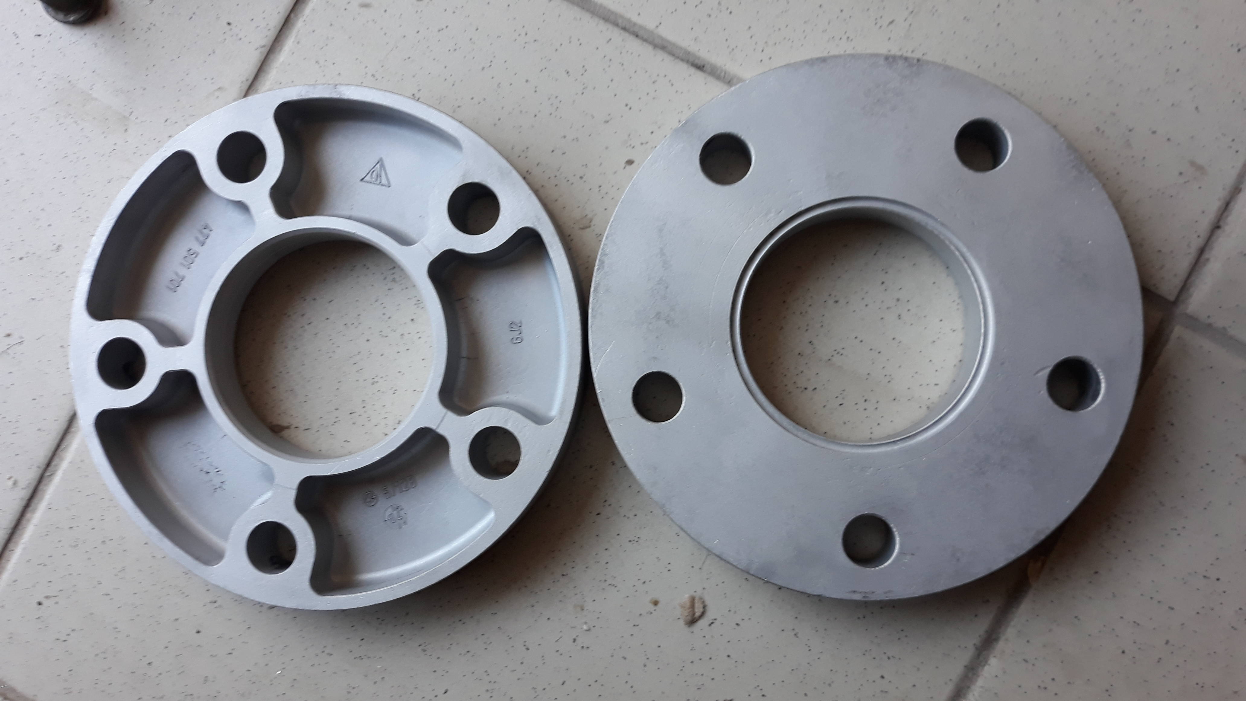

Des goujons et des cales de retour d'usinage, les cales sablées, les goujons brunis... parfait pour un réglage au top des roues avant !

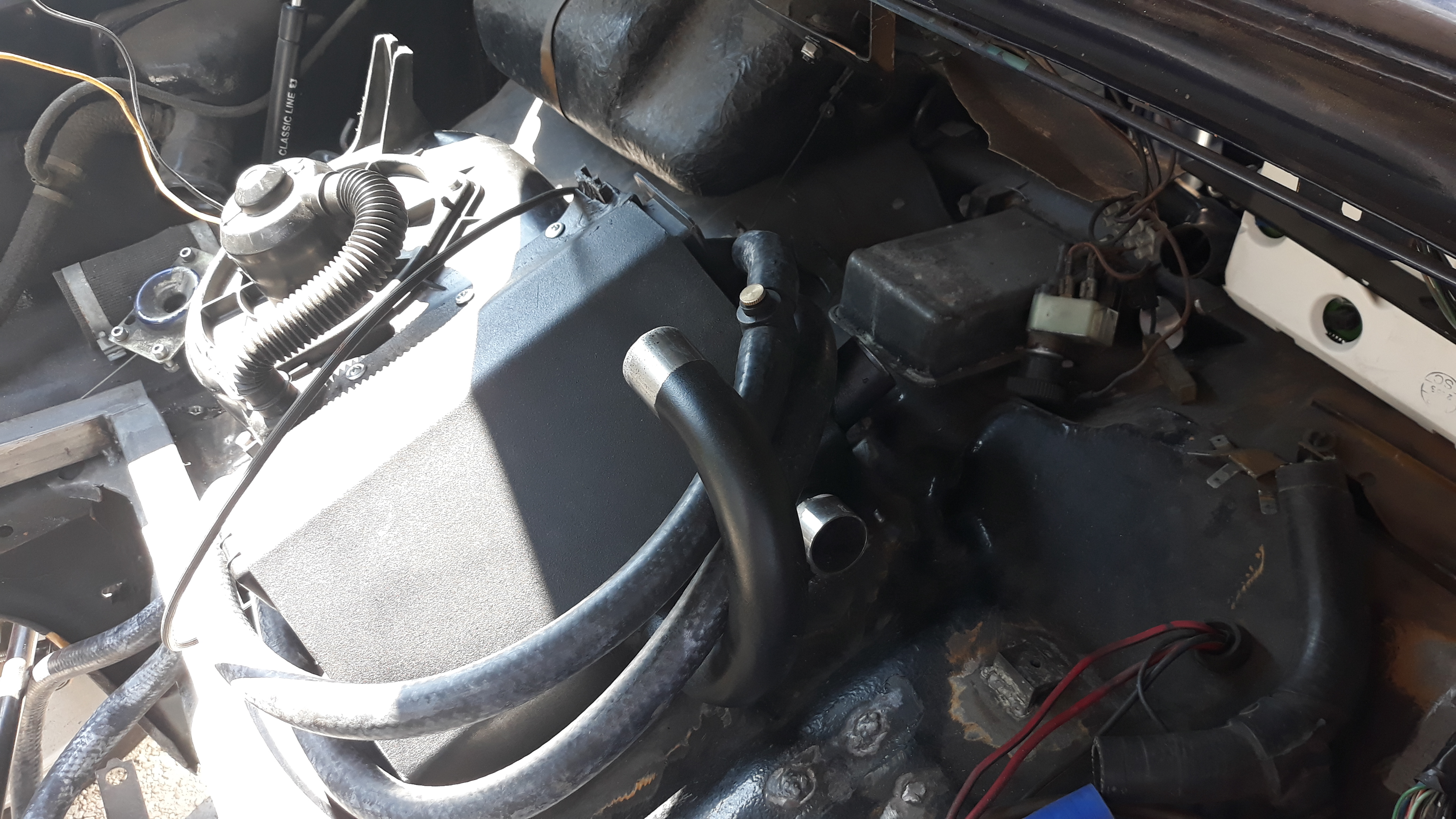

Messages : 1064
Top sa sa avance par là tu as trouvé sa ou ton petit purgeur du circuit Benoît sa fait un moment j'en cherches de ce genre mais même en cassé je trouve pas ...
eBay.co.uk pour le purgeur!

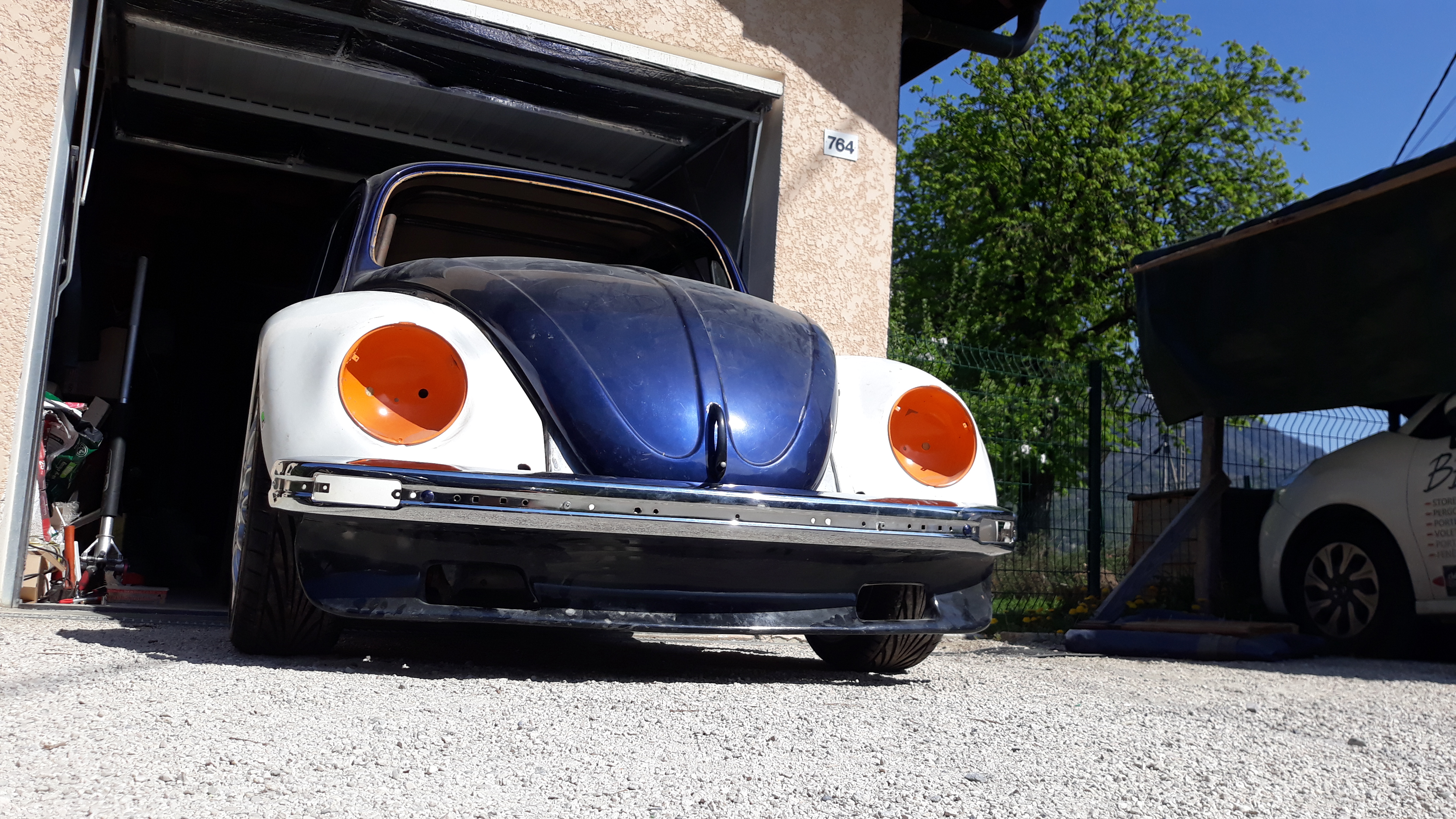

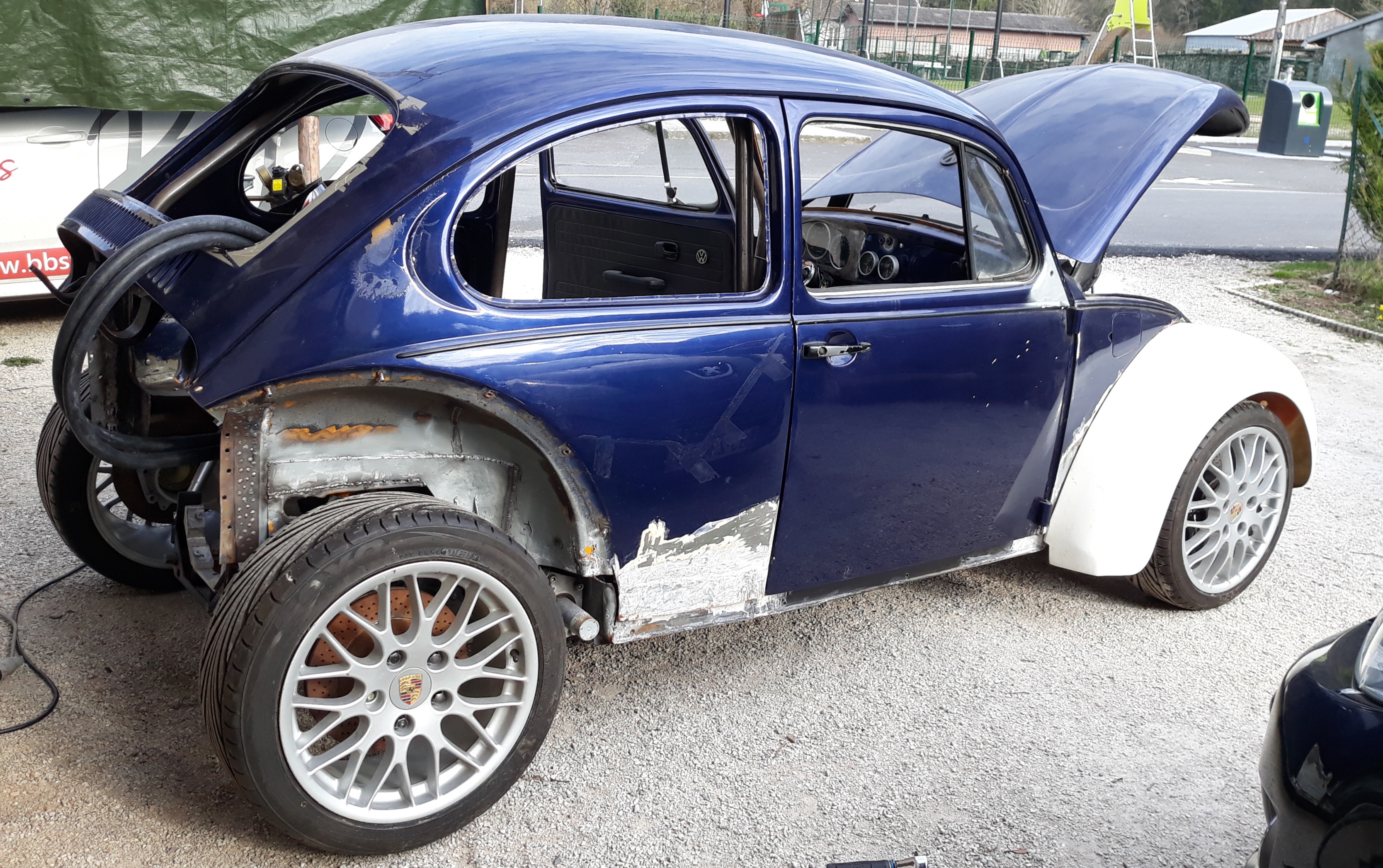

Le spoiler a trouvé sa place...
Messages : 2705
On l'arrête plus. A la fin du confinement elle sera prête pour le CT :D
