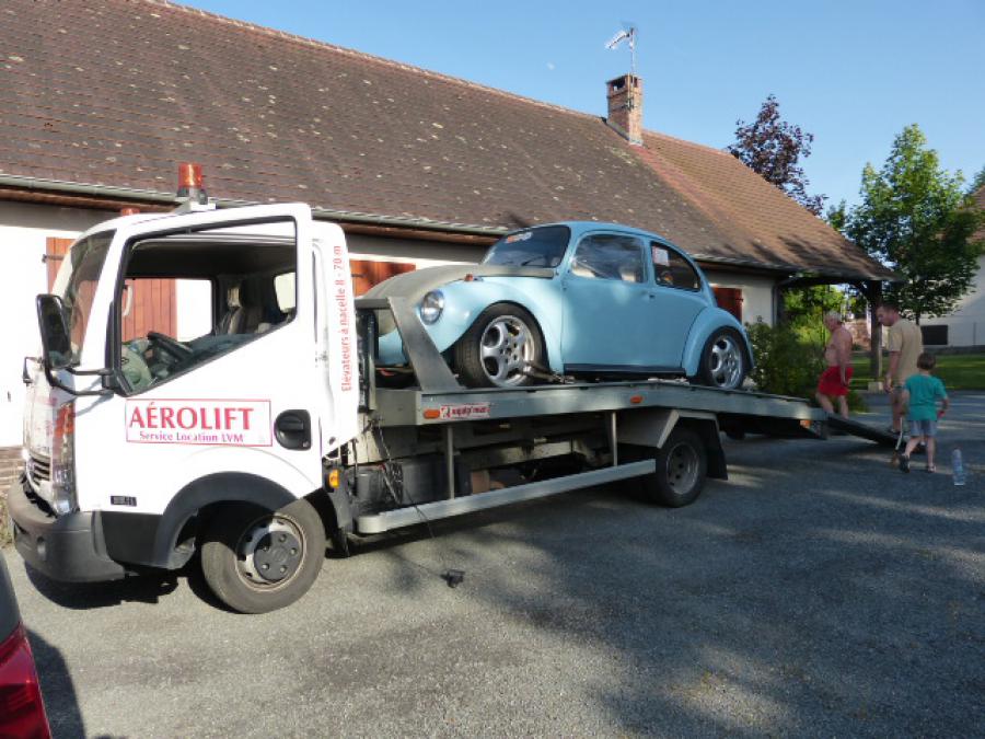

Oui la 1302 est sur sa terre d accueil, le week end a étais riche et éprouvant. 3 déposé moteur et un démontage complet du train arriere, tout ça en un jour et demi.
J ai enfin récupérer ma sellerie finie et le boulot et juste parfait.
Trois petit bémol tout de même, j ai pas eu le temps de Rebranche le moteur donc elle n as pas pût démarrer, le train arriere est toujours trop bas du coup une aile est venue taper le pneu pendant le transport, ça m as donc fait claquer un mastique sur 5 cm :-(
Le retour a étais stressant car la météo annonçait de gros orages avec de la grêle et ma voiture n est pas encore assurer.
J ai donc pris la route plus tôt que prévu, ça m as laisser le temps d arriver chez moi de décharger la voiture et les pièces avec l aide de mes amis.
Donc globalement tout s est bien passé.

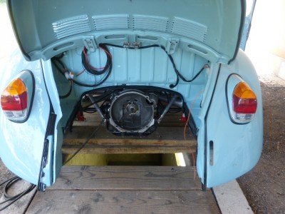

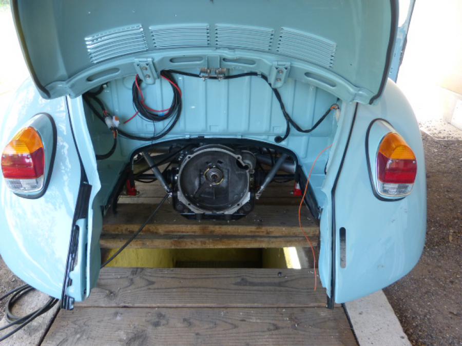

Mise en place moteur et premier contre-temps, les boites a chauffe et les renfort de train ça passe pas!

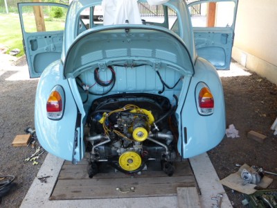

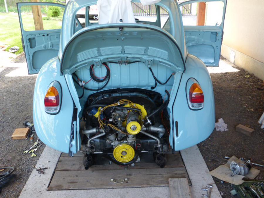

Aprés trois dépose-repose moteur, les vis de fixation de boite passe enfin avec le volant moteur, j'installe le hi-torque et je le câble.
et voila l' aprem du samedi est bouclée.

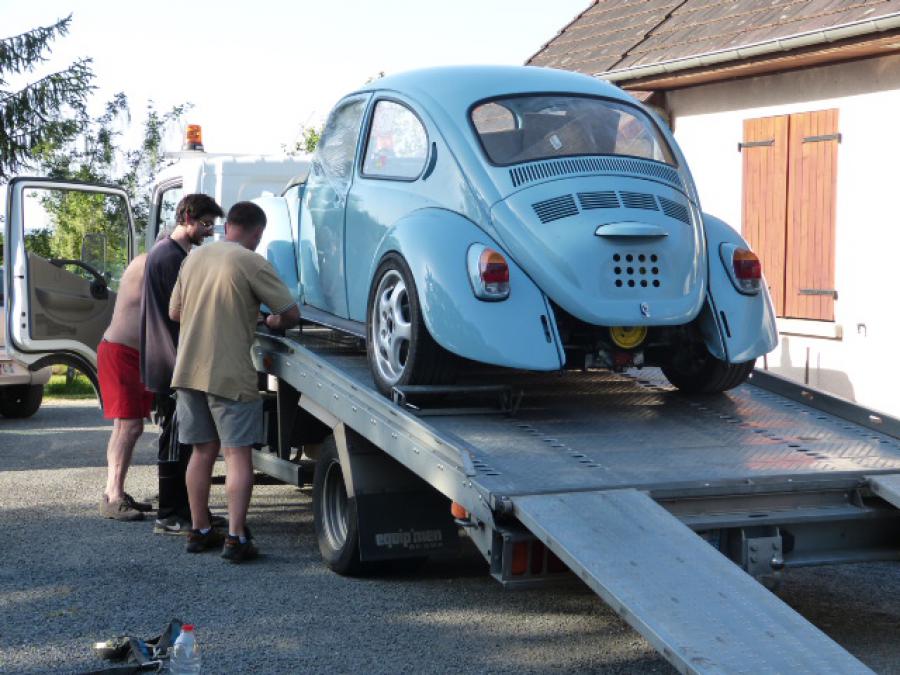

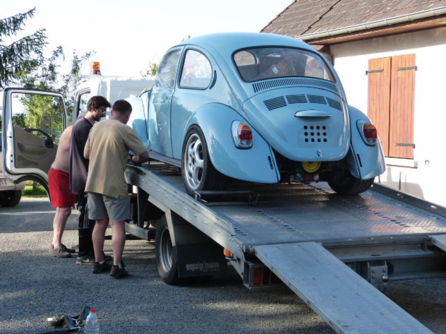

On monte la voiture sur le camion et il faut partir
Mon neveu est triste de la voir partir :(

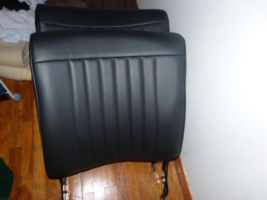

Voici le dossier d'un siège pour vous donner une idée de la sellerie

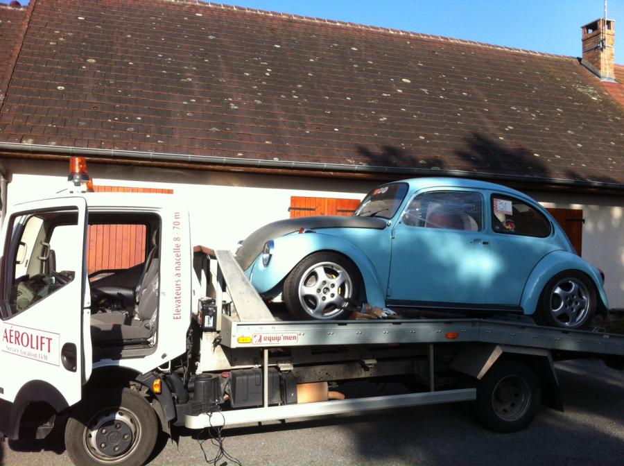

Le trajet retour se fera plus tôt que prévu à cause de la grêle prévu au programme

Les ailes arrières sont bien remplies malgré l'élargissement.
jolie sellerie.
Re: White lady
oui bien sympa la sellerie :-D
une fois completement montee dans l auto sa devrais super bien donner :thumb:
