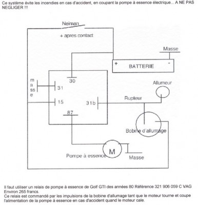

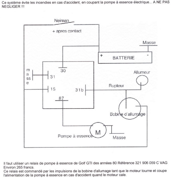

Désolé pour l'attente, on trouve se type de relai sur les golf1 c'est un relai de pompe à essence classique mais qui se coupe au bout de 5 secondes si le moteur ne tourne pas. De souvenir il a un repiquage d'info sur le rupteur pour savoir si le moteur tourne.

Ce type de montage permet de couper l'alimentation de la pompe à essence si le contact est mis mais moteur non démarré, ou si moteur calé et contact non coupé, c'est bien ça?

Il faut prendre un relai de pompe à essence se golf gti moteur type kr ... Je viens de me prendre la tete sur la golf d un pote pour lui trouver ca panne de pompe à essence ... Le relai coupe la pompe des qu il y à une grosse intensitée venant du débit de la pompe donc soit au ralenti soit si la voiture call ... Il est pris sur l info bobine si vous avez besoin de shema électrique j ai et les référence du relai aussi

Alors qu'attends tu pour nous en faire profiter...guitsh a écrit :si vous avez besoin de shema électrique j ai et les référence du relai aussi
Sinon, j'ai retrouvé ça si c'est différent de ce que tu as..........
