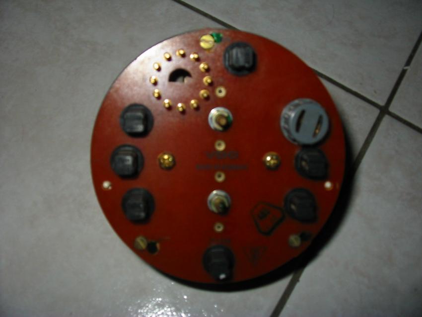

voila si cela peux aider des autres,j ai retrouver les branchement pour le bloc compteur de 924/944,celui avec tout les temoins et la fiche ronde a 12 broches
branchement compteur 924/944
1 sonde temperature
2 masse
3 + eclairage compteur (quand on allume les feux)
4 temoin plein phares
5 temoin clignoteurs
6 temoin pression d huile
7 positif
8 G gauge essence
9 W gauge essence
10 temoin frein a main
11 temoin alternateur
12 positif
1 sonde temperature
2 masse
7 positif
8 G gauge essence
9 W gauge essence
12 positif

Les repères que donne (1,2,3,4,etc...) c'est marqué sur les broches du compteur? sur le connecteur rond?
- Messages : 2972
Re: branchement compteur 924/944
sur le bloc compteur

Besoin d'info sur le montage.
Tu parle du n° 7 et 12 positif.
C'est bien un + qu'il faut?
Si c'est un + qu'il faut , faut il un+ après contact ou pas?
Et aussi pour le n°1 température , peut on ce servir de celui ci pour température huile?

COX02380 a écrit :Salut.
Merci
oui j ai mis du + apres contact sur le 7 et le 12.
pour le 1 j ai brancher une sonde de temperature d huile vdo et c est parfait

Par contre avec le mano j'ai pas la broche qui va avec.
On peut mettre des cosse normal ?

Moi j'ai soudé + gaine thermo....impec' !

Pareil,et rien à déclaré!Pat 930 a écrit :Moi j'ai soudé + gaine thermo....impec' !

Sur le branchement mano.
Tu parle de la broche 8 et 9 , tu fait comment pour branche ?
Car sur une jauge du réservoir tu a 2 fils dont une masse.
Mais la pour ce branchement il faut 2 fils dont un sur le 8 G et 9 W , ou je me trompe?
Merci .
sur les sondes de cox il y a juste la masse et un fils pour le compteur (G ou W,je ne sais plus,mais indiquer sur la cosse de la sonde)
l autre broche du compteur sert pour le voyant de reserve du reservoir, elle est donc pas branchee,car pas de sortie prevue sur la sonde.
donc le temoin ne s illuminera jamais.c est le seul que ne fonctionne pas.
ou alors il faut chercher sur le net,il y avait une explication avec un module a fabriquer,pour brancher et faire fonctionner le temoin,mais je ne le trouve plus,et je ne l ai pas fait.

Salut et merci.
Je regarderais sur ma jauge essence .
Et je te dirais quoi si c'est le G ou W.

oui ou tu banche sur l un et si ce n est pas cela tu branche sur l autre,il n y a pas de risque.

voila pour le branchement compteur, j'ai trouvé la connectique qui va dessus.
Déjà plus simple .
Mais une chose me trotte dans la tête.
le fils n° 10 témoin a freins a mains.
et il possible de branché 1 des capteur de maître cylindre ?
Donc un servirai pour allumé les feux arrière quand tu freine.
et l'autre servirai de voyant en cas de soucis de freins.
Donc l'idée et bien ou sa sert a rien?
Si tu veut Sur la connectique compteur il y a les couleur d'origine , je peut te les transmettre sa peut servir.
