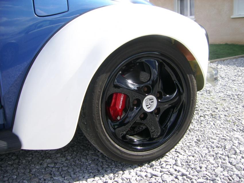

j ai donc recu mes ailes de chez bugart elles sont nickels et de tres bonne qualite rien a dire

Fait nous une petite photo du rebord please

Effectivement, le rebord est bien fait !
