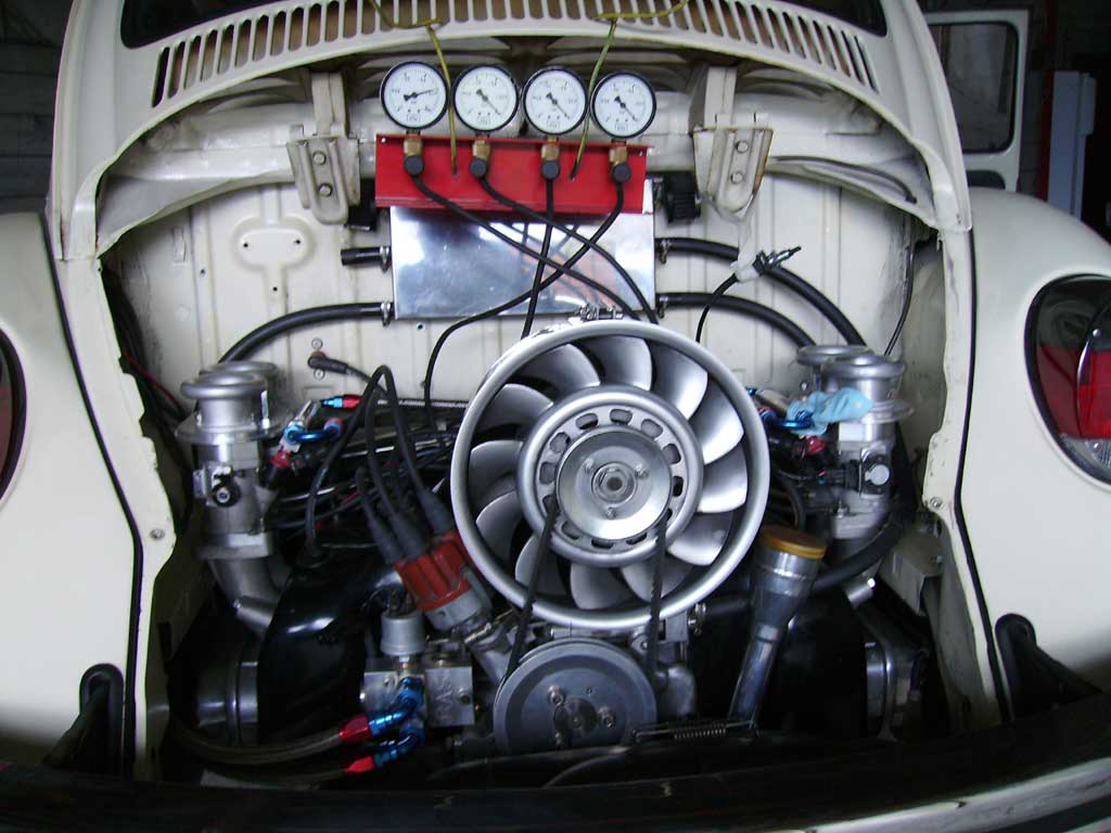

et les rampes à 4 mano, elles se branchent ou ? (sur des Weber 44 idf)
parce que j'ai un voisin qui fait le championnat de Belgique en moto et il a un dépressiomètre à 4 mano !
Re: Synchro de carbus
Oui c'est ce que j'utilise, il faut enlever des petites vis bouchons à la base des carbus et j'y visse des tubes en plastiques pour y brancher les manos. Opérations trés délicate à faire moteur dans la cox sans trappes d'accès.ribierrr a écrit :et les rampes à 4 mano, elles se branchent ou ? (sur des Weber 44 idf)
Voila le modèle à 4 manos:
ok pour les 4 manos, mais je ne vois pas ou ça se branche sur les webers ?
