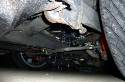

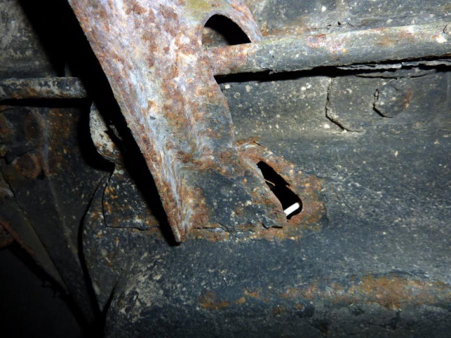

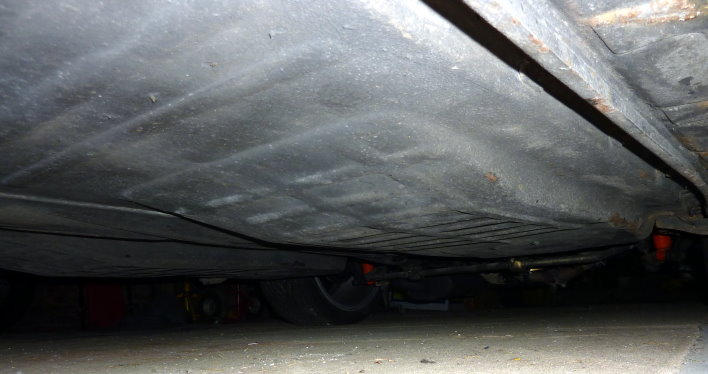

J'aurais voulu avoir l'avis de personnes plus expérimenté sur l'état du chassis de mon éventuel futur Cox de 1971. En effet le chassis de celle-ci est perforé juste au niveau du support de cric, est-ce grave? Cela est-il réparable sans démontage de la coque?

Salut,
J'ai les mêmes trous sur mon chassis en cours de restauration, du à un mauvais traitement quand l'ancien proprio a retiré le support de cric.
C'est tout à fait réparable sans décoquer, même si c'est moins pratique
En revanche, si tu as ce genre de point, vérifie minutieusement le reste du chassis...

Merci pour la réponse!

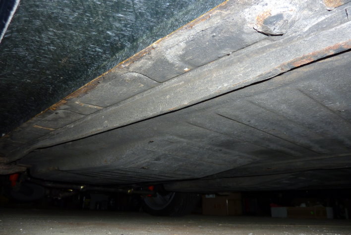

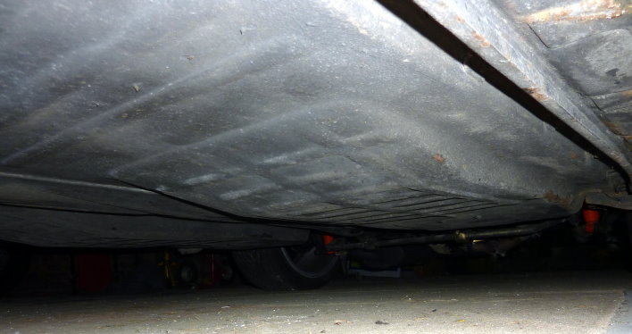

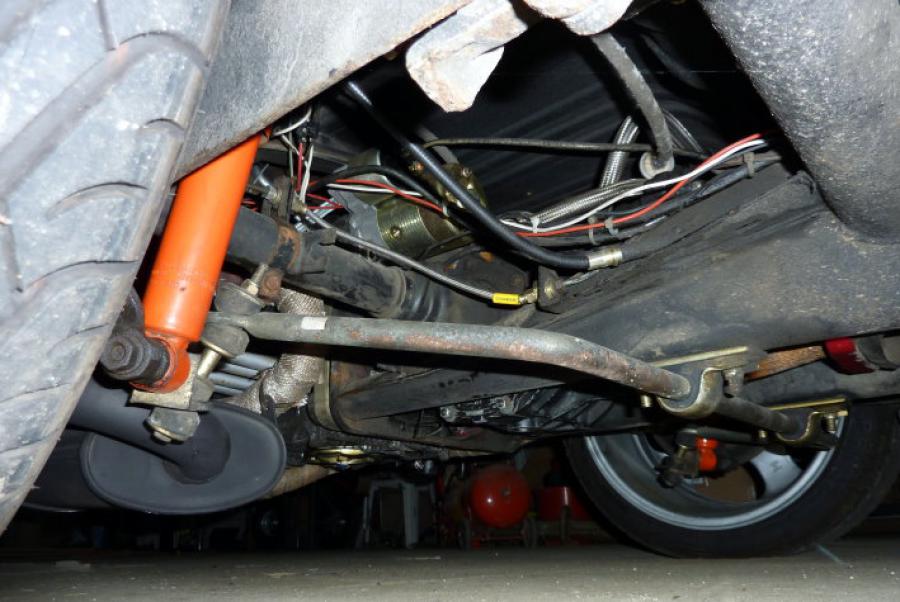

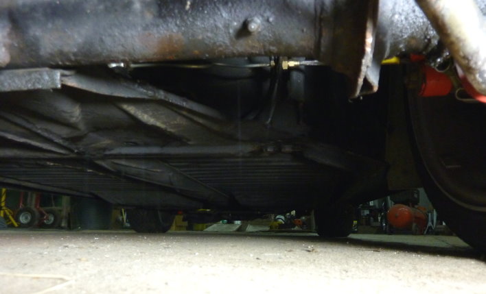

J'ai d'autres photos du chassis, pour l'instant je n'ai que des photos car elle est à 650km de chez moi et je ne veux pas aller la voir si cela n'en valait pas la peine...

Salut,
Bon visiblement il y aura un peu l'électricité à reprendre aussi

salut
dans l'ensemble ça a l'air sain. mais après c des photos. sont elles récentes?? le mieux c d'aller sur place meme si des fois on fait des kilometres et que l'on revient sans la voiture!!! certains on déja connu cette situation.

C'est bien ce que je pensai faire! Du moins y aller une première fois pour tout regarder puis prendre le temps de la réflexion pour prévoir ou non d'aller la chercher. Mais bon, si vous m'auriez dis que c'était catastrophique, je ne me serais pas déplacer du tout.
C'est pour cela que je voudrais l'avis de personnes plus qualifiées que moi, car autant je peux faire de la mécanique ou entretien moteur, autant je n'ai ni la place ni les connaissances pour de la carrosserie!
Le trou semble dans le plancher et au niveau d'une anciene soudure, par contre les traces de rouilles au niveau des marches-pied carbone vous en pensez quoi?
En tout cas, merci pour les réponses!

je la trouve assez saine, a voir démonter les bdc et voir l'état derriere.
la mienne je pouvais pas passer dessous a l'achat (low rider sur les butées racourcies
) et j'ai pas vu qu'il manquait un demi plancher (trou de 30x60cm sous le siege)
