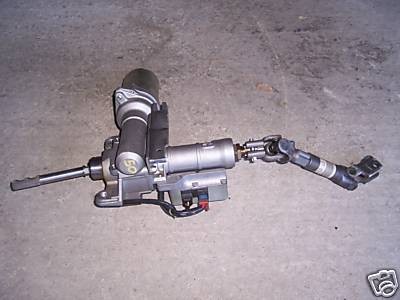

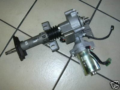

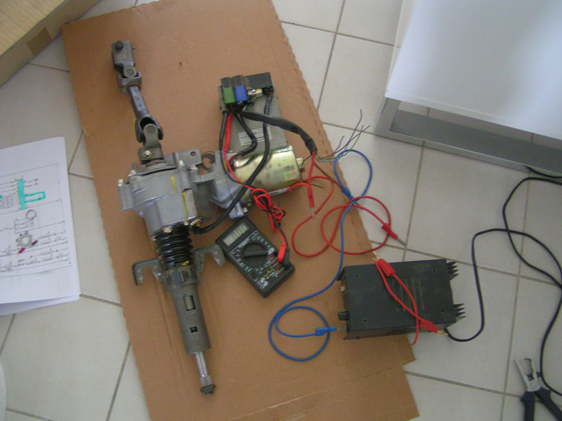

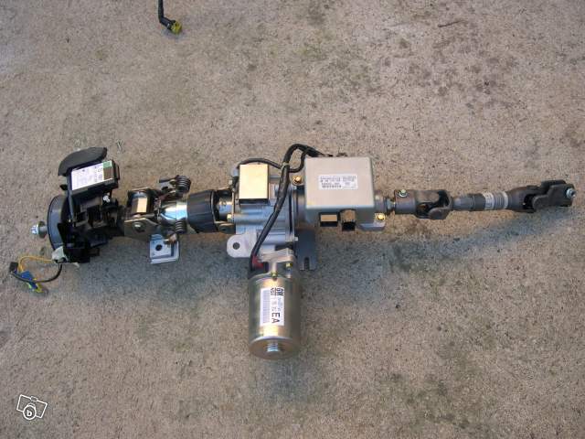

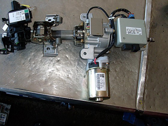

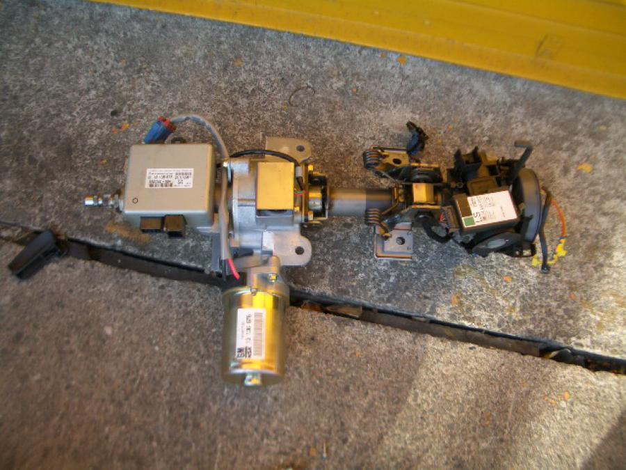

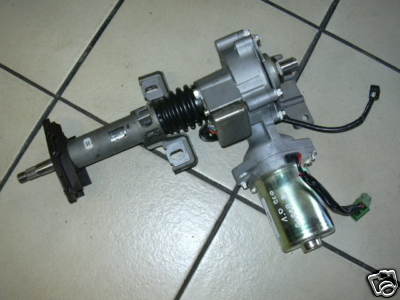

Je te file quelques photos :

tu le montes sur le boitier de direction ou faut adapter une crémaillère aussi?

> Germanbuilder : le système remplace la colonne de direction (ou alors tu coupe/soude). Pas besoin forcément de crémaillère, c'est l'intérêt de ce montage : c'est une colonne assistée ! Donc oui, tu gardes le boitier.
> Dangerous : je ne sais pas laquelle est le plus compact. J'ai une photo de celui de WagonR à la maison. L'histoire de la confiance, c'est plutôt que la wagon, c'est riquiqui... la DA doit aller avec !

et point de vue encombrement, tu as essayé de la présenter?

Pour la cox (moi une 1200), je vais ouvrir une fenetre dans la tole du coffre, et placer le dispositif "à l'envers", c'est à dire moteur vers le haut.
Dans une 1302/1303, l'inclinaison est différente, ça reste à étudier...
