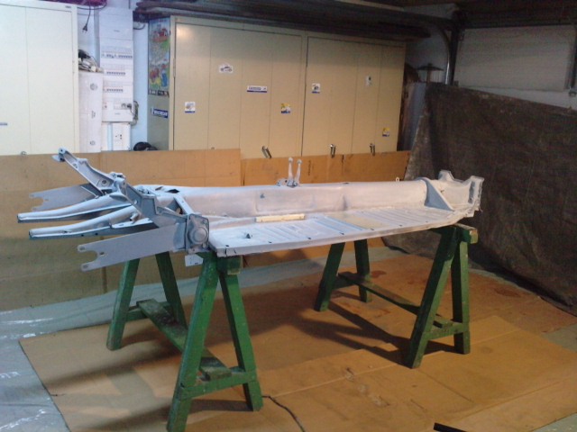

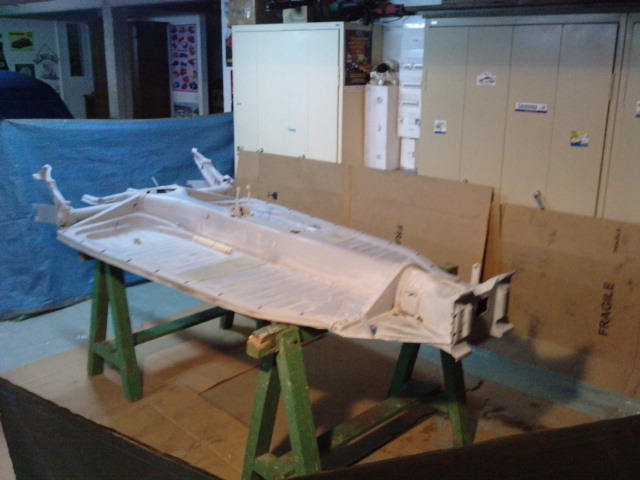

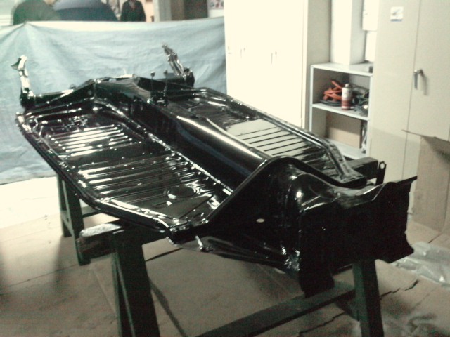

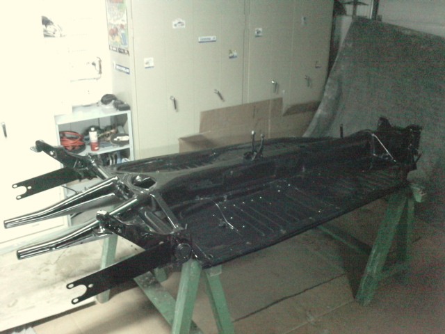

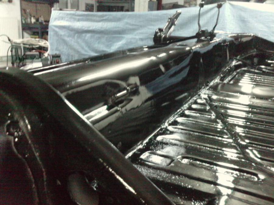

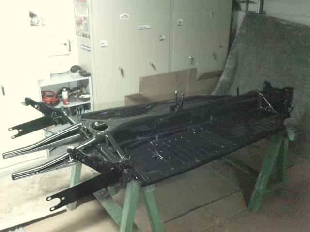

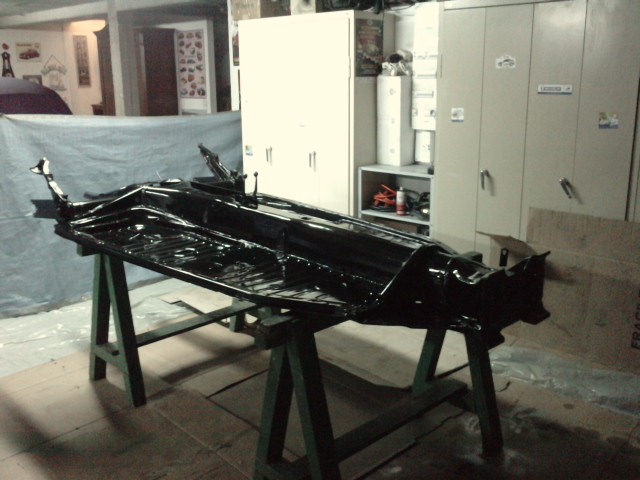

Quelques news de l'avancement des travaux...
Le châssis est mis a nu, les dômes des sièges supprimés, le tout sablé et poncé comme il faut.
Aujourd'hui apprêtage avec un wash antirouille.
Quelques photos :

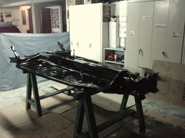

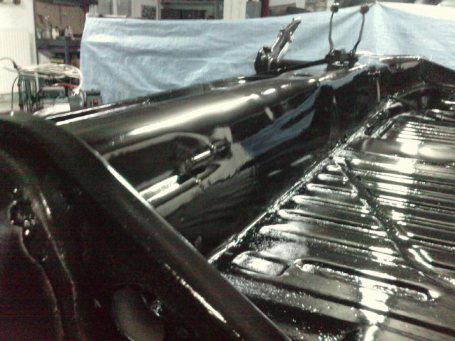

ça y est châssis est peint en noir brillant...bientôt le remontage et l'adaptation du moulin alfa :mrgreen:
Re: 1200 de 73 version alfa
Parfait tout ça!
Question bête : tu n'as pas fait de montage à blanc pour essayer avant la peinture?
Message par Jim63 »
Car en fait nous sommes deux a bosser sur la cox, moi et mon père, lui s'occupe de la réfection moteur, moi de la réfection châssis, et par manque de temps, on fait les 2 en même temps...à priori le montage du moulin ne présente pas de gros problèmes, mon volant moteur est à l'usinage, j'attends de voir si je peut trouver un mec de chez moi (63) pour me l'équilibrer tant qu'à faire...

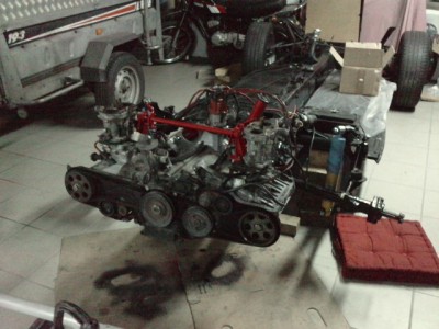

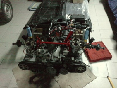

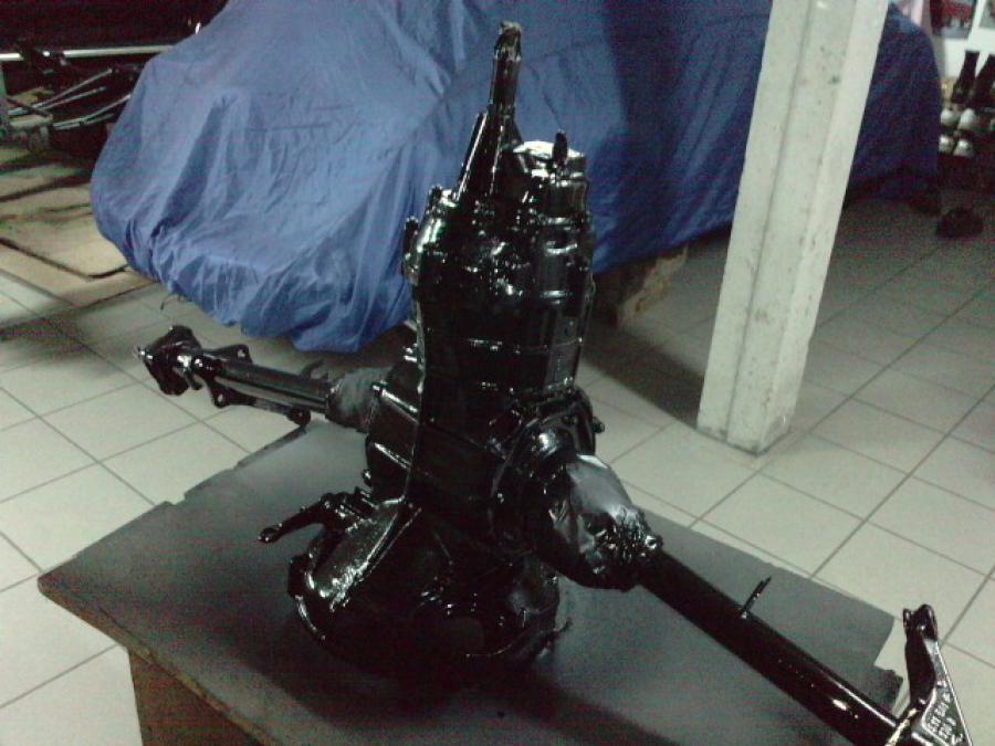

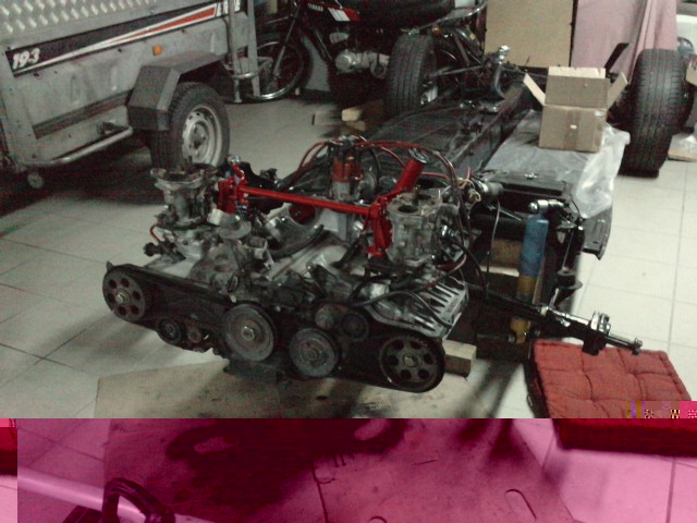

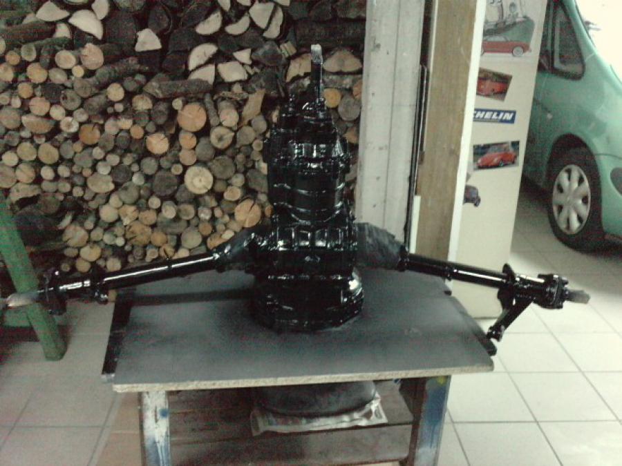

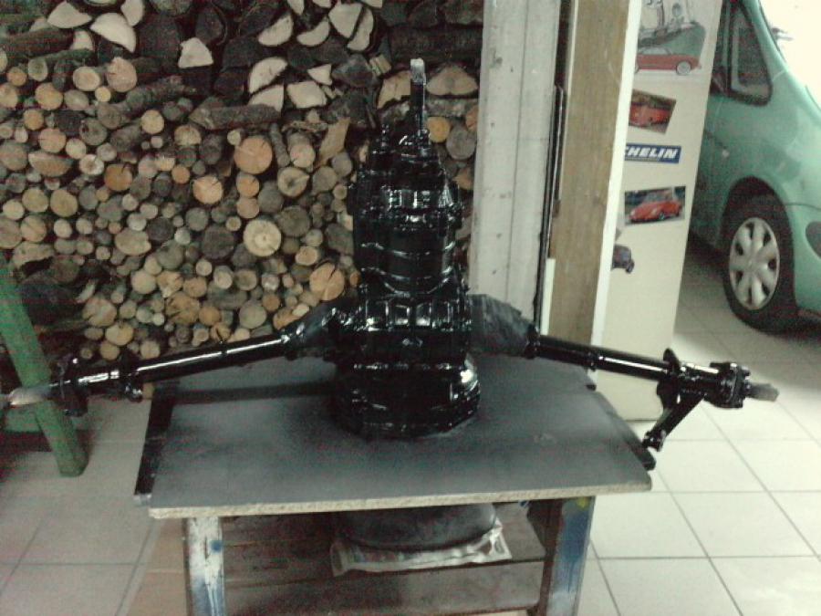

Du nouveau !
Fin de la peinture du chassis et de la boîte et donc maintenant remontage et adaptation =)
La boite est fixée avec son entretoise pour le moteur alfa puis meulée à différents endroits où ça frotte....montage démontage meulage démontage meulage démontage meulage etc etc etc !
Enfin maintenant tout est bien monté au poil de c...l prêt et...ça démarre =) une vidéo arrive bientôt.
Au passage montage de 4 bilstein, ça fera pas de mal (sauf au portefeuille !)

nickel, ça se présente bien :thumb:
Joli projet !!
Tu as déjà réalisé le système de refroidissement?
